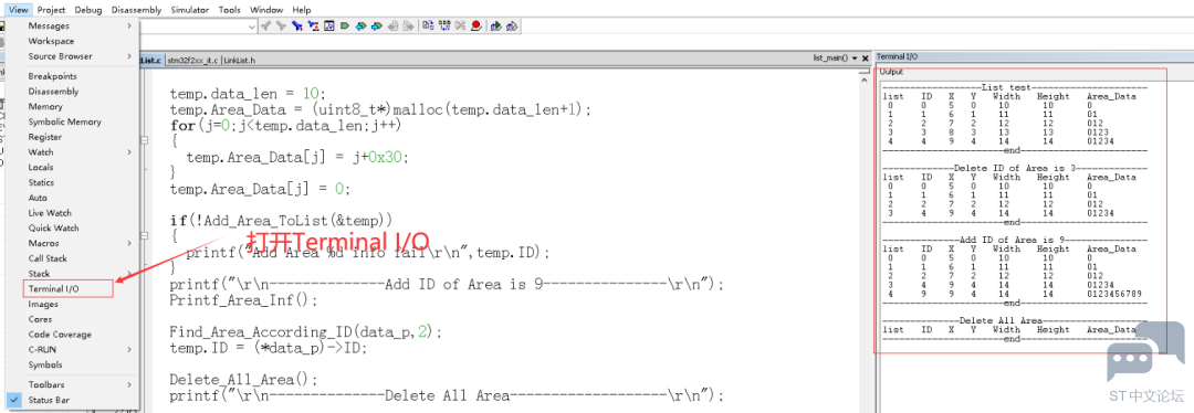

测试结果
/ l6 Y3 A  o8 o9 t; o( [. W( |$ g3 ^, X7 x$ A2 |8 Z3 ?) j
a287e91ba2f76fa876192ff03c339436.png 9 R+ [: V  @" g# q
1 s1 l, c) Y3 E" z
4 q. g" ]/ n/ _, I: h' R# e; m
如果大家手中有板子可以调试,可以看《一文了解串口打印》文章,使用串口打印。如果临时没有板子可以debug,可以模拟测试,IAR设置如下:
* o. T, j8 N& d1 }0 w  S9 f
* D- D" n0 _7 f$ Z0 e) g选择Simulator调试' N  W% W. N% F1 D
" J! t) @  Q) i8 l& T/ e$ @) l' q& ~
9 _- e; K3 u  L* h; F8 a" X打开View->TerminalI/O,就可以看到打印信息$ x) x/ r( N" A) w
' ?, r$ F6 e: Y! z$ f 259f60a1583797a8e5574977f9b2ff74.png 9 }3 F, H4 f1 g) N
