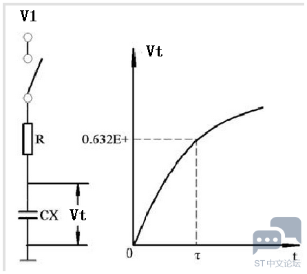

01、触摸按键原理+ \* _( h7 F8 l# \
触摸使用RC充放电原理:
) w0 \4 @4 g% s" P3 a& A
( P9 ?$ l5 V& @2 o aHR0cHM6Ly9tbWJpei5xcGljLmNuL21tYml6X3BuZy8wUmc4RGRwQWliZlY1OXFreVAwZ1hDWnRPOXk4.png 9 w% P9 |8 x: i1 f/ q4 S
5 L: I9 o/ O. w2 I" d  I: gRC电路是指由电阻R和电容C组成的电路,它是脉冲产生和整形电路中常用的电路。
2 `$ N; z. j# d9 t8 F
1 V( x4 @7 _: Y5 A7 H充电过程:# _: P, W) y; x! s+ L9 }) N
, A( O5 r+ H# m7 P电源通过电阻给电容充电,由于一开始电容两端的电压为0,所以电压的电压都在电阻上,这时电流大,充电速度快。随着电容两端电压的上升,电阻两端的电压下降,电流也随之减小,充电速度小。充电的速度与电阻和电容的大小有关。电阻R越大,充电越慢,电容C越大,充电越慢。衡量充电速度的常数t(tao)=RC。# I5 K: t2 \1 B/ }1 R1 y
9 l. \4 m/ b4 w& T  h0 O放电过程:
6 v/ }0 v" ^5 Q9 D9 ~3 ^" x: e9 Q8 G) |
电容C通过电阻R放电,由于电容刚开始放电时电压为E,放电电流I=E/R,该电流很大,所以放电速度很快。随着电容不断的放电,电容的电压也随着下降。电流也很快减小。电容的放电速度与RC有关,R的阻值越大,放电速度越慢。电容越大,放电速度越慢。
9 R9 D0 c- W4 K! M; u2 p7 C$ N- L" ~: f( \3 x6 Q8 Q& a' \% R
RC电路充放电公式:
/ K% i' ]* ]. s$ m
' u" b) |+ X1 A/ b& M4 O5 }Vt = V0+(V1-V0)*[1-exp(-t/RC)]% ~, t8 z6 K8 @( ?! i2 L2 K, i
* W  ^* [# o3 i8 g. jV0 为电容上的初始电压值;
* H$ s. U4 z- W& ]5 Y: K
, v% ?- Z+ \/ H: g6 r0 X2 y: RV1 为电容最终可充到或放到的电压值;1 g6 m7 _; m5 v, N" x" I
6 u8 o. Q6 B  I) B* D% h; IVt 为t时刻电容上的电压值。
5 e1 g* g: \; _8 |6 M# }
" N( [) q) r7 M' A如果V0为0,也就是从0V开始充电。那么公式简化为:
5 r$ W5 n( ?: w5 `# ~' C* }2 G$ Q( n1 L3 {. K  [& S/ U
Vt=  V1* [1-exp(-t/RC)]
8 [  T( w+ E8 L0 D, p+ O
" m" ?5 s3 _! S5 J' e7 a( w结论:同样的条件下,电容值C跟时间值t成正比关系,电容越大,充电到达某个临界值的时间越长。
1 b+ J6 q: n* s: }. M; Q

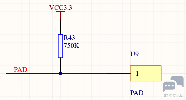

3 c! B* Q2 j  P- ^- A8 ^02、电路设计
9 _5 _+ U+ a. W9 ~
电路设计时其实就是个上拉电阻
* {, ?) G( g! `0 M( [! J* Q6 C0 \) D+ S8 R, Y) D8 t" s

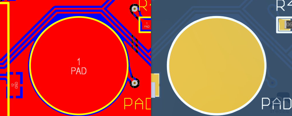

( e( A5 M6 C* |) {PCB设计,直接一个圆形,和底层接地覆铜形成杂散电容。/ W/ w& o3 ^* `6 L

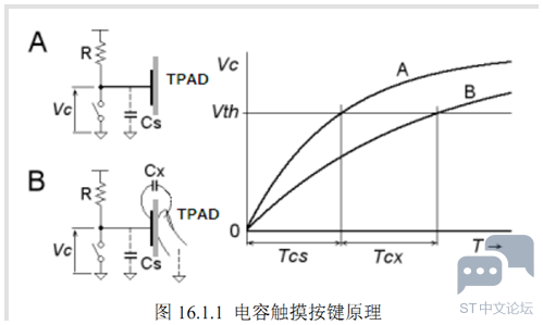

电容触摸按键原理0 z, r8 I; ]+ P5 ]  i9 w3 s
. @7 w* @" I3 z& K! p" W
aHR0cHM6Ly9tbWJpei5xcGljLmNuL21tYml6X3BuZy8wUmc4RGRwQWliZlY1OXFreVAwZ1hDWnRPOXk4.png ) d, L) E# X- ?: b$ ]4 n
! ?2 N/ r/ l. \4 F4 Y
R:外接电容充放电电阻。
: |$ B/ K8 s9 `9 i, t. W; L0 T9 L% Z# r. Q9 P- f: [0 @& t
Cs:TPAD和PCB间的杂散电容。' l8 ^/ o4 x' U4 Z  [2 \7 g" N
( n. p- c  [# b  m4 X; ^7 {9 rCx:手指按下时,手指和TPAD之间的电容。
- v  h/ i4 R6 x9 V) |3 M  _; C+ u, C; l% D% z. [
开关:电容放电开关,由STM32IO口代替。8 c, h8 ~0 |/ g! ^3 {' C
