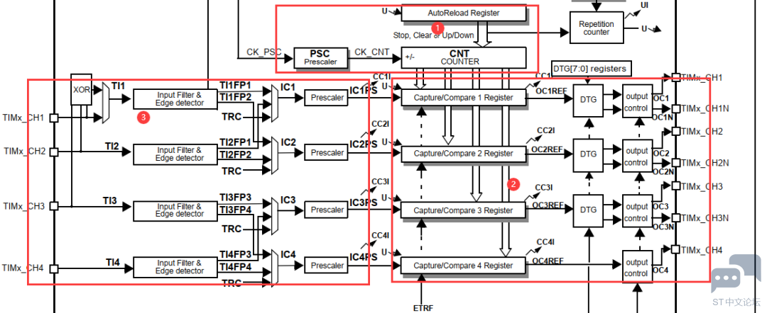

01、STM32捕获功能
5 T& f3 E- R# o3 p  c5 O4 e5 n! x3 D/ M- q从STM32的定时器框图中看& r1 ?2 l' z) A0 V" U2 k- p0 h3 ~
' i$ H. Z9 R! Z. O aHR0cHM6Ly9tbWJpei5xcGljLmNuL21tYml6X3BuZy8wUmc4RGRwQWliZlZCMTl3ZDBPbG9uUVZLaWNH.png ( y5 u3 [% [4 U9 P: M- n4 A
5 z* N' |) o# |- C" F! u
①部分基础定时器模块。2 W& y0 U  c# I+ `5 M* X% E1 E
8 d: G$ w: M2 j. V' L' E
②部分捕获/对比通道模块。
/ f! Q& x7 h  v7 I6 ?) G- {
6 k# f+ }% `! t3 W+ V  n1 C8 K( h③部分是本文的重点,输入捕获模块。6 W# o, j1 n: G* k. d  l2 t
% J5 j- p- a7 F8 I* C. A. G6 X) u从上图可以看出定时器1共有4个输入捕获通道。
. C; \! M3 z5 [3 W& O( c+ L. g2 W8 m/ E" N0 W) J  d" a
下文以定时器1的捕获通道2为例讲解。
) [* ]3 M" ]/ Y" M4 m! p* {6 o1 A
! H  c# Z0 G  B& E首先确定下对应的GPIO,从STM32F207数据手册的Alternatefunction mapping看出,定时器1通道2对应的GPIO有PA9和PE11,下文将使用PE11。' Y& X! N2 N$ h* c4 u
1 f7 d9 z# R4 ]9 t: w
; }2 p; v, s( K/ \' B: w5 m6 }& l7 E* S  ]3 w

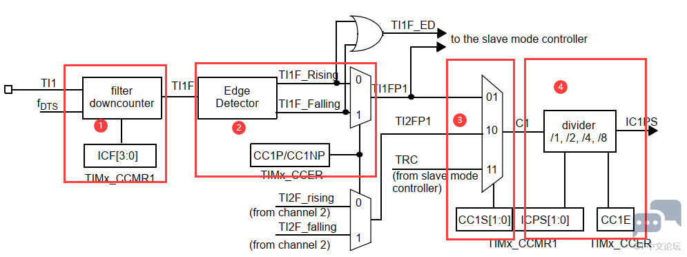

02、输入捕获过程2 f/ `9 u* W# _! L3 p& b
输入阶段采样对应的对输入TIx,去产生滤波后的信号TIxF。然后极性选择边沿检测器产生一个信号(TIxFPx),这个信号可以被用于服务模式控制器的触发输入或在作为捕获命令。在捕获寄存器前被预分频。" {# k, P8 `4 j8 z0 V9 C
( k% Y) F6 d: i. {% m
aHR0cHM6Ly9tbWJpei5xcGljLmNuL21tYml6X3BuZy8wUmc4RGRwQWliZlZCMTl3ZDBPbG9uUVZLaWNH.png 5 N. N7 ]0 j6 n
% F$ l$ t& U. g4 T. b! Q
输出阶段产生一个中间波形,被用于参考:OCxRef(高电平有效)。链地末尾末尾决定极0性。捕获/比较通道1 主电路。; }/ `4 p; @6 w# |# A0 d, T
) K0 B, g1 n+ _; d6 b+ \7 F1 ?
①处主要是设置输入捕获滤波器,输入阶段采样对应的对输入TIx,去产生滤波后的信号TIxF。一般应用场景不做滤波处理,设置TIMx_CCMR1的ICF[3:0]=0000,只要采集到上升沿,就触发捕获。9 M% V+ k3 G3 V) m1 r2 d
' E8 j% r+ j/ K1 J
②处主要是设置输入捕获极性,设置TIMx_CCER的CC1P或CC1NP位,如果通道配置为输出,为0表示高电平有效,为1表示低电平有效;如果配置成输入模式,该位选择是IC1还是IC1的反相信号作为触发或捕获信号。为0,表示不反相,为1表示反相。
1 ^6 N: Y  j6 ?5 J( b. ^3 t% U+ i. S0 u, l% G
③处设置输入捕获映射通道,设置TIMx_CCMR1的CC1S[1:0]位,这2位定义通道的方向(输入/输出),及输入脚的选择:
# g, |* z  Q- Z7 E/ r2 I* I6 o
4 w! z- o) V! `7 H0 P) G$ Y3 f1 P9 C0o:CC1通道被配置为输出;
- Q/ [  ?$ n& q, r( m
+ h) i7 Q8 A; [! V) `4 T01:CC1通道被配置为输入,IC1映射在Tl1上;" z5 k  ?! N) D% |7 X
4 s6 F0 ]+ y7 Q7 d) H10: CC1通道被配置为输入,IC1映射在TI2上;
! m9 @" r+ M; d. O0 A. I$ h& O7 _; o4 T& z
11:CC1通道被配置为输入,IC1映射在TRC上。此模式仅工作在内部触发器输入被选中时(由TIMx_SMCR寄存器的TS位选择)。3 z0 {8 o  |! S. `5 Y  L
! S# s6 g6 I2 t  A" e- C: P④处设置输入捕获分频器,TIMx_CCMR1的ICPS[1:0]位和TIMx_CCER的CC1E位。
) E. L2 U9 M. ~% K
8 m$ G2 `" C' f( N6 aTIMx_CCMR1的ICPS[1:0]这2位定义了CC1输入(IC1)的预分频系数。一旦CC1E='O(TIMx_CCER寄存器中),则预分频器复位。, F: N4 ^( w& Q7 u9 \
* k# P8 C, U2 ^7 }+ j' W$ h" ]
00:无预分频器,捕获输入口上检测到的每一个边沿都触发一次捕获;# |# g+ E' E/ R! K
) Z" ~) v, `, m
01:每2个事件触发一次捕获;( M8 Z0 o2 ^% T( Y
) q0 k) o, D- D5 z% W7 t5 @
10:每4个事件触发一次捕获;1 q  K. @' m# \
( A  e* z! E* P" [. ?% Z3 O  ?& k
11:每8个事件触发一次捕获。
  y, o3 x+ h$ ?7 w$ E7 R+ u* j  Q0 T; |; _; [
TIMx_CCER的CC1E位
7 N1 C1 Q- x# b7 L' e
5 o8 v" d9 g4 M6 c1 z2 O  xCC1通道配置为输出:( r- C& \! \0 U/ o8 g0 \; U
: Y% d, v* k- @: `
0:关闭一OC1禁止输出。7 B4 k3 A1 b: y  U* L
' h1 ?. Q2 y1 m4 s" G
1:开启一OC1信号输出到对应的输出引脚。% _- S& o( j! N% E# O2 S
' D9 ?+ d; W+ z
CC1通道配置为输入:3 q) t9 ~; H7 g; Y3 _$ V
' u: F* J9 N9 m6 f# E8 W
该位决定了计数器的值是否能捕获入TIMx_CCR1寄存器。
; h3 w9 s  S$ }! _" D* y; O5 \, x2 `8 F! ?- r
0:捕获禁止;
8 ~9 K$ k5 ?5 _
0 {% l3 u& l% |8 N7 _0:捕获使能。
) ?, }7 f9 L* D1 s4 G9 @  q; o0 Y: B- n% o1 i  y4 c# D* P, C3 H

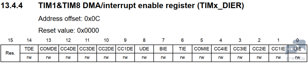

最后我们还需要设置中断,使系统快速响应输入捕获信号,主要是这只TIMx_DIER寄存器,如下:
; H3 M+ }) R6 ]( P3 l0 n7 z8 m# Y" F# Z' t: f; w3 t
aHR0cHM6Ly9tbWJpei5xcGljLmNuL21tYml6X3BuZy8wUmc4RGRwQWliZlZCMTl3ZDBPbG9uUVZLaWNH.png " o. {! `% Y: r; f" ?: w% V: D

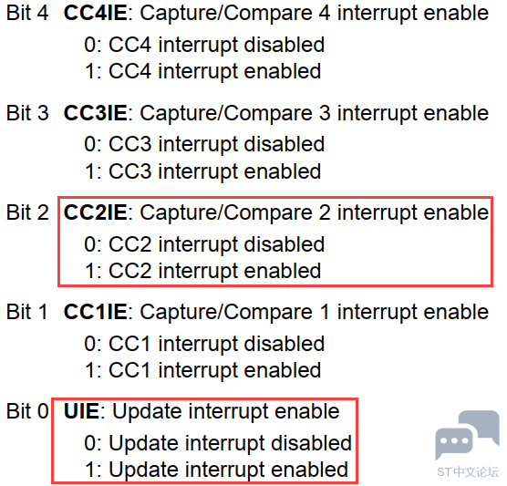

2 r/ S5 i+ f1 q6 s使能允许更新中断和通道2中断
9 P. |& }$ Z* P0 _) k$ p& p  B. E: E9 F( j! h! s* z" P
aHR0cHM6Ly9tbWJpei5xcGljLmNuL21tYml6X3BuZy8wUmc4RGRwQWliZlZCMTl3ZDBPbG9uUVZLaWNH.png / ?; Y' _& G2 a$ L! X
3 r3 i" ~5 s! V3 ]( d
