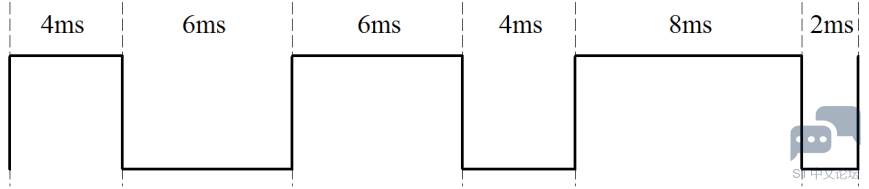

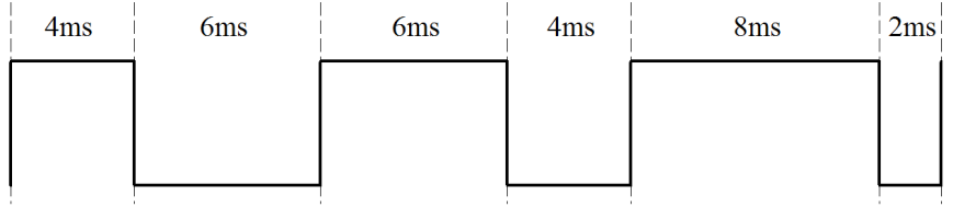

占空比定义:占空比就是高电平所占整个周期的时间,如下图所示:" Z' \3 e" {8 q& T* J& A) u3 X
5 P" {( p4 P& P3 s4 M1 O7 d! l  ~$ A aHR0cHM6Ly9tbWJpei5xcGljLmNuL21tYml6X3BuZy8wUmc4RGRwQWliZlU5ZkdmTUJtekxyc1MwYWli.png - a# e4 R) ^2 a6 v9 W+ ~
6 W& B6 p! u" t6 K& |
第一个PWM波,周期为10ms,高电平的时间为4ms,所以占空比为40%,同理第二个PWM波为60%,第三个为80%。

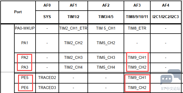

02、STM32的管脚复用
2 y9 O$ s; _" ]0 QSTM32没有专门的PWM引脚,所以使用IO口的复用模式。首先确认PWM功能的输出管脚,使用定时器9。从下面的框图中得知,timer9只有两个输出通道,所以timer9只能输出两路PWM。
' E' ^1 Y) u, N& j8 W' V* j2 R8 {: E4 s$ N1 X: M9 o
aHR0cHM6Ly9tbWJpei5xcGljLmNuL21tYml6X3BuZy8wUmc4RGRwQWliZlU5ZkdmTUJtekxyc1MwYWli.png ! E! C( ]9 c; R3 ?- ], f' y
, l7 K! T, v* P- j. E- \7 |1 J在STM32F207数据手册中的Alternatefunction mapping图片中,timer9的两个通道分别可以复用为PA2,PA3,PE5和PE6。
& f' _& i6 |# ~% Y+ V' T' S3 x

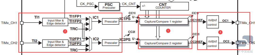

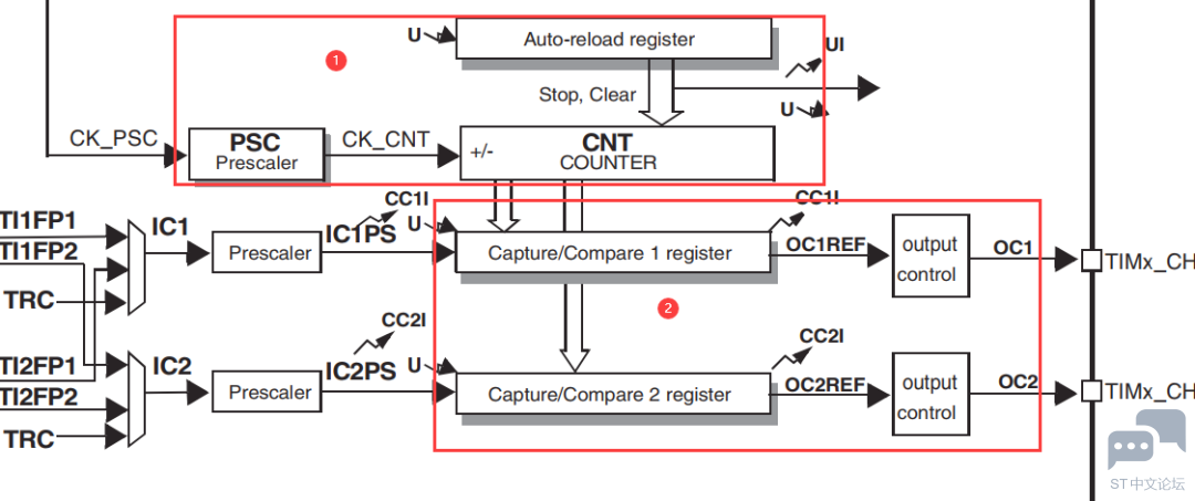

03、STM32输出PWM原理3 M: p' T( }/ ~
下图中的①部分,在《STM32基础定时器详解》讲解过了,关于影子寄存器,也在《STM32影子寄存器》中讲述,下文不再赘述了。本文将重点在②部分,捕获/对比通道讲解,其中STM32的PWM就是利用对比通道实现的。6 h0 ]& K4 P8 a% I
1 S% J$ X# P- q" s" i* ?
0 n: Z) k9 Z6 b& z- j# G1 @1 Y
Pulse Width Modulation mode allows you to generate a signal with afrequency determined by the value of the TIMx_ARR register and a dutycycle determined by the value of the TIMx_CCRx register。5 i2 x: ~9 @8 f1 f7 p
6 N: e; f" l/ d2 l% {# ]/ C节选自STM32F207 Reference manual手册
) B! _7 [3 U1 L% K2 e- C+ K. W

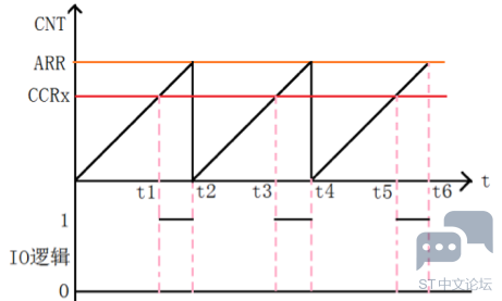

+ l9 V  M* q* H  M脉冲宽度调制模式可以生成一个信号,该信号频率由TIMx_ARR 寄存器值决定,其占空比则由TIMx_CCRx 寄存器值决定。! b: h5 y; `* A

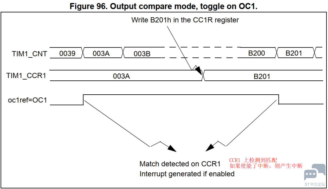

9 \4 Z& j, u* T' l; X; T5 U从下图可以看出,当CCR寄存器和CNT计数器数值一样时,会产生动作(改变通道对应的GPIO电平)。由于CNT溢出时,重载值由TIMx_ARR寄存器值决定的。所以说TIMx_ARR寄存器值决定周期,而TIMx_CCRx寄存器值决定CNT溢出时,经过多久会产生动作(改变通道对应的GPIO电平),也就是决定了占空比。  \7 n2 `# ^9 a" B" l4 v# G/ C' _
9 o2 H7 D4 \  z  a9 h
aHR0cHM6Ly9tbWJpei5xcGljLmNuL21tYml6X3BuZy8wUmc4RGRwQWliZlU5ZkdmTUJtekxyc1MwYWli.png . X6 T0 t) X7 B! K+ L( H. {6 i. y7 v
( g( K1 |, f& Y  x( H. ~! d以向上计数为例,重载值为ARR,比较值为CRRx7 O3 v1 b* Z9 H+ d( g; K
; O/ x1 q9 `6 {0 L- c/ C8 T; w' w
aHR0cHM6Ly9tbWJpei5xcGljLmNuL21tYml6X3BuZy8wUmc4RGRwQWliZlU5ZkdmTUJtekxyc1MwYWli.png # g. X' I7 R/ r9 J, P1 h: o
& l* d8 A8 o8 \+ P: b2 c* J# Q上图可以看出:
7 T5 t/ V! ]4 c& j2 N/ k3 ~6 T1 ]" ?+ Q1 r6 ^0 ]& R+ C. I
1.0-t1段,定时器计数器TIMx_CNT值小于CCRx值,输出低电平。) _% x' W9 V& y
) p, _/ k+ K9 B5 B2.t1-t2段,定时器计数器TIMx_CNT值大于CCRx值,输出高电平。9 p  R6 [, F0 F! G7 `
! `, @0 f( {) O  r1 H4 }& X# C当TIMx_CNT值达到ARR时,定时器溢出,重新向上计数...循环此过程至此一个PWM周期完成。
( Z5 `6 s& r$ J$ ?5 m6 {0 q( G9 Q% v, t
上图更加形象的说明了8 u3 |, e- e: Q9 w" [/ U
  l' k5 ]" S' g
1.信号频率由 TIMx_ARR 寄存器值决定。# Q2 d$ E. o1 w- r$ s1 f# d1 \* G
; s( U9 v0 Z) f6 W" A6 ?6 M2.占空比则由 TIMx_CCRx 寄存器值决定。  L! C3 |4 K/ G2 w

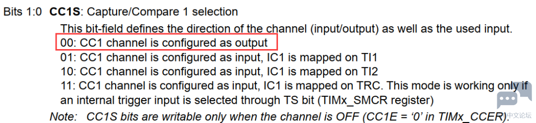

STM32输出PWM的过程:! v7 r% j& ^# \7 C* O$ w
( x2 O( B4 E  a1 @/ G1、首先配置GPIO,配置定时器,具体参考一下代码。定时器配置参考《STM32基础定时器详解》。8 y, W. a/ c! o
3 I+ `' s. Q  E3 i' c2 I9 ^2、捕获/比较通道使能比较通道。% F$ a0 _0 l: L" s, G- r: K5 k
, {7 I# j0 Y- D% E aHR0cHM6Ly9tbWJpei5xcGljLmNuL21tYml6X3BuZy8wUmc4RGRwQWliZlU5ZkdmTUJtekxyc1MwYWli.png " ]% W2 X, t# g# T' k+ u+ {: b
% G) P1 ]8 [4 q( ^上图看到,①寄存器名字为:Capture/Compare1register。可以选择从②处输入捕获,也可以选择从从③中输出,也就是我们需要的PWM输出功能。选择捕获通道,还是选择比较通道,在框图中没有找到具体的说明,但在TIMx_CCMR1寄存器CC1S[1:0]控制位使能。
: K3 G% i+ I2 L% Z1 w& N: D7 C$ [7 ?" \9 ~: D) q% T
( q4 W3 r( y* N7 K, q4 v- G0 }

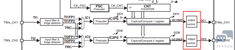

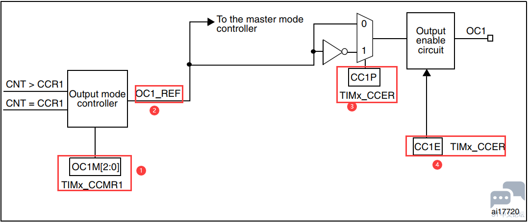

' Y6 J* G. D( ?3 i5 x! Y3、使能完输出,就要配置PWM输出了; I" ]( H3 i% R. \( I$ T" J! Z; C
" B- n/ s1 a$ S3 U
aHR0cHM6Ly9tbWJpei5xcGljLmNuL21tYml6X3BuZy8wUmc4RGRwQWliZlU5ZkdmTUJtekxyc1MwYWli.png / q' K6 s; g4 v
/ r# ~/ k1 H& y& X- x3 C①TIMx_CCMR1寄存器的OC1M[2:0]位,设置输出模式控制器
: E: \4 |2 u: o* d2 A& O9 N( s3 {/ N- N$ H8 s
110:PWM模式1,111:PWM模式2。
. u' [2 J, m. E1 I  G# V
; N9 B! |1 R4 Z% g+ f( `②计数器值TIMx_CNT与通道1捕获比较寄存器CCR1进行比较,通过比较结果输出有效电平和无效电平。
0 s- E+ E, t# z5 E9 h, Y" Q( e$ c; q8 A( w# S
OC1REF=0 无效电平,OC1REF=1无效电平。
) {2 F2 `3 @  G5 c1 C; Z# F# `/ e" b1 W
③通过输出模式控制器产生的信号。TIMx_CCER寄存器的CC1P位,设置输入/捕获通道1输出极性。: b3 K( k" ?! _
: R, `; m2 t7 I; ^2 H% U" m0 z
0:高电平有效,1:低电平有效。
) G7 a  @- t* z& d8 A) L" G0 s
: p, U% h, {; T6 L) o4 p( q④TIMx_CCER:CC1E位控制输出使能电路,信号由此输出到对应引脚。: |  Z. R" w, a; C. ^+ g
' Q  v# c5 {/ |8 T  X% Z
0:关闭,1:打开。
: u. {* \5 k# k" A% Q; P) N
. i/ R+ U# f! l, B+ k首先对PWM模式1和PWM模式2进行介绍:
4 X' r$ h8 G5 i6 N' L5 ^2 S4 U2 ~# \6 \
模式1. Y/ ~! E: A  N; `7 l
% f, e% V! P' J: |- b在向上计数时,一旦TIMx_CNT<TIMx_CCR1时通道1为有效电平,否则为无效电平;在向上计数时,一旦TIMx_CNT>TIMx_CCR1时通道1为无效电平(OC1REF=0),否则为有效电平(OC1REF=1)。
  z9 U. x; \4 G1 W
  J( ~$ V. E( [- S0 i' Q. E9 h模式2
, S0 a- o( U+ i6 m
1 r; _& n+ a9 v! f6 L1 W, e$ m在向上计数时,一旦TIMx_CNT<TIMx_CCR1时通道1为无效电平,否则为有效电平;在向下计数时,一旦TIMx_CNT>TIMx_CCR1时通道1为有效电平,否则为无效电平。
" b" X  B; u8 y. N7 u
) K( Y) a5 ^% L1 @TIMx_CNT>TIMx_CCR1时通道1为有效电平,否则为无效电平。
/ e+ x- u: ^$ \4 f8 O4 D/ p9 R8 @* E( X" J8 t# i5 b* M8 [# U, ~% l
PWM输出高低电平由TIMx_CCMR1:OC1M位和TIMx_CCER:CC1P位共同决定。% X4 w" W5 l$ H. ~& ]
9 [! H$ K! Z( E8 ?; h1 x. M+ _; {
总结下来:, x1 S* L( N( H% B# B
! B1 Y% s0 ]& A0 M7 b
模式1:% X" h# W8 W" x
! [8 U; a8 U" q& [! s% N
    CNT<CCR为有效电平//(OC1REF =1)
* u$ y- H% [4 O- ^3 W; f" A  @% F. F/ L
    CNT>CCR为无效电平//(OC1REF =0)5 }7 L. l2 `5 ]6 v; ~- P6 O$ J
: p: G- T8 P! Y1 U% t" D模式2:7 T5 _- {( d' X6 U; V5 Y
6 L8 [: Z( k9 H* E3 Q" E( \8 A( b0 h
    CNT<CCR为无效电平//(OC1REF =0), O6 b. l( \/ S+ ~" H
5 j$ Q2 b+ E, m8 t8 `0 Q    CNT>CCR为有效电平//(OC1REF =1)
/ K- ~8 {1 c3 W( s+ ~
, `+ {* G! \2 C' g& ZCC1P:
' p( |1 _* c0 \8 @: ]/ d; A% I. `5 W) ]6 ?. E. w6 G- D
    0:高电平有效
# b' X, G3 n$ y; q2 @
( n7 r) k7 O: ~. m/ o% c    1:低电平有效7 x6 F; n0 b7 f: X% m% i# y
2 ^6 Y# i1 y- D* t3 `6 d0 y
