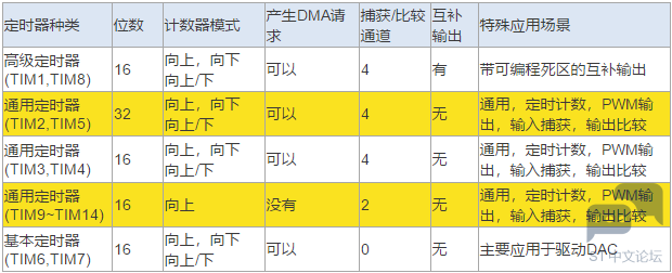

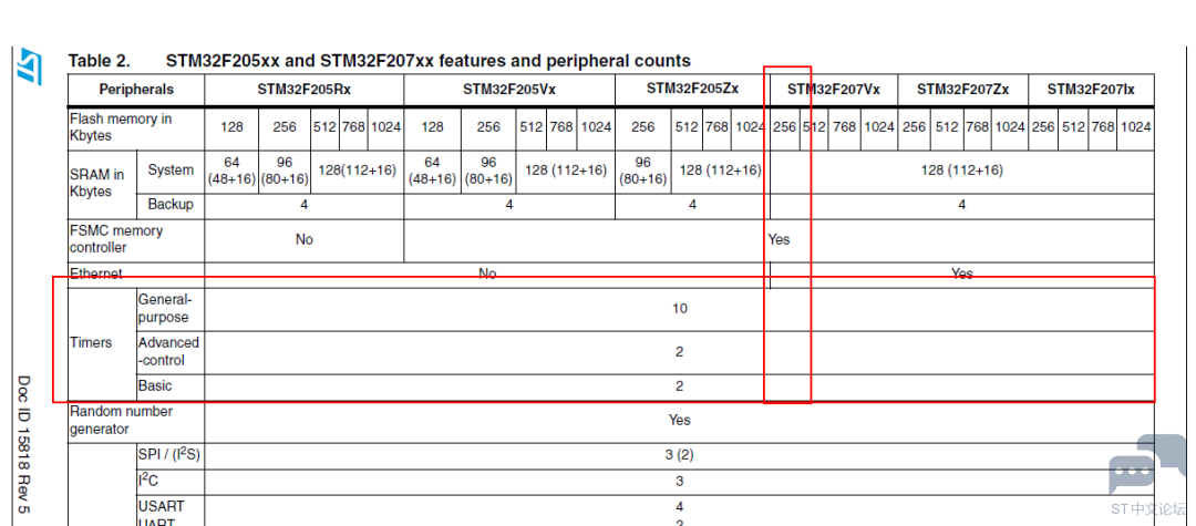

首先我们可以在STM32F207数据手册找到定制器的资源,从下图可以看到STM32F207一共10个通用定时器,2个高级定时器,2个基本定时器。" i+ I, ]" j! N  m& e% e4 d
: j! E" J; O, V. k; W
2 O' F3 G) e2 r( M0 O# s  \: o7 ^! w# M
不同定时器的区别
8 h4 e3 z9 t0 S0 P" Y- d3 h/ F; j$ R; v
" v" J+ E$ \1 B

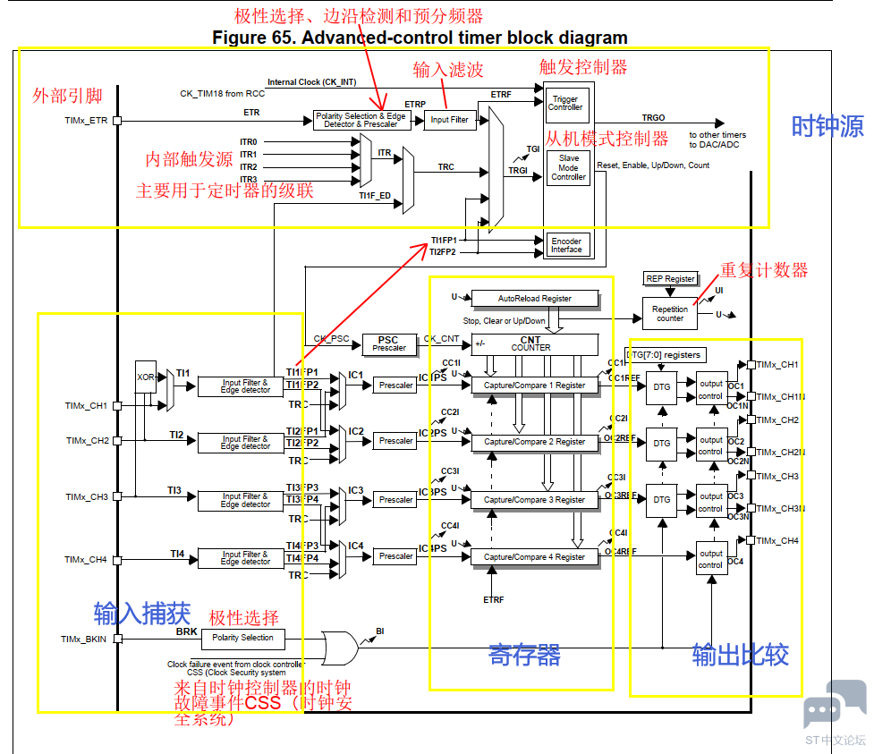

, v0 w& v. ?" z在STM32F207的用户参考手册中可以看到定时器的基本框图,下图是定时器1&8的看图。3 t/ A( H& d! R% o1 m: x+ e, {7 w
% _' t1 M( K" T5 Q
aHR0cHM6Ly9tbWJpei5xcGljLmNuL21tYml6X3BuZy8wUmc4RGRwQWliZlhaOHZNd2xmMWd0QUxtbjRB.png 7 H8 \7 V2 G4 s1 }# C
# w8 Q3 ]* B  u+ z( @# a由上图看出,不同寄存器具有不同的参数,位数的区别,计数模式的区别,DMA请求的区别,通道得的区别,互补输出的区别和其他。在具体项目中选择哪个定时器,需要看具体的应用场景。下文主要讲解定时器的基础定时功能,选择定时器3。其他定时器原理是相同的,理解定时器3的定时功能,其他定时器也就能理解了。对于STM32系列的单片机,外设基本都是一致的,并且其他家的MCU也是类似的,国内的有兆易创新、新唐科技、上海灵动微电子等等。( G& O  I; A0 A! E+ G

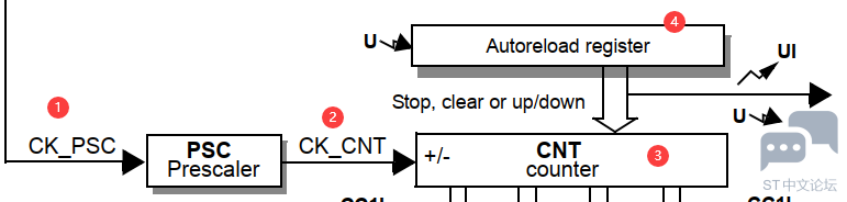

2 @* c( q  R% p3 b, t02、时钟源8 G# c. D1 |! e0 t
定时器基本定时功能框图。1 m- g# f7 ]/ z
# W4 G7 V  g9 J9 P3 K4 t& @! X+ W  V
aHR0cHM6Ly9tbWJpei5xcGljLmNuL21tYml6X3BuZy8wUmc4RGRwQWliZlhaOHZNd2xmMWd0QUxtbjRB.png 6 l3 i* t0 H7 g" v* r1 m
4 |& T7 [' O" P; p
①CK_PSC是定时器时钟TIMxCLK,经APB1预分频器后分频提供。
) |# f7 @5 c  f4 X
; [, K4 n' `# d  _②定时器时钟经过PSC 预分频器之后,即CK_CNT,用来驱动计数器计数。
0 m9 G7 T! P  e; s% P
0 z. J; E, r% `& c3 C: D③计数器CNT 是一个16 位的计数器,向上,向下,向上/下计数模式,最大计数值为65535。当计数达到自动重装载寄存器的时候产生更新事件,并清零从头开始计数。
& P* |$ |  \  l/ J3 r' v4 D
% B. e; [6 W! L) r# b+ f1 k6 L3 w④自动重装载寄存器ARR 是一个16位的寄存器,这里面装着计数器能计数的最大数值。当计数到这个值的时候,如果使能了中断的话,定时器就产生溢出中断。0 l9 W2 `. U' G

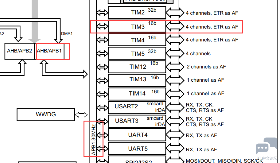

定时器在APB定时器时钟下,具体在APB1还是在APB2时钟下我们可以从STM32F207数据手册上看到,图片名字STM32F20xblock diagram。8 f4 a6 u- P8 ]
3 I* ^3 `, m2 j$ G1 |% u) r  O
" z: u4 z2 D. I* K: E" b/ O( V6 _
8 R9 Q: s# k5 }% I/ H从上文我们看timer3是在APB1下的。( k) l+ Y8 @' K# S: `
" o) w, \, c/ t$ _那么我们来分析APB1的频率
) @- b+ Q6 l) u1 M/ I; [: d' s# B; e$ t! U8 W) L
aHR0cHM6Ly9tbWJpei5xcGljLmNuL21tYml6X3BuZy8wUmc4RGRwQWliZlhaOHZNd2xmMWd0QUxtbjRB.png % d; _: g5 v( u0 d/ c- y
* ?5 S6 H: Y, u7 E7 K, p

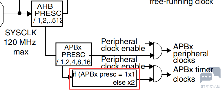

从上图看出,APB1定时器的从系统120M时钟(系统时钟可配置的,我们使用默认的120M时钟)经过AHB分频,APB分频得到的。
8 y7 L3 U4 ^' {/ t
- q. h# p! k. }8 f/ f在这里说上图红框中的“错误”,萌新可能不太理解。首先手册中少了个右括号。修改后应该为:# `# c. J) b; s( T6 a
  ^- q: F' o- A8 u
  1. if(APBx presc == 1)4 g2 N: F; s- W$ U& N* z
  2.     X1! }) X( v- X0 ^1 c
  3. else
      s) q+ @  k0 h7 ^& ^
  4.     X2
% r' ~, U! d. x) [  O6 Y# N- M: R也就是说
. V- W! G  c: J+ ?6 t* \8 E' h. c
" y+ D  |- W( f2 O& OAPB分频系数如果是1,频率不变,APB输出的频率就是APB下面时钟的频率。
: V+ I( ~7 W' u6 Y' r3 _9 m' t# S+ {/ P  o" u" q5 r& O' B
APB分频系数不是1,频率X2,APB输出的频率乘以2是APB下面时钟的频率。9 A+ k0 h, ^4 a7 N2 q

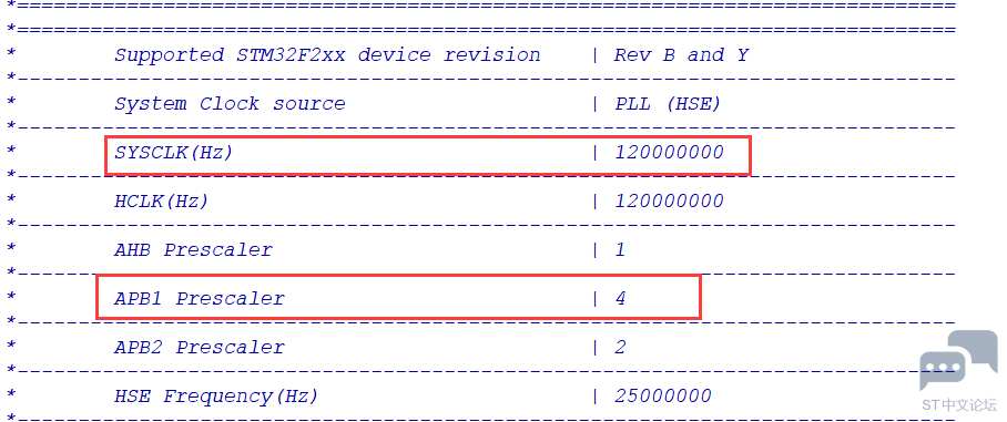

下面我们分析APB1时钟,从system_stm32f2xx.c中的SetSysClock函数中如下& j/ z* e4 q9 L+ O( @4 ~
" Z4 B. I; g- f# F' n
  1. /* HCLK = SYSCLK / 1*/
      m; u$ E7 z1 {1 Q+ D' v
  2. RCC->CFGR |= RCC_CFGR_HPRE_DIV1;
    9 o7 U- {- b" B" J
  3. 8 N( P4 Y* b4 U& z
  4. /* PCLK2 = HCLK / 2*/9 J0 x% R, @6 r5 O, m; w
  5. RCC->CFGR |=RCC_CFGR_PPRE2_DIV2;0 p( I  X$ T7 I! c8 a; N) R
  6. 9 A- U+ t) {$ o+ N& j) f
  7. /* PCLK1 = HCLK / 4*/' h6 J% n3 v. O! K, b7 C8 \  t9 {
  8. RCC->CFGR|= RCC_CFGR_PPRE1_DIV4;
( n* j- t+ p; S9 G可以看到AHB分频系数是1,APB1分频系数是4。+ v0 W3 E* c, P* \
5 j' J3 w! y7 F
timer3的时钟为120M/1/4*2= 60MHZ。
4 k( ~- D) O! G, @7 F- h6 e, I
6 U  Q. n  H6 l5 z这里有个疑问,ST提供的system_stm32f2xx.c注释为什么是HCLK,PCLK2,PCLK1,却没有上文提到的APB,AHB字眼,具体看下我之前写过的文章《STM32F207时钟系统解析》。" f$ h8 N+ w3 N5 Y9 @  A
; v& ?% e' m) z5 i; k) W; c其实我们出了分析代码,system_stm32f2xx.c文件头也是有注释的,方便查看。9 ]3 g: M5 z; Z( k8 ]9 e6 @# k" }
$ O- n5 f- y2 M" }! b; @. F aHR0cHM6Ly9tbWJpei5xcGljLmNuL21tYml6X3BuZy8wUmc4RGRwQWliZlhaOHZNd2xmMWd0QUxtbjRB.png
, i' ?! A6 U0 \7 N% s7 n
* c/ Q, A/ s' d0 p& G( G当然,这要求我们的外部晶振是25M的,且system_stm32f2xx.c是没有被修改过的,如果大家需要修改这个文件单片机超频运行,建议把文件头的注释修改,养成一个良好的习惯。3 Z6 M. x% I4 c% ?0 u

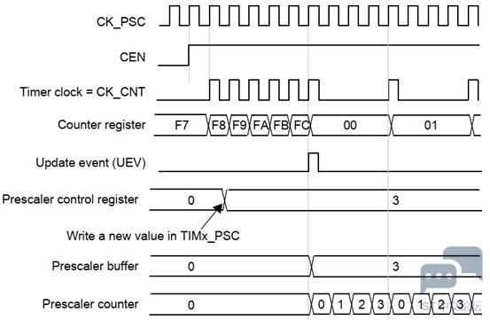

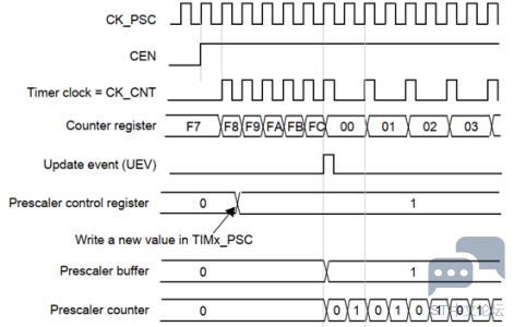

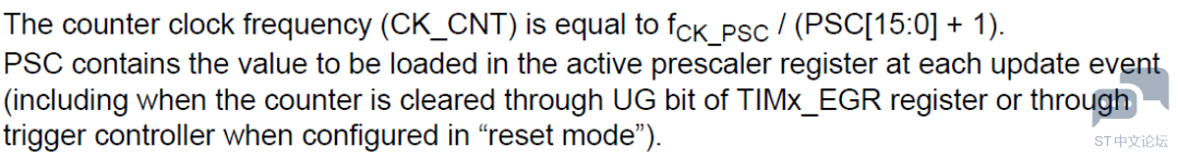

预分频器说明$ A: y! L" l/ e% ^$ u0 m2 l
7 h+ O& L1 `, L- Q. G* ?预分频器可对计数器时钟频率进行分频,分频系数介于1 和65536 之间。该预分频器基于TIMx_PSC寄存器中的16 位寄存器所控制的16位计数器。由于该控制寄存器具有缓冲功能,因此可对预分频器进行实时更改。而新的预分频比将在下一更新事件发生时被采用。
* T. l% ^. |, B. ~& c- u
/ U* q, X" H" M  q( N2 N1 \& A下图以一些示例说明在预分频比实时变化时计数器的行为。
& q; Q+ b* D- z- G3 b7 _2 o' L% a7 S- Q
预分频器分频由1 变为2 时的计数器时序图8 d# y* a. W! W* ~8 C1 i
0 h. B: Q' @7 i
0 p1 O2 l. c+ z$ \5 l. B5 a( w7 |' T5 y' ?
预分频器分频由1 变为4 时的计数器时序图
7 x: ?( U% f. U0 G4 O
/ O5 _" L8 B- Y5 x" D+ J, x! U2 h* D aHR0cHM6Ly9tbWJpei5xcGljLmNuL21tYml6X3BuZy8wUmc4RGRwQWliZlhaOHZNd2xmMWd0QUxtbjRB.png

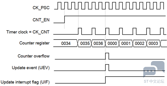

计数器时序图,1 分频内部时钟+ ?/ m. {4 n4 `9 ^: z6 l2 t
9 E/ _, ~! @9 N0 r2 A+ \ aHR0cHM6Ly9tbWJpei5xcGljLmNuL21tYml6X3BuZy8wUmc4RGRwQWliZlhaOHZNd2xmMWd0QUxtbjRB.png , b6 b+ P/ e, E; U/ j+ A+ k
( I" g( Y3 u9 t1 B9 [7 l" W计数器时序图,2 分频内部时钟
" n- h7 Y8 S/ r& o7 Z; e2 t* u; ^7 d4 A# L2 e
  u. }+ w+ ~: e$ ~, {6 Y
" y* z! U9 X/ M从上面两图看出,中断标志是需要软件清除的  d7 j. K6 |, |; ]1 C  o2 V# R

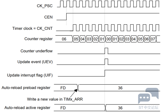

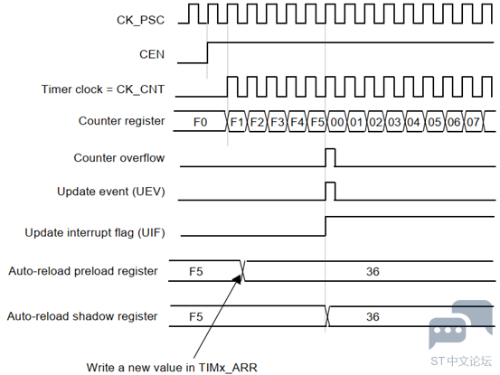

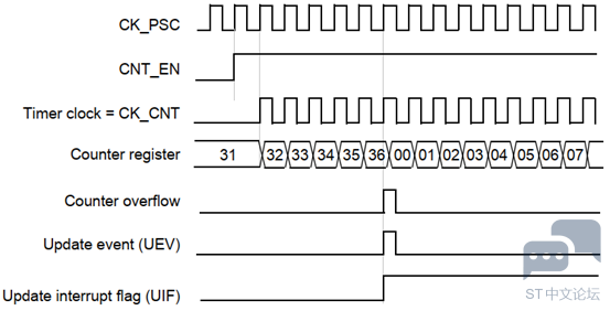

# z) i! _2 g6 o: l计数器时序图,ARPE=0 时更新事件(TIMx_ARR 未预装载)
) T+ g8 }8 m$ n! r% D' V
/ m/ o& s' X& u& g' I# F3 V4 p# Z aHR0cHM6Ly9tbWJpei5xcGljLmNuL21tYml6X3BuZy8wUmc4RGRwQWliZlhaOHZNd2xmMWd0QUxtbjRB.png
9 j0 p8 ?! ?/ F6 |
+ V) n/ v/ ]5 q, ]7 l7 [从上面两图看出,向上计数,还没有到达0x36,就把自动重载寄存器修改为0x36,就会在计数到0x36时产生动作。; N2 ~2 X" N7 {$ U* x) S1 l% e. ^

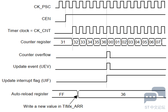

  _( d2 D  T+ u. w! @计数器时序图,ARPE=1 时更新事件(TIMx_ARR 预装载). Y, p! T1 E) r' f5 b! {
5 K' t. a6 o3 W; V aHR0cHM6Ly9tbWJpei5xcGljLmNuL21tYml6X3BuZy8wUmc4RGRwQWliZlhaOHZNd2xmMWd0QUxtbjRB.png 4 K. f- @, G3 v6 P" v" ?3 N
2 d$ ~3 k2 S, M# f( U, ]从上面两图看出,向上计数,还没有到达0x36,就把自动重载预装载寄存器修改为0x36,就不会在计数到0x36时产生动作,会在这个时将自动重载预装载寄存器值赋给自动重载影子寄存器。
2 {( v4 O7 B+ \

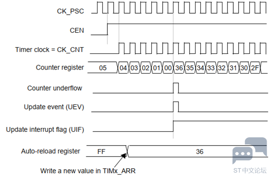

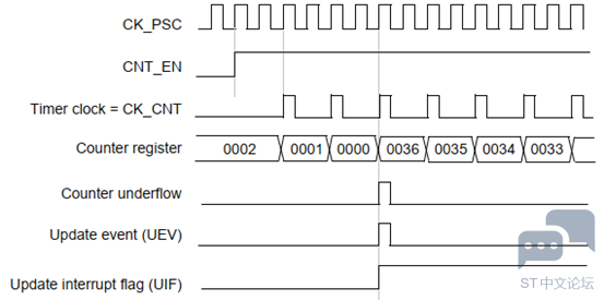

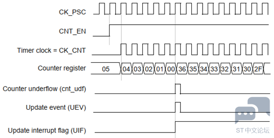

9 J+ C" ]) y5 f: U. W1 l5 S: B4.2、向下计数模式
; a' K$ v  G, d, T. z; V+ p% M在向下计数模式中,计数器从自动重载值(TIMx_ARR寄存器的值)向下计数到0,然后从自动重载值(重新开始并产生一个计数器溢出事件。* R" P+ [# @, y1 Q3 I
0 M1 s) z) m7 W, F/ [& f& o, p% x
如果使用重复计数器,则当递减计数的重复次数达到重复计数器寄存器中编程的次数加一次(TIMx_RCR+1)后,将生成更新事件(UEV)。否则,将在每次计数器下溢时产生更新事件。1 |  I, P$ C+ J0 W6 d
9 r- M: i6 k$ A& ?6 X将TIMx_EGR 寄存器的UG 位置1(通过软件或使用从模式控制器)时,也将产生更新事件。; h% G" z$ F5 u# T) B
) i1 @2 s6 T! b% W% C
通过软件将TIMx_CR1 寄存器中的UDIS 位置1 可禁止UEV 更新事件。这可避免向预装载寄存器写入新值时更新影子寄存器。在UDIS 位写入0之前不会产生任何更新事件。不过,计数器会重新从当前自动重载值开始计数,而预分频器计数器则重新从0 开始计数(但预分频比保持不变)。
4 G" g0 \5 B3 i4 g+ o1 Y9 t
& y; ?& T. F3 }) U/ w. o5 k, o* J3 W此外,如果TIMx_CR1 寄存器中的URS 位(更新请求选择)已置1,则将UG 位置1 会生成更新事件UEV,但不会将UIF 标志置1(因此,不会发送任何中断或DMA 请求)。这样一来,如果在发生捕获事件时将计数器清零,将不会同时产生更新中断和捕获中断。
, p: t( J' n& i0 V- h+ F4 i. z( i
发生更新事件时,将更新所有寄存器且将更新标志(TIMx_SR 寄存器中的UIF 位)置1(取决于 URS 位):# i8 d( a+ f( `* f- P) M6 x
# U, v6 D! `( S2 {! K# y
1.重复计数器中将重新装载 TIMx_RCR 寄存器的内容
% Y" W* m" y; ^7 k5 L7 A* v# M# v7 Q1 b; I9 y
2.预分频器的缓冲区中将重新装载预装载值( TIMx_PSC 寄存器的内容)" u/ E, I& t9 s  ^8 q) f
2 q7 t8 A6 [2 E9 s

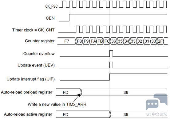

3.自动重载活动寄存器将以预装载值( TIMx_ARR 寄存器的内容)进行更新。注意,自动重载寄存器会在计数器重载之前得到更新,因此,下一个计数周期就是我们所希望的新的周期长度
+ T/ S" \1 s" v5 \# y. s2 ^: n
3 f9 ?1 Z7 V7 ~0 D以下各图以一些示例说明当TIMx_ARR=0x36 时不同时钟频率下计数器的行为* R. }* E" Q  N' v; K, A
" k# l# Y6 x4 p1 g5 n) {" o

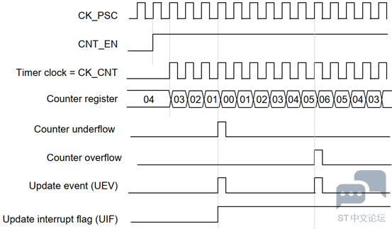

计数器时序图,1 分频内部时钟% k2 u/ [5 y$ [7 N- e8 L, T) Y
0 \' f0 {1 h* [- u5 z) V1 O aHR0cHM6Ly9tbWJpei5xcGljLmNuL21tYml6X3BuZy8wUmc4RGRwQWliZlhaOHZNd2xmMWd0QUxtbjRB.png
4 q, Z# b4 Q4 o; @9 M* ]  w/ H6 I$ T# |! \+ G
计数器时序图,2 分频内部时钟
  ^- F# m6 K- ]. ?( v: q; E
5 ]. D2 R5 Y) Z3 n" u3 S aHR0cHM6Ly9tbWJpei5xcGljLmNuL21tYml6X3BuZy8wUmc4RGRwQWliZlhaOHZNd2xmMWd0QUxtbjRB.png

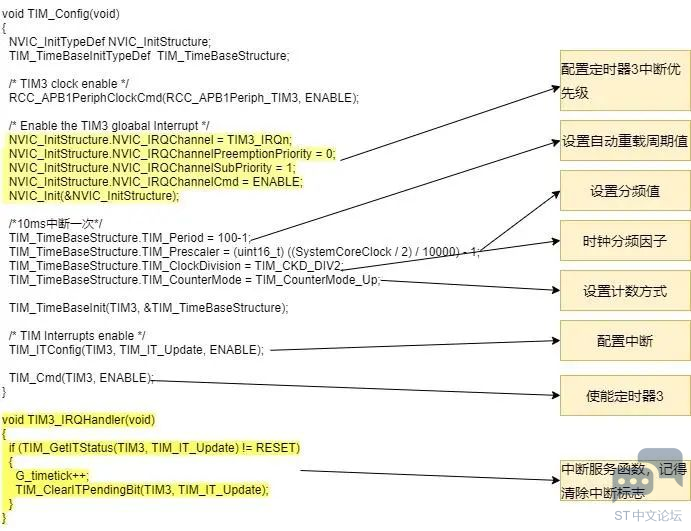

05、基础定时代码
/ C9 Y, G* e, K10ms中断配置代码
- h! v1 G; e2 k& X# M: U1 J  ?% i3 k: Q: c8 g7 N

7 e7 r. Y' i6 @/ m# j  u关于设置分频值
, l5 l7 V7 g" I
1 ]- u% I5 Z; }/ B! F. x8 g0 KTIM3CLK = 2 * PCLK1=2*HCLK / 4= HCLK / 2 = SystemCoreClock /2=60MHZ! G* v0 X& W0 g, e; B: W) M! ]& b
: w" J# e* \+ q) T, `2 u- R
所以下图红框内就是TIM3CLK( r! b' ^# {! f$ g  s
) Y; F- k* c# X3 ~+ t; N2 P) N2 N aHR0cHM6Ly9tbWJpei5xcGljLmNuL21tYml6X3BuZy8wUmc4RGRwQWliZlhaOHZNd2xmMWd0QUxtbjRB.png ) W! v* D, }  ]% E% ?
9 H) D7 ~7 q9 c2 N这里的值是分频系数=TIM3CLK/定时器实际频率,所以定时器频率是10000,也就是说除数就是定时器频率。一个clk是1/10000s。定时时间=1/10000*定时器重载值。根据上面的配置,定时器重载值是100,也就是定时器中断周期是=1/10000*100=0.01s=10ms,也就是100HZ。
  w- h3 ^& E' c) q5 _2 P: D9 U1 P1 R+ ^
如果在定时器翻转LED灯,那么LED灯闪烁频率是50Hz。; `6 V' X5 @; e3 \
! m7 q4 O! t9 _# s! w7 a
上面的的分频值当然可以直接赋值5999,如果想修改为定时器频率为1000,那么还要重新计算。如果按照上面的写法,直接将除数修改为1000即可。7 O' B5 Y% h' M
9 d. _. X3 Q5 `- D: A看到这里大家会有疑问,给的重载值明明是99,分频率值也减去1。下面将说明分频值和自动重载周期值都需要减去1的原因。
* Y! B0 y% Y6 e1 `/ ?  s0 r; n' o9 W6 ~. I3 i% M( J
自动重载值:因为从0开始计算,赋值10,从0开始计数到10是11次。  r  t2 K: ]1 I0 r. A% [1 l
9 c- C$ L7 [1 @' W/ d! ]$ B
分频值:在TIMx_PSC寄存器有以下描述。
: f+ d" L  h  i' y
+ [: \4 l2 q: f aHR0cHM6Ly9tbWJpei5xcGljLmNuL21tYml6X3BuZy8wUmc4RGRwQWliZlhaOHZNd2xmMWd0QUxtbjRB.png
