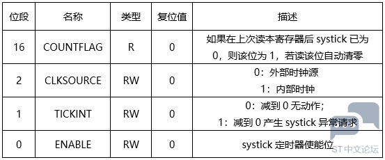

' Z" W- D( Q; ~/ F) H! m! A! RSTM32的CM3内核的处理器,内部包含了一个SysTick定时器,SysTick是一个24位的倒计数定时器,当计到0时,将从RELOAD寄存器中自动重装载定时初值。只要不把它在SysTick控制及状态寄存器中的使能位清除,就永不停息。
+ \' K# ?3 b- l+ f. M, V9 d8 S6 M' S: C3 X( [& P# P
SYSTICK的时钟固定为HCLK时钟的1/8,在这里我们选用内部时钟源120M,所以SYSTICK的时钟为(120/8)M,即SYSTICK定时器以(120/8)M的频率递减。SysTick 主要包含CTRL、LOAD、VAL、CALIB 等4 个寄存器。
( @: j  S% J6 E: v8 G  @* r) l) J& i  G. \+ P8 p2 V
▼CTRL:控制和状态寄存器2 G9 @4 B! `" j  T$ d- F1 j' l9 J

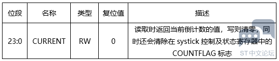

▼VAL:当前值寄存器
* a. Q7 W: G! S, ~8 f) P/ _% c$ K0 F$ N* n+ U: @
# n& z. T( p& E* e
; e$ S, j1 v/ W* m* s8 l& n ▼CALIB:校准值寄存器6 l, g4 l- p% X9 h
