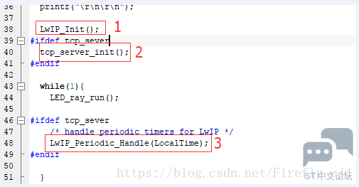

main函数

区域1是lwip的初始化( w$ _7 ?0 |/ o0 n2 C

! l* r6 T  Y! R区域2, K# d( k- W! `
  1. <blockquote>void tcp_server_init(void)
' ^, v5 C3 X" i4 _) @/ E下面讲解tcp_server_accept函数" ]" i' u: N! d" E; Z8 y1 [

区域3:
. W9 M. x/ G. {% U! [1 _6 k2 @' {- I% p- T8 M* a
整个lwip协议栈的定时调用功能,这个在本工程中使用的是在主循环中,在大工程中可以放在定时器中,
