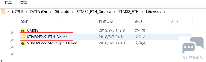

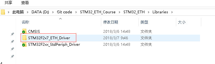

添加以太网驱动库,注意,以太网驱动库并不在标准外设库中,需要大家自行到网上或ST官网下载。
2 Z7 ^* H& ?% ?6 h5 |7 P) R  x4 e5 Y+ f! ]8 Z8 y
1f745e440429f0a1526ee6277bd4550a.png ) ^! R' b8 r! r+ |
* j+ q4 i5 B9 M% x把以太网驱动库添加进工程0 y7 ^/ P" E* F) l( W: ]

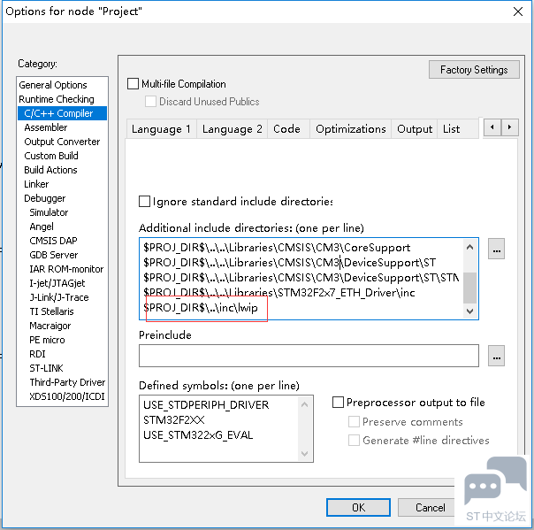

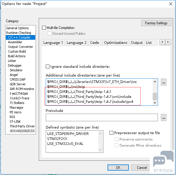

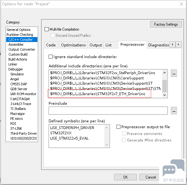

7 f, R9 z6 B; e% f5 u3 r增加新库的头文件路径
/ T3 U2 g/ C1 C
0 q0 a* }# s* q* L: ] 498b8adcea87056902c059ceb5630f13.png

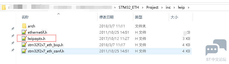

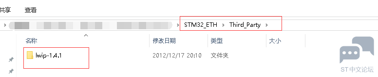

将LWIP源码放入目录中,我的个人习惯放到了Third_Party文件夹中,属于第三方库,以后用到其他类似FATFS这样的第三方库,都会放入次文件夹内。8 U  \7 D7 c+ |5 U6 i
6 H! ?/ K1 Z% f% |# v9 M0 Q) E: ]# P9 h

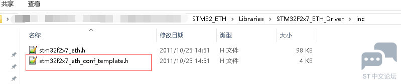

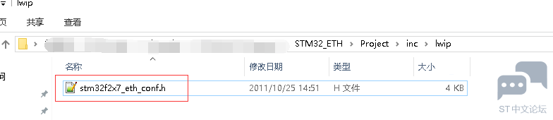

我们把stm32f2x7_eth_conf_template.h文件剪切到文件夹中,并重命名为stm32f2x7_eth_conf.h
/ X  l/ |5 ]) S$ z
0 q% n% W: E6 O; E  y! q 5c9591ce998030988e98bf72d9fa4f0e.png 6 N8 l8 R5 m( v$ j  [- D) C
+ }1 S+ f1 C4 S  p, d
修改文件名称2 x  P& [. O: d5 _
' Q) b! P: M$ W3 l( J8 h* B
a9fcc3bd84adc1f24cfb5b2a33ddb410.png % k& _: ~" A/ N8 f
6 g: |6 n5 @. D  H& p3 |
当然新加的头文件,要添加新的头文件路径。6 O, {. x/ s; H5 ~7 n/ \: A2 w
' |5 L, z/ F$ R$ H. @, v4 R# ~$ M+ o eb951db551193af8ea4d626d43ab5238.png ) O4 X% U0 }9 u; z) M/ P& z

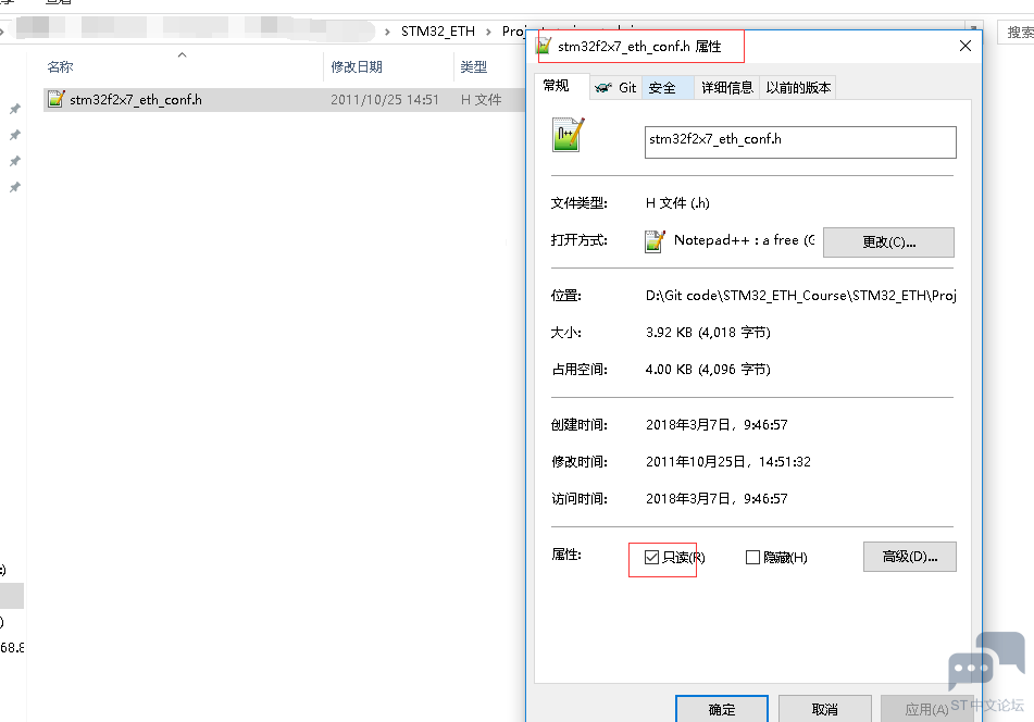

1 A: Y$ {2 L" q6 c) b; m注意:这个文件是只读文件,要把对勾去掉,不然的话在IDE中无法修改代码。
# `4 [6 s# s% ?7 K1 n& U

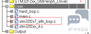

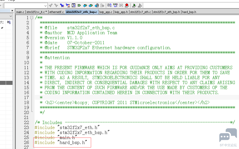

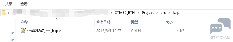

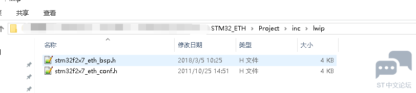

添加以太网RTL8201EL的驱动程序8 {, ?. N0 K2 F5 d7 V
9 o# H2 h' Z+ e& c, O: L我们首先拷贝官方历程驱动,这部分主要是硬件层的初始化,在《LWIP初体验-修改ST官方demo》中,我们已经修改完代码,直接拷贝过来就行。
% C$ v: `' [1 k- e  Y' [( {  _; Q# P9 `
6fbd62d3810b14e629450745ade7efb0.png   ^# D4 \$ N" P2 c# V( _. l0 q* g
& J- d1 g* U. x; h放入对应的位置
. C8 s# Z% \& i0 z# D6 ~4 G" V
7 n$ o$ Y( b( E3 L2 {6 a d83f76234671dbd2644b84d028a60a6f.png + k* C& Q, |3 R8 [) J
! ]# |6 {0 u8 Z+ ]! f然后把BSP硬件驱动添加进入工程% Q5 g: b6 b+ {9 m
3 Y8 y9 g4 t4 _- L% C1 s
8ed88da43af541d3e346f6881b1f143b.png / F& E. {5 |) T! H* G9 K

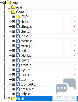

, J' N  a5 g& l9 u添加lwip源代码,直接按照LWIP源码目录结构添加即可,不用全部添加,按下图所示接口& ]3 D. Q; h1 }8 ^
; ^. J/ n' c$ \" ^3 x9 ~' q
84f7110defc436c4293dd5a2daec1f9b.png ' `9 z. ]) r% }4 p
8 ~; D4 ~$ T! r) b" r* b$ P

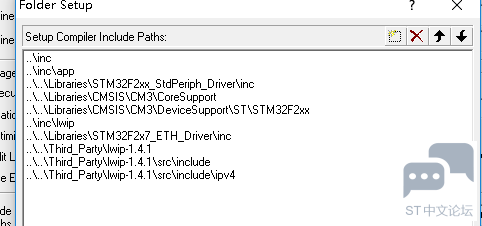

. F. e3 q5 ]* F  O' h8 J3 d当然,还要添加头文件路径,这是必不可少的$ C6 ^" u# H; u' h9 I

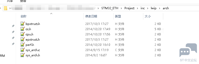

) @$ V9 B) u# p1 `' d8 Z添加中间文件! h7 Z2 u7 L* {/ ]# A. {7 w( _
: A) `, I6 l) u& ]
c3c1200d2304b8fa42f9be7b1c2c2a21.png 0 a1 w. Q5 B3 v9 z" I$ \0 C3 o" T2 u$ k
$ M3 c, ?! C6 c/ k/ G# B# {

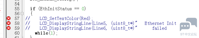

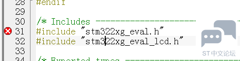

编译出错
! @( d& v- e4 u, [* I5 {9 |7 H) o
" \+ ^& o( q6 M  s1 a" Q# e$ t- F) Q; U2 M* A) }1 c! `" m

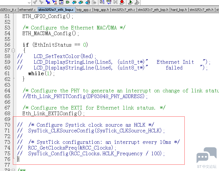

这些文件主要是官方开发板的lcd相关文件,把他们屏蔽掉# o- \6 O0 h. _) `2 j) w; x
" |& _- l) B' D, ` c5245b4632cf8253b64b85a1f369a960.png : y) m+ U( w" N# i6 K; O
& [" l  u0 s3 x, L1 w5 ]再编译,出新的错误,再次屏蔽这些现实部分的代码。
. Q( L4 [: X3 Z) h4 x! v4 h, `

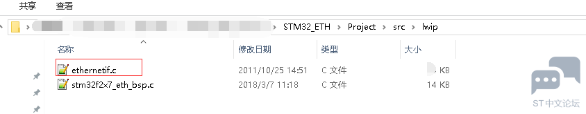

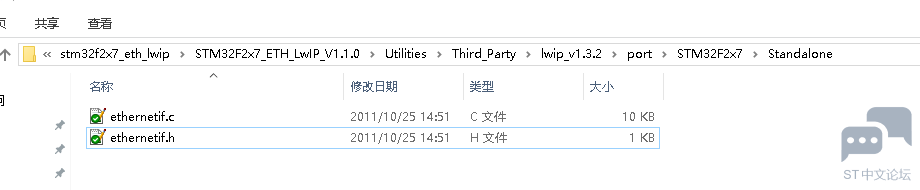

拷贝ethernetif.c文件
3 g9 P! U& m+ c- n3 K
0 N- K( `' ]* F# N" o1 S. K# H! G  d 165ca8c819c9037f3b4393f9d9f2a556.png 4 d' u5 _+ O3 ^9 _3 f+ ^) }

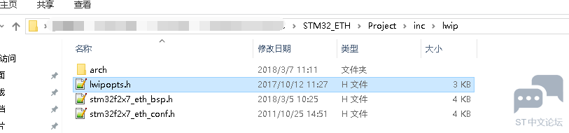

重新添加我们新添加的文件(注意解除只读属性)# G! I7 A: ?4 ]) [1 u
: D6 |/ j% O. D% u( X0 h

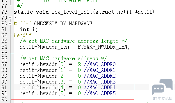

修改文件' @; a+ ~6 [2 r: m
+ W8 b) y! c+ G5 O6 i+ o
be0b35ad77e375d5bd5b109c919e2ee1.png * c0 w+ f5 C9 `: v# q" t3 X
! _$ d6 k1 j0 B3 F5 G# P

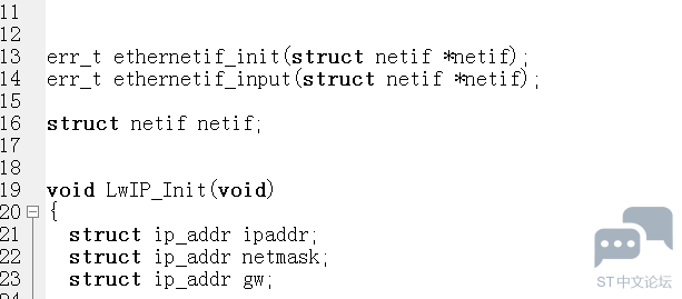

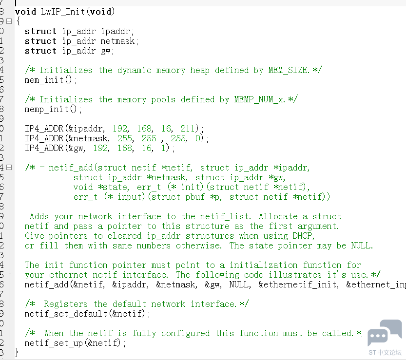

# Y- c5 m' t. N5 x* U添加LwIP_Init函数接口。- n" r. B! k* H. E; l
) S; A0 q# C1 m% j
bfa259382a8ea9061f645462296c234e.png ! P' H7 |4 M& x5 w- c1 `

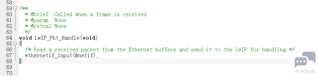

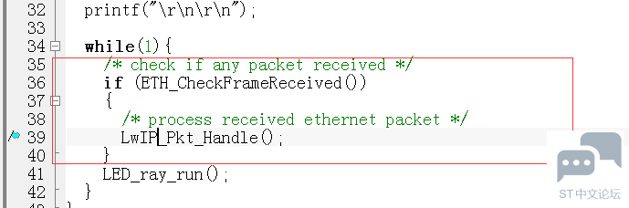

& X0 ^  T- o8 b3 N5 I增加LwIP_Pkt_Handle函数。, k& h' |9 s: j: R" l) T
9 o% b4 B6 z) u. O: ^$ a# v6 c: L& V
a6d7942ffd68fbd2633b88356c1e761f.png 9 R3 j' B3 u' `; s+ x" p

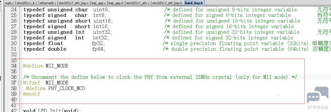

8 e2 x9 a, v& T1 m& j, R9 _/ B定义一下宏2 J; Z7 P. i4 ], x
/ c1 r$ [. r( j5 F5 G$ u
2 L# A$ P( ]3 r# |+ c: E" D$ H' ]' H1 b5 |6 L. Q7 }7 l$ W

6 s2 H; j. j* o修改主函数
# V3 g% ?1 c. z9 j7 D4 M- M. V  A) I% S" X1 t" B

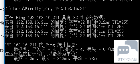

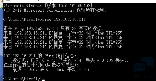

4 s, c/ F) V- L* U( E. v' ]使用PC端ping一下开发板的IP
$ }% P% I; C9 m- o3 G
, `; S# H' X, D. |- V6 i
( b" N! h7 Q' O; s# [6 V5 S6 S移植成功,可以正常响应ping。

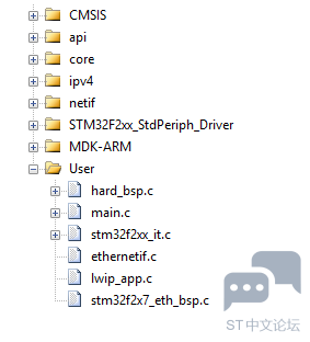

; j* f- e2 E) _/ Y8 T2 F. D) j02、修改Keil工程2 |& X; @* j; z; c7 P+ B
添加文件,这些基本和IAR一样。
! R9 Y0 E: u) X2 k& E$ X
' u5 j% e( O3 p8 @, a6 l7 B 9b14231f1cf035928c9fff35be819087.png : V7 U6 d1 N7 v; }

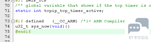

1 N' p& p" e" E( q3 a编译代码,有1个错误8 r8 L+ a0 x# \9 S& J) t  x) L' x
: l  m( t, [. u9 k! L
" p$ U8 H* H. t$ i0 A  S$ }# ?$ w" J+ H" I" w
在timers.c添加
% l! J5 P7 M5 n" J4 \, T& a8 O6 K( H7 g2 G
/ f2 x) Q! ^6 k4 j1 w0 ~4 B7 V1 t. H8 Z& I2 H( n2 H* ?6 E/ A8 W
代码如下, s% K% E8 ]; }( p0 k- I
; w4 B: v, G# L) D
  1. #if defined   (__CC_ARM) /*!< ARM Compiler */
    6 \6 p/ ?! H% K
  2.     u32_tsys_now(void){}
    4 `  t) D. Z, p9 T
  3. #endif

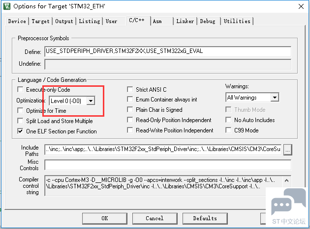

6 A3 z1 ?& t/ I5 T​​​​编译下载,发现ping会死机$ {' T  A3 N, P% H
修改代码优化等级就好了
0 Z- |$ {: e; z
% a& ?( ]1 K$ o  a/ H 950c66fd285bb7fd33ce38e653edd704.png
