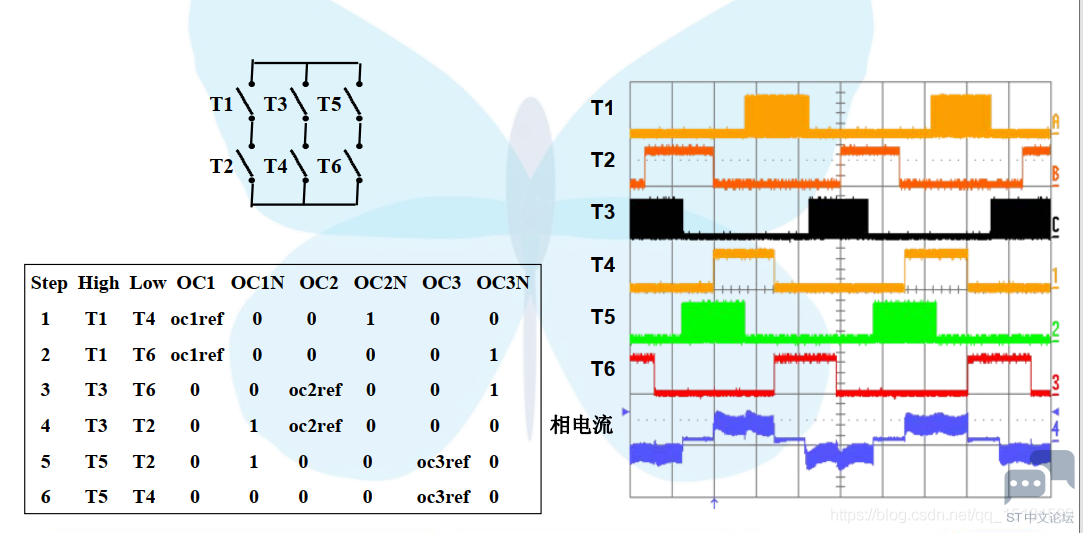

一、STM32F103驱动无刷直流电机基本思路6 B4 C) n. F" O7 e3 r1 v7 A% B; ?2 L
无刷电机控制是基于6步换相法如下图所示:) A4 g% k6 A1 w9 u; M2 B. r* e
& }1 ]+ i2 F, j2 Q' Y/ o1 x/ Y  W 81f53db3ca4445099ab85c94fe7931d4.png

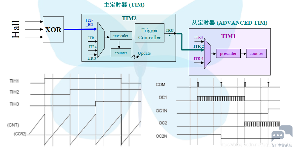

二、STM32F103驱动无刷直流电机方法介绍
9 G$ M% C# W+ @+ ^. q5 H# j通常我们用的方法是使用高级定时器3通道互补输出去驱动mos管,用通用定时器连接霍尔传感器去触发中断,在中断中换相,基本原理如下图所示:6 ?6 I% N& w" P( \. v
( m: J( s# I# l$ I" l3 ?+ J- g  Z* z6 I9 L* u/ e
