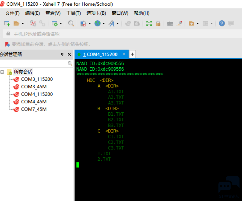

【经验分享】STM32移植FAFTS文件系统遍历设备中的所有文件和文件夹
STMCU小助手 发布时间:2022-4-20 20:40
一、效果展示5 D: _+ _2 N. i: t3 m
4 n& M) ]1 A% Q/ e0 x' w- G
ONDCZ9]5R]E9EX6IP(4E_XT.png ; K2 o0 d; a6 d# I2 s
' g% Z/ {' }+ W' p+ \* a一、测试代码9 Q. G6 L+ w$ k9 X3 A8 P
$ d0 }7 N( X! q" O
  1. #include "sys.h"
    * K! B* f! @% [$ a" i
