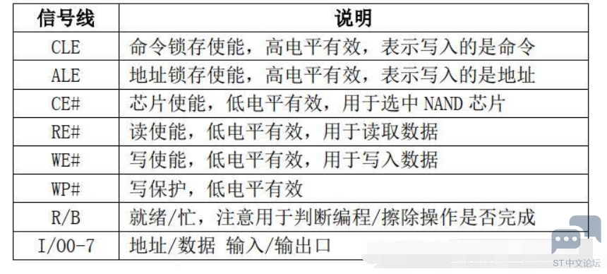

1、NAND FLASH信号线
* }0 X- v& G) c/ ?2 y0 V! `! D1 k

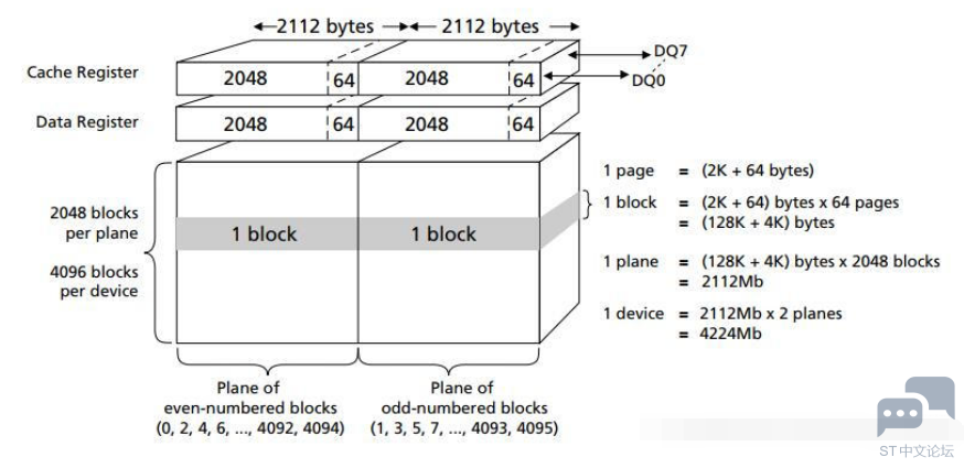

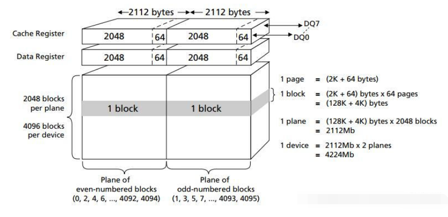

  p; o& i; y6 y7 b1 x7 c9 h6 O2、NAND FLASH 存储阵列
3 L  {" W# ~& ~8 z S8C}8~@YXSWD_0WIHK62_NY.png ' W: t0 P& O- ?/ {4 L4 Z0 H
) {+ G# h" ]+ E$ D# d' E) \9 {由图可知: MT29F4G08 由 2 个 plane 组成,每个 plane 有 2048 个 block,每个 block 由 64个 page 组成,每个 page 有 2K+64 字节( 2112 字节)的存储容量。所以, MT29F4G08 的总容量为: 2204864*( 2K+64) = 553648128 字节( 512MB)。其中, plane、 block、 page 等的个数根据 NAND FLASH 型号的不同,会有所区别,大家注意查看对应 NAND FLASH 芯片的数据/ h: B: A0 K! f) P: n" c4 A
手册。
  Y! [0 v3 F  _* m# w7 K- }! TNAND FLASH 的最小擦除单位是 block,对 MT29F4G08 来说,是( 128+4) K 字节, NANDFLASH 的写操作具有只可以写 0,不能写 1 的特性,所以,在写数据的时候,必须先擦除 block(擦除后, block 数据全部为 1),才可以写入。NAND FLASH 的 page 由 2 部分组成:数据存储区( data area)和备用区域( spare area),对 MT29F4G08 来说,数据存储区大小为 2K 字节,备用区域大小为 64 字节。我们存储的有效数据,一般都是存储在数据存储区( data area)。备用区域( spare area),一般用来存放 ECC( ErrorChecking and Correcting)校验值,在工程中,我们将利用这个区域,来实现 NAND FLASH 坏块管理和磨损均衡。9 E$ |1 y+ F4 t7 [( N
NAND FLASH 的地址分为三类:块地址( Block Address)、页地址( Page Address)和列地址( Column Address)。以 MT29F4G08 为例,这三个地址,通过 5 个周期发送。
