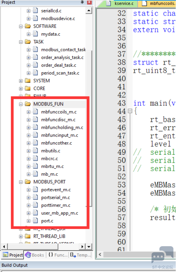

一、代码结构
, u5 g4 w" [- x1 _5 P" P首先复制FreeModbus官网的协议栈里后缀为.m的文件,复制到自己的工程中,如下图所示:
( o0 I8 l$ H6 m2 A$ I) T, D& k8 A& \6 U9 t& D( R+ m) \7 @
9 ?4 _0 _, X) \+ W6 n# e
