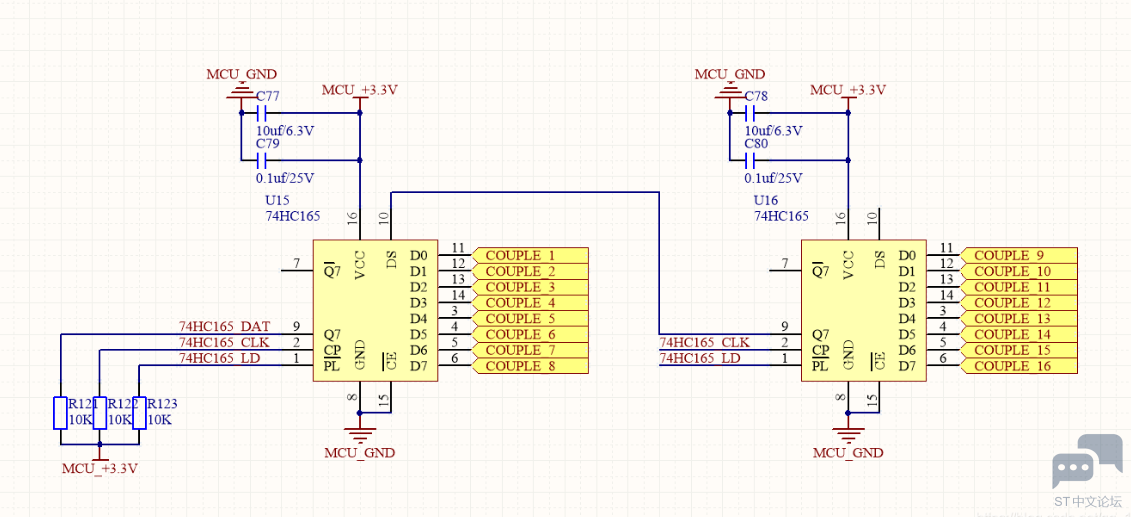

一、原理图1 P* j# j/ [: L4 W( i7 f
5 Z+ m' E; D1 i* z. Z; y

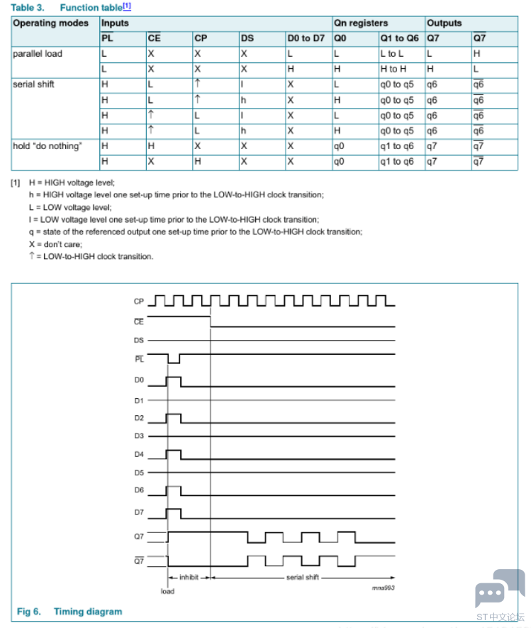

二、时序图# M) ]  r+ l4 B, x- a4 ~6 W% d
- V6 k' R4 X6 p2 L
