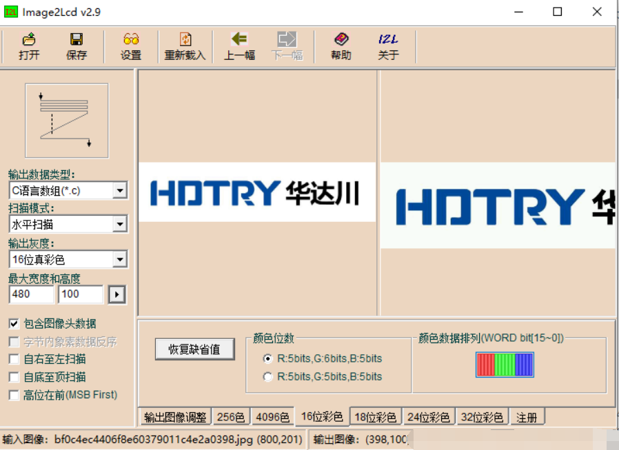

一、软件取模参考: `: Y' a% C, v5 z
1 \" I( z0 J  Y# ]6 ]
CPVR%{6U9LX_YL][1M_Y}61.png ' r" o; ?: q/ Y4 f0 ~( a+ K% L8 z
4 Z+ t2 H; D, i( W9 I) M
