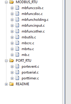

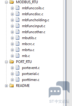

首先将FreeModbus移植到自己工程中,如下图所示:
* a2 W: g3 B+ T$ T, H. h3 K5 Q2 J) v5 t  O' n( F( _
