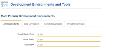

4 环境搭建 4.1 安装VSCode 4.1.1 VSCode介绍* n X( Q; N2 B Visual Studio Code (简称 VSCode / VSC) 是一款免费开源的现代化轻量级代码编辑器,支持几乎所有主流的开发语言的语法高亮、智能代码补全、自定义热键、括号匹配、代码片段、代码对比 Diff、Git 等特性,支持插件扩展,并针对网页开发和云端应用开发做了优化。因此推荐使用VSCode为文本编辑器来代替STM32CubeIDE。) P0 C9 R" ^, l! l* ~" w2 I2 }9 b VSCode是目前最流行的代码编辑器IDE,其体积小,启动速度快,效率高,使得全世界的程序员都喜欢使用它。而目前微软也收购了Git等多方代码管理以及加密平台,支持版本管理,方便储存备份程序,提高代码工作效率。; M4 X) g1 C; E! C* I0 m " B+ l2 n6 _& H7 J3 K

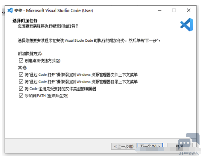

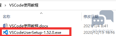

5 f! ]- p4 l8 q7 T2 ^) _% j 4.1.2 打开VSCode安装包5 ~ ^) R. u- n1 K 在“VSCode使用教程”路径打开“VSCodeUserSetup-1.52.0.exe”安装包:
9 t: \% T, k: P# ]2 L1 l 点击“下一步”,到选择自定义配置时,按以下设置,全部勾选。

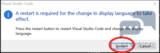

8 ]; P: p2 m% r5 Z9 W 选择“en”英文为默认字体方便汉化。 $ c/ t4 o! ^2 ~9 `, u t3 A2 R: h
- } L4 W1 P4 X5 p/ `& P. e 点击后会提示重启软件。2 Q* ?$ W1 B8 V; w1 M: u

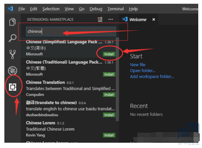

' j5 Q) B4 a* D 重启后点击左边菜单栏的小方框,打开插件下载库。输入“Chinese”,并点击第一个插件“Install”。

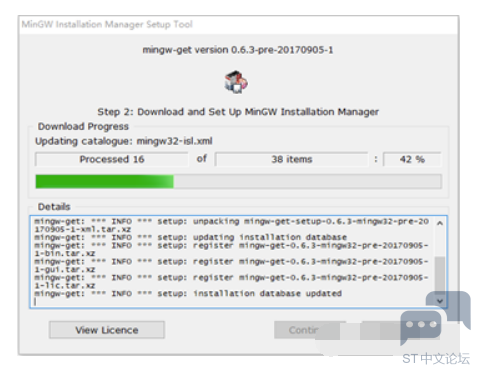

4.1.4 安装GCC驱动 Windows系统上如果不安装GCC驱动则无法使用“C /C++语言”的插件。( G) u: h+ G7 A6 K6 j+ K' Y 打开“mingw-get-setup”安装包。
( r* s; y5 u& t 一路Next完成安装,选项都不用改。! s" Y4 \7 J2 N

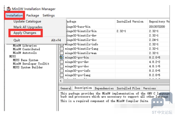

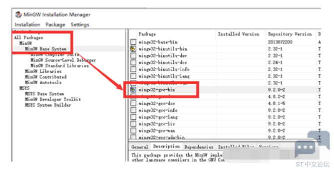

进入程序洁面后选择"All Packages"=>“MinGW”=>“MinGW Base System”,勾选"mingw32-gcc-bin"
1 @' c9 ?8 t1 ]5 ~2 L# ^+ D6 C 勾选好后点击“Installation”=>“Apply Changes”,等待安装就OK了。 _# n, D4 |2 L/ I5 ?) L! ] $ l$ U# ]4 \) N- ^3 k/ M

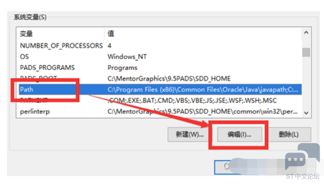

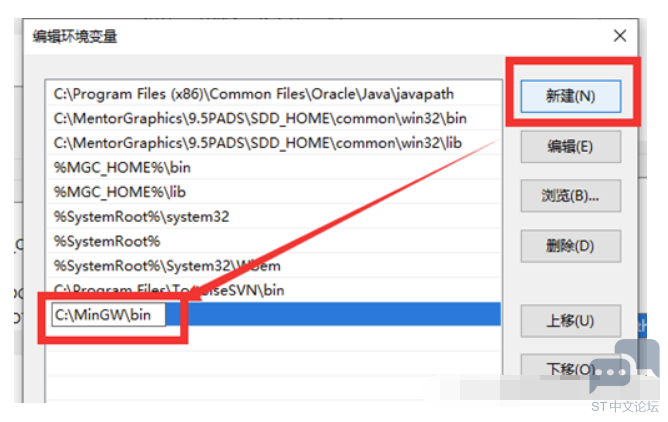

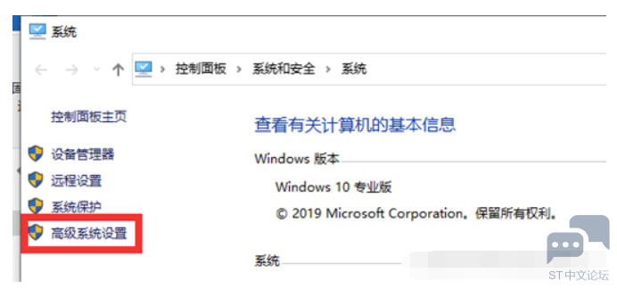

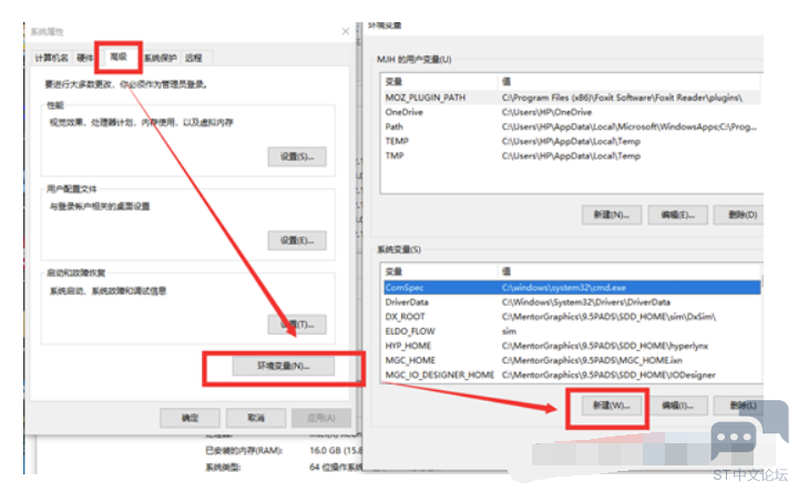

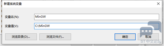

& e6 Q% s, N6 w" s 接着在系统中添加GCC的环境变量。 鼠标右键"此电脑"=>“属性”=>“高级系统设置”,选择“高级”选项下的“环境变量”,在系统变量里点“新建”,填写MinGW的安装路径。
- L- w. z6 b" f# ]9 G
2 x. A; z( \1 q
再在系统变量中下拉接着找到“Path”的变量,点击进行编辑:
并添加:“C:\MinGW\bin ” 即可完成C语言插件的环境配置。 " b% Q. ^, d, K& |$ n

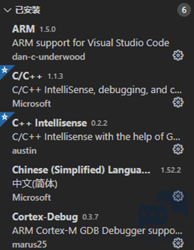

2 K2 U+ b9 y' v) o! C) A 4.2 安装VSCode插件 4.2.1 安装Cortex语言包( n. Y( j" a& c: k! D; `: `' R 默认安装的VSCode中是不支持任何语言的,因此我们需要安装相应的语言包。 q8 ?& E& W( [- R( ] 还是点击左边的小方框打开插件安装界面。 # c6 u4 s' e7 [8 x
6 V" f6 x( C& y$ `4 n/ [- G
) u9 E% x, `. k& ] 分别搜索:”C/C++”,” Cortex Debug”,” C++ Intellisense”“ARM”四个插件进行安装。之后可以在已安装中看到这几个插件。 0 Q& W! P# d0 ?& ^3 @

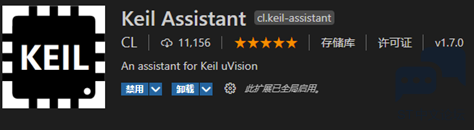

- q* f v* O8 N; G4 p0 _. X" d, t8 c 4.3 VSCode插件推荐 本章不涉及重要操作,可选择跳过 VSCode最厉害的部分就是能提供所有人免费下载其他人使用的插件,定制化自己的IDE,来提高代码的效率,下面本文推荐一些比较好用的插件,安不安装看个人喜好:# c1 R/ Q2 F3 F, X7 v( Q 5 b5 k; C! |/ K& l8 Q. R6 K8 e A 4.3.1 Keil Assistant

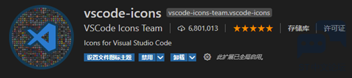

6 x& f# T v2 h: y vscode 上的 Keil 辅助工具,与 c/c++ 插件配合使用. 能够为 Keil 项目提供 语法高亮、代码片段 的功能,并支持对 keil 项目进行 编译、下载。仅支持 Keil uVison 5 及以上版本 9 h4 ^! G7 h% \. Y' M 4.3.2 vscode-icons 3 K+ [1 P$ k& m+ G* \& m: A
VSCode上的图标管理工具,能够增加工程文件内的文件图标,方便快速找到对应的文件夹以及文件。可以看到原本没有图标的资源管理器有了对应的图标,方便查找文件。# l l3 I2 Y; P2 \6 X9 r7 L# _ 9 \5 ?0 D+ q/ g) j/ ^$ b

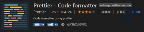

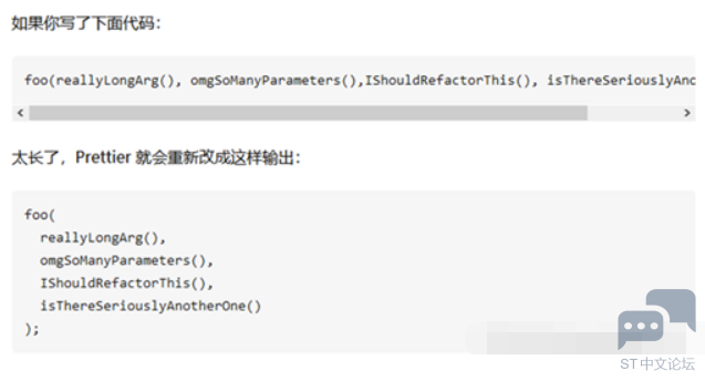

4.3.3 Prettier ' h& g/ K6 J7 x+ Q# o 代码自动换行器,保存的时候自动对代码整理,将过长的代码分割成几个小代码,* G. c1 Y% B h% E2 d1 j- x " r4 G" l! U; T# w- A# y
5 g; e) J7 O/ n% r

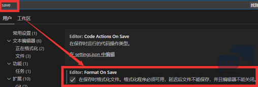

$ T9 {, z( V) D S! y2 ~, `) s 安装插件后,使用快捷键“Shift+ALT+F”即可自动美化代码。也可以设置成保存时自动美化代码,使用快捷键“Ctrl”+“,”进入设置界面,在搜索栏中搜索“Save”,找到“Ediitor:Format On Save”的保存功能并打勾。就可以在保存时自动整理代码。 3 @+ b) ?3 s- Z. R% S& E

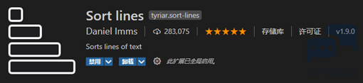

9 P) I2 e" i C* T9 }8 S/ L 4.3.4 Sort Lines 1 Q; C; r, o4 j$ V0 ~* _1 C

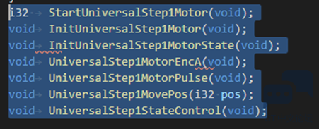

5 C( \3 Q4 {2 \1 w v4 z8 D* c' T 自动排序功能,可以对选中代码排序,选中需要排序的代码后,按快捷键“F9”对这些代码进行A→Z的顺序排序,也可以按“F1”选择自己想要的顺序排序。多适用于多个部件变量命名的排序(例如下图电机命名)。 q' x0 w; \ r$ K$ a - K$ r: Z# P& \- g

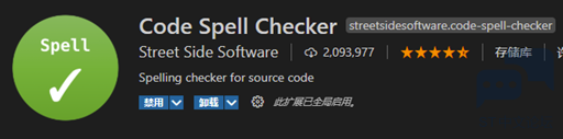

4.3.5 Code Spell Checker , m* P( p; ]7 I
0 x$ l6 r' L8 Y! a 英文单词纠错助手,会用波浪线提示你哪些英文单词拼写有误。如果说想要把某个单词添加到纠错词库中,就点击波浪线,随后再点击前面的小灯泡选择添加至用户词库即可 - Y1 m: ?! ?1 I( u9 V3 C& X% n; M/ e

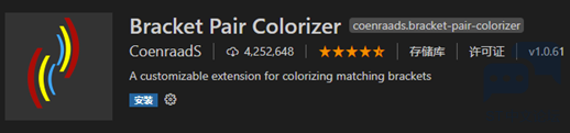

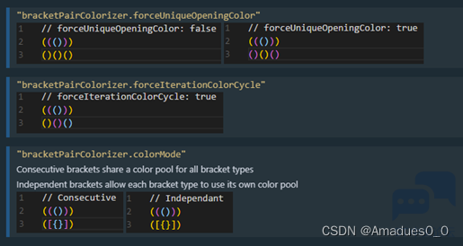

* ]0 }' i, ?) C' h. R" M 4.3.6 Bracket Pair Colorizer& I% O$ m; \9 a9 I$ i3 h$ } 嵌套括号标注工具,为不同的嵌套括号使用不同的颜色,方便查看嵌套函数。$ F8 `" ?2 M0 j5 o1 ? B/ S7 p4 _" N0 Y

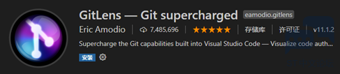

3 k6 X' V# k) T 4.3.7 GitLens % u1 o1 o1 M, K& L4 A+ A3 T

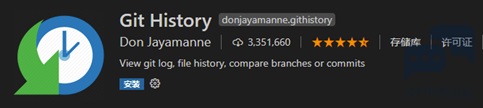

* Q4 K4 s/ P' h$ N 用于查看Git版本日志的日志插件,搭配版本上传系统Git使用。 4.3.8 Git History8 u m) A5 P' Z- V9 S/ \# u

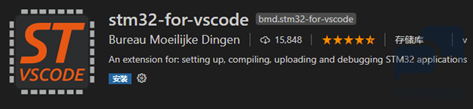

用于查看Git版本历史分支的插件,搭配版本上传系统Git使用。 4.3.9 STM32 for VSCode ! d# `5 B7 m& ?1 d i) G

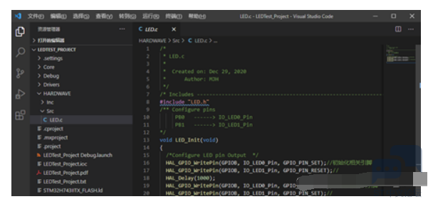

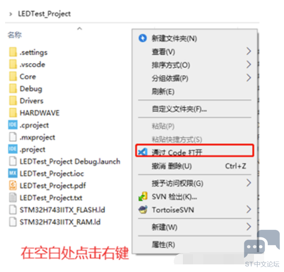

用于调试STM32CubeMX产生的Makefile文件,并带有烧录功能,因为本文教程是把VSCode当做文本编辑器使用,因此不需要此插件,有兴趣的可以尝试玩玩。- D1 ]( L) e3 _$ S( G6 T1 A5 a 5 VSCode功能介绍. s& r+ N! p& p: f& _6 |9 Q3 E7 T 5.1 使用VSCode 5.1.1 用VSCode打开文件工程3 }* Q% C# O5 L3 F) q: Z8 y 方法一:打开创建的工程文件夹目录,例如CubeIDE的Project工程文件夹。右键点击文件夹空白处打开文件夹右键快捷菜单。. C' |: f$ u7 ~% J# h
点击“通过Code打开”即可打开整个CubeIDE所创建的工程目录。, R" |- l% y. L: ]' D

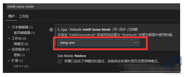

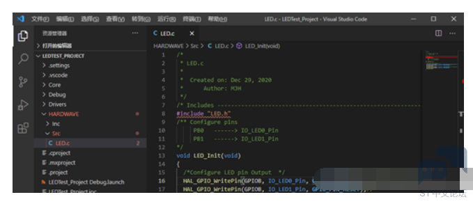

5 F9 o$ l p7 V+ \- K5 [ 5.1.2 Path/inculudes配置) ^: A1 w/ |" P 打开main.c ,可能会发现很多语法报错,使用快捷键"Ctrl"+","打开设置界面,在搜索栏搜索: “intelli sense mode”,在下拉选项改成“gcc-arm”。

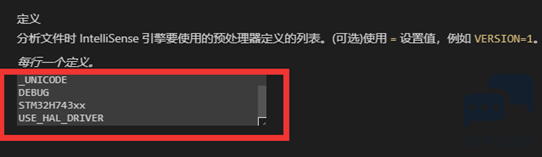

9 p2 d: @2 M( L4 V& y 接着使用快捷键“Ctrl+Shift+P”打开搜索栏搜索“编辑配置UI”,去添加宏定义。 7 P4 U. |. w" F. Q; {. A6 g

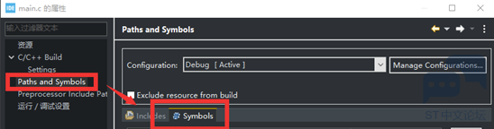

下拉找到定义,添加以下内容: 5 c) j: V, N( E6 p3 R
这些宏定义可以在STM32CubeIDE的工程属性中看到。 & u) A4 [% D0 t1 {! @* x. A! h5 ~

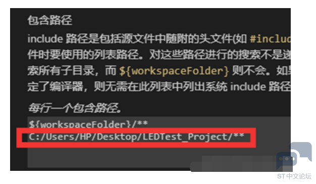

并在VSCode定义上方确认包含路径中是否含有本工程的文件夹位置:

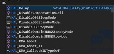

, F2 m! \6 l/ q C:/Users/HP/Desktop/LEDTest_Project/**0 N3 ~- y" b5 p/ J+ _% |7 X 5.2 修改VSCode代码3 E- X7 a. c1 N 5.2.1 自动补全功能介绍* _; O* E% Q( M ?4 p4 s9 ?' p2 @ VSCode拥有最完善的原生自动补全功能,在输入一个字符以后下方会自动联想需要补齐的内容,而这些STM32CubeIDE需要插件才能实现。 9 {3 C, q" h9 ?6 Y

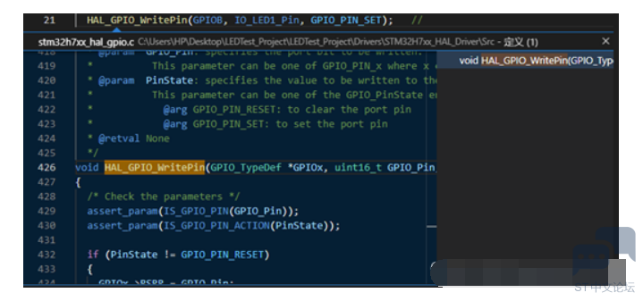

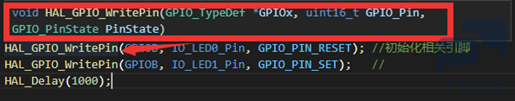

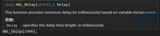

, p- M5 }! }7 `: C6 B: c7 K1 H 而且自动补全的代码还会带有对应的图标,例如函数是紫色的立方体,变量是白色的长方形等号等等。6 T. y, `$ r' t7 j 7 U5 }% g$ I; V* |2 k/ H/ Z 5.2.2 函数定义简览功能介绍. W- c; ]1 o& \# [$ | VSCode还自带函数定义简览,将鼠标放在函数上,就会浮现出该函数的定义。
. b. x% Z; T4 G8 n4 @ 在联网后,把鼠标放在函数上甚至会出现谷歌出来的各个参数的解析。 0 ~" K3 V* g' ^$ d9 e' a
鼠标放在函数上按快捷键“ALT”+“F12”或者右键速览定义,可以快速查看该函数定义的及其周围的函数。 5 `9 g t- V- R. J9 f+ P* R: @
