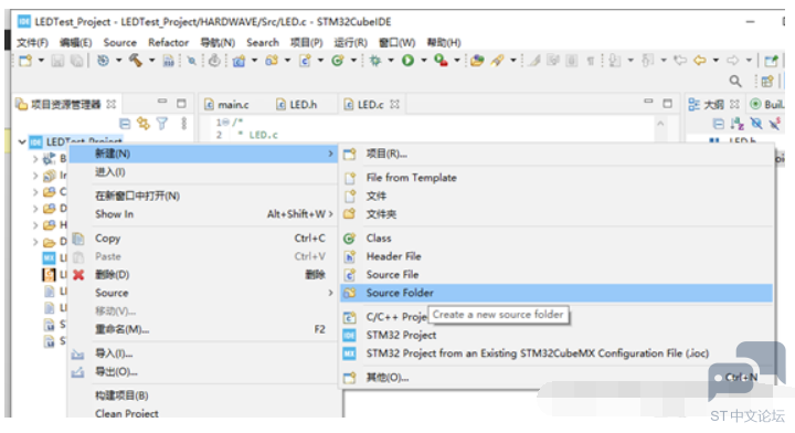

的USER DODE注释中间添加新代码,否则就会在下一次STM32CubeIDE更新引脚定义时被自动覆盖。但是为了以后能更方便添加大量的程序,我们需要新建单独的文件夹和.c文件来方便上传到SVN以及后续添加代码,新添加的文件夹和.c不会被覆盖。

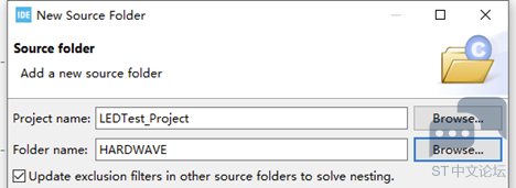

% b! F: G- k* V$ l6 f4 E) g( t) H. D在左边资源管理器中,右键点击工程文件新建一个资源文件夹“HARDWAVE”来存放我们自己的.c代码。7 I" T( P+ w" b4 N7 j  `; r5 R/ s7 ]
% C  f; ]) \3 h/ [: c  r f5c384fd47094f87b7437ebcfffedf07.png 4 z; {7 h4 r8 C9 O$ R7 `0 ?

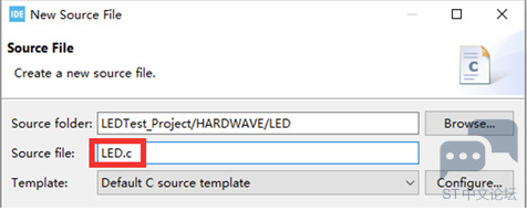

" J# _  ?2 J! s* L& `2 _同时在“HARDWAVE”资源文件夹下创建“Inc”和“Src”的文件夹 ,分别来存放我们自己编写的c和h文件。再在Inc和Src文件夹中右键新建.c/.h文件。h文件 建在“Inc”中,c文件 建在“Src”中,方便后续对其进行调用。7 K, @: C9 K' G# [; m$ c$ {- t! w: D8 b- h
注意给文件备注.c/.h备注后缀,否则生成的文件将不带有c文件属性。

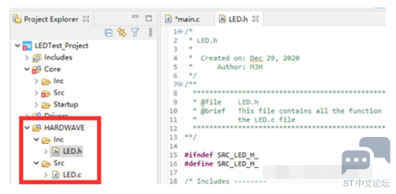

* u, n, }; o9 P- s新建的c和h文件会自动带一些基础的代码,建好后的资源结构如下图所示:! Z( t7 ~$ f( q5 n& R

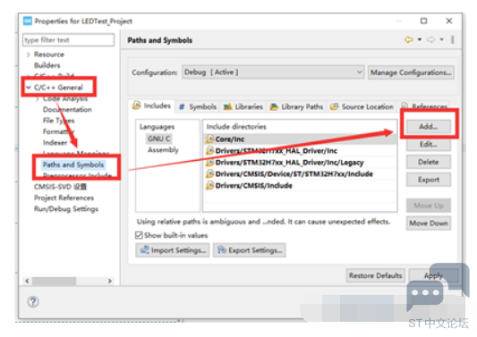

3 j$ K3 u' b* e5 r0 Z, r单单建好文件夹和文件还不能让工程文件识别到你的代码,我们还需在工程文件属性下对文件夹路径进行配置。右键工程文件点击最下方打开工程属性。接着按顺序点开“Paths and Symbols”的路径设置,“ADD”c工程文件启动的头文件。; \5 o, M  `: X+ ]0 e
2 H- P7 Z% h4 d+ y! {9 R: i ]X0WQCC$}`HK299$P2F)Q_7.png

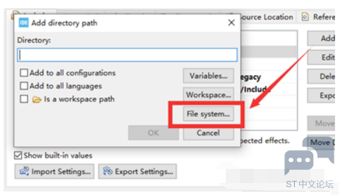

: y. S) e4 ^4 b7 w在弹出的新建路径对话框中,点击“file system”添加本地路径。

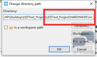

选择我们新添加的文件夹“HARDWAVE”中存放h文件的“Inc”文件夹。
$ u! q8 q8 U. s6 u) [) j
  x: x% k( z; A6 j4 q5 V5 I ff6beaf82b7c4cf9a0438f37b0c16ae4.png
% s8 l7 w$ Y1 W$ H: g
) @' |2 j5 g( d; d选择“apply”并退出, c和h文件夹路径就建好了,可以在main中调用了。
