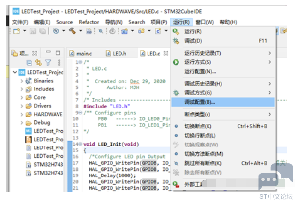

STM32CubeIDE有许多高级调试功能,也能像MDK-ARM、EWARM等IDE,连接硬件开发板,进行在线调试。我们以IDE自带的STM32 MCU Debug工具为例。

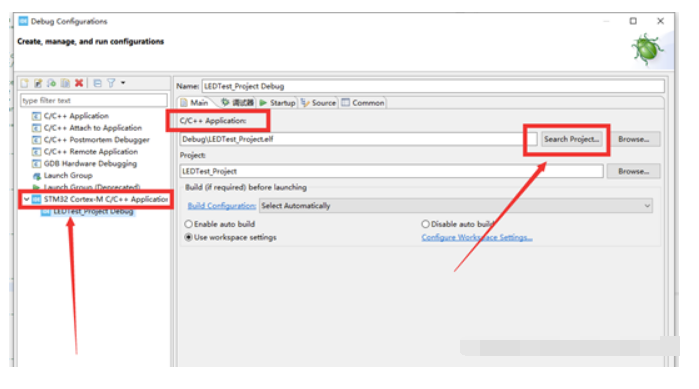

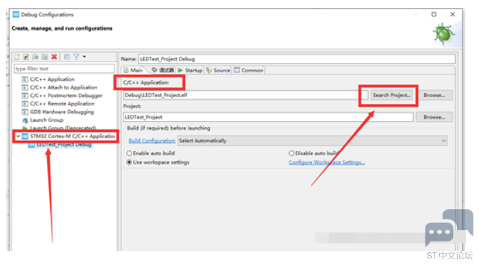

5 E8 L$ i) R4 o( D4 B- {* J' D* D先对debug配置确认,点击“运行→调试配置”进入DEBUG调试配置
( U2 A* E+ V, M7 V; R5 X! J+ [
; m9 L9 S8 Q) X) p0 J. b
" O! ]/ e; Z- l4 @3 t' j进入配置页面后双击“Cortex-M”,然后点击在右边的“Search Project”选择我们的工程。  N* @  j" n$ t7 q) ^

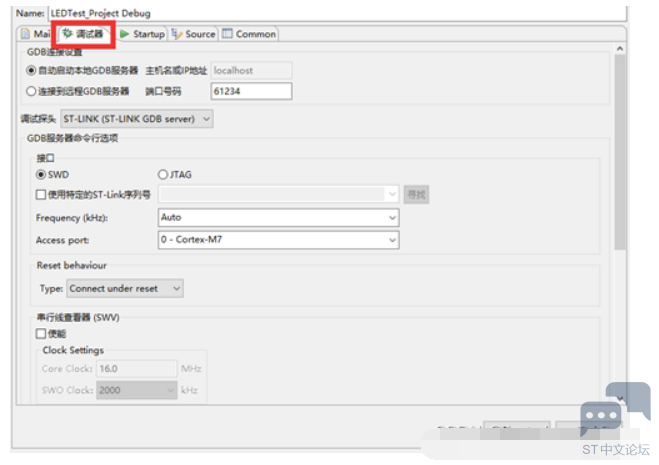

之后点击“调试器”,可对下载调试进行具体调试,无特殊需求选用默认“SWD”下载即可。8 I% B* l$ S' J! Y6 f6 d' M
; R, d/ V( Z' R4 U& E VSOT[5~O7]5HP6KW8{HUP~Y.png % o& G3 E. |+ S1 X, X: ^
" N% l+ e. [( X! O* ]2 ]7 b+ J

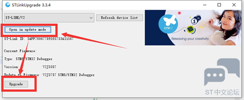

在确认用ST-Link连接电脑之后,点击“DEBUG”,或者菜单栏上的DEBUG“小虫子图标”就会进入ST-Link的更新中。
: K, X. s4 @0 Y* n+ W  g+ B8 ^. x- E" S
bd1e884966bf40dd83ac90b9c3ddc7c1.png 6 y+ @" b/ d4 N% }! Y& H
& `6 k1 w* n9 f/ R. }6 f* q8 P7 O9 }7 y0 Q; @5 K

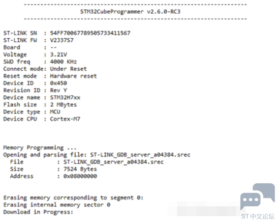

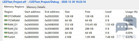

更新好ST-Link后在,再次点击DEBUG小虫子图标后,即可进入调试模式,点击旁边的运行键 可以直接烧录给单片机。下载完成后可以上拉信息查看下载情况,例如占用内存和下载速度。" j0 e* }7 g; w: @2 C4 H6 `5 Z
9 H" X. D# S/ D& |$ o# ~+ I
NTT7BD2@{`I2)$)%Y{$UX5J.png 7 A: ~+ D( E  A' `" v

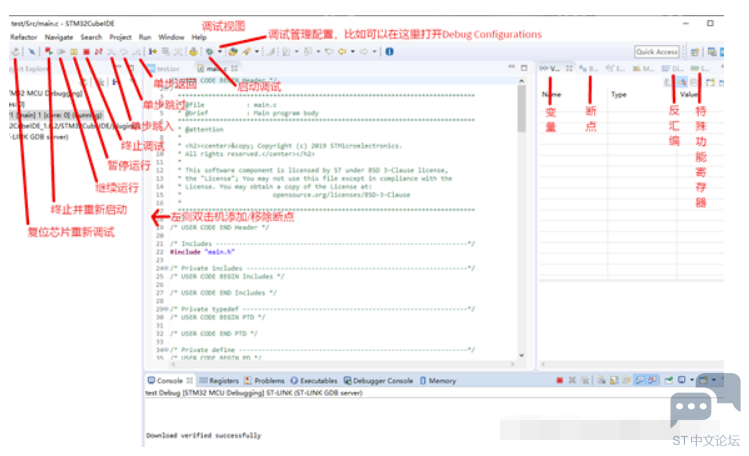

同时,在进入调试模式时,右边还会跳出菜单栏,里面列举了所使用的变量名称,方便在调试过程中添加断点。下图列举了有关DEBUG调试的几个功能。& N2 Q1 z2 M1 X7 Z4 O
/ i: {4 M# ]- w" D5 r0 A: o4 r% s {C}]Q_YPO%V3JFR7]EX%RWM.png
5 ^5 R' b6 Z6 S& \& [3 o0 p& B4 L# Y

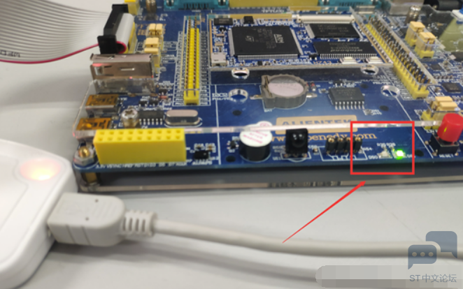

可以看到单片机内存的占用比,观察单片机已经下入跑马灯程序。
