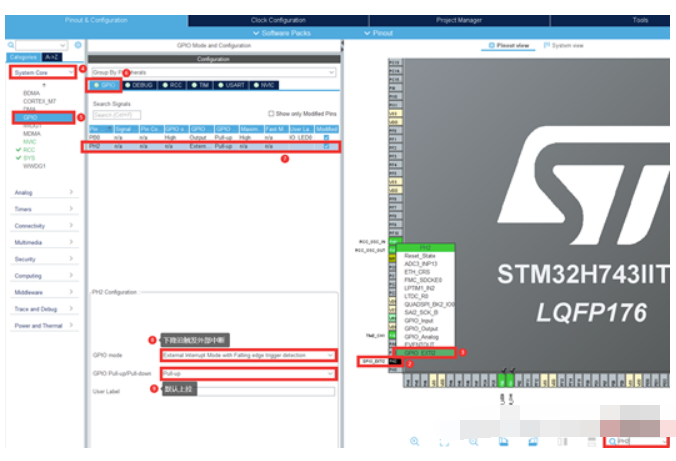

6 B# O! w+ Y, @; _$ X首先我们需要把开发板上的按键设置为外部中断来进行触发,这边选用的是“KEY_Y1”,它是由一个按键串联PH2引脚至地的,因此我们需要用下降沿去触发外部中断。' U$ g4 N/ Q* x; Z8 B! |, a
搜索“PH2”引脚将其模式设置为“GPIO_EXTI2”,同时进入其GPIO配置界面将其设置为下降沿触发外部中断以及默认上拉。
& V1 H% _8 R0 k" U %K~F[ORRMSIIJKGU(1%IERP.png $ S5 ^+ `5 ^$ L/ T. D  G
. G: T# _3 s" F, C8 w* \再接着打开NVIC设置界面将其全局中断开启。
! u' n: E- a/ _! e
# Z( N/ K9 G& |4 C
$ M7 d2 B+ J: D5 ^( C接着点击保存并生成代码。1 y. Q1 [, E0 a

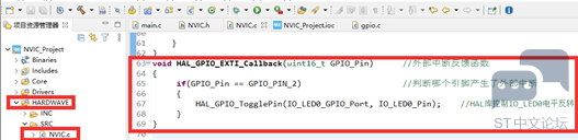

3 V& n! `! d* n! I由于外部中断由外部信号边沿触发,因此不需要像定时器中断一样需要初始化,只需直接在“NVIC.c”文件中添加外部中断的中断反馈函数即可。( P6 b- }7 H1 C! r
& a0 B& e+ }$ D& S/ N
4 I3 n, i0 ?, c! D

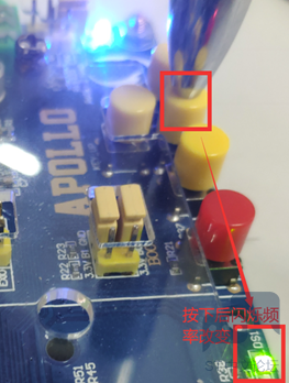

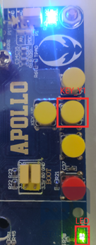

: e7 ?+ ?9 Q* @点击烧录 后,按下“KEY_Y1”,可以看到按下后的LED有明显的频率改变现象发生。: f- ~3 C9 Y) \" E0 s1 O0 m5 e6 |
0 j, u! B: j6 d  c8 ]- | 08594f2b04be4b21b97b5e615bc4d960.png

# K" L3 o( l2 c. R' u0 }  ?附上程序:
  1. void HAL_GPIO_EXTI_Callback(uint16_t GPIO_Pin)                //外部中断反馈函数) E( H/ a, e; W" F
  2. {/ S) i% x; R9 b# x- T" F* X+ q
  3.          if(GPIO_Pin == GPIO_PIN_2)                                                //判断哪个引脚产生了外部中断
    9 G4 i! J% o+ W0 S& |. @$ ^) y
  4.          {1 j9 m1 k6 t& f
  5.                  HAL_GPIO_TogglePin(IO_LED0_GPIO_Port, IO_LED0_Pin);        //HAL库控制IO_LED0电**转
    ) ?) Z* M+ Y& T0 L) x) e
  6.          }
    1 W( g, r% [! T+ ?
  7. }
& b2 X( @% q$ j7 s1 M/ I. v
8 {! @0 r5 S8 t4 S" A
