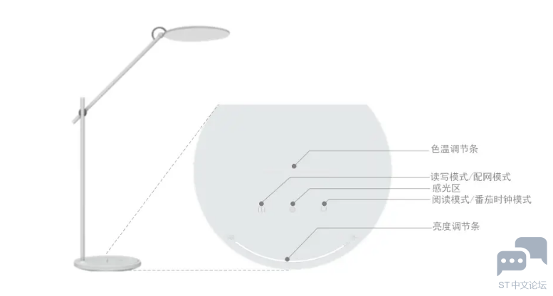

1.1.1 实例一:智能台灯5 y3 O/ I- L! d. q  i
该台灯首发价格为399元,月销上万,可以说是一款月流水千万级的产品。相较于传统台灯,主要增加了亮度、色温调节和手机控制,身价也涨了几倍,该智能台灯如图 2.1.1 所示,功能如下:, h" Y1 N  i) X" e
- r7 L& z4 w- Q4 E$ O7 V% T! @
1) 可以根据外部光照情况,自动调整台灯亮度、色温;9 e5 Q- @' f/ q, o% @
! a- [; ~; `+ {2 K8 D* y6 w
2) 可以手动调节台灯亮度、色温;
8 S, c- C% h: ?$ J# z8 T- o7 k; h% j. \2 Y) K7 b' B# U2 |( U* n% L
3) 一键切换到读写场景模式和阅屏场景模式;
- i3 H6 q$ [' S& Y$ S6 ~" [# W5 b8 y3 `4 r4 H5 h& M/ w
4)  支持番茄时钟,每隔25分钟,灯光提醒用户休息;. i; t6 V% L1 j) ]$ N) p/ ^
# Y6 X5 R) A6 m) i4 G5 S5)  支持手机连接,通过手机或手机语音控制;
* W" H5 l: {* g2 O: R5 b* ?* {9 w
0 x0 o$ b+ G$ ]5 p7 Y: n2 a$ r; Y1 [
) H. M2 ~8 e# q! ]6 j  G0 f图 2.1.1 智能台灯实物图

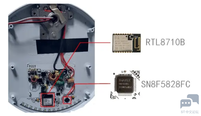

* q4 P2 i0 n; u$ F& ^  i  \; K该智能台灯的底座为控制面板,拆解该底座即可看到内部电路结构,如图 2.1.2 所示。可以看到里面主要有两个芯片,根据芯片上面的丝印标识可知,一个是RTL8710B,一个是SN8F5828FC。
4 F& |. b2 g5 w; i: ~/ [/ f; {; R3 |; G
* h$ w+ A- [8 [. s# x
( o  u, r# W0 n* d图 2.1.2 智能台灯底座拆解2 ^- e+ r5 c# ]: z
从互联网搜索“RTL8710B”可知,该模块是一个高集成度低功耗Wi-Fi连接解决方案,里面是一颗瑞昱(Realtek)生产的ARM-Cortex M3架构的32位MCU——RTL8710B。该模块封装好了Wi-Fi协议,用户只需要通过SPI/SDI、I2C或UART与模块连接,即可控制Wi-Fi收发数据。
- w2 v: s. @5 f2 _3 p" j3 l; U0 m& @0 Q% O, n1 g4 m
从互联网搜索“SN8F5828”可知,该芯片是松翰(Sonix)生产的一款8051架构的8位MCU,通过下载该MCU的芯片手册可知,该MCU有多达14个PWM通道,可用于控制LED灯的亮度,另外还有UART和I2C,可用于与其它模块通信。

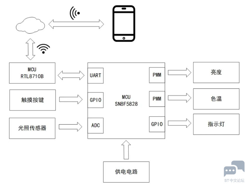

根据以上分析,大致猜测该智能台灯的整体设计框图如图 2.1.3 所示。
6 y" R& y; ?' g- W
* j& _/ a5 u" w5 e2 B8 T! u" `( s1 _& b
, U- G1 f2 t: k) Y图 2.1.3 智能台灯系统整体设计框图
8 T1 v- v$ e2 ` 光照传感器会随着外界光照情况变化自身阻值,主控MCU通过ADC获取电压变化,即可得知外部光照变化,控制PWM输出修改占空比,调整亮度和色温;触摸按键按下后,会让主控MCU的GPIO引脚电平产生变化,MCU程序读取GPIO电平获知按键操作,进而控制PWM输出修改占空比,调整亮度和色温;主控MCU先控制Wi-Fi模块连接到互联网,与云端连接,手机APP的按键操作或语音输入转换成对应控制指令发送给云端,云端将指令发送给Wi-Fi模块,再通过UART接口发送给主控MCU,主控MCU解析指令后,控制PWM输出修改占空比,调整亮度和色温;用户通过按键设置为番茄时钟模式,主控MCU则利用自身定时器计算时间,当为25分钟时,控制PWM输出修改占空比,调整亮度和色温。. d0 L. i' R# l. n5 Y2 k

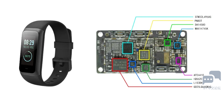

1.1.2 实例二:智能手环2 G7 ?, S5 L6 G% p, `1 E+ x
该手环首发价格为299元,作为近几年的热门智能产品,销量可观。如今智能手环主打健康检测,功能全面,因此需要的传感器也越来越多。加上功耗和尺寸的限制,手环的主板集成度越来越高,足以媲美手机内部。该智能手环和内部结构如图 2.1.4 所示,主要功能如下:
' R2 X' C0 c7 q# b+ B7 v8 \  p+ N
5 M/ O. J9 A6 I  m- w/ z% {1) 彩色IPS触摸屏,显示时间、健康信息、设置闹钟;+ q. y' C" H+ n: }. `# r' m
, w0 G: y4 s+ g- u2) 闹钟、消息震动提醒;
5 z7 u/ V  u4 W) k2 J1 [; h3 T8 r( @, l; r6 @5 G  d7 E
3) 记录跑步数据;
) b1 J2 U6 S# @: }) s
& I2 u6 R  c, E2 x. P6 Z4) 测量当前心率;
+ Z& i$ c7 h; c
& ]& D( w  r7 r/ j" P. j- L) Z5) NFC刷公交、地铁;8 W1 Q- L. q% [/ m& N( d
+ G/ n' h9 n: z6 o3 N& ^5 C6) 蓝牙连接手机,进行系统升级或接收手机消息;- N# L. T, [1 y$ E1 t+ G
; T% j7 A5 H' r4 g- P8 t VN6K}JWTRT_F4{IH9DTB3FC.png , K% M2 E+ ~! x
& W1 t" C4 q1 Q- c1 P图 2.1.4 智能手环外观和内部电路
. `: @! `' F4 _8 Q5 W% D. E- `9 R可以看到该智能手环内部芯片非常多,根据上面的丝印可知芯片型号,再搜索对应型号可知每个芯片的作用,这里整理如下。2 U; H9 L) d8 a5 |  @
- h# J$ f* M; w- J2 R
STM32L496VG:STMicroelectronics公司产品,ARM Cortex-M4架构的32位MCU,主频可达80 MHz,这里作为整个系统的主控;
9 `" }$ K3 C* P
! J3 c% i% m% C/ IPN80T:NXP和Garmin联合出品,一款面向可穿戴设备的安全便捷的NFC移动支付芯片,接口为SPI或I2C;- I- c; ~7 ~2 j
3 M9 H* |+ C" P% t# y
DA14580:Dialog公司产品,一款ARM Cortex-M0架构的32位低功耗的蓝牙芯片,接口为UART、SPI或I2C;. L/ \3 ]  A* a- u8 i. m5 t
. d, g' e, X- c" ?& C" K# f" oMAX14745K:Maxim公司产品,一款面向低功耗的可穿戴设备的电池充电管理解决方案芯片,接口为I2C;, o2 @7 A  R1 @$ U  D1 ^9 E
8 P, _" Z# W6 u5 N' E# aAFE4410:TI公司产品,一款用于心率检测的芯片,接口为SPI或I2C;
* L, a9 @# J% Y  |8 X3 C3 E
7 _7 J8 T' k* v! J: H) Pl  IQS620:Azoteq公司产品,一款用于接近感应芯片,可检测手环是否佩戴上,接口为I2C;
5 f) V5 z' ?! J7 a1 p5 V% J" M9 x- l9 z
LIS3DH:STMicroelectronics公司产品,一款超低功耗的高性能三轴线性加速度计,可检测当前手环的运动状态,接口为SPI或I2C;3 O, l; o# g3 P1 }7 ?
# V/ c( z& y" u+ vGD25LQ64CWIG:GigaDevice司产品,一款64M的SPI接口Flash,可用于存储手环的主题数据包、图片数据等;
  O  p- x7 c5 H  }7 \4 j* y5 a3 o# g( q& A, ~3 a! p, J( G7 g
根据以上分析,大致猜测该智能手环的整体设计框图如图 2.1.5 所示。
2 [, U8 R$ v  u8 d! F) W4 ~
8 O5 s+ t4 T/ a% t7 w; B! w
7 V4 ^; r  A5 c, [3 ?' m图 2.1.5 智能手环系统整体设计框图: z5 X- s' ~4 @# a7 v; n
前面智能台灯,整体框架比较简单,一般MCU运行裸机即可完成任务。智能手环整体框架就比较复杂了,一般都运行有操作系统RTOS。主控STM32L496VG接收来自蓝牙、NFC、三轴加速度计、接近感应传感器、心率传感器和屏幕触摸的数据,通过特地算法整合后,在OLED图形化的展示给用户,与用户之间进行交互。% s% U+ [0 P6 }- l2 o' s

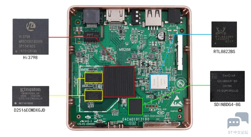

这里拆解某电视盒子,如图 2.1.6 所示内部结构,主要的芯片有四个,整理如下。
# s: r- U5 d0 q9 [6 |( L, D8 g7 @! {6 s% Q" Q4 F9 G+ z  q
Hi3798:华为公司产品,ARM Cortex-A53架构的64位4核MPU,主频高达2.0GHz,高性能多核GPU Mali T720,拥有强大的视频、音频编解码,拥有一个HDMI 2.0接口、两个千兆网口接口、一个USB 2.0接口、两个USB 3.0接口,一个IR红外接收接口、两个SDIO 3.0接口、多个I2C接口等,图中被散热器挡住;/ j, r( X+ i; _
( Q& J; A+ o% t. M' K
D2516ECMDXGJD:Kingston公司产品,为嵌入式设计的低功耗DRAM,单个256MB,这里有两颗,总计512MB;
' Q2 {. l: }+ E7 W' ^: t: K6 B* `$ m3 l6 E( K+ r8 m1 |! v
SDINBDG4-8G:Sandisk公司产品,高可靠耐用的eMMC闪存芯片,容量为8GB;2 Q8 T! D: ~( v3 R# e
. |* h& @9 q/ |) _* R
RTL8822BS:Realtek产品,支持2.4G/5G的双频WiFi&Bluetooth模块,接口为SDIO,图中被屏蔽罩挡住;
  _* D8 n5 @6 ~& s, a& C$ j% U
2 C4 C% Q' R& d! J* h8 n1 S# t" y& u
图 2.1.6 电视盒子内部结构

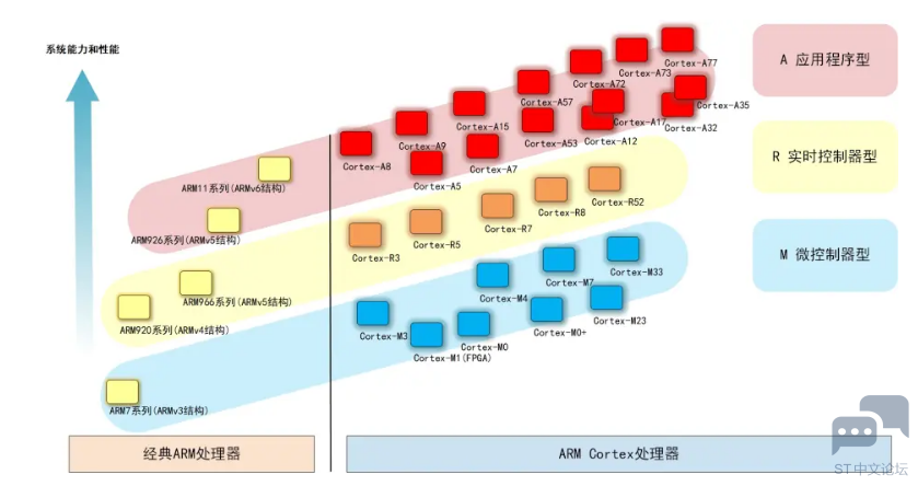

从1985年发布第一个ARM处理器开始,ARM公司不断升级迭代,加入新的指令系统、寄存器组、功能特性,发展出不同架构。早期的经典ARM处理器,架构命名规则比较混乱,现在这些处理器基本不常见了,这里就不展开介绍。从ARMv7开始,采用Cortex命名,将整个处理器分为三大类,如图 2.2.2 所示。
2 R6 l3 e9 T2 n& {" y  z+ V0 [: ]4 ]+ f% n5 `! J' Y  j- Q' p
% G/ u& I- F# v3 [$ }
: T1 N  J0 T3 t+ W: A
图 2.2.2 ARM处理器系列# L% _, P) S' U$ K- G% f

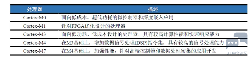

1)  ARM Cortex-A:应用程序系列。A表示应用处理器(APPlication Processor),该系列有内存管理单元(Memory Management Uint,MMU),实现虚拟内存,让每个用户进程都拥有自己独立的地址空间,这是现代多用户多进程操作系统(比如Linux、VxWorks)所必须的。该系列适用于高端消费电子领域,比如智能手机、平板电脑、智能电视、路由器等;0 D. B) T; f1 e0 q( n  ]3 I
1 x% G7 g8 Q1 p6 ]. `8 z# w
2)  ARM Cortex-R:实时控制系列。R表示实时控制(Real Time Controller),该系列适用于高性能、高实时性应用,比如硬盘/固态驱动控制器、企业网络设备、消费电子领域的蓝光播放器、汽车领域的安全气囊等;
) @0 l$ V% B  @( U- P' Z$ u0 d: g: O# Y' N8 S$ D& Z. ?" L
3)  ARM Cortex-M:微控制器系列。M表示微控制处理器(Microcontroller Processors),该系列适用于低功耗、高性能且对成本敏感的产品,比如家电产品、物联网、无人机等;: \6 J3 O4 E$ Q
5 ~4 ^5 P) T- k9 Z- l+ Z
1 Z: [" C+ \' S- K; [/ [5 y% n针对不同的应用场景和需求,每个系列还会再细分,比如ARM Cortex-M就再分为ARM Cortex-M0、ARM Cortex-M3、ARM Cortex-M4等,区别如表 2.2.1 所示。
1 j5 }2 e$ t8 h0 z/ L- M9 z- R( U. |8 o6 t4 T9 V- ~
HNCB@L5{FWHMREL}2@DH}ER.png 7 y8 d5 k$ r  u% i
! R- D+ m* O. F: k- k, V7 U* g
表 2.2.1 Cortex-M系列处理器区别

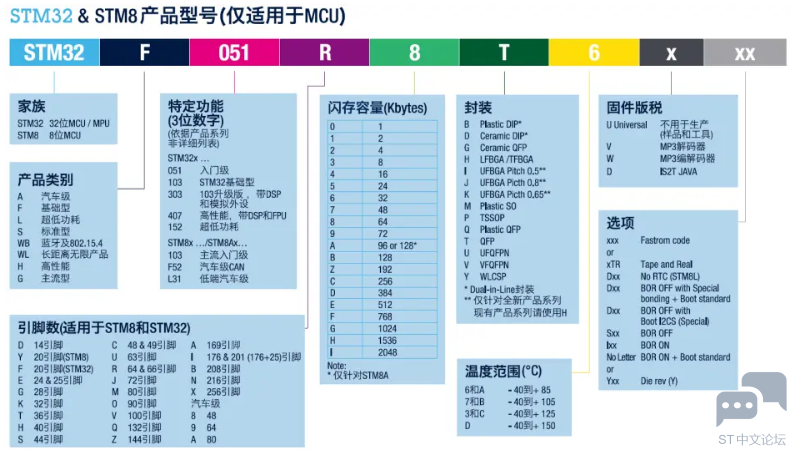

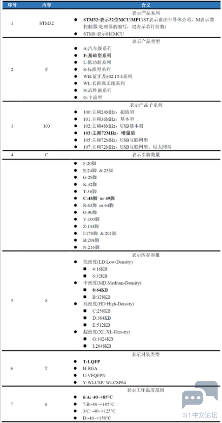

' _6 B9 \5 S* g. S6 I& ] STM32的处理器种类众多,通过了解STM32的命令规范,可以了解整个STM32家族产品,也方便以后芯片选型,STM32 MCU系列命名规则如图 2.2.4 所示。9 H2 q$ H) ]- h( [& B3 ^' V
9 h7 ~; h+ n6 i! ^& X
2 a) P: n4 c( R" k# e- N# z: z+ Y2 R2 N1 e, P9 C1 I
图 2.2.4 STM32芯片命名规则(仅适用于MCU)2 g4 b! B& Y7 K/ z4 j8 F  J3 l
0 B1 N& ?9 d. D& p0 |; r以STM32F103C8T6为例,解析STM32芯片命名规范如表 2.2.2 所示。; a+ M( d2 g6 L" z6 y
( Q8 N+ `( M  i3 O; H0 w5 `
KPN)BKR{9RK(R]{]PIGATYX.png % P- Y! {1 A( I6 |/ G
7 x8 H0 \% W$ F1 ]" _) H. ]表 2.2.2 STM32F103C8T6各部分含义/ S( K  ^4 `% _$ n: Q% e

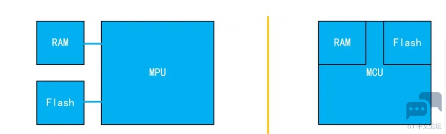

1.3.2 MPU
3 P$ N  b  Z8 E# H
微处理器(Micro-Processor Unit,MPU)。类似通用计算机的CPU,主要负责处理计算,需要外加RAM、Flash、电源等电路。
; m- ?; e. \" k) _+ H; @
  Z- J" I3 `7 A! g/ qMCU和MPU的本质区别是因为应用场景的定位不同。MPU注重通过相对强大的运算/处理能力,执行复杂多样的大型程序,因此常需要外挂运行内存(RAM)、存储器(Flash)等。MCU注重功能较为单一、价格敏感的应用场景,不需要相对强大的运算/处理能力,更多的是对设备管理/控制,因此不需要大容量的RAM、Flash来运行大型程序,于是将RAM、Flash全集成在一起,大家也就俗称“单片机”,如图 2.3.1 所示。
. N9 \0 o+ j" b$ ]0 @( k0 F" O! J& N" U# A3 y# h+ _5 `
& O) U2 |  D7 i. u# X2 [0 c5 E
5 |' }% ]+ H3 Q7 u4 w5 @. n7 X图 2.3.1 MPU和MCU的不同结构$ g$ ]- O; Q; M, X9 N3 I& H
& i; ^- ^8 i2 P如今,随着技术的发展,市场及需求的变化,MPU和MCU的界限日趋模糊。高端的32位MCU主频越来越高,已经反超低端MPU主频,MCU也有外挂RAM和Flash的场景,依靠硬件结构去区分逐渐困难。读者可以简单的认为,嵌入式微处理器MPU,通常运行Linux、Android等非实时操作系统,应用在高端应用市场,比如智能手机、路由器等消费电子市场领域,而嵌入式微控制器MCU,常用运行裸机或实时性操作系统,应用在中、低端应用市场,比如家电控制领域、工业控制领域等。

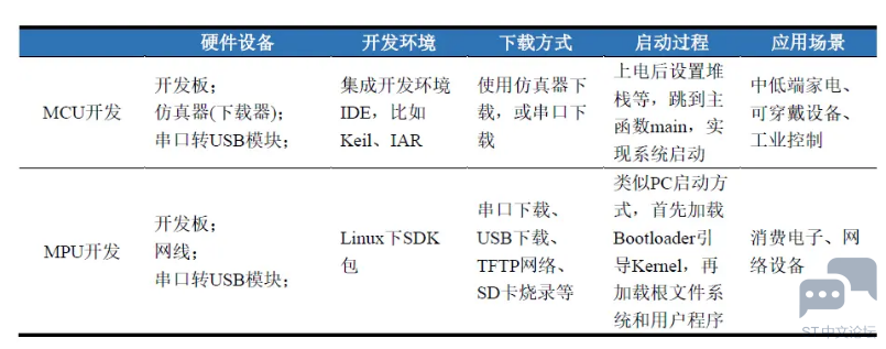

MPU开发主要涉及的内容包含:Bootload移植、Linux内核移植、Linux设备驱动开发(GPIO、UART、I2C、SPI等)、Linux应用开发(文件I/O、多任务编程、进程间通信、网络编程、Qt界面设计等),甚至包括Android驱动、Android应用编程。+ i4 ?, E# B1 D! @* E! ^
9 d% g& F2 w5 p$ w/ Q, i' B下表 2.4.1 列举MCU开发和MPU开发的一些区别。MPU开发通常没有仿真器,也没有集成开发环境IDE工具,但MPU资源丰富,反而下载方式比MCU丰富。MCU可以使用仿真器在线调试,也可以使用串口打印调试,而MPU一般只能使用串口调试打印。MCU的启动过程比较简单,而MPU的复杂很多,就Bootloader部分就相当于一个大型MCU开发工程。两者相互补充,占据了嵌入式设备的大部分份额。' n. w5 Y$ w. u2 F9 W- I' t
9 f9 @/ U6 t! w* m 9}AGG6E3NA15JOUS{)$}C66.png
  h& J1 |4 ~1 U( n- @& `5 a$ M' E5 s$ v( y
表 2.4.1 MCU开发与MPU开发的区别
