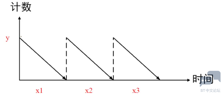

; O4 }; Y7 R* m2 |, A+ m- PSysTick定时器是一个24位递减定时器,即计数器可以从最大值224开始,每个时钟周期减1,当减到0时,会产生Systick异常,同时再自动重载定时初值,开始新一轮计数。通过设置这个定时初值,就可以实现得到指定时间。如下图 11.1.1 所示,y为定时器初值,然后随着时间增加,值逐渐减小,直至为0,再重新加载初值,如此往复,x1、x2、x3这些时间段,就是我们需要的延时时间。
: n: H5 Q; C: U( V- b
' ^' L- D& q2 ^4 n3 H2 c7 Z [[_9E}~4BAPVH2QA1JFFR@C.png ! C6 w1 G" d# t; D6 T
+ A# Z/ a3 R& d; z1 X图 11.1.1 Systick定时器工作示意图

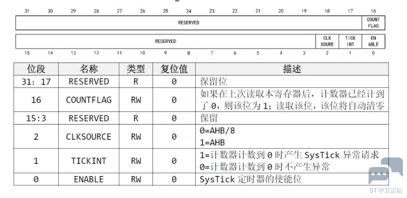

$ j* |- U4 N( N& {" L系统滴答定时器控制寄存器比较少,整体比较简单,借助本次机会详细分析一下寄存器和HAL之间是调用关系。系统滴答定时器只有四个控制寄存器:STK_CTRL,STK_LOAD,STK_VAL和STK_CALIB。因为系统滴答定时器属于Cotex-M3内核的外设,相关寄存器介绍不在《参考手册》,而在《3_STM32F10xx Cortex-M3编程手册》,后简称《编程手册》。5 }- ~( C5 I8 {- w$ u" e% `, S
: _0 O" L. T. e( t5 B; E2 a5 n' g 系统滴答定时器控制和状态寄存器(STK_CTRL)
* c5 r- Y. N" z$ C
9 R8 s3 d  {" e# r% M7 a  H [3{6M[FR`KH03Z%FP{FP]@I.png 7 V& `6 L- Z2 I9 r
% U4 ~- a* q' v( Y重点关注Bit[0],用于使能系统滴答定时器,Bit[1]使能系统滴答定时器中断,Bit[2]系统滴答时钟的时钟来源。

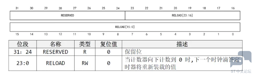

系统滴答定时器加载值寄存器(STK_LOAD)
' ^$ C) _% G3 I4 ]' z
* ~5 q2 z! r( ^9 c: D E9VBHEX31HP7TKJ2}KS5[%H.png 4 Z8 b( n6 W( s. T+ |0 h
+ `+ C2 K( H' B8 o# W5 ~8 E
Bit[23:0],一共24位,用来设置系统滴答定时器的初始值,因此范围为1~ 16777216。# h3 w3 J7 R& S# d& g( S. }- R

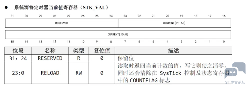

系统滴答定时器当前值寄存器(STK_VAL)
& `; v3 k: C: i7 L* W( l# j) i8 G4 M  Z5 n$ N$ `3 ?) Z
) Q# P3 Q! [" m7 [3 Y2 U9 i9 N# X2 N# Q" z: |9 s9 l% ?. d1 j7 S
Bit[23:0],一共24位,用来获取当前系统滴答定时器的计数值。

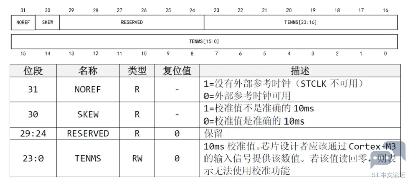

系统滴答定时器校准值寄存器(STK_CALIB)
9 V, b$ R7 D0 O# I% o1 G
( a8 e9 e9 [7 I& B) l2 a ES27833[KFM_W@NFVV34YAX.png 5 c, H' g, X# Q9 u+ `1 p
9 B4 ]" `9 v  A- C! C
这个寄存器没用到,可以不用管。此外,当处理器在调试期间被暂停(halt)时,系统滴答定时器也将暂停运作。

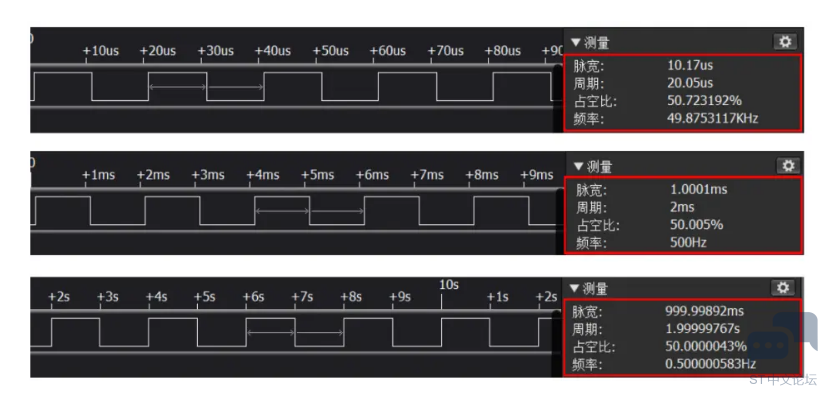

$ }4 V& N* P! I11.4 实验效果
# W. _9 ~: E3 e: l! W) G
本实验对应配套资料的“5_程序源码\4_基础重点—SysTick定时器\”。打开工程后,编译,下载,可以看到蓝色LED灯间隔1秒,交替闪烁。读者可修改代码段 11.3.7 中的第5行时钟周期,或者13、15行的延时时间,改变LED灯的闪烁间隔时间。
& L5 r; O4 b- W5 c* w/ E% u0 y
9 n; u* ?# v4 e; L通过LED展示SysTick的延时结果不够严谨,有条件的读者可以使用示波器或逻辑分析仪,触碰LED灯焊盘的引脚,测试翻转时间,如图 11.4.1 所示,分别修改延时时间10us、1ms、1s后逻辑分析仪测量值。
; D0 r. ]+ I- ]5 Q$ ?' r
5 s8 H# g' Q9 S; l6 ~* B. c
5 B; [+ l0 l! r. D/ f' P$ p  d# a图 11.4.1 逻辑分析仪测试SysTick延时
0 r% W+ I$ q- q: Q( N/ _
