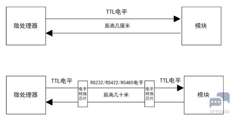

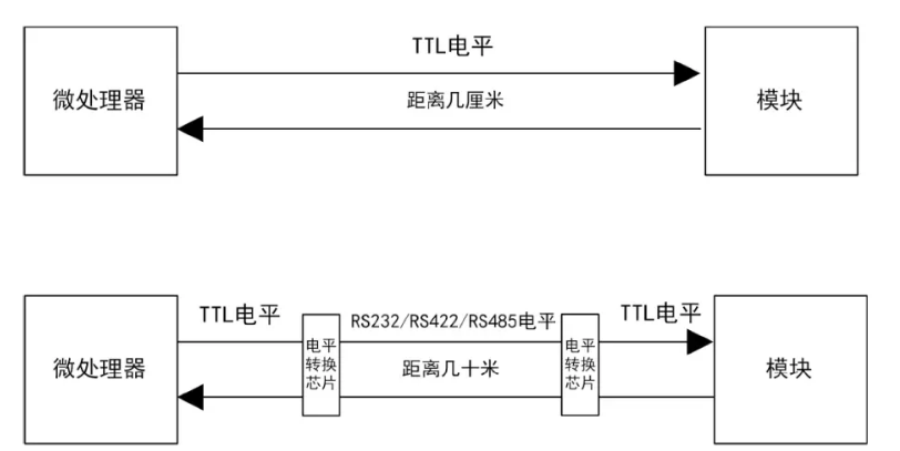

" T7 B  n$ W. Z+ J) }5 P说到串口,经常提到TTL、RS232、RS422、RS485,简单的说,就是为了适应不同的环境条件,使用了不同的电平标准。假如微处理器和板载的蓝牙透传模块通信时,一般就使用TTL电平,引脚直接连接即可。假如微处理器在工业现场,需要连接一个几十米外的装置,则应该考虑将TTL电平转为RS232、RS422、RS485。
- {1 T0 |3 L5 A9 Q- U( a! K- p) B& z/ e4 x9 K
8 T: N& Z- v! s2 k
. O8 m5 _& n1 f# \图 15.1.1 不同通信电平应用的场景2 i* U* M) P) h# P. l5 x' _" t5 a

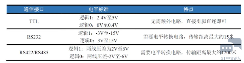

" \% x: S+ Y$ l. c( ]如下表 15.1.1 是几个通信接口标准总结。可以发现为了加大传输距离,人们依次尝试了增加电压、差分传输等方式。
& U; f9 @( l+ |4 k, r1 m0 ^4 l1 ]- t. F3 a7 C2 f9 Z) J5 Q
4 C/ m3 B# @* b
4 ]$ E4 n/ x3 w( h表 15.1.1 常见通信接口标准
6 ^& n; t, r$ l9 \* E3 c# V& S
: O6 R. @( M! o

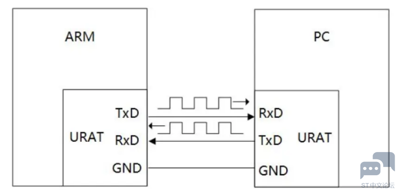

TTL接口的串口,硬件连接如图 15.1.2 所示。9 g, |& m8 E/ |! h* ?8 s6 p
# n/ W/ P: C$ d4 E! Y {N%OG%S53K_MF)V_5SMY78X.png
6 K& e7 |# ^9 I$ e: q& L' c' |* c/ Z2 i5 A) A9 m9 F8 Y& S
图 15.1.2 TTL电平的串口硬件连接示意图, V/ l- D, v" f$ W2 a

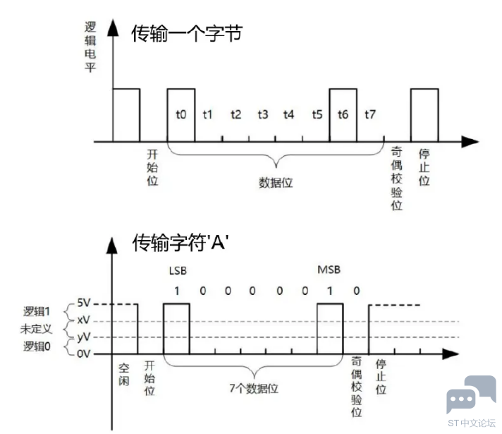

. {; F, l# C0 {0 Z! r怎么发送一字节数据,比如“A”?“A”的ASCII值是0x41,二进制就是01000001,怎样把这8位数据发送给对方呢?
! M5 x+ [# x  p/ E. g" f/ X+ s# |3 x5 @$ I9 _; x- {% F
双方约定好波特率、数据格式(数据位个数、停止位个数、是否使用校验位、奇校验还是偶校验),假设数据位是8,停止位是1,校验位是1;8 I, T( r6 o8 J1 I
2 ?& \' X5 y' e. i2 Z0 t' l$ n初始电平为逻辑1;
4 Z# V8 l- p6 }
; J# }  P3 R. D0 |# P发送方输出逻辑0,并保持1位的时间;接收方检测到逻辑0,就知道对方准备发送数据了;. l5 Z: ]& @6 B: l1 A: v1 C
0 g/ w8 E# }; l6 y6 J1 L) U* O发送方根据数据的bit 0设置引脚电平,并保持1位的时间;接收方读取引脚电平,得到bit 0;
) F9 `. C, v% x. F1 q
3 }' t0 A0 V6 l3 X2 ^6 }8 M# @发送方根据数据的bit 1设置引脚电平,并保持1位的时间;接收方读取引脚电平,得到bit 1;
6 P6 }3 D* C6 q2 g' Z) }" m2 ]
3 `! K4 G1 I) _& T4 o! f以此类推,发出8位数据;
# k9 f% X# k. _) \# n* G3 G2 i6 ]' }8 t9 i$ [; g+ ^
l发送方计算出校验值,设置引脚,并保持1位的时间;接收方读取引脚电平,得到校验值;注意,这步可以省略;
  I" d8 h. M' X( v
/ a+ Q: q4 H" E; h4 W8 r发送方输出逻辑1,并保持1位的时间;接收方读取引脚电平,直到数据传输结束;
% s5 p$ H4 |' q4 C0 Q
, T) k! k9 D2 {! v0 e 信号的波形图如图 15.1.3 所示。& ?! a+ I, Q4 p6 ^3 w
$ A! }: b9 l/ o' [6 M3 k& r( z NP$IJU8(FH{AC@ZT5KR.png
+ ?0 q0 d2 [/ f) a: T* b
$ f1 A" |, g- q8 E  R图 15.1.3 串口信号传输波形图( K' n  H$ O& C, v

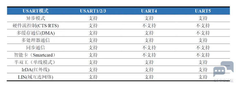

STM32F103系列不同USART所支持的功能如表 15.1.2 所示,STM32F103C8T6只有USART1/2/3。
1 u7 S  y. m! T9 \' _
' B# f9 V8 |  n& V- @; {, e) o BRH{BV`)D@J%SH{JN~SBHGO.png / G6 a4 m% Q# q2 a' |( n" t
- h+ p" O1 E' [' _- c$ k表 15.1.2 STM32F103系列不同USART所支持功能

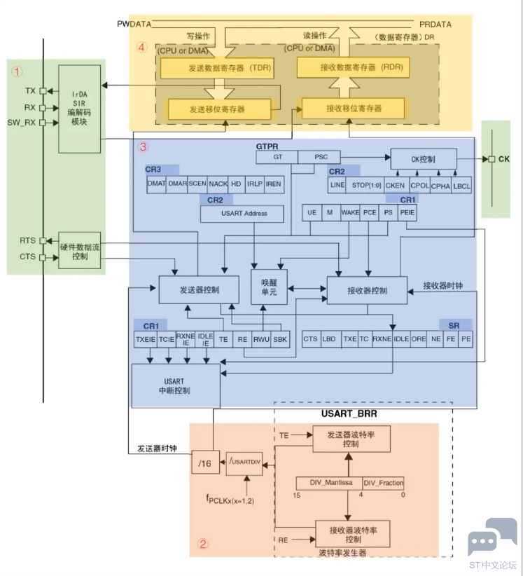

3 M0 B7 S. B  Z6 {9 d USART内部结构的结构如图 15.1.4 所示。- y4 T  `) O. [
1 O$ W: N3 `3 N
9 d1 f7 N* i' O7 w# M图 15.1.4 USART内部结构
2 Q" j- \: z) @' K, \( [6 x
8 n( u' c1 j% q7 q/ }; J" i3 t4 N! s+ s
可以把USART分成四部分:* h4 g4 v7 M. a. D( ]* _
! s6 ]. G8 g7 _" u1 l8 Q1 b①:USART引脚+ {9 {" S2 Z: |- Y" ~9 `% i# E
- i' A. j* \# @: Z! ?0 h
TX:数据发送;. G  ?* B% N6 A/ z! m
$ \! z1 [7 X3 Q, o2 t) d9 \5 nRX:数据接收;
9 }; ?9 y" F7 R% v1 ]# \' ~
& B/ t# _, s% y7 \  d! ^# wSW_RX:在单线和智能卡模式下接收数据,属于内部引脚,没有具体外部引脚;
; O4 g& _4 P0 x% j0 \5 ^* `9 R% Y+ n3 G# \2 i7 l6 i: d4 h& h! H$ |; l
RTS:在硬件流控制时,用于指示本设备准备好可接收数据,低电平说明本设备可以接收数据;9 a5 {5 S+ z% M2 V7 u0 K
; C  @. d: t) I- w! S9 x( o/ PCTS:在硬件流控制时,用于指示本设备准备好可发送数据,低电平说明本设备可以发送数据;
) W6 R: ]! X! [7 |7 h
9 r! y! k& V. {  Y. V' A7 I* N1 [CK:在同步模式时,用于输出时钟;
+ V' N& A- I) t+ F+ D! l  R% P( R: A0 w+ c6 t  P3 g, e; i8 h+ t
②:波特率发生器3 {6 G' ~* h; D' C
0 o4 Y4 S1 g- W* p- c0 @通过设置USART_BRR寄存器的值,实现串口通信数据传输速率的设置。由《参考手册》可知计算公式为:
1 q+ P1 y: O2 i7 t! Y1 B( h3 Y" w  |' a( t3 X4 s/ `% a; u0 `
I{8J]%Z8S]W[V4YX@~BK.png ( q/ G6 o2 g# u1 i; I
( N- O2 L' n1 ^其中“Tx/Rx Baudrate”为波特率,“f_PCLK”为该外设USART的时钟频率,“USARTDIV”为USART_BRR寄存器的值。
) `. e' v; i$ r' o9 D7 B
9 G' x4 `2 P" X假设所需波特率为115200,当前USART时钟为72MHz,则USARTDIV=72000000/(115200*16)=39.0625。USART_BRR寄存器使用高12位[15:4]存放整数部分,低4位[3:0]存放小数部分,小数部分每一位对应1/24=0.0625。因此,整数39对应16进制为0x27,左移4位为0x270,小数0.0625,对应0x1,USART_BRR=0x271即可。
! d" I/ c- @9 R$ l) ]3 W3 C3 j) Y7 Q& i8 n9 l6 [
在利用寄存器配置USART的波特率的时候需要依据此公式计算USART_BRR的值,而在HAL库中无需计算,只需传入所需波特率,自动写USART_BRR寄存器值,但是我们仍然要学习这个波特率的计算公式,也许的开发调试过程中会使用到。- j. b2 }1 l$ Z; r% W
2 D2 D5 W( o2 K8 |$ r; |
前面计算波特率需要知道外设时钟的值,由前面图 6.1.2 可知,USART1挂载APB1上,USART2/3和USART4/5挂载APB2上。由前面图 9.1.1 可知,APB1时钟最大为36MHz,APB2时钟最大为72MHz。因此,只有USART1的波特率计算中的能取最大系统时钟72MHz,而其它的USART/UART只能取36MHz。0 K+ J4 h  _- \: F) o
+ l; `+ {( ?, [1 t5 e" y# l: L
③:发送器/接收器控制单元
; d( H# A# X4 q% T: G* h1 C0 Y- ?6 z1 ]) B0 C5 i& Q
通过向控制寄存器CR1、CR2、CR3和状态寄存器SR写入相应的位,可实现对USART数据的发送和接收控制。其中CR1主要用于配置USART的数据位、校验位和中断使能,CR2用于配置USART的停止位和SCLK时钟控制,CR3用于CTS硬件流控制、DMA多缓冲控制等。通过读取状态寄存器SR的值,可查询USART的状态。
4 K1 [# p. O( z: a6 l, g7 y
9 |5 U4 f' M2 j+ @' w* u④:数据收发寄存器单元7 W- G& m4 q; D: Y
0 {" `9 p3 b2 k' x, X# ?1 P该部分主要由发送数据寄存器(TDR)、发送移位寄存器、接收数据寄存器(RDR)、接收移位寄存器组成。发送移位寄存和接收移位寄存器,分别负责将发送数据并串转换和接收数据串并转换,从而实现数据在传输时,是一位一位的发送和接收。- @+ R- ~0 j: q% B( v/ E
! _4 L; Q9 o) R- |$ t; U* A1 v3 c

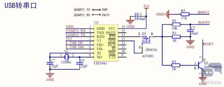

15.2 硬件设计
  y; U4 X2 p) V0 z0 L1 N2 i/ f9 U如图 15.2.1 为开发板USB串口部分的原理图,U2是UART转USB的芯片CH340G,可自动将UART信号转换为USB信号,右边是串口自动下载电路,在前面5.2.4 调试/下载电路有过分析,这里不再赘述。
' E" S. W' i9 Z; U9 W. f3 w
; _1 i% m. ?9 K1 @MCU的USART1_TX(PA9)和USART1_RX(PA10)接到U2,U2收到数据后自动将UART信号转换成USB信号。
; m4 E5 |3 S2 x  t! J3 M+ B0 S1 U8 f, \6 ?

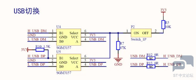

如图 15.2.2 所示为开发板USB切换电路,拨码开关P2决定开关芯片U4、U5的6脚电平高低。如果6脚为低,开关芯片3脚与4脚接通,即串口的USB信号连接USB口;如果6脚为高,开关芯片1脚与4脚接通,即MCU的USB信号连接USB口,实现了USB口的两种状态。+ _$ @- e7 k* j3 J7 W. r- t
/ R! }( q- a- h5 L* e) N 5~U0A~{G`WF{O{@J$RDAXHX.png 5 |1 R: [& o0 Q% e# ^
6 [; Y& h. V4 ^5 e8 j( H图 15.2.1 USB调试串口电路
" ?: W% d3 b; g8 D6 G0 {0 `  D$ g# r
$ G/ ^) r7 K. @9 ?: N* f4 M (=C(9T01[SYDKXC(O{090.png 9 A; {- B% R* I4 r
+ z# c; v' \) `6 x& C7 {% z# B图 15.2.2 USB切换电路

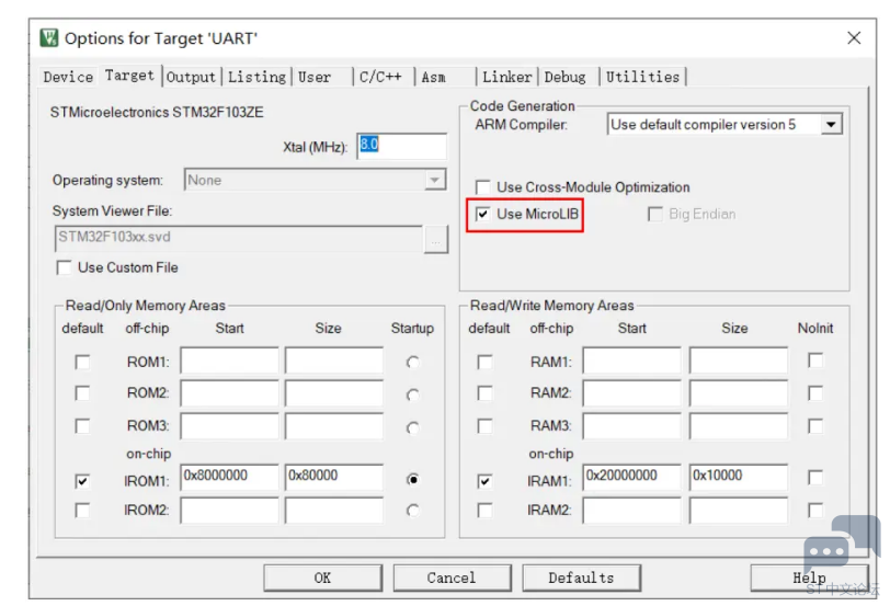

同时,还需要需要点击“   ”,打开工程选项界面,切换到“Target”标签,勾选上“Use MicroLIB”,如图 15.3.1 所示。2 I, i5 L3 r+ L/ a
8 d& x0 h# y9 ~9 X8 ^' r. i7 \
R{1ZHBOF$(KG)3O%3M_KJXS.png ' w% j0 x3 {/ z4 L7 i' E
+ x1 W5 h3 E( }2 V/ d3 {
图 15.3.1 勾选“Use MicroLIB”$ T- ]2 Q( |3 T) y; N: |

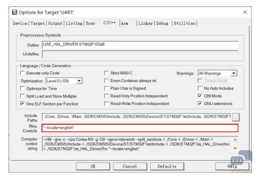

  5.    // 如果工程在编译下面这句中文的时候报错,请在魔术棒“Option for target”->"C/C++"->"Misc Controls"添加“--locale=english”

6~7行:中文打印测试;如果编译报错,需要点击“   ”,打开工程选项界面,切换到“C/C++”标签,在“Misc Controls”里加上“"--locale=english"”,如图 15.3.2 所示。( F; I6 g" a; g' z' L) U

7 X* Z' U8 K% `( q/ E图 15.3.2 指定本地编译环境

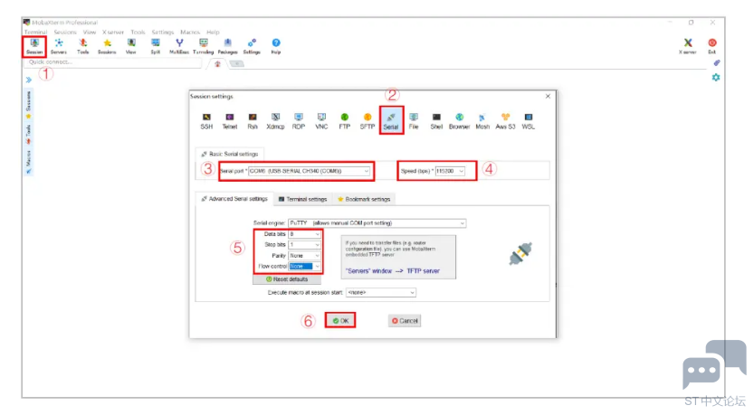

2 w$ V/ V; U. x7 ~+ B15.4 实验效果

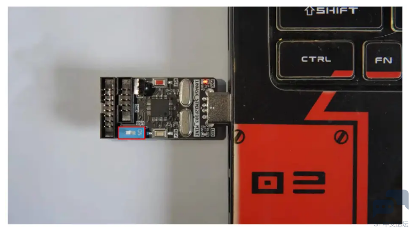

$ U- @0 X& f. E本实验对应配套资料的“5_程序源码\7_通信—调试串口\”。首先如图 15.4.1 所示将开发板插入电脑USB口连接,注意拨码开关拨向非ON一端。打开MobaXterm,设置串口会话,如图 15.4.2 所示。
4 M! O' t* A) X9 U+ `! l, [& j) p: e  Q# ?' X' d0 J
①点击做上角“Session”,创建会话;
3 E. d, l3 Q, q+ u7 ~
% S% r9 |/ a5 _& {7 P②在中间弹出的窗口,选择“Serial”,即串口;: t+ Q( N+ l5 \( i% ^# _! |1 j
" V6 j4 l! ]8 O/ K; V1 |$ E+ b③下拉选择串口端口,我这里是COM6,读者可能编号不一样,但后面显示的芯片型号是一样的,选择“USB-SERIAL CH340 ”即可;0 y+ e; ?& `9 t4 H3 A2 R
# h6 T! t. y- I" @  z2 D. v  G④波特率选择115200,与主函数中串口初始化设置的波特率保持一致;- a' d; z0 Q: q& ~
! |" }) d- ^# {; H# s" s% E
⑤以为串口是异步通信,需要双方统一传输规则,这里和代码段 15.3.2 中的设置保持一致。数据位8位,停止位1位,无校验,无流控;
" ^- f! q9 H8 [, j" P5 D% N! r7 [  ]% A" {& @! i' G
⑥设置完后,点击“OK”;5 @" }3 r7 @, x# b" @8 {
8 N% S- Z0 z) \, o- B

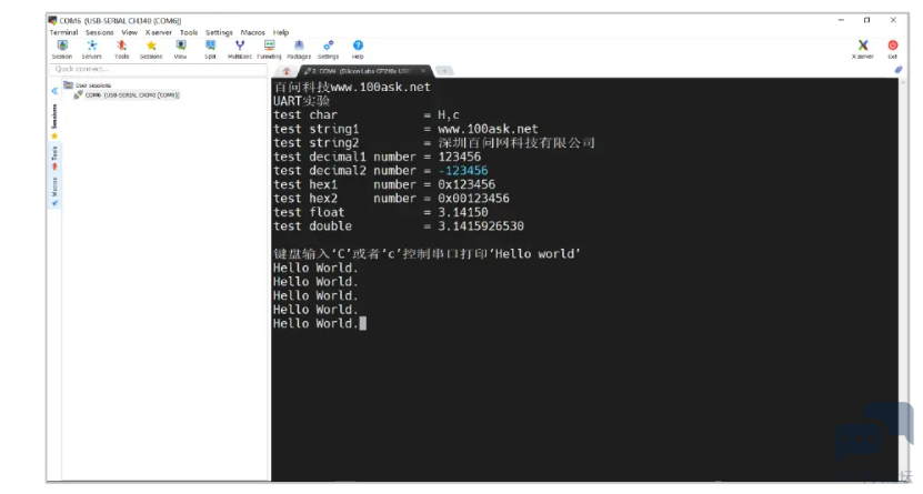

打开代码工程,使用Keil编译,下载程序,MobaXtrem显示如图 15.4.3 所示界面,所有打印正常显示。在电脑键盘输入“C”或“c”,即可控制串口打印“Hello World”。

图 15.4.1 调试串口连接实物图  j' k" o, _+ y2 y1 y/ x) M

- X2 v9 O) @+ u% {5 c图 15.4.3 串口打印效果 $ A4 Y' F% L1 W* C) Q
