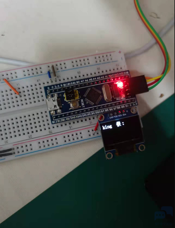

一:字库介绍& I8 u. C6 ^4 }5 |! d, [! I' P2 t 这个字库是移植好的字库,可以实现显示字符,显示字符串和显示中文汉字,可以用中文字库生成器生成想要的字库内容,并放到字库中来显示,方便好用。4 L0 w: o8 M9 c- E% _ 二:字库的调用/ L: Z% A$ k D( a$ p- { 1.直接用oled.h中的函数来实现对字库的调用,用的oled模块是0.96寸的基于IIC通信协议的四引脚的显示屏。 2.各种常用函数 ' [7 j2 H) Y7 j
; H& J% v4 b7 S) u- E. |, i
说明:在显示字符串函数中会产生警告,但是这个警告不会在build output中显示出来,也不会影响最后的烧录,最终的显示效果都有在程序中说明。 : {: k M7 @/ M# P6 Q; f7 q 3.这个字库所调的引脚是PB8接scl引脚,PB9接sda引脚,只要接好以后就可以直接烧录使用。我写的最后的调试程序是显示king 很:如下图- E$ b* r2 r0 L: _6 v $ y8 v2 X/ w8 A" k( m3 {

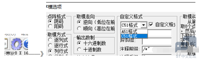

三:字库的生成 如果要添加汉字(英文字符和符号字符我都已经添加完成,不需要再进行添加),需要用到字符生成器: T+ s" }( [- ~- i$ R ) ]9 y- L! G \3 h, q" Y4 F
使用c51格式4 U- ]1 J4 W+ S5 ] 9 x- `5 |7 J. I# I, s6 c: v0 s
需要采用生成字符的设置 / K: Z( _# y3 R% K" U2 i

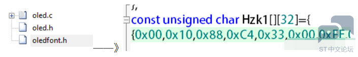

后面再放到oled_font这个中,参照格式放在Hzk1中7 G8 ?* e. Z" U7 w
