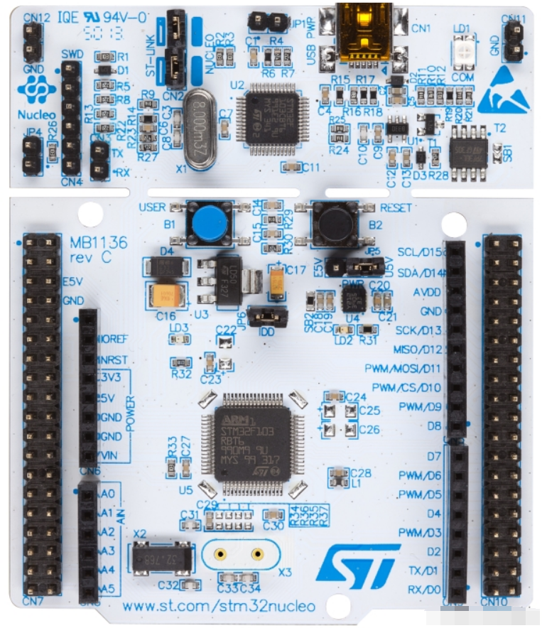

生成例程
7 ~* K2 S8 k- M4 a* q0 {; S使用STM32CUBEMX生成例程,这里使用NUCLEO-F103RB开发板。

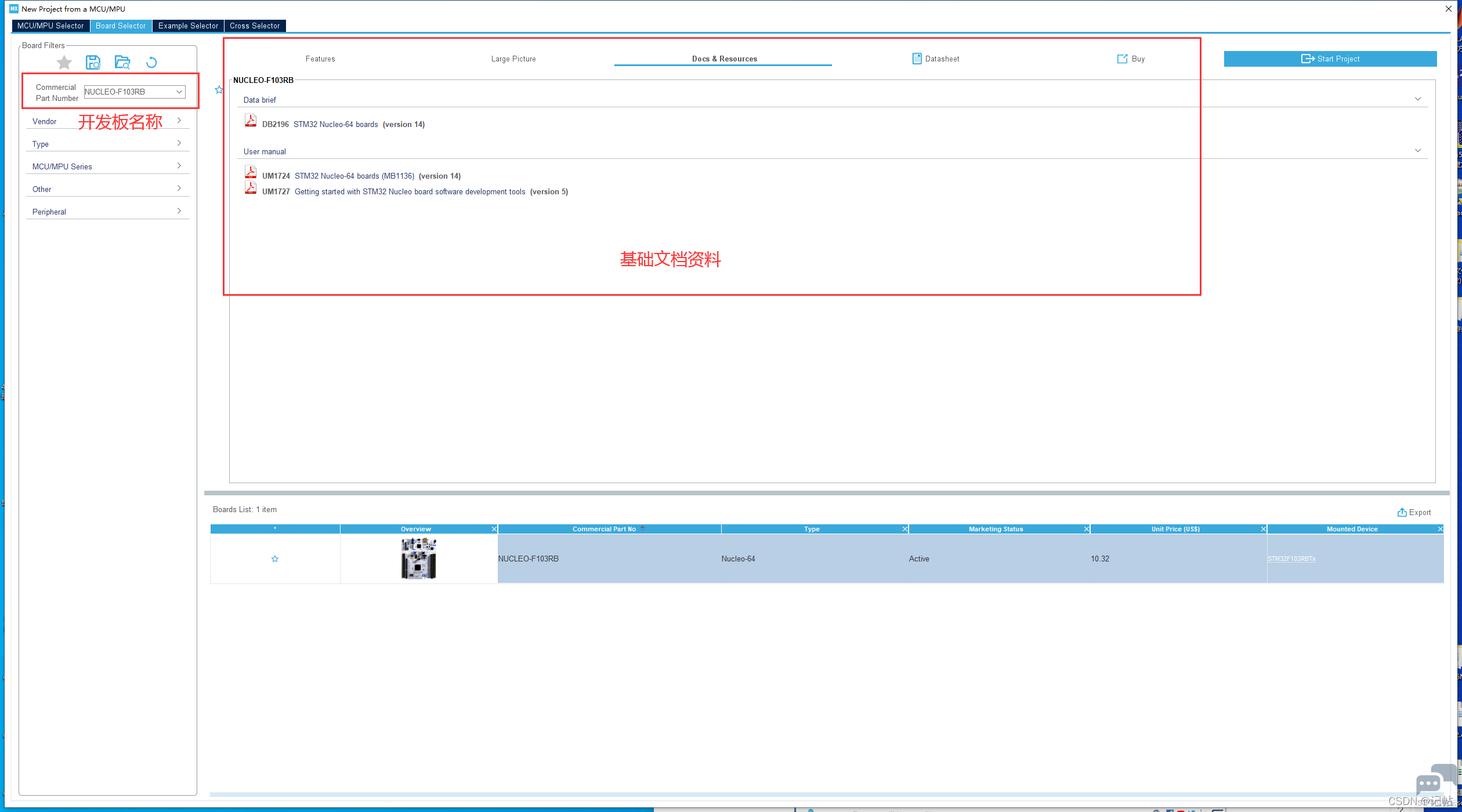

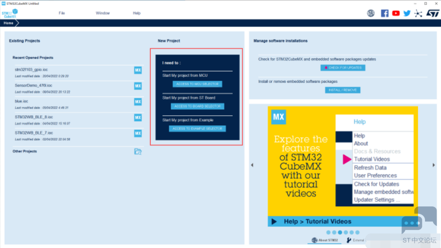

5 ~+ y$ a+ v) s$ S/ ^新建一个工程,这里有3种新建工程方式。
' e3 K* q; _; ~3 v- K● 基于MCU新建工程& V8 I7 H+ c# S* {/ K
● 基于ST模块新建工程: }, D: V5 N$ L0 p* `. J  b
● 基于案例新建工程! q& O. J( ~9 n2 C4 [3 K( c: s, ]) P
9 q$ l/ J( Q* e
NBQ3OIE~V@}AY_WXQ{LUFQG.png " X$ F: W6 d$ ^7 l
6 @& P' H# R# T, d4 Z创建时候,可以查看开发板或者芯片的基础资料。
2 M. D( W( n( a

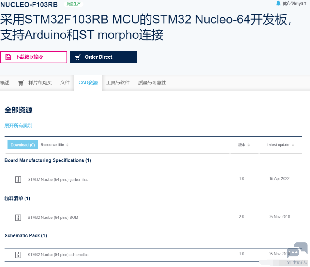

或者查看ST官网,有资料进行下载。
/ B7 c1 d" @$ d" |9 Y1 [: P) u5 p# D' a7 d5 y

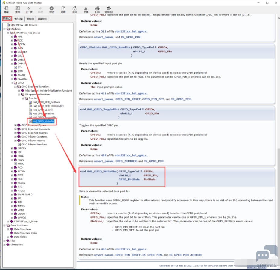

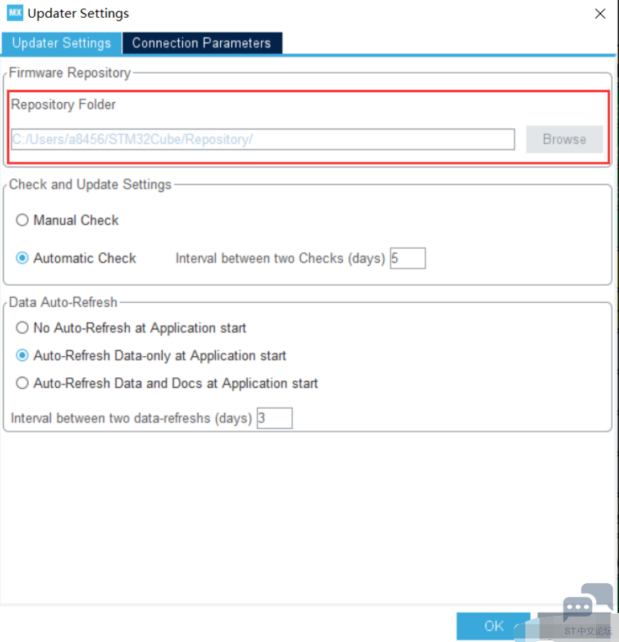

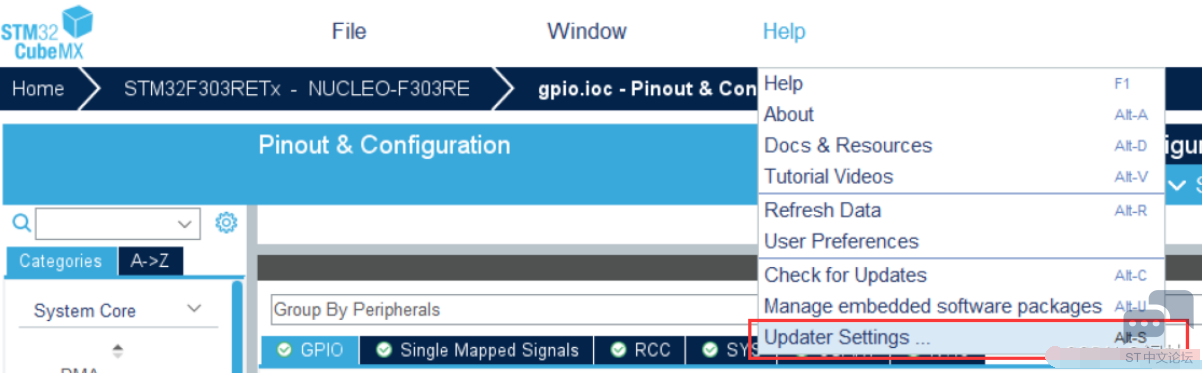

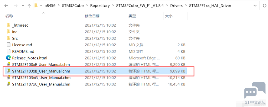

1 m5 q" Z7 g6 x  P- m查看HAL库手册
* k. t/ A% X% Y; Z+ q点击Help->Updater Setting
% B: h+ s! [" O5 d% z
, m7 N! J" {7 @# J+ o9 M- ^2 S N9R05]BV)0IP]4_JCBH_YOJ.png ( k+ H" p6 \6 Z3 ^; L9 q2 g, ^) q; E- f
% v) H1 V% T9 p! g1 d

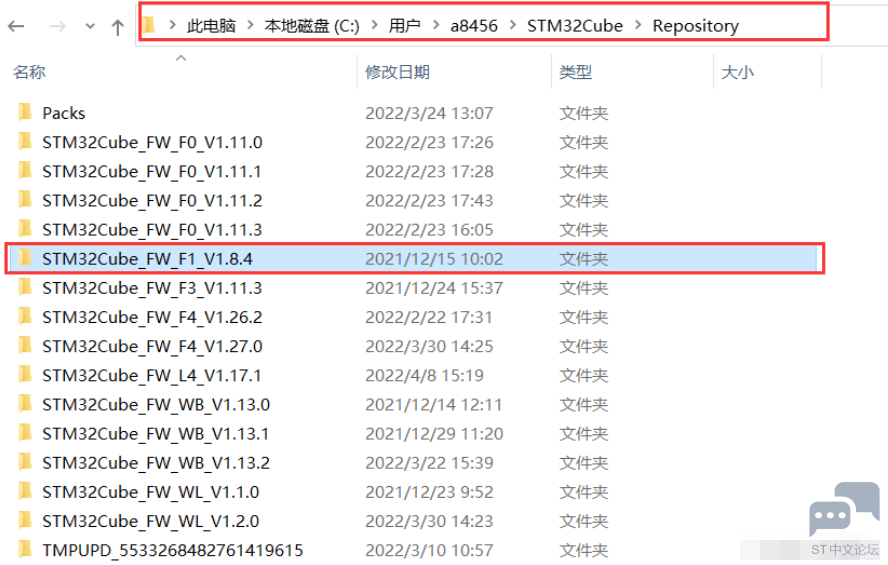

可以查看到目录。$ S+ Y. m# C7 c* a* M4 n  l
1 ~$ @& o& r; }. d9 `* F. X/ [/ T$ Z
2431Q_}LBIMJD)JD)MS~$JI.png 7 Q' i2 @; L, k3 c* W- q# U1 N, V
9 v- s0 h/ }' F0 g. ~6 z# ]( \
在该目录下可以查看到许多不同的包,以STM32F103为例,该说明文档在STM32Cube_FW_F1下。
( q( H8 E9 R) b, }  |3 @# `6 u6 {" l
, j( K; B6 {: x2 h% b1 L( r: a8 c4 O( q' T% T- F
进入Drivers\STM32F1xx_HAL_Driver中,可以查看到芯片对应的HAL库文档。) @- L: T0 x0 J8 r
5 S7 D. T; v2 L- d `VV([MG13V}VF_ERMO5PUAL.png % Y) a- `% V4 c2 L
. q  X8 v' H( f% z; H( e, a以 HAL_GPIO_WritePin函数为例,可以通过目录进行查找。! |( T/ E' h! O4 t9 R& _/ p4 N
+ ~8 |) _; ~' X( m/ `& H) P 5EBC0Q00SG8[75C_MZT0AY8.png : I+ w' d0 H0 w2 o$ |7 `, o
& I. Q9 a* `) Q& P5 n也可以在索引中直接进行搜索。( [& b, D& ]6 L- |

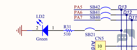

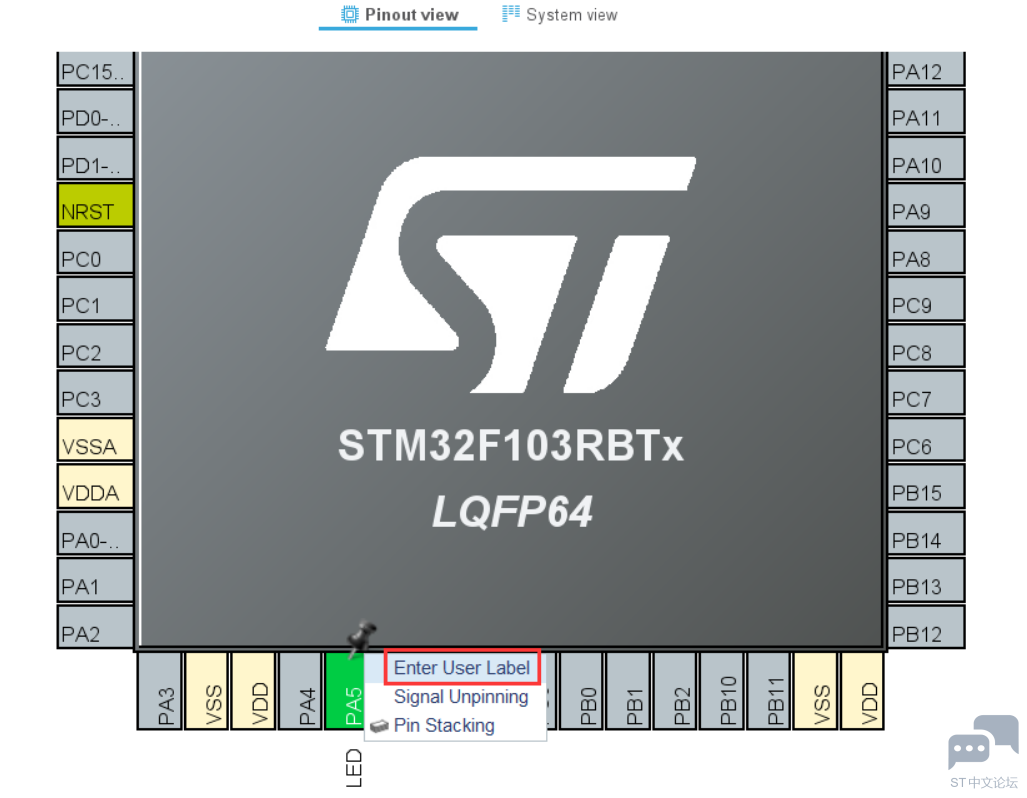

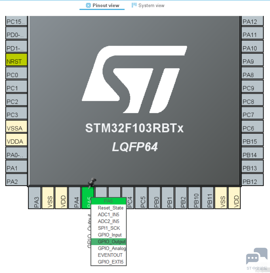

7 {* O5 a; I% B' q$ j5 f查看开发板资料,可以看到LD2的LED由PA5管脚进行控制。, H# d6 ^  K! [! q3 s3 b2 z7 |( i
! Q& O+ l1 i4 x8 U
1 ^$ d# K0 U( ]3 C+ Y; g6 t" D+ ?1 b4 v1 X6 \3 F
配置PA5为输出IO口。
! r" T; W( q0 S) H
; b/ h  V, B" X9 W6 ]- ]9 h; n' C9 s* t! M( l+ \  I2 i6 q( V
也可以定义IO口为自己喜欢的名字。
) I2 r0 h6 \4 B5 U
2 \& K/ q5 P& A H8ZQV5Y[ZQ(8%A}LKDF3_[G.png 3 i8 z# v7 d0 o0 n, _  [

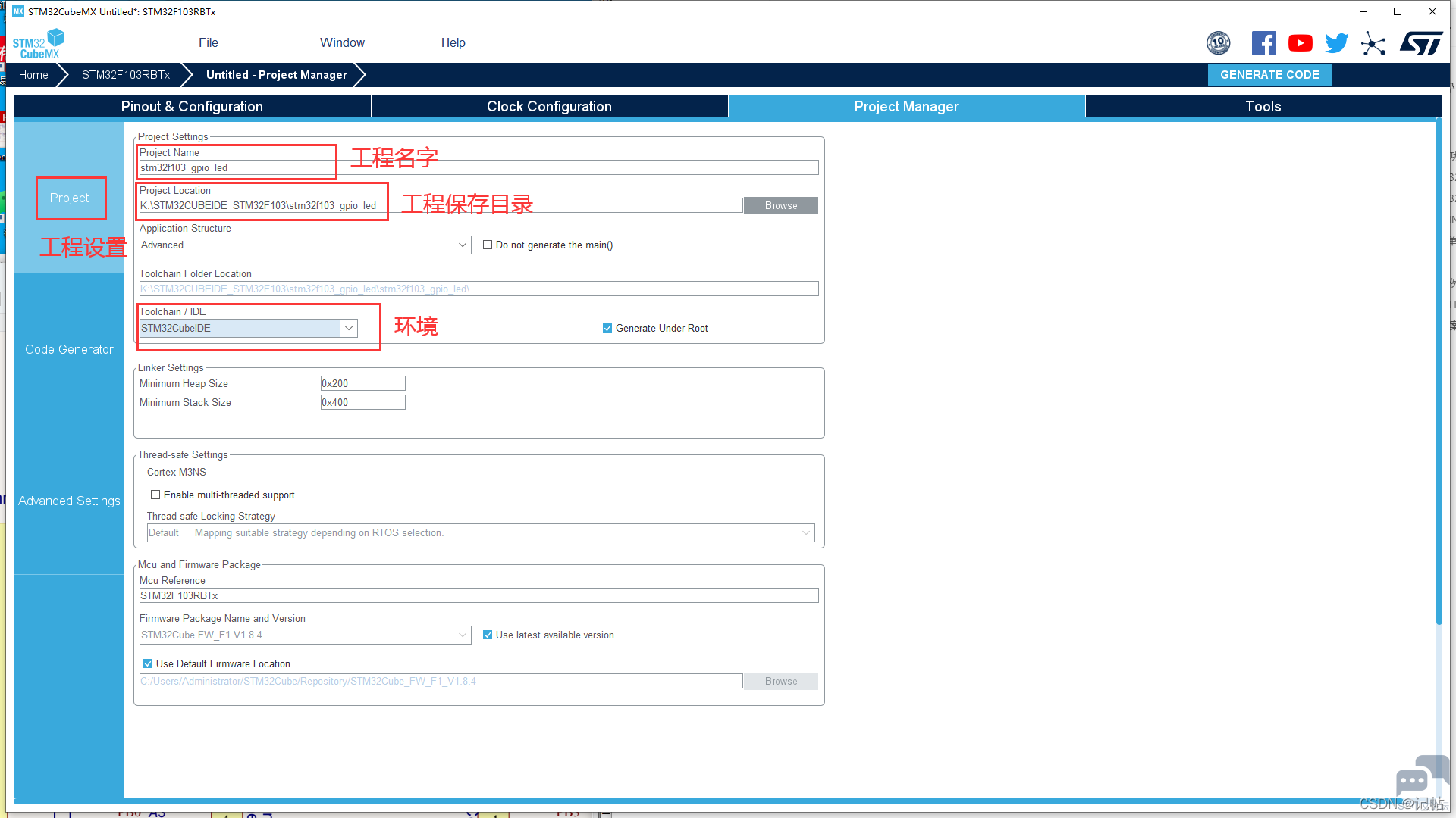

$ T) ?1 S: k, y* R; J工程设置  z0 f' G% m9 ]$ @+ A) D( {/ l7 C* v
配置工程名称和路径。/ c0 F; {5 [0 y* ?$ ?, a
1 C( E% L7 ^& }- Z' v) @

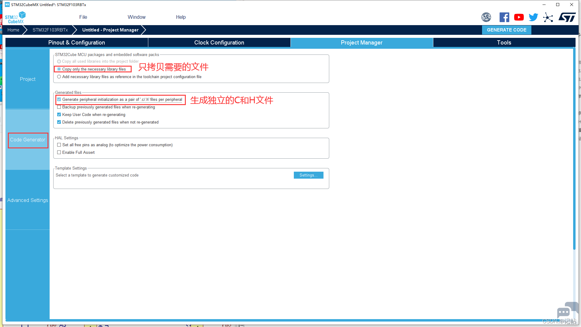

5 E" K2 q& r  s$ z8 E3 e工程文件设置。' I3 ]/ ^: A, s- @5 }9 Y' C
( R, n8 A9 m$ g3 G) T- W' ^! }+ d
6 w: r4 G* O& j$ @2 @( S+ s% p/ O: j6 f$ N, z
配置完毕点击GENERATE CODE。

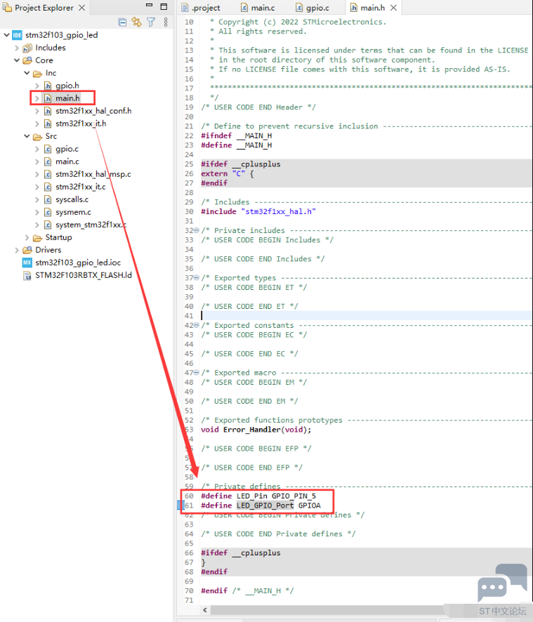

代码
1 M9 q  w0 b2 S" \  B8 w! z0 w& k+ T在inc文件夹中的main.h中,可以看到刚刚的PA5声明已经写入。
: c1 w" N3 ?" S- K9 @* [# F$ R6 C" t' m9 j+ Z( x4 @

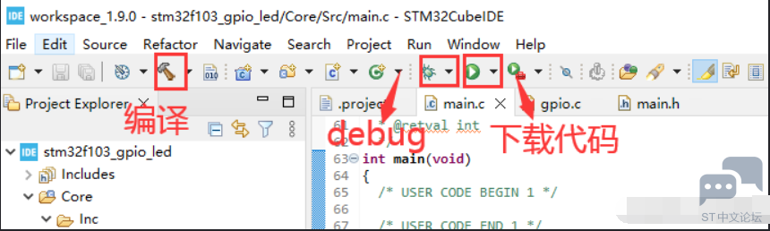

; k; K* @( q3 x/ i' S( K# r主要使用的按键如下,后续会讲解如何编译调试。
7 S# @  `4 e' k' \% t9 h" Q
