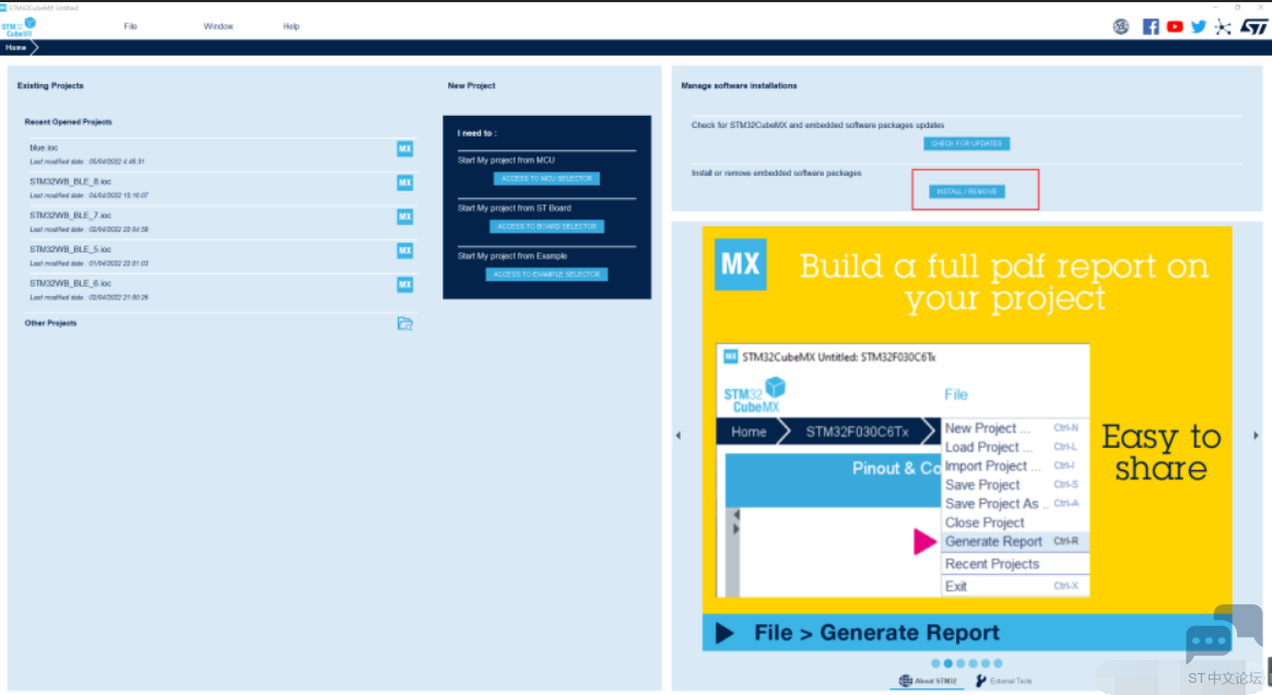

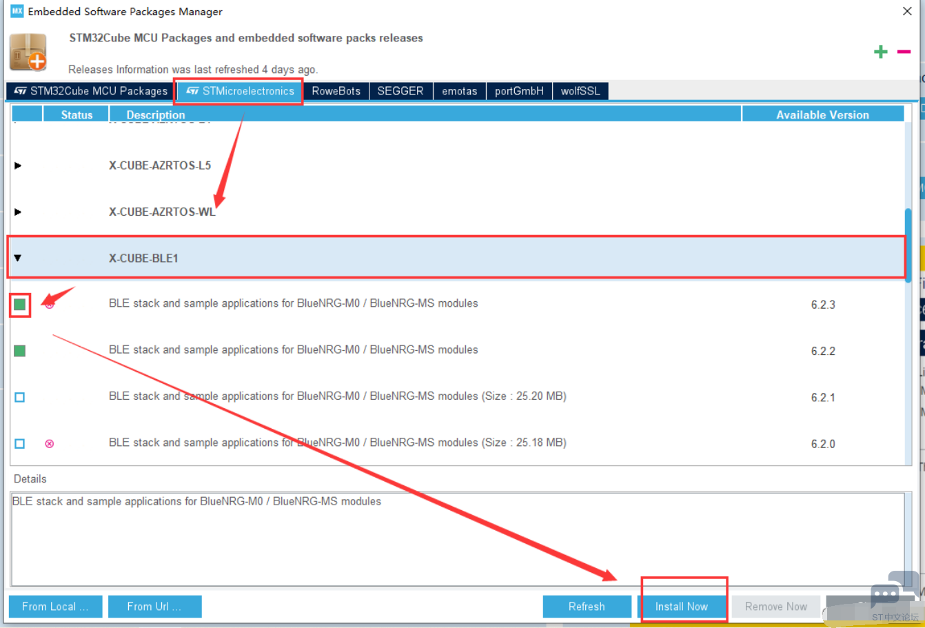

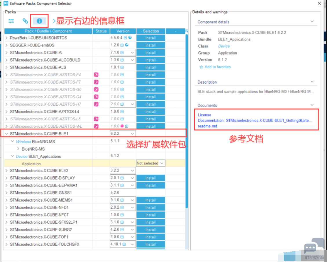

安装软件包
1 t& J( [! d2 E0 h) a, \" z可以选择下图的install进行安装。
# ~# X  `; D3 O- S0 V+ H6 L+ B7 m; \4 e: f3 p, f+ }
4 C9 T2 Q' `) R7 H7 ]% z0 ]3 S
选择需要安装的组件。
# d' I; t" n% {3 v2 R$ d5 }$ R% x9 `) ^4 O/ j6 _' K

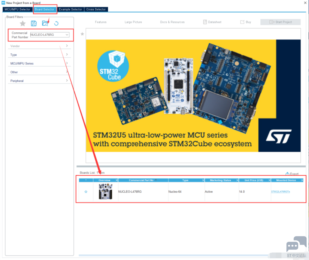

. e0 Q+ \/ d& X3 j9 i选择芯片型号
9 g! f/ X1 L' b. S8 l2 M; B选择NUCLEO-L476RG开发板。# W- ]6 `# G0 m9 m; r2 Y+ l
! y0 }) k- g/ U( c" V+ ?2 l9 v/ j

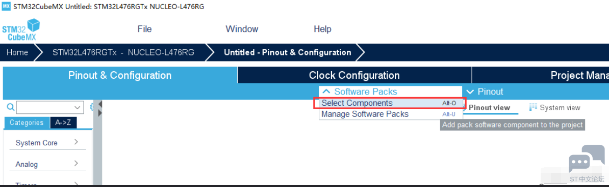

/ r" J! L4 G# T' z4 f选择软件包$ `& n3 f! ?/ o9 r8 Y0 E
在Software Packs->Select Component。

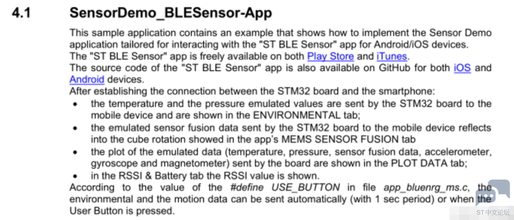

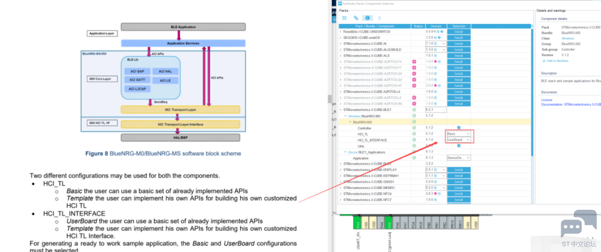

( A5 \9 l8 n; g. V2 Q2 A4 L& f创建SensorDemo_BLESensor-App例程8 y+ F2 C' [- c) t, z: Q
下图是官方所给例程的说明,使用的X-CUBE-BLE1组件。
) H$ h  _# X' f- A: ]0 M& K# g6 z2 Q, Y8 ?* d
/ M  O# v0 B: k0 v4 X+ q7 Y+ V1 q  s* W4 L

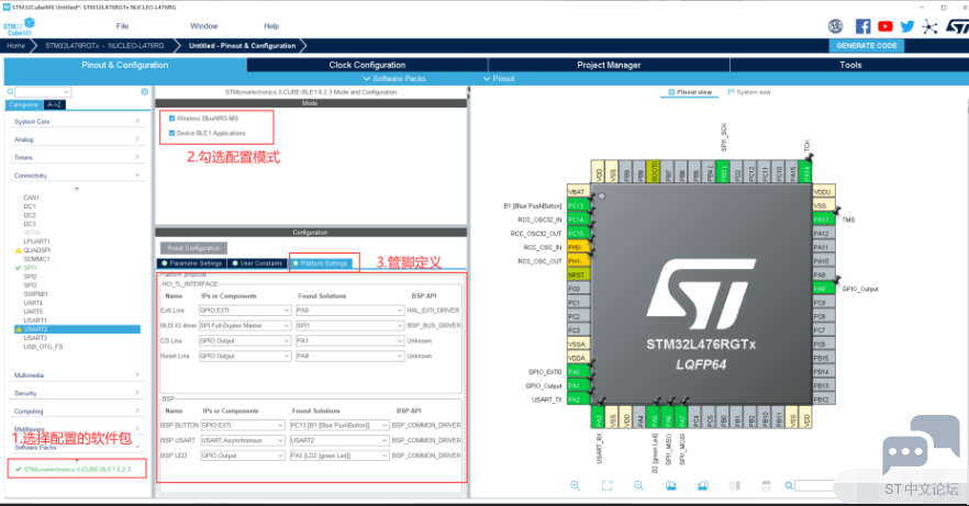

组件配置如下所示。
8 U3 F, _) ?# D2 i9 {1 {, u0 F5 m5 Q7 S8 Q
) Y5 R" S5 n) v4 b8 ]
) o2 G& J  ]' u' ]( U  ?  i+ o

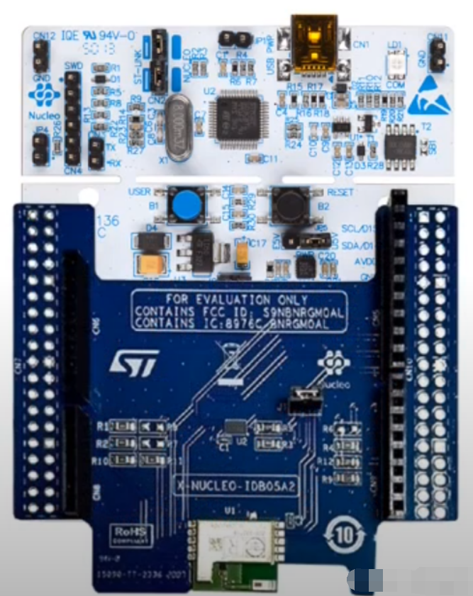

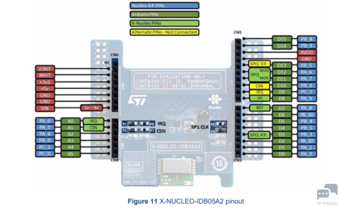

6 O4 m5 G/ Y9 x+ Q; t管脚配置& Z7 S$ o0 D# K3 Z0 j
X-NUCLEO-IDB05A2扩展图。
" E! S( d/ U8 u2 h3 r* }" G, Y; l' d/ C- k
: X) l3 p5 n6 H" q) T3 ^+ Q1 X9 d/ h0 f1 T3 O
OYO1TA{JH%Q{N6}]Z3I[`GY.png " Y' U2 A; r# p

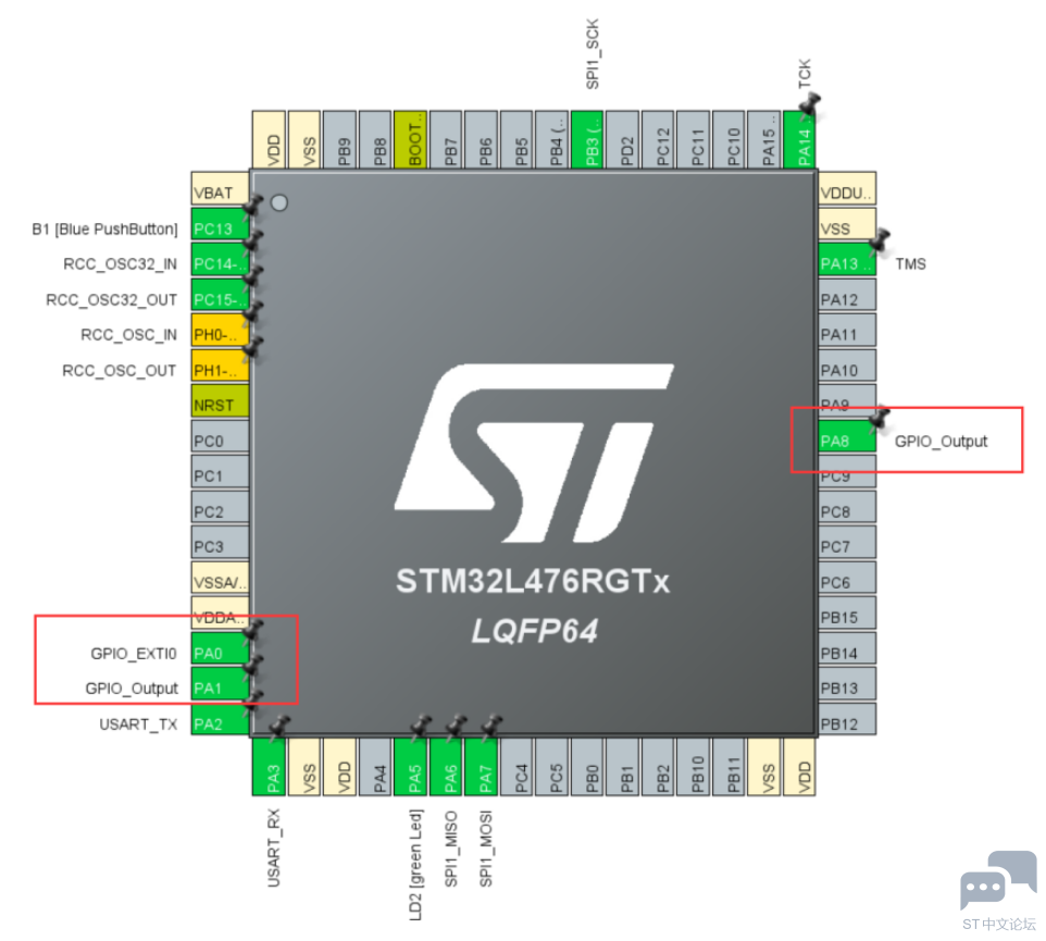

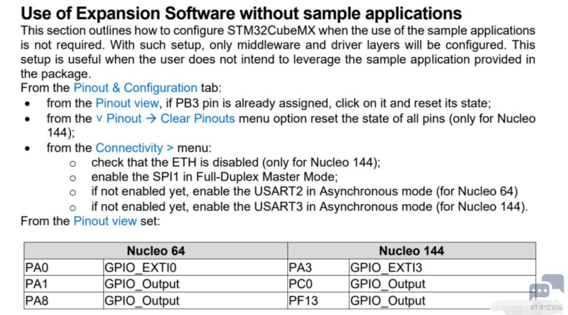

& _/ B  |; k$ Y* g, M5 @& d& K6 }由上可以得知,先需要做如下配置:( w7 r  Q6 C& \3 I7 ^
1.删除PB3的配置

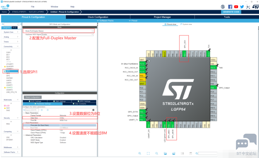

! F4 @& L4 Q7 b7 B/ X' [5 D2.使能SPI1为 Full-Duplex Master Mode, H$ S) K, o. A
3.开启USART2. B$ I& H7 w8 a' T6 l$ y! B8 _
4.配置PA0,PA1,PA8。6 X8 I6 Z7 _+ D0 [1 c  G
首先对普通管脚PA0,PA1,PA8进行配置。7 M$ v5 e4 r; }6 v2 @
+ m, m" F+ |1 u2 j9 u# {; K/ G' I NH140CXKH1T13JHUMTBCCMC.png 9 V2 d- G0 {1 H- i4 `
3 ^" W  Y! R* L配置SPI。. u& ~/ X; J4 C) @
* z# Z& ]% Y1 b& x, i4 t
(K__]H~)Y}87QZB`MER7LE8.png ( B$ B7 ^2 u6 z* B
. H, ]' Q8 j0 X& X配置BLE组件。. X0 M: r' L1 J
# N& L/ d- D; K7 {* f }SJWW_HNF`0${_QR]1Z@DPV.png
: ]5 @  c. `( W6 O: B  g4 _* B3 ?; K" F

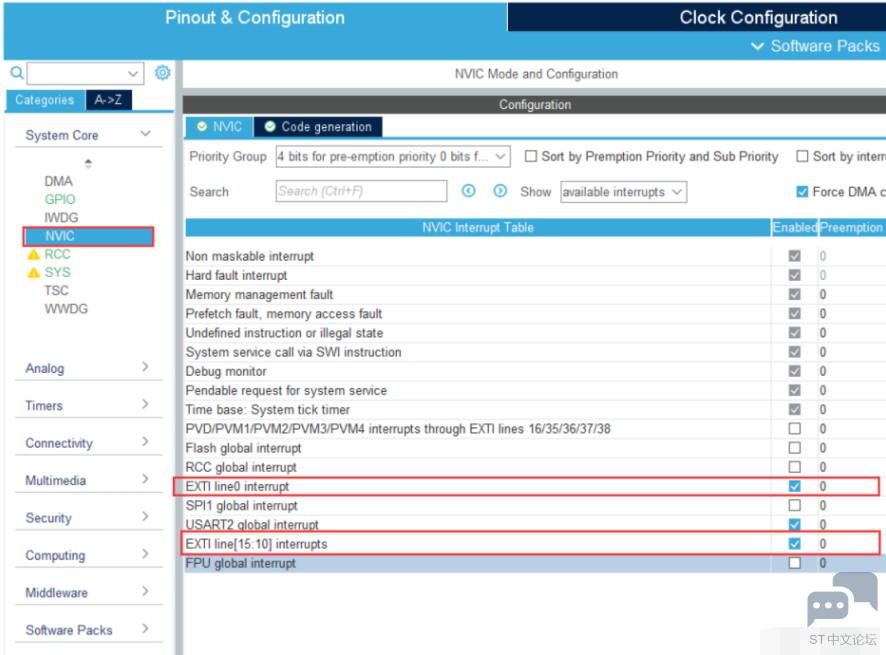

配置中断。
4 O  z, g7 O' D; w' E1 e7 `. f6 t$ Z2 E5 |% q

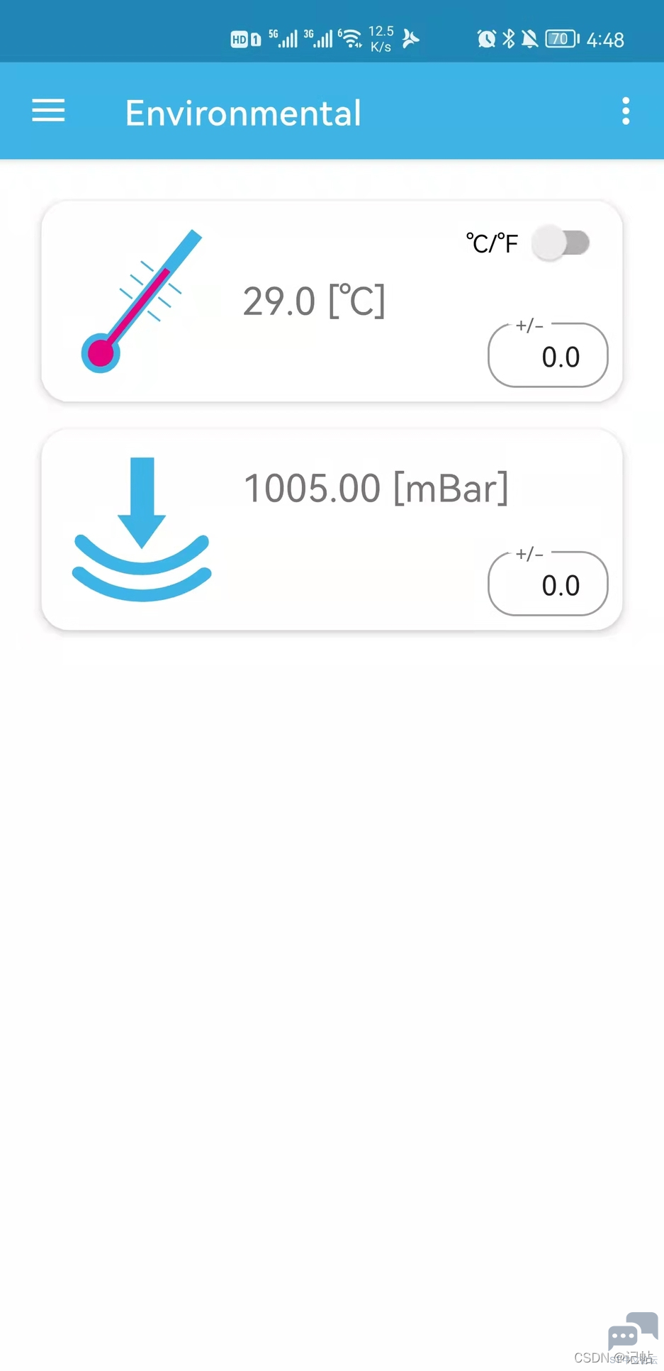

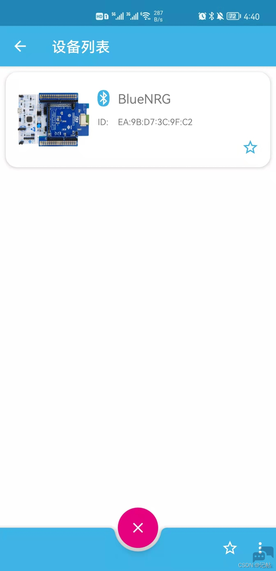

! d% K5 d; j! ~) E. |+ y结果演示
: ], l2 r. y8 c" s# Q& \下载完程序后,开启ST BLE Sensor(APP在群内有615061293),可以看到搜索到的信息。
6 h: t6 B6 }; S8 c2 ~/ V7 @% S. O- q5 f) A- G
35e60c6a33554e5694f1bfc3f2af294d.png , h3 ]$ R+ g* w
! O1 d* s; g+ ~/ Z8 j
可以查看温度等信息。8 I! p3 i8 [2 u& g5 U6 g2 l
, O0 d1 x8 f' S9 @' i
eb3171bca2074ff484314c04106a6683.png ' I4 {0 z$ i* g+ @4 n' H: B3 M
