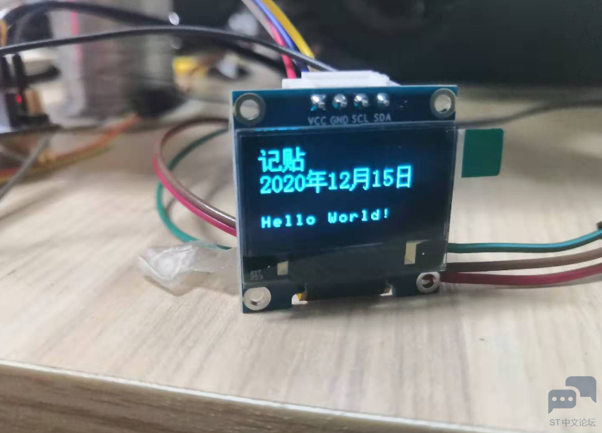

概述
" k( n. w8 k* y. z* g$ a" L  {1 qI2C总线硬件简单,资源消耗少,只有时钟和数据线。本例程主要讲解如何点亮0.96寸的OLED屏幕,本例程采用的是STM32F030R8T6,64K大小的Flash。
9 R7 e. b" I) o7 b/ V4 H: l( O* g7 |; t7 Y

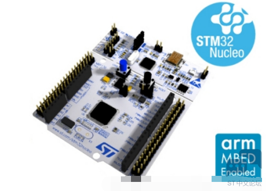

硬件准备5 i: E# p: J, o' z3 D& q5 Z. M
首先需要准备一个开发板,这里我准备的是NUCLEO-F030R8的开发板:
4 I0 B2 [  \% T% l; Y' [* s- C5 q3 R  D- o- I

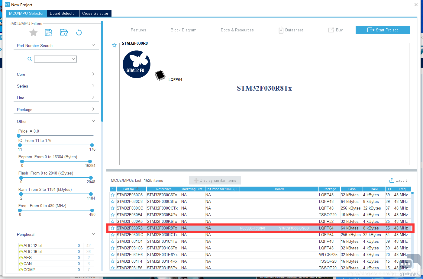

. |, a: Y( K: o2 j: G0 i7 j; `) {0 x选择芯片型号
5 q" g% z9 `( X1 a( g使用STM32CUBEMX选择芯片stm32f030r8,如下所示:
' W6 L* q5 r& t0 C
0 a6 F/ j9 \: K! c$ p: f 20200604204408810.png 8 \. ~# Z, c3 _3 q$ u( l/ G( T! B

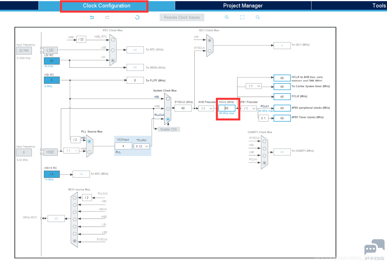

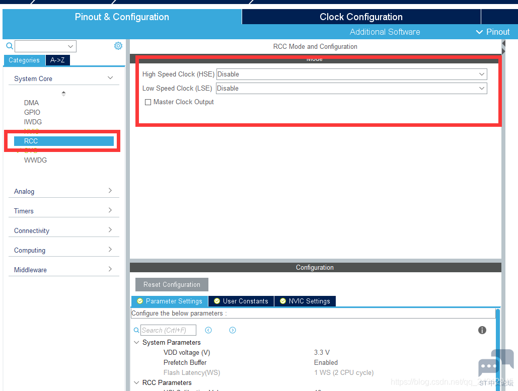

) u; I7 P: d' f8 ]6 t' {& v配置时钟源
6 f% h4 Z' N0 b0 aHSE与LSE分别为外部高速时钟和低速时钟,在本文中使用内置的时钟源,故都选择Disable选项,如下所示:
' A- t  X$ W0 b* Q5 q6 X6 H
/ q( p1 y" E% c
: U4 l# a; h" V配置时钟树
9 F! i2 u+ G( v& L" [% q  y
STM32F0的最高主频到48M,所以配置48即可:
, e# A; {) [  A  Y; F" t: |0 a* C6 u! M8 v9 \1 o1 Z3 t# ~/ [  n
' F4 d% Q6 Q: ~' s) I9 C

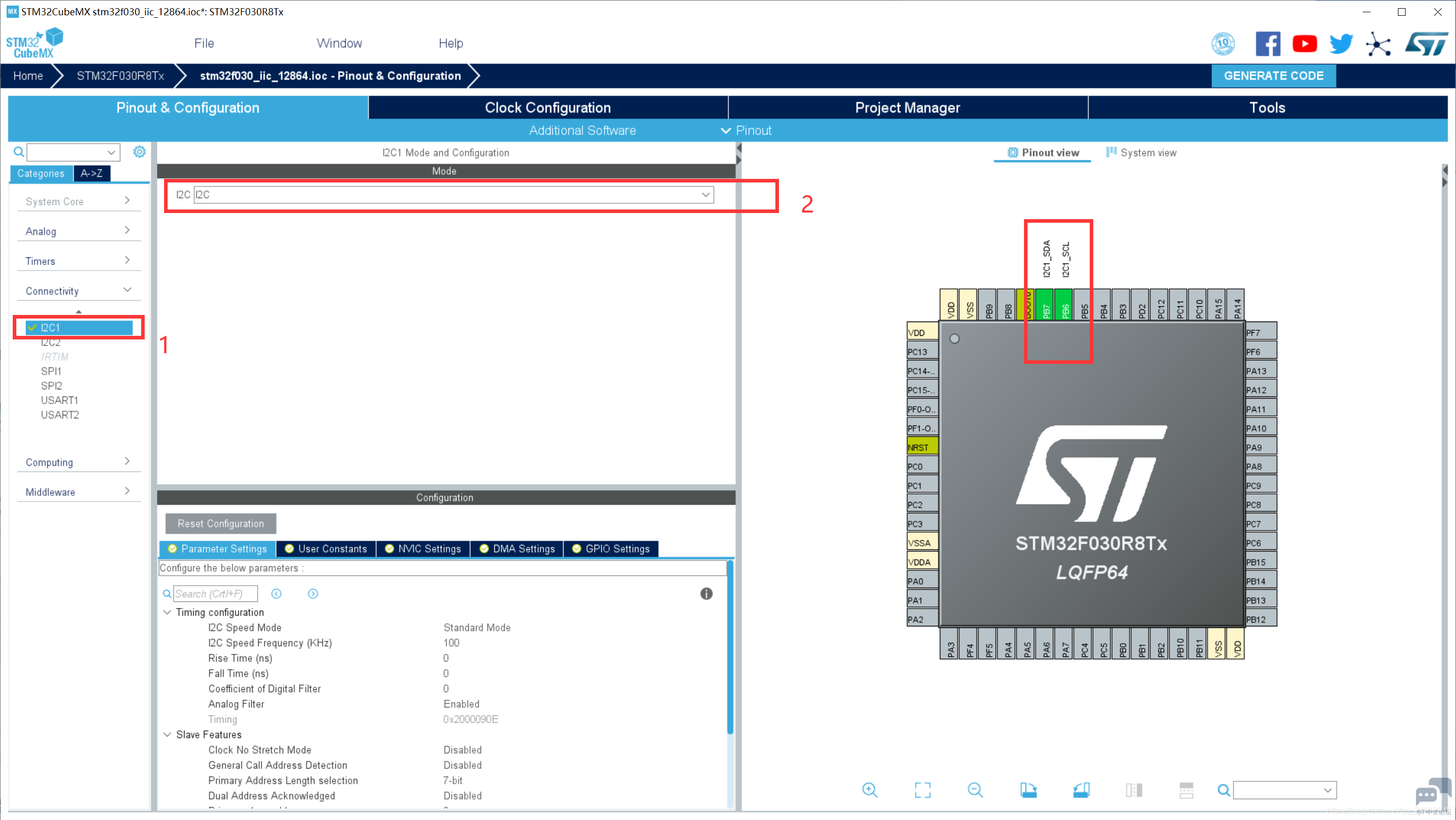

# U3 k3 M) |+ S0 R$ _IIC配置
: o& B+ _; V3 C本次实验使用的IIC与显示屏通信,配置如下。4 a4 b1 _8 ?; K. }1 V
, _" R6 r) Q! D' l( ~ 20201214174722949.png ; V1 [* J+ h9 l! @, N% ^

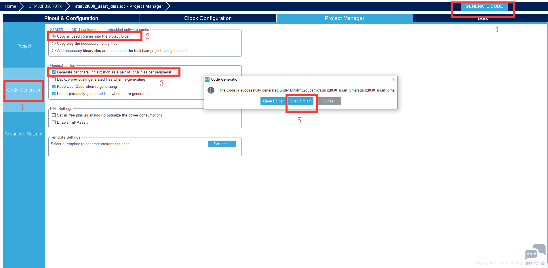

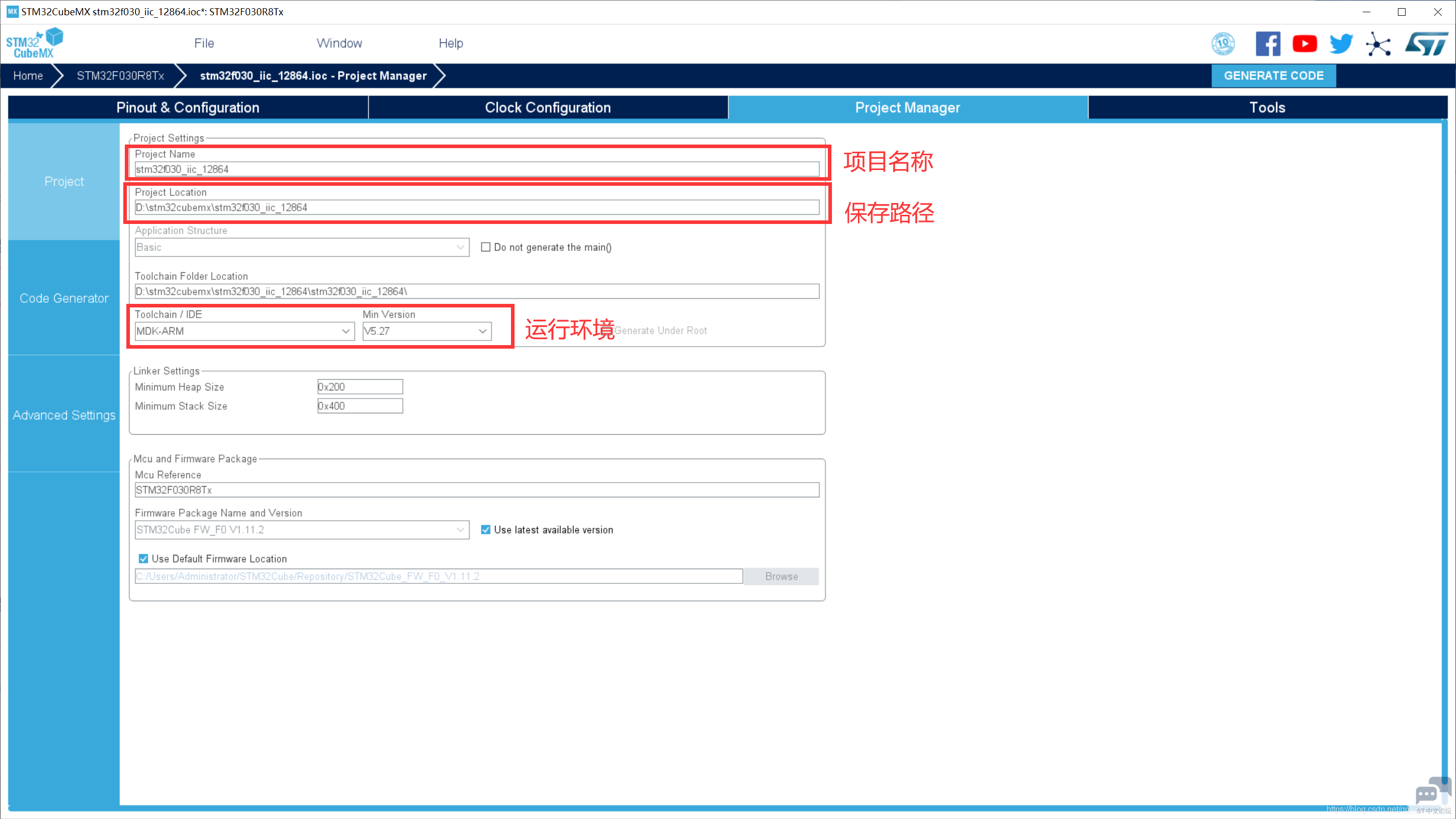

' s  }3 z- Z  \( J1 K( Y生成工程设置
1 B9 E) c/ m2 C0 s注意在生产工程设置中不能出现中文,不然会报错。( l' t! N7 u# I6 h1 i$ t
9 ^9 N3 X! ~$ v2 R. j7 D 20201214175352678.png 1 E% b/ x1 h' B" V
/ w! X1 P0 S" A% }2 Z
生成代码
; F7 y, u$ G4 P; l' u% P7 F1 N: E
20200604205807980.png " |9 u( J* z7 s! @" o4 {6 d

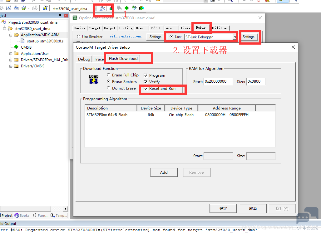

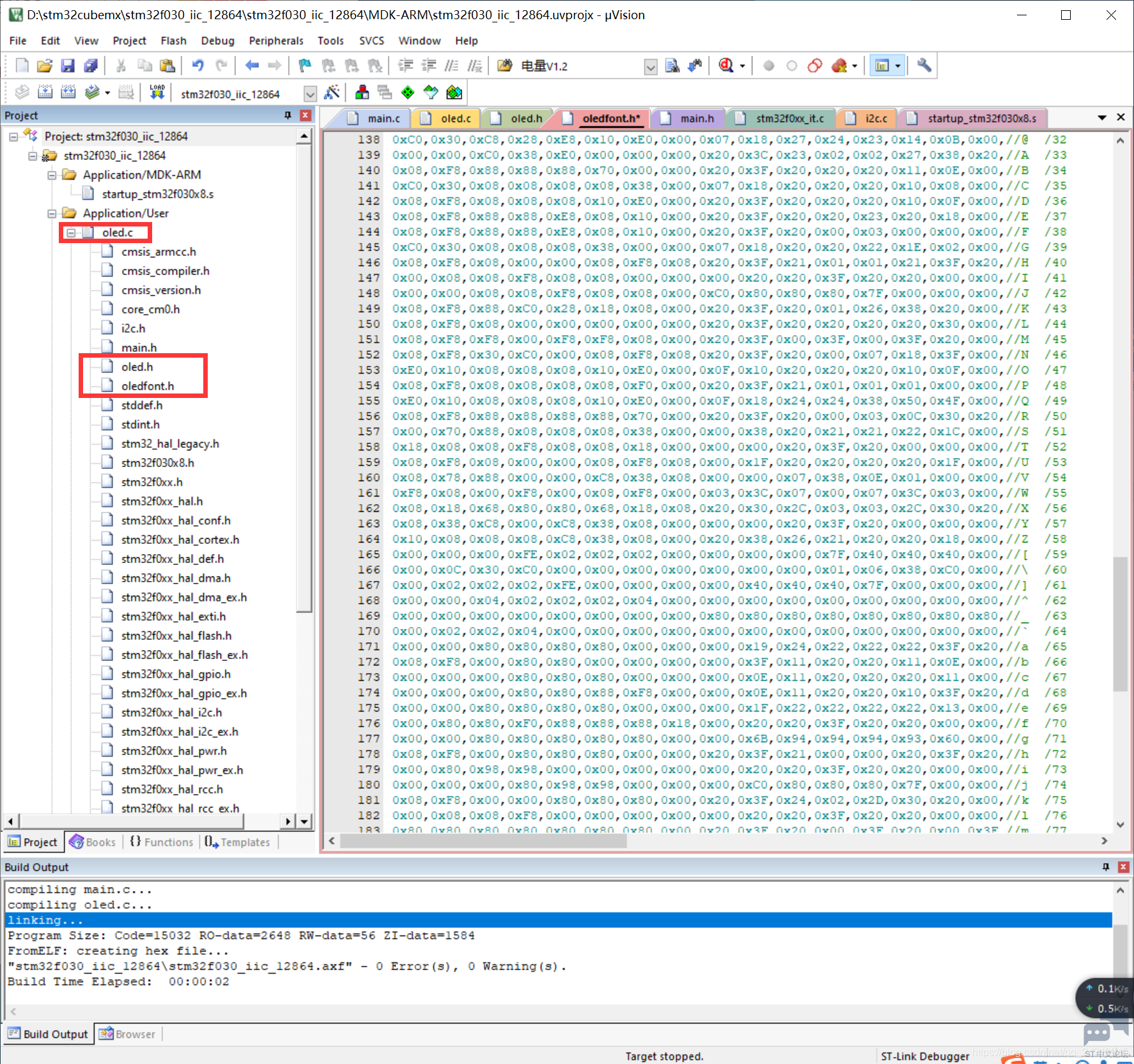

配置keil2 L0 w1 D4 y# w. C3 E& v
3 V3 D* ^) c7 _ 20200604210002645.png 7 A, Z1 S; f( J7 H  u
% ^& P% `  z1 R# O% `
驱动代码
. ^- B3 Y, H: q4 ~8 Y; A: O4 p3 foled.c
( b+ I9 ]+ L! `7 T  F% F! K

& M* {  a+ ~2 n; w: v/ s* Xoled.h4 a  l3 P3 T; \
  1. #ifndef __OLED_H__
    2 \1 S, H( S+ x0 n
  2. #define __OLED_H__9 B% E3 {0 u5 ]) b8 T* ^: `
  3. 4 R0 L1 V6 @3 z0 l0 P
  4. #include "stm32f0xx_hal.h"
    ; ^; y) g& h& g$ u2 m3 U+ k
  5. / t5 v/ J3 |2 Z6 T$ b6 X$ m( {
  6. ///4 U0 q0 A& K6 \9 u2 ?
  7. #define   OLED_GPIO_CLK_ENABLE()         __HAL_RCC_GPIOA_CLK_ENABLE()
    ) n9 s4 I& _( j. A+ c1 i
  8. ; U' X3 S: B  N9 R( g; X5 f" z' u" R
  9. #define   GPIOx_OLED_PORT               GPIOB
    9 X/ \6 `, v" \  S8 r
  10. #define   OLED_SCK_PIN                  GPIO_PIN_6
      s" M: M  o' {/ D1 q
  11. #define   OLED_SCK_ON()                 HAL_GPIO_WritePin(GPIOx_OLED_PORT, OLED_SCK_PIN, GPIO_PIN_SET); G$ y$ _4 D# T) R' C; R+ |
  12. #define   OLED_SCK_OFF()                HAL_GPIO_WritePin(GPIOx_OLED_PORT, OLED_SCK_PIN, GPIO_PIN_RESET)
    3 l$ N% a! n, G2 |/ |1 G1 s& z4 R
  13. #define   OLED_SCK_TOGGLE()             HAL_GPIO_TogglePin(GPIOx_OLED_PORT, OLED_SCK_PIN), n$ F6 }( s1 `1 Z
  14. #define   OLED_SDA_PIN                  GPIO_PIN_7+ I3 m4 a; v& k0 r
  15. #define   OLED_SDA_ON()                 HAL_GPIO_WritePin(GPIOx_OLED_PORT, OLED_SDA_PIN, GPIO_PIN_SET)4 |8 m- B3 b+ W0 }
  16. #define   OLED_SDA_OFF()                HAL_GPIO_WritePin(GPIOx_OLED_PORT, OLED_SDA_PIN, GPIO_PIN_RESET)4 s, B% x% i7 Q6 h/ ~0 i) B
  17. #define   OLED_SDA_TOGGLE()             HAL_GPIO_TogglePin(GPIOx_OLED_PORT, OLED_SDA_PIN)1 j& \+ y: M5 ?. ]8 j2 F8 ~
  18. ///1 j' i5 c, I) X2 D
  19. $ e/ O, Q7 d$ x3 l1 j5 w
  20. void WriteCmd(void);
    6 v2 `* r  Q  h7 O0 X
  21. void OLED_WR_CMD(uint8_t cmd);! q8 \9 Y9 ^# b, q5 f" x& O5 z$ K) _
  22. void OLED_WR_DATA(uint8_t data);) L9 u4 y, v, v( w  a
  23. void OLED_Init(void);
    ) D# H( D9 A$ v/ t
  24. void OLED_Clear(void);1 x- p( D+ m2 K) [& V* u
  25. void OLED_Display_On(void);8 S" ?4 E. C! P+ E. K7 ], L7 H
  26. void OLED_Display_Off(void);
    + s. \; j1 u( k$ x$ \( J. [% y
  27. void OLED_Set_Pos(uint8_t x, uint8_t y);
    3 G8 i4 l1 i9 Y+ ]  _6 p
  28. void OLED_On(void);
    ) L2 z6 M$ o" n% r  M
  29. void OLED_ShowNum(uint8_t x,uint8_t y,unsigned int num,uint8_t len,uint8_t size2);' ^  N1 w  [2 N( v. V/ }& K5 \
  30. void OLED_ShowChar(uint8_t x,uint8_t y,uint8_t chr,uint8_t Char_Size);& R- i% N* J' D, j
  31. void OLED_ShowString(uint8_t x,uint8_t y,uint8_t *chr,uint8_t Char_Size);' N; f5 i- b, z( A
  32. void OLED_ShowCHinese(uint8_t x,uint8_t y,uint8_t no);$ e  V+ @3 R0 E, ?) k
  33. . U" S5 s# U* M( X7 \. X( W
  34. #endif
    . N8 S$ F5 S, `4 a& ~$ o
8 ?8 N  [: d( }* D" R- B( holedfont.h% G8 G3 \3 ?. S' J' O  D
  1. #ifndef __OLEDFONT_H__7 O$ h, M2 t1 n# t* L
  2. #define __OLEDFONT_H__
    % ]+ R9 X6 y8 p$ {4 Y. J) c4 v+ x+ ~
  3. 3 Y, B! ~" d- L
  4. #include "stm32f0xx_hal.h"7 ~4 w( I* t% `: Y" C, X
  5.   W% ~+ n) `. `5 x- I7 g: _1 e
  6. //8*6 ASCII字符集点阵
    ) `; K% Z, O. J, E% b
  7. const unsigned char F6x8[][6] =                $ y7 C& e- f0 n- `
  8. {
    - w5 @; [( ^! k4 t
  9.         0x00, 0x00, 0x00, 0x00, 0x00, 0x00,// sp
    $ z$ d, r5 ^' |4 r* Q
  10.         0x00, 0x00, 0x00, 0x2f, 0x00, 0x00,// !: v# H, R! s2 l
  11.         0x00, 0x00, 0x07, 0x00, 0x07, 0x00,// "% t4 t  p2 q& O
  12.         0x00, 0x14, 0x7f, 0x14, 0x7f, 0x14,// #) e" r% Z$ _# Z, U  g. h" P, Z) I
  13.         0x00, 0x24, 0x2a, 0x7f, 0x2a, 0x12,// $
    & Z; y  r/ C; g
  14.         0x00, 0x62, 0x64, 0x08, 0x13, 0x23,// %
    0 n) F2 R" {; ~
  15.         0x00, 0x36, 0x49, 0x55, 0x22, 0x50,// &
    3 I. m. ^  h1 w9 v
  16.         0x00, 0x00, 0x05, 0x03, 0x00, 0x00,// '9 |; D5 U+ l9 p4 l8 \3 n2 i3 N
  17.         0x00, 0x00, 0x1c, 0x22, 0x41, 0x00,// (
    # N5 w4 @( J; O; s  I3 |
  18.         0x00, 0x00, 0x41, 0x22, 0x1c, 0x00,// )8 g- Y. }/ C+ U
  19.         0x00, 0x14, 0x08, 0x3E, 0x08, 0x14,// *0 N3 m% X4 w! v8 i- x  c4 L/ c  R1 C) m
  20.         0x00, 0x08, 0x08, 0x3E, 0x08, 0x08,// +
    , o. ?+ a4 p3 o8 ^
  21.         0x00, 0x00, 0x00, 0xA0, 0x60, 0x00,// ,
    9 ?' f- W& X# Z$ [5 T5 k
  22.         0x00, 0x08, 0x08, 0x08, 0x08, 0x08,// -
    ' r% A0 v% n& l/ \
  23.         0x00, 0x00, 0x60, 0x60, 0x00, 0x00,// .3 h5 I/ l/ F: W) V+ Z3 @
  24.         0x00, 0x20, 0x10, 0x08, 0x04, 0x02,// /
    0 Q0 V: E: x* F6 X9 Y7 i
  25.         0x00, 0x3E, 0x51, 0x49, 0x45, 0x3E,// 0+ n2 p, ~0 ?9 v
  26.         0x00, 0x00, 0x42, 0x7F, 0x40, 0x00,// 17 v% T6 k- I& b+ p6 O* E
  27.         0x00, 0x42, 0x61, 0x51, 0x49, 0x46,// 2; O6 z( W* M  F6 D0 i$ p8 I! n& t2 ?
  28.         0x00, 0x21, 0x41, 0x45, 0x4B, 0x31,// 3& S; T7 d+ P+ s8 f$ t
  29.         0x00, 0x18, 0x14, 0x12, 0x7F, 0x10,// 48 c- {5 v# f% |6 E
  30.         0x00, 0x27, 0x45, 0x45, 0x45, 0x39,// 5/ e5 b7 |2 p& \
  31.         0x00, 0x3C, 0x4A, 0x49, 0x49, 0x30,// 6
    , i. N8 [, L6 q; ^/ S
  32.         0x00, 0x01, 0x71, 0x09, 0x05, 0x03,// 7! |' _2 R# H4 Y; C8 p
  33.         0x00, 0x36, 0x49, 0x49, 0x49, 0x36,// 88 Y5 k- v6 w* l: r8 t
  34.         0x00, 0x06, 0x49, 0x49, 0x29, 0x1E,// 9
    : O; e/ G2 T9 b4 S
  35.         0x00, 0x00, 0x36, 0x36, 0x00, 0x00,// :5 _' S# O( l: ^3 A+ L
  36.         0x00, 0x00, 0x56, 0x36, 0x00, 0x00,// ;
    ' K0 C$ P, [6 s2 A: d' ]# o2 M, x
  37.         0x00, 0x08, 0x14, 0x22, 0x41, 0x00,// <# \+ _" _2 c$ f  _" e* r; w, _5 x
  38.         0x00, 0x14, 0x14, 0x14, 0x14, 0x14,// =8 j6 G- {( h2 \5 ?4 \! K; r  T
  39.         0x00, 0x00, 0x41, 0x22, 0x14, 0x08,// >  m) `! a$ G. N8 D( j/ l! ^% f
  40.         0x00, 0x02, 0x01, 0x51, 0x09, 0x06,// ?
    ! x+ `3 Z: M; B( B( N
  41.         0x00, 0x32, 0x49, 0x59, 0x51, 0x3E,// @' `8 R/ O6 P3 E
  42.         0x00, 0x7C, 0x12, 0x11, 0x12, 0x7C,// A0 D( g  |6 U* Q: G/ x5 s
  43.         0x00, 0x7F, 0x49, 0x49, 0x49, 0x36,// B
    % n# Y) c3 j: F& a7 H$ z% V+ e
  44.         0x00, 0x3E, 0x41, 0x41, 0x41, 0x22,// C
    " B5 \: D/ V( {. l+ l9 t" \
  45.         0x00, 0x7F, 0x41, 0x41, 0x22, 0x1C,// D& o; [0 E7 f2 m3 o
  46.         0x00, 0x7F, 0x49, 0x49, 0x49, 0x41,// E
    % Q) n. t3 c0 n0 d
  47.         0x00, 0x7F, 0x09, 0x09, 0x09, 0x01,// F8 G/ j$ F2 K6 V3 B. c( A
  48.         0x00, 0x3E, 0x41, 0x49, 0x49, 0x7A,// G
    ! f; h7 G8 Y: |
  49.         0x00, 0x7F, 0x08, 0x08, 0x08, 0x7F,// H
    6 @9 ^% b# r0 Y" X2 \8 x
  50.         0x00, 0x00, 0x41, 0x7F, 0x41, 0x00,// I7 [" [! q' T. j5 S! h4 X/ C' x' n
  51.         0x00, 0x20, 0x40, 0x41, 0x3F, 0x01,// J6 Y; `& P" W3 V  h$ D6 h
  52.         0x00, 0x7F, 0x08, 0x14, 0x22, 0x41,// K7 {& b$ \0 P8 d3 G
  53.         0x00, 0x7F, 0x40, 0x40, 0x40, 0x40,// L
    + i3 s! \( I1 Z- q6 t
  54.         0x00, 0x7F, 0x02, 0x0C, 0x02, 0x7F,// M
    . Z3 u8 k( a% a" C8 X- r5 f
  55.         0x00, 0x7F, 0x04, 0x08, 0x10, 0x7F,// N* V2 m8 T- }" H+ ^
  56.         0x00, 0x3E, 0x41, 0x41, 0x41, 0x3E,// O- z: b, ?6 E2 T* c& Y: N
  57.         0x00, 0x7F, 0x09, 0x09, 0x09, 0x06,// P" ]- K3 }" }5 l: ?% b
  58.         0x00, 0x3E, 0x41, 0x51, 0x21, 0x5E,// Q
    ! P5 f* ^+ x7 E6 S( U# \
  59.         0x00, 0x7F, 0x09, 0x19, 0x29, 0x46,// R
    + M! A  b: Q* T5 }. b0 r0 @* i- M
  60.         0x00, 0x46, 0x49, 0x49, 0x49, 0x31,// S
    ! T; |0 n1 L8 D4 C: I
  61.         0x00, 0x01, 0x01, 0x7F, 0x01, 0x01,// T3 v! n2 e, U) a  u+ T2 v
  62.         0x00, 0x3F, 0x40, 0x40, 0x40, 0x3F,// U
    + M4 b- C! E: }
  63.         0x00, 0x1F, 0x20, 0x40, 0x20, 0x1F,// V
    ' [" j5 D. \/ R) o) i9 |, m6 \
  64.         0x00, 0x3F, 0x40, 0x38, 0x40, 0x3F,// W" u% \# s) J( k0 k2 G5 {) H
  65.         0x00, 0x63, 0x14, 0x08, 0x14, 0x63,// X
    ! A- n3 I' @2 S9 J
  66.         0x00, 0x07, 0x08, 0x70, 0x08, 0x07,// Y# C0 n4 y; L3 O  N3 O
  67.         0x00, 0x61, 0x51, 0x49, 0x45, 0x43,// Z
    / E' P$ e% W$ l: x0 B$ d
  68.         0x00, 0x00, 0x7F, 0x41, 0x41, 0x00,// [
    6 x2 H( r: N6 z0 p+ z% m; A
  69.         0x00, 0x55, 0x2A, 0x55, 0x2A, 0x55,// 55
    * I4 w9 H# \* J: O! q
  70.         0x00, 0x00, 0x41, 0x41, 0x7F, 0x00,// ]
    - O+ m. z9 |4 C4 b# \# m6 @
  71.         0x00, 0x04, 0x02, 0x01, 0x02, 0x04,// ^
    1 c4 n5 w  l4 K3 f
  72.         0x00, 0x40, 0x40, 0x40, 0x40, 0x40,// _
    / B2 p' H) G# W8 X" T+ {. r$ b  t
  73.         0x00, 0x00, 0x01, 0x02, 0x04, 0x00,// '9 I/ Q  R* c0 b( Z
  74.         0x00, 0x20, 0x54, 0x54, 0x54, 0x78,// a$ R! `5 N0 i. W+ o
  75.         0x00, 0x7F, 0x48, 0x44, 0x44, 0x38,// b7 H" Y7 k9 w4 A+ ^7 H3 l/ `8 `
  76.         0x00, 0x38, 0x44, 0x44, 0x44, 0x20,// c
    " N" a1 U& l1 k( j
  77.         0x00, 0x38, 0x44, 0x44, 0x48, 0x7F,// d/ Q1 ^3 I+ ^. ^6 n) T
  78.         0x00, 0x38, 0x54, 0x54, 0x54, 0x18,// e# f3 O) p8 P2 B- T
  79.         0x00, 0x08, 0x7E, 0x09, 0x01, 0x02,// f
    , |( {! D+ [! p# \6 I1 u& o' b( ~
  80.         0x00, 0x18, 0xA4, 0xA4, 0xA4, 0x7C,// g
    4 j- f8 t; i, N$ k6 G
  81.         0x00, 0x7F, 0x08, 0x04, 0x04, 0x78,// h
    7 S, o' k$ K4 A: o/ Y3 _
  82.         0x00, 0x00, 0x44, 0x7D, 0x40, 0x00,// i: n7 k! [4 v" J. Y  J* K
  83.         0x00, 0x40, 0x80, 0x84, 0x7D, 0x00,// j
    " X4 s$ Y9 D# n. G) G) Q/ k
  84.         0x00, 0x7F, 0x10, 0x28, 0x44, 0x00,// k
    ) j: r  e+ H/ P; V2 K. a) `
  85.         0x00, 0x00, 0x41, 0x7F, 0x40, 0x00,// l8 p: U& v9 W+ r1 Z" ^
  86.         0x00, 0x7C, 0x04, 0x18, 0x04, 0x78,// m
    5 X' y$ s2 b& e2 X
  87.         0x00, 0x7C, 0x08, 0x04, 0x04, 0x78,// n8 l: N9 Y2 B8 b9 p9 u1 A: b& z
  88.         0x00, 0x38, 0x44, 0x44, 0x44, 0x38,// o; E& U! k# U/ ]9 O* i  `# t
  89.         0x00, 0xFC, 0x24, 0x24, 0x24, 0x18,// p
    3 d. [- n/ S3 u3 b
  90.         0x00, 0x18, 0x24, 0x24, 0x18, 0xFC,// q8 W( `- P' q& C8 K. z  l$ z% K
  91.         0x00, 0x7C, 0x08, 0x04, 0x04, 0x08,// r
    / N6 g2 p# U+ u# v- l
  92.         0x00, 0x48, 0x54, 0x54, 0x54, 0x20,// s
    4 h( d0 o' Z$ @0 R  x/ M3 N4 G
  93.         0x00, 0x04, 0x3F, 0x44, 0x40, 0x20,// t! Y; Y) t- o) w( g! d
  94.         0x00, 0x3C, 0x40, 0x40, 0x20, 0x7C,// u. Q6 ^; @1 [. T' `
  95.         0x00, 0x1C, 0x20, 0x40, 0x20, 0x1C,// v
    ( ^1 K2 {' G6 o
  96.         0x00, 0x3C, 0x40, 0x30, 0x40, 0x3C,// w
    . q4 _, ]2 ~$ v
  97.         0x00, 0x44, 0x28, 0x10, 0x28, 0x44,// x
    ( s" n( H) A$ k
  98.         0x00, 0x1C, 0xA0, 0xA0, 0xA0, 0x7C,// y6 z" C9 H" a  x$ f5 E0 D; z2 \
  99.         0x00, 0x44, 0x64, 0x54, 0x4C, 0x44,// z
    # D5 u6 |! t! M
  100.         0x14, 0x14, 0x14, 0x14, 0x14, 0x14,// horiz lines
    $ E9 \9 v2 y4 g' t; l
  101. };/ y. \6 e& P! b' m( m1 O$ @
  102. * u* m, ]* f6 D9 S0 Q
  103. //16*8 ASCII字符集点阵7 M5 i) @6 `5 _! r: y
  104. const unsigned char F8X16[]=$ G. [  p0 o0 N; O, {
  105. {
    + |9 T0 r9 A) [. ^
  106. 0x00,0x00,0x00,0x00,0x00,0x00,0x00,0x00,0x00,0x00,0x00,0x00,0x00,0x00,0x00,0x00,//sp /0
    7 y* @6 u0 A9 i6 s# d  b
  107. 0x00,0x00,0x00,0xF8,0x00,0x00,0x00,0x00,0x00,0x00,0x00,0x33,0x30,0x00,0x00,0x00,//!  /1
    - }  b$ h8 l( E/ q' U# I2 F
  108. 0x00,0x10,0x0C,0x06,0x10,0x0C,0x06,0x00,0x00,0x00,0x00,0x00,0x00,0x00,0x00,0x00,//"  /2, c! q/ x4 O* U( ]8 Q8 u2 E( D8 }
  109. 0x40,0xC0,0x78,0x40,0xC0,0x78,0x40,0x00,0x04,0x3F,0x04,0x04,0x3F,0x04,0x04,0x00,//#  /3
    # B& F3 V* i. {6 y
  110. 0x00,0x70,0x88,0xFC,0x08,0x30,0x00,0x00,0x00,0x18,0x20,0xFF,0x21,0x1E,0x00,0x00,//nbsp; /4; T+ Q" W( [5 E. n' Z4 T
  111. 0xF0,0x08,0xF0,0x00,0xE0,0x18,0x00,0x00,0x00,0x21,0x1C,0x03,0x1E,0x21,0x1E,0x00,//%  /5/ T% K  }' b" r: T" Z
  112. 0x00,0xF0,0x08,0x88,0x70,0x00,0x00,0x00,0x1E,0x21,0x23,0x24,0x19,0x27,0x21,0x10,//&  /6& [8 u! I% Y5 T$ p" _+ b, ^
  113. 0x10,0x16,0x0E,0x00,0x00,0x00,0x00,0x00,0x00,0x00,0x00,0x00,0x00,0x00,0x00,0x00,//'  /7
    , |0 ^- x' p3 `
  114. 0x00,0x00,0x00,0xE0,0x18,0x04,0x02,0x00,0x00,0x00,0x00,0x07,0x18,0x20,0x40,0x00,//(  /8) G! L1 J. o, T) `6 A8 o: N8 W3 R
  115. 0x00,0x02,0x04,0x18,0xE0,0x00,0x00,0x00,0x00,0x40,0x20,0x18,0x07,0x00,0x00,0x00,//)  /9& b+ g9 I. C0 b+ e; {3 ]
  116. 0x40,0x40,0x80,0xF0,0x80,0x40,0x40,0x00,0x02,0x02,0x01,0x0F,0x01,0x02,0x02,0x00,//*  /10

写好的oled.c放入Src文件夹内,oled.h和oledfont.h放入Inc文件夹内,之后需要在keil中加入这三个文件。
* s4 f% h, }' i. f( n# F" n
/ j+ {1 T  |( c6 \* [5 Q( Y2 g8 j 2020121418231020.png % C  K& E& w( j5 p7 I* o

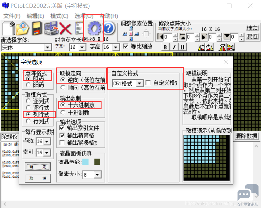

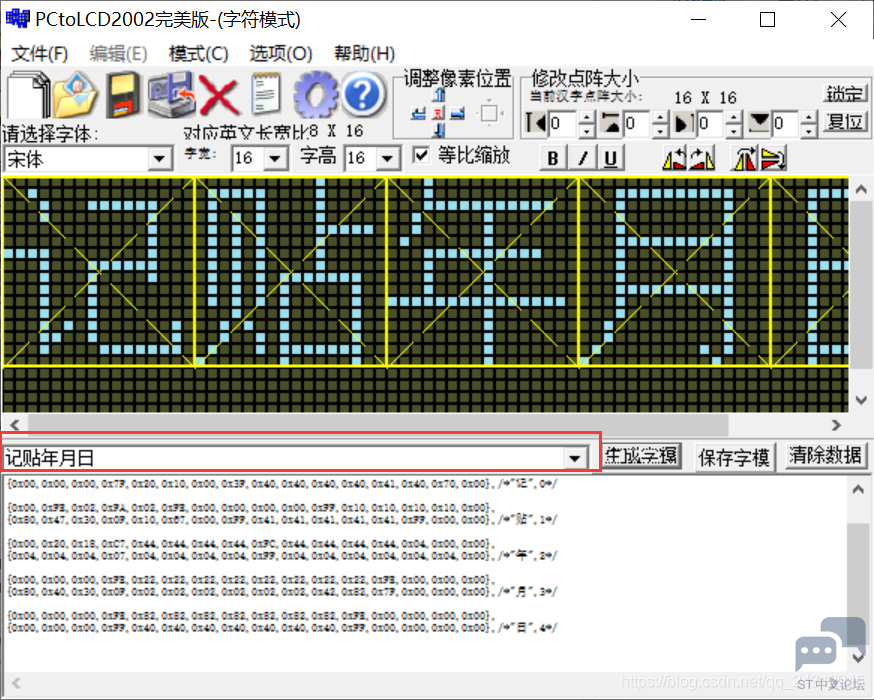

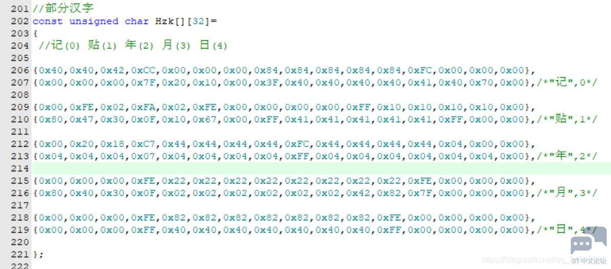

# p5 R" R( a4 m, ?( J( @: F取模9 K  E2 c2 B& ], W, _% I$ `- N' W
由于单片机的flash比较吃紧,所以要显示汉字需要先进行取模。
( J! I- T3 H, Z$ J5 D0 x: [0 ?/ |. b! q: e# t
取模软件设置: n4 a7 K$ }5 |# ?! F
! V  K  M/ O; `) p设置完之后就可以取自己想要汉字的编码,输入完毕点击生成字模即可。# f) s8 i, d$ L. v2 U: `1 T
& V- j( o6 u: Z  D* K) R, E, c) V& f
( H+ j7 X1 f  a: a
, Q5 F3 X& b% C  E5 K; X( P将取得的编码放入oledfont.h的Hzk数组中即可。
! E% U  _+ y+ x: c  k% B! P  U% d/ L. t5 U  H! O7 ?  k
! B) ^5 M. I' [$ Q- K5 C2 y+ _# |6 d/ Z" Y2 ]7 w
主程序
" t1 u7 S4 |; B% s: @) I& Umain.c中。
4 a9 @- P  h7 J0 i/ ^' [( k
; b  J- E" ^4 S8 j! O' D
  1.   /* USER CODE BEGIN 2 */; c: V) {! o: L: f( B
  2.         OLED_Init();
    , X& E; C! d+ d9 G
  3.         OLED_Clear(); //清屏5 Y% q. G3 G- N4 F( M
  4.         OLED_ShowCHinese(0,0,0);//记7 f& q+ Z0 k4 ]; E( H: l+ q7 L
  5.         OLED_ShowCHinese(16,0,1);//贴8 _) h9 P) B0 k$ h/ Y
  6.
      o% M; H0 k7 ~
  7.         & O% a- \& v/ [% b( I9 [8 ]% }
  8.         OLED_ShowNum(0,2,2020,4,16);//2020
    " K) n* K! @" p9 b
  9.         OLED_ShowCHinese(32,2,2);//年
    # Z0 _: q' @% H- _5 w4 N9 q
  10.         OLED_ShowNum(48,2,12,2,16);//12
    ) v% ]/ `; R6 T0 x1 h4 T% o
  11.         OLED_ShowCHinese(64,2,3);//月( v% N" f. F- P3 i
  12.         OLED_ShowNum(80,2,15,2,16);//15# U3 x3 q# D) ?2 J& {
  13.         OLED_ShowCHinese(96,2,4);//日. u, u) q4 }6 Y2 K
  14. - A8 J" u2 M/ c6 r- y, Q; g
  15.         OLED_ShowString(0,6,"Hello World!",12);# {' i4 _7 C  L, y2 L
  16. : B7 H5 p# u. t& A! {6 O
  17.
    % r' v5 e: L# @8 P* T& w
  18.   /* USER CODE END 2 */
3 Y+ ?& o8 F2 H8 W演示效果
# r# ]+ M' i& d: j9 B! Y
/ s* ?/ `+ M2 b. @ [V@_HSD)QN61YWNE60B6G2N.png
0 ^, a) R5 A% B2 D1 |1 T0 z8 X. z% x
/ X% m6 ~. x& p& N, c1 D
赞 收藏 评论0 发布时间:2022-4-30 21:36
