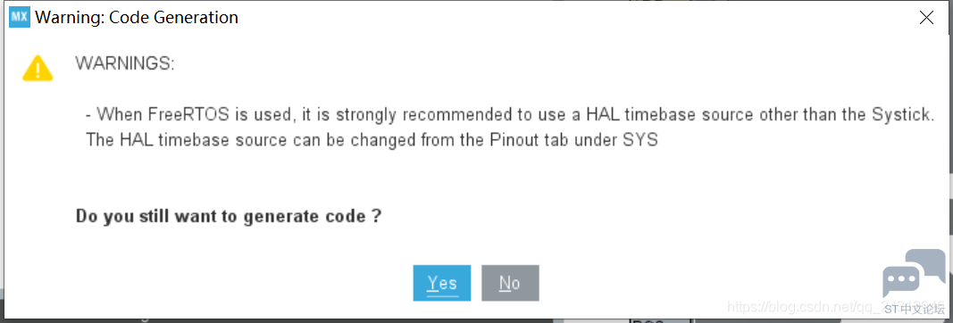

最近做新项目使用了FREERTOS.1,执行生成代码时提示:4 C5 F1 T: i  C5 I+ z
WARNINGS:+ O7 W0 G! y$ W  m+ C" Z# }
& ?6 X4 P% x4 ]1 j, f* N
When FreeRTOS is used, it is strongly recommanded to use HAL timebase source other than the Systick.
: C! }) I& c( U  T+ p9 ^5 C5 ~2 o! s9 I3 g% A
, J4 O) U3 F1 K/ @  t  W, L2 T0 N! B* C1 H- P  }

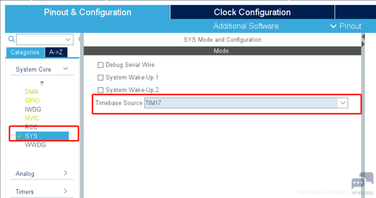

HAL函数如果是阻塞型呼叫,內部会用到HAL_Delay(),FreeRTOS应该还是使用SystTick。如果使用的时基操作來源一样,怕有不可预期问题出现,故选择其他定时器。
- T6 b1 [' r+ q# e
1 o7 B0 b; p, ?! u& l! h
3 y9 s  M( s* Y5 z" H$ ~6 G# |此时在生成代码报错就会消失。
