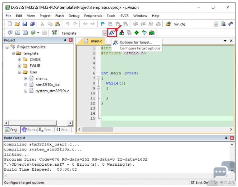

Keil5使用ST-link下载程序

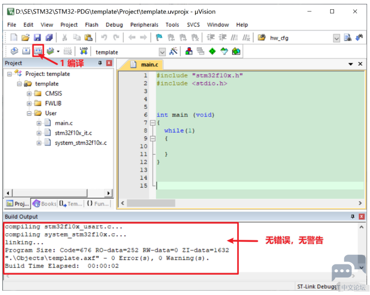

* \. S6 ?' l3 n! \编译一个无错误的工程( m; o; r% h& U) ~" T
1 g8 T6 f8 y8 `$ `
`}7C)P}OITI5F23EY56L](E.png 1 ]( C1 c% [- f9 Z8 s1 w, ]& i
& ^. ]9 e1 s9 P点击工具栏的魔法锤

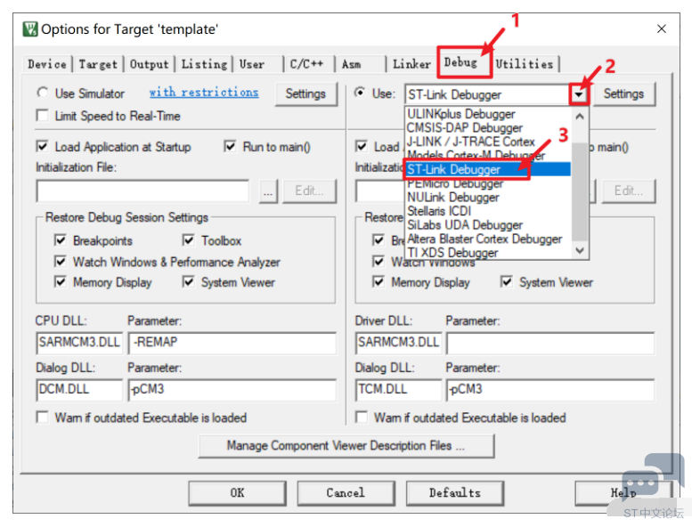

+ M5 k, [& v3 t& ?2 D+ o4 }点击Debug,选择ST-Link Debugger" j4 H- U' N. Y+ r
0 d( H5 ^: V% e# l% a5 M5 l

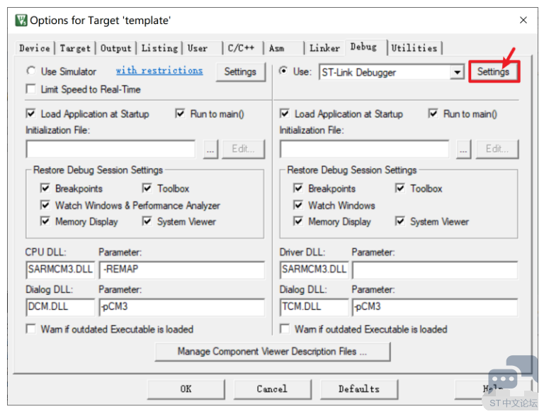

然后点击Settings+ G: @: S$ P' Q; k. l! q5 O, c

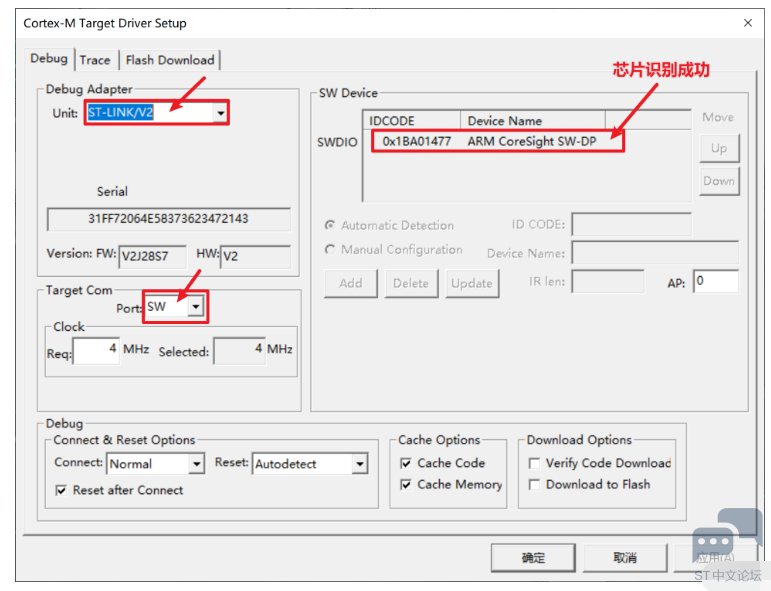

ST-LINK/V2适配器,SW模式,看芯片是否被识别: S$ p4 x+ [$ E/ ^) F
2 @$ r9 Z2 X# {* s8 l) g3 ~8 j [8C7`(XC(`VJX)VM8ERUDSG.png / F* |% J; m8 E8 b# u

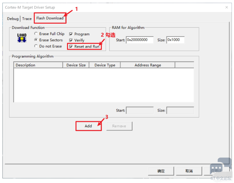

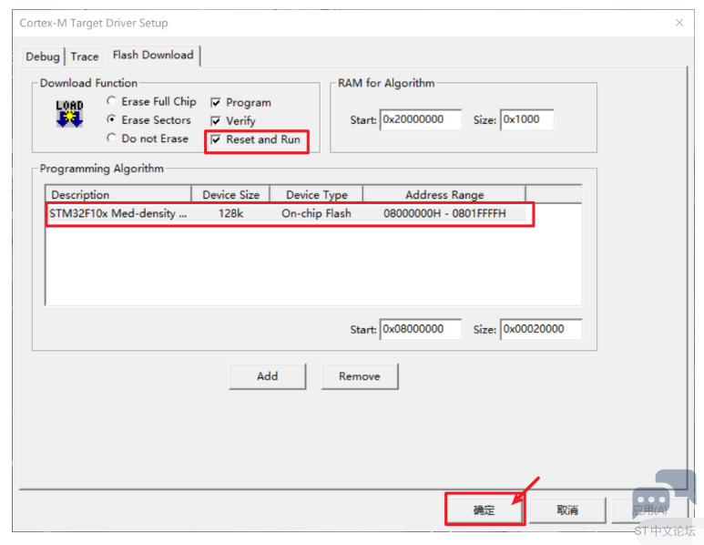

( B, j; _9 v2 ^. Z7 k2 Q: J然后点击Flash Download,勾选Reset and Run,然后点击Add
9 @9 Y# b/ D) j) A
/ p4 l$ W6 N5 `8 }( d3 m8 J C6{~11`M}}{QZNUN_PS`$HA.png
7 h& J; ]! g3 O

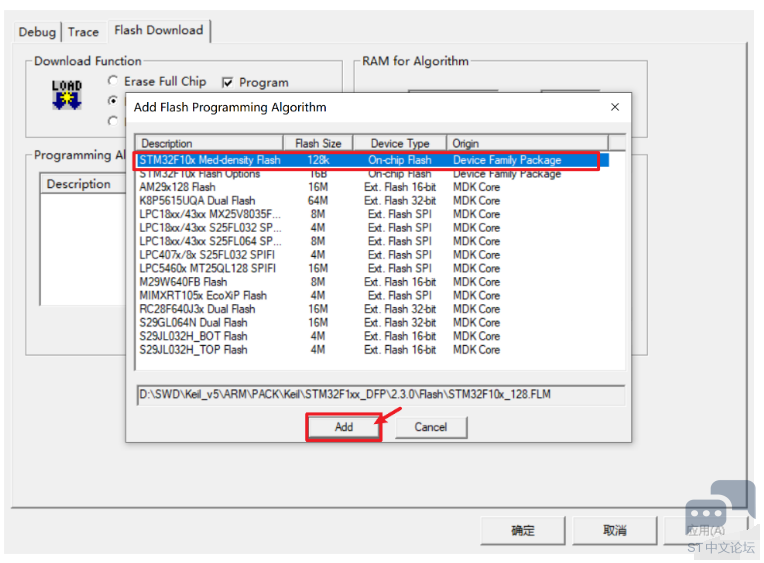

# R! W# K- _7 a* k; s添加STM32F10x  F# c5 g& h# ]3 r
% n0 [. ]; \$ F) O$ Z
* U! }8 |& C) G2 a* g
  e1 n8 a( l# L都这只好了,点击确定
; B7 O! P# W" r- [& {) H# q' {6 n8 |8 X' j9 f
( H4 O- n( z8 u# E1 C/ f( i  i) O7 _2 E7 F8 G( ]1 y

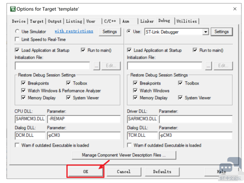

点击OK
2 k$ j8 F0 k6 ?8 `4 [) W" T2 ^9 t6 z* X6 \
# `2 j6 b+ U5 }# b# W' ]& V# F# ^7 o+ ^- M& r

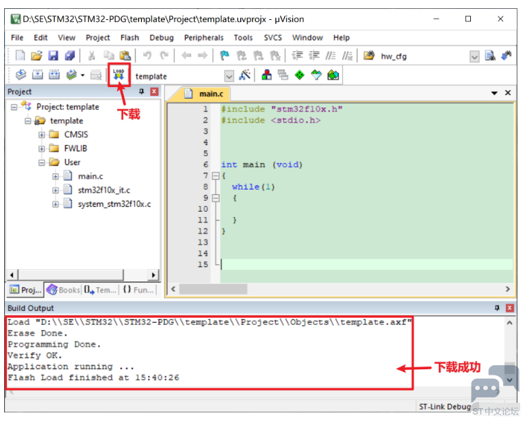

然后点击下载
$ U7 h0 U" t, F! e
7 }, b& _5 F$ N/ ~3 |9 q4 Y YA_~15W1A{A_6VHJ02HMVEX.png
