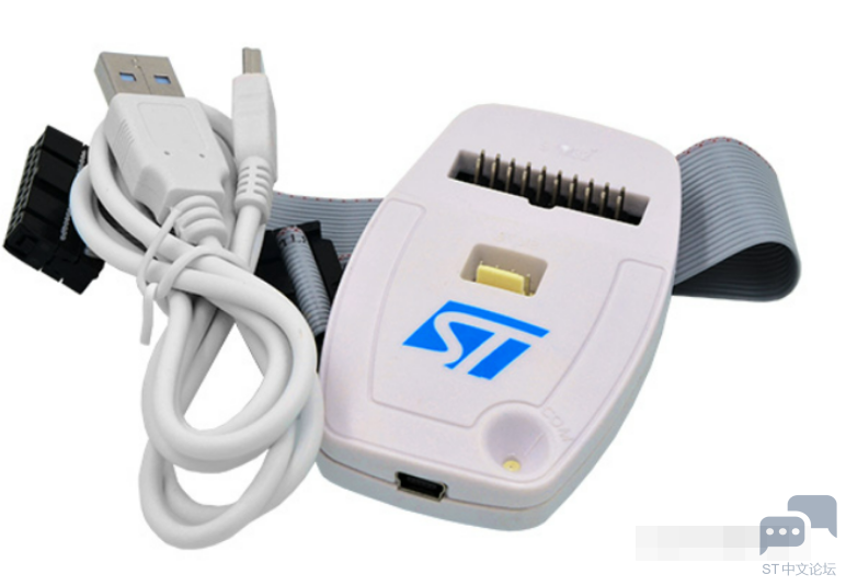

ST-link V2调试下载器实物6 D7 c: c7 x0 N' P2 F' R' G5 |: ?6 m0 ~
使用专门的编程器/调试器,具有下载功能和调试功能,还可以和IDE结合,实现一键下载和调试。. d7 Z& X: T) g, u- n
这种接口是通过引脚直连ARM内核的,拥有较高的权限。+ v# M2 I- S$ b9 J* o

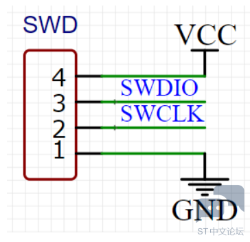

1. SWD模式

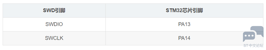

1 ^2 V' s) @  NSWD模式是ST-LINK烧写的一种方式,只需要4根线,分别为VCC,GND,SWCLK,SWDIO。
# t/ d3 A7 s# m) t. j* _7 j# m

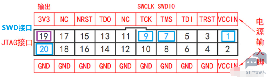

8 s  \  `9 u7 g(1)引脚介绍
; n4 s! M$ {+ T. T引脚接线图如下:
6 I8 x3 m! g) `1 c3 O* ]4 l. X; u  e, \& @! w9 o
' }  V. _$ H0 a$ S0 N, V! X0 F9 d2 f3 R2 }5 X2 C
单片机硬件电路板上,程序下载接口的电路图如下- `8 L! S( R3 A" }

$ y0 n8 n3 d' A; \! P) }对应STM32芯片的引脚
" e4 i/ j. e' M' A5 w+ r( D. `, F& |' p, M  ~4 X5 ]
R[{CK5[3Z5)0B[T7GX5EGB2.png   N1 l- l9 J+ S) D1 B

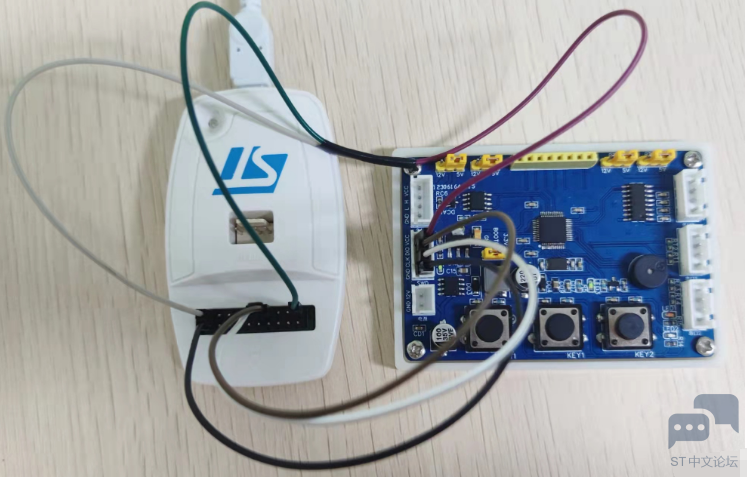

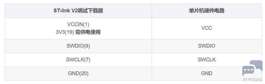

(2)连线方式
3 x) U6 u( c# k  ]( V2 e
接线表:- h) T1 K/ f4 U3 D7 `  ]' u
/ ^# h+ w8 ?( b+ a
( W9 y8 _) O, s, R  q& P& K8 {
( q9 \, P( x' n5 H- [2 ?6 oVCCIN是电源平衡输入引脚,不能作为MCU的供电引脚,如果需要给芯片供电,那就需要把 3V3 和 VCCIN 连接到一起使用。9 T. E$ d! r2 S, S" b
5 ~4 P+ }( F: h2 O& C$ ~( y7 T

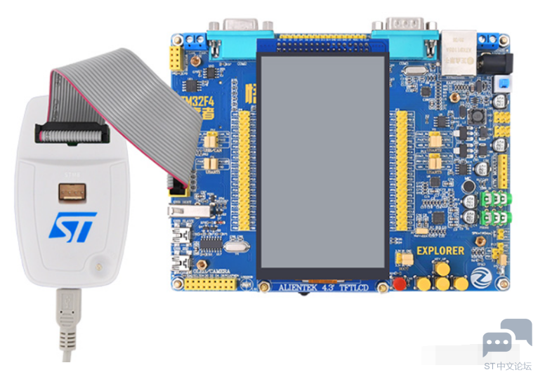

接线实物图:* D- p. Z' [) C$ I. Y

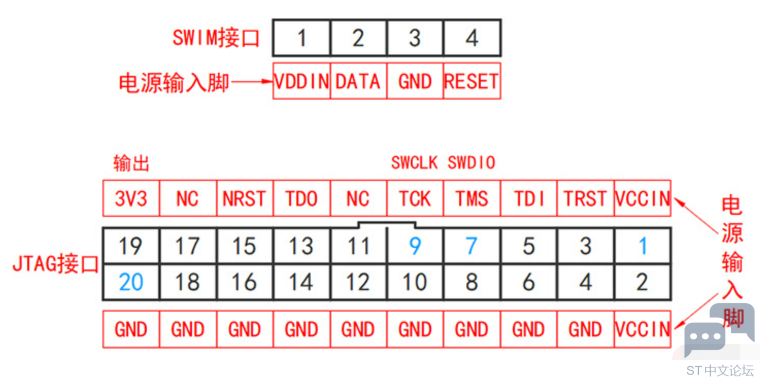

2 [9 [3 d4 a: J. ]" q& D; k% `2. JTAG模式
, y0 o8 A0 K( D$ X8 k8 B4 v& \) gJTAG模式是ST-LINK烧写的一种方式,具体接线如下图所示。% q" f0 [) K  ^7 h# @( Q, I

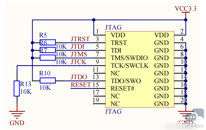

电路板上,JTAG的电路连接图。, h5 ?+ X3 X1 E0 Y2 K& o2 U6 e
- \: y- s4 W, G- }
9FV9YKRZVYQNT3FXOW0MLBB.png / W- ]$ f' v! [8 u
5 T2 l) [# _4 O, n3 ?9 K3 M
上图是正点原子开发板的原理图,19引脚是悬空的,所以JTAG连接方式,没法给芯片供电。5 ~% U, S: s( w2 T$ E% d8 B! M$ N
如果想要使用JTAG连接方式给芯片供电,自己设计原理图的时候要把19引脚和3.3V连接。8 P+ C2 ]/ A& y

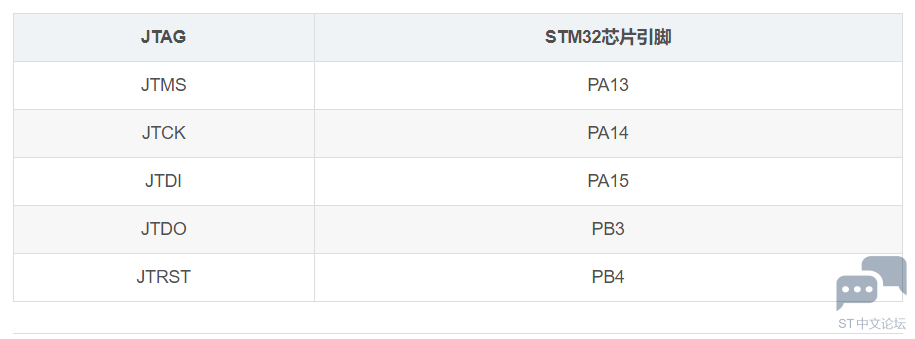

对应STM32芯片的引脚2 _8 [# N! ^& @' ]! F
