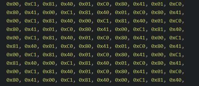

  6.     const unsigned char TabH[] = {  //CRC高位字节值表
    3 a* D) k* p% C9 e5 @+ c6 q( U
  7.         0x00, 0xC1, 0x81, 0x40, 0x01, 0xC0, 0x80, 0x41, 0x01, 0xC0,
    3 @7 K: N2 `& r. J
  8.         0x80, 0x41, 0x00, 0xC1, 0x81, 0x40, 0x01, 0xC0, 0x80, 0x41,
    ( m4 w! [, a8 n/ y* o# z
  9.         0x00, 0xC1, 0x81, 0x40, 0x00, 0xC1, 0x81, 0x40, 0x01, 0xC0,  8 i5 u& w0 w$ Z$ F
  10.         0x80, 0x41, 0x01, 0xC0, 0x80, 0x41, 0x00, 0xC1, 0x81, 0x40,  8 _6 N- v! x) M7 H- b
  11.         0x00, 0xC1, 0x81, 0x40, 0x01, 0xC0, 0x80, 0x41, 0x00, 0xC1,  + O0 q2 U& n0 F4 C, j
  12.         0x81, 0x40, 0x01, 0xC0, 0x80, 0x41, 0x01, 0xC0, 0x80, 0x41,
      t. L- P6 t% `6 `! \& B
  13.         0x00, 0xC1, 0x81, 0x40, 0x01, 0xC0, 0x80, 0x41, 0x00, 0xC1,  $ e9 \8 }. F' H1 {
  14.         0x81, 0x40, 0x00, 0xC1, 0x81, 0x40, 0x01, 0xC0, 0x80, 0x41,  7 l4 A3 ]3 A0 Y" w# U
  15.         0x00, 0xC1, 0x81, 0x40, 0x01, 0xC0, 0x80, 0x41, 0x01, 0xC0,
    * ^- o5 }: Y% N9 o3 m
  16.         0x80, 0x41, 0x00, 0xC1, 0x81, 0x40, 0x00, 0xC1, 0x81, 0x40,
    1 ?% U9 x7 s2 m# @: f( L
  17.         0x01, 0xC0, 0x80, 0x41, 0x01, 0xC0, 0x80, 0x41, 0x00, 0xC1,
    , @0 y' H, {2 c; {  L( ?
  18.         0x81, 0x40, 0x01, 0xC0, 0x80, 0x41, 0x00, 0xC1, 0x81, 0x40,  8 j+ f# m+ q0 }/ F. F
  19.         0x00, 0xC1, 0x81, 0x40, 0x01, 0xC0, 0x80, 0x41, 0x01, 0xC0,  3 I, W- f# ^1 p4 S
  20.         0x80, 0x41, 0x00, 0xC1, 0x81, 0x40, 0x00, 0xC1, 0x81, 0x40,  / l  t% N( ?0 `
  21.         0x01, 0xC0, 0x80, 0x41, 0x00, 0xC1, 0x81, 0x40, 0x01, 0xC0,
    ( d; ~4 E9 A/ y# S+ e- K0 L$ r
  22.         0x80, 0x41, 0x01, 0xC0, 0x80, 0x41, 0x00, 0xC1, 0x81, 0x40,  ; Q" `* M& Q3 s/ C" R& K$ f# i7 @
  23.         0x00, 0xC1, 0x81, 0x40, 0x01, 0xC0, 0x80, 0x41, 0x01, 0xC0,
      H6 R7 I' u) H8 M; K+ @
  24.         0x80, 0x41, 0x00, 0xC1, 0x81, 0x40, 0x01, 0xC0, 0x80, 0x41,  % g/ k  b% C  L/ j
  25.         0x00, 0xC1, 0x81, 0x40, 0x00, 0xC1, 0x81, 0x40, 0x01, 0xC0,
    9 P+ z, Z/ |( b9 n! Y! n
  26.         0x80, 0x41, 0x00, 0xC1, 0x81, 0x40, 0x01, 0xC0, 0x80, 0x41,
    & t! U* T  \0 g1 G% d( M9 B; p) d
  27.         0x01, 0xC0, 0x80, 0x41, 0x00, 0xC1, 0x81, 0x40, 0x01, 0xC0,  $ @; Y7 y9 O/ h; f" C
  28.         0x80, 0x41, 0x00, 0xC1, 0x81, 0x40, 0x00, 0xC1, 0x81, 0x40,
    4 |, N2 \0 _' L; e: [3 N- Z# C' D( y- L
  29.         0x01, 0xC0, 0x80, 0x41, 0x01, 0xC0, 0x80, 0x41, 0x00, 0xC1,  # p* A* x9 S$ l; O, C: E  c) p  B
  30.         0x81, 0x40, 0x00, 0xC1, 0x81, 0x40, 0x01, 0xC0, 0x80, 0x41,
    7 f, z7 r* J% v3 X
  31.         0x00, 0xC1, 0x81, 0x40, 0x01, 0xC0, 0x80, 0x41, 0x01, 0xC0,
    ' c9 S" d( P2 G4 t8 u3 c% ~- I% J! G
  32.         0x80, 0x41, 0x00, 0xC1, 0x81, 0x40  ) ^# z, e4 h5 R! u( D- r, h
  33.     } ;
