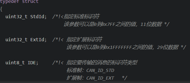

发送数据结构体:+ c! R, M4 n8 _+ K, @8 Z
$ P3 ?- m( \6 [' S' u, K
  1. typedef struct
    . M7 X" E: c9 j. Y
  2. {+ [4 H9 `) E& s8 N5 P. i3 z6 ]- _
  3.   uint32_t StdId;  /*!<指定标准标识符
    0 r6 N! Z8 }' W: T5 I( a* `
  4.                        该参数可以是0到0x7FF之间的值,11位数据 */* ^9 _, i' x4 R, u9 U8 Q+ w
  5. + B7 N! T. L4 ]. _0 i
  6.   uint32_t ExtId;  /*!< 指定扩展标识符
    0 {& K! I% F, O. e# b" }) q. p
  7.                         该参数可以是0到0x1FFFFFFF之间的值,29位数据 */
    # v3 ^/ ~5 V9 J1 l, c
  8. % Z6 v& _$ c2 A& O; o( L( X" e) O
  9.   uint8_t IDE;     /*!< 指定要传输的消息的标识符类型
    5 u2 |1 c$ b8 K
  10.                         标准帧:CAN_ID_STD
    4 L: g4 x+ i* |5 b0 R7 o3 u- ~" n& s
  11.                         扩展帧:CAN_ID_EXT        */

  1. typedef struct  i5 {8 E; k& I
    5 B- q7 W6 P5 ?+ f8 V; P! t* e3 V
    & i# L' E3 C) S" |
  4.                        该参数可以是0到0x7FF之间的值 */* \) e$ d% T5 N; O6 G# v
  5. . z4 ?$ |3 U' o' t
  6.   uint32_t ExtId;  /*!< 指定扩展标识符: K1 @, B0 Q) i9 `! M' p
  7.                         该参数可以是0到0x1FFFFFFF之间的值 */
    : O9 |7 t- Q* a
  8. 1 i  V# X7 h% K5 v3 R
  9.   uint8_t IDE;     /*!< 指定要传输的消息的标识符类型/ y, J; n, o7 j0 E; `
  10.                         标准帧:CAN_ID_STD4 W: H+ t3 g& l: O4 Q# F" ^
