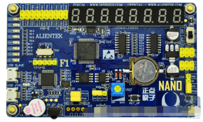

: W1 H) \" }3 j7 p  Y开发板:正点原子STM32F103 Nano开发板
# D6 }- a  e7 _6 ~MDK版本:5.27
, b8 D" I, j, V* @主控芯片型号:STM32F103RBT6
( F& m; K, T" A" x9 Z4 h4 W/ ~7 K3 u! S7 P( m

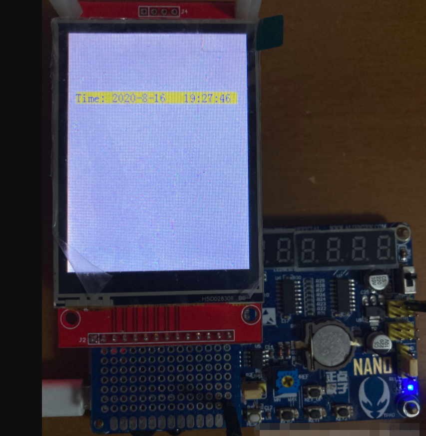

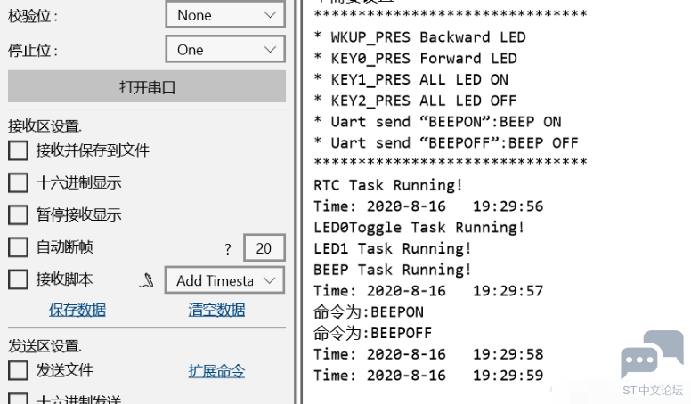

本实验在STM32F103开发板上移植了FreeRTOS,版本为V9.0.0。例程中创建了5个任务来测试移植是否成功。
4 c# c. e9 [4 Z1 g# m  M' istart_task任务创建其他4个测试任务
, C+ ^! }/ h: K" K/ r1 RTC_task:RTC的LCD液晶显示,串口打印任务
  {9 S3 A1 h! y: |1 v2 LED1_task:跑马灯任务函数$ |) M9 _2 ^6 K' X3 W- x
3 LED0Toggle_task:LED0闪烁任务函数,键盘扫描任务* N/ H( u4 {  I& i! G' c! Z
4 BEEP_task 串口控制蜂鸣器任务( Z+ h3 Y, h' o0 P

    / _- @0 q0 I4 V$ z
  59. void BEEP_task(void *pvParameters);
    0 X+ t3 o8 ]% p. e6 O
  60. ( n6 E4 [- P& [8 I  ^, L( {
  61. QueueHandle_t Key_Queue;                   //按键值消息队列句柄
      L" O/ m) \+ r3 D6 X* A
  62. #define KEYMSG_Q_NUM    1                  //按键消息队列的数量  ! _" k  u! Y- m6 P  Z, y% l
  63. 4 \2 l+ U# G& e# q, @8 |

3 实验结果' F" U5 H- h2 A2 p. h
打开串口,显示时间如下,每秒将时间打印到串口
: E4 h# {7 `+ K- C, c, I0 S+ V+ q# {; \; E* I8 \# ^" \% r
3 x( @& K  `% Q
  g$ Z( R( Y! i0 k# w" kLCD移植后效果图% p! j  M1 L' D5 }% S3 A
, O# _9 d6 p6 K' i0 o* J3 u5 d/ x' h. f% P1 @4 I7 [
