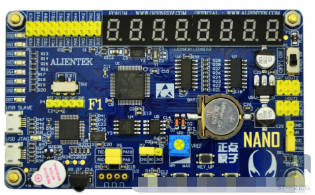

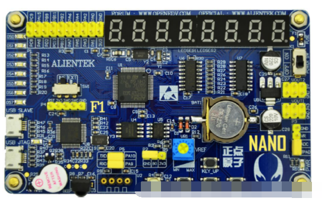

开发板:正点原子STM32F103 Nano开发板
% K, ^* `1 X( ?7 L3 q' }! I0 c  AIAR版本:8.32.1
* E& u) r" a4 v主控芯片型号:STM32F103RBT6
9 G% U7 g0 x: ~+ f8 Y3 @

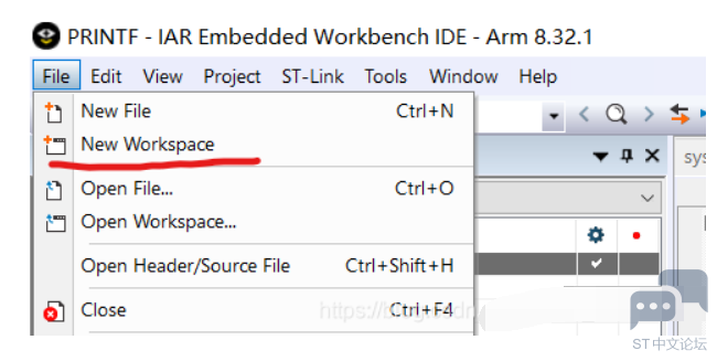

1,j建立新的workspace,并保存。
1 M/ W; T" Q$ [7 m4 F0 G4 c' Y# r/ @' i0 T) t% M( Y
( H2 X. h  d0 j* i+ W5 Z

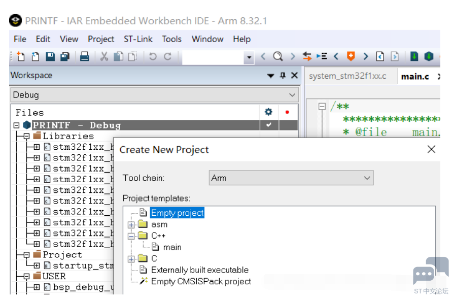

, w% L$ @; J, l9 w; U3 |0 V2,建立新的工程并保存,这里可以选择空白工程,不会创建Main函数。也可以选择C->main,将会创建空的Main函数,保存。5 R& X1 ?% ?4 o( ?

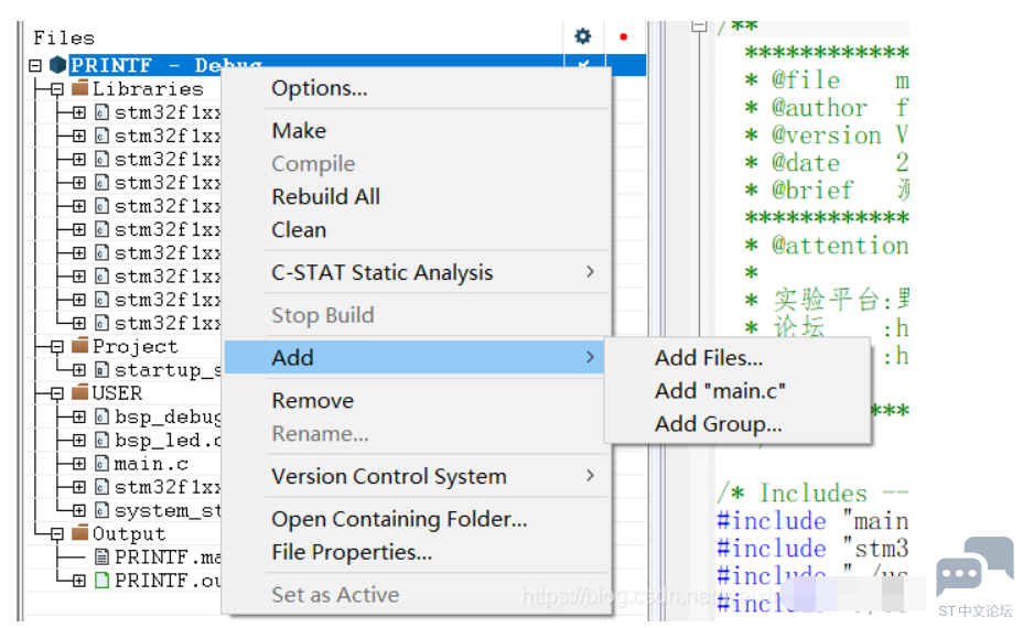

# K6 G! f9 [: R7 `2 F  N3 c5 n, p3,打开工程,创建Group和添加File。2 M" m, N" S' C$ L5 l7 a  t" \% b
) i7 V! _7 B$ r2 N

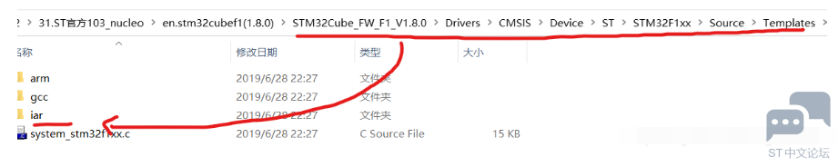

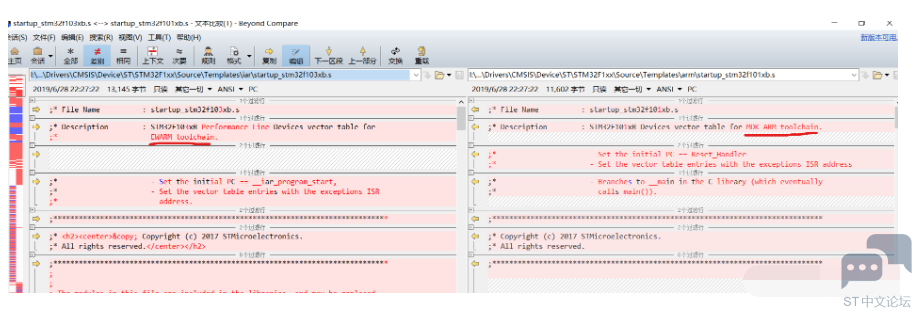

: l0 N0 M1 p3 X$ {: X# T4,添加启动S文件,添加启动文件.s时需要特别注意,这里的.s文件和KEIL的不相同,具体位置在STM提供的库文件包的下述文件夹中。6 o: @9 w# b8 J0 Z- i, j( l
: [. x1 Z- }; |: B# i
  N; l5 U  w% Q& E7 ?+ t# D0 E: h- B! U& e1 t) @
这个S文件和KEIL的S文件差异很大,在S文件的开头就做了阐述。不能混用,否则将会报上百个错误。% k9 e- w' j. H7 E4 Z

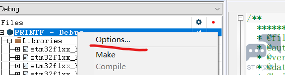

4 ^# J& d/ Q4 K0 g7 b7 u5,设置相关参数,这里类似KEIL的小魔术棒功能。
( m- n5 X! l, N% G: b$ E2 [/ i4 f0 U  F* w
6 i+ k/ K  V6 R, J4 f2 }2 t  n% J+ a9 z

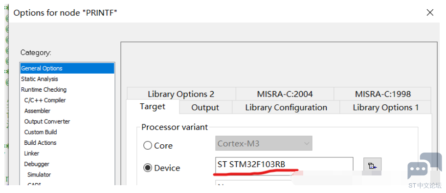

6,选择正确的器件。支持的器件和厂家非常多,无需另外下载安装Pack支持包。

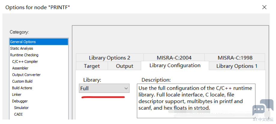

7,选择库,选择FULL则可以像KEIL一样将printf重定向,使用printf函数。如果勾选Normal,在程序中写了printf函数,将会报错。
  b6 a& S  U4 }. _( X7 [/ f0 L
% n2 n$ J5 C: a% }6 B/ C G}@NYC(JK)FPNNW_QNBF9.png $ ?) ]3 t+ N% n

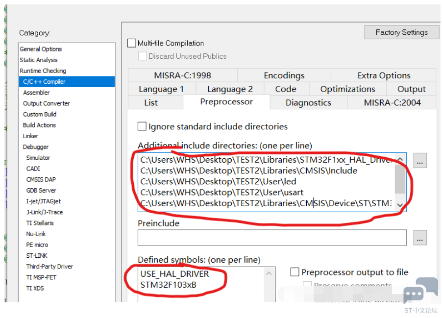

8,选择头文件路径和填写全局宏参数。
3 C4 V3 Y9 r" j& l

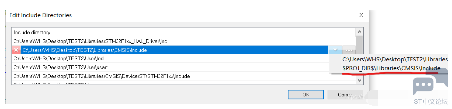

选择头文件路劲后,记得点后面的小箭头,将路径改为相对路径,否则工程文件改名或者挪到其它地方都会不可用,报错。4 v! ~% F' C+ r) K  o

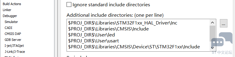

相对路径示意如下。

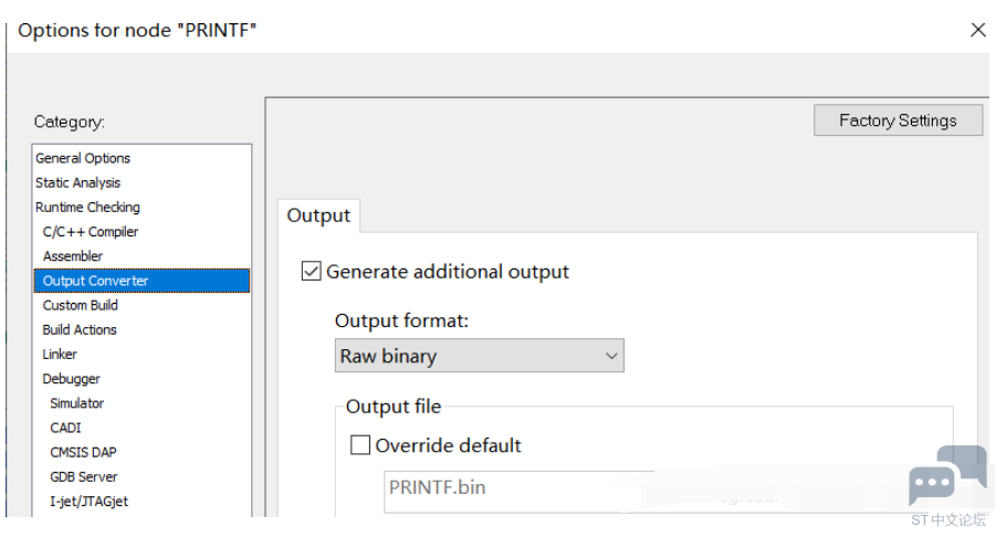

$ v! J; Q: S6 G0 r; M9,选择编译后的输出文件,可以不选择,支持BIN和HEX生成,生成的文件在Debug->Exe文件夹中。' b$ d5 Z# c9 g6 @) ~2 z6 s

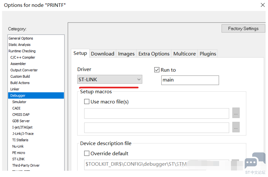

10,选择仿真下载器,这里根据实际需要进行选择。

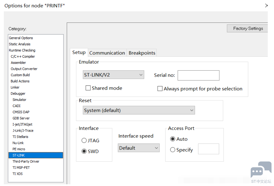

4 l, q; o5 e/ b8 l# R  {- C11,设置仿真器的具体内容,由于我使用的时STLINK,这里设置为SWD下载。" g* r' G; a! b2 O4 J$ q& ?5 B2 E

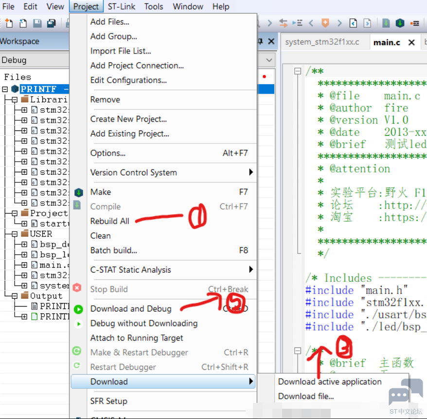

0 ~5 m; ?1 y7 ?12,编译下载,①为全部编译,②为编译仿真,③为下载不仿真。
" S" _2 L* a8 r& p0 d( [4 z6 ]) G! N% y. e" N5 i- A2 a+ j$ o& N0 ^
_TCN_T5A]MF~YK9HIU[94[F.png / r/ w6 J) L9 D4 Q( F& `5 V5 N( o

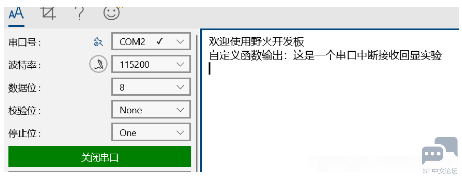

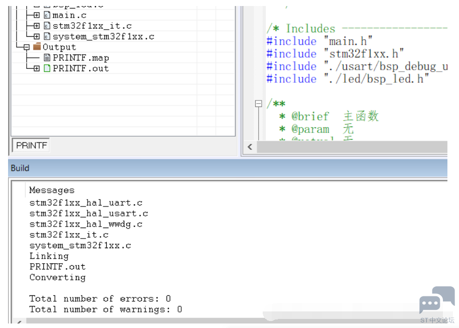

3 实验结果
+ L* e. {3 Y4 ]: r. ?0 A; T可以正常编译下载0错误0警告,实现功能正常。7 D7 Y$ ]5 X" O! z4 [  G
! U' }/ {3 \* ?1 m RE3Q%WJ2Q21`$K[EREO]`UG.png
0 \" j2 A6 S3 p8 u, D- ^! M2 a( q# F+ f4 j
266MHV@T382SN2F%MPH``M7.png 7 c: Z) S, ~5 ^4 \
