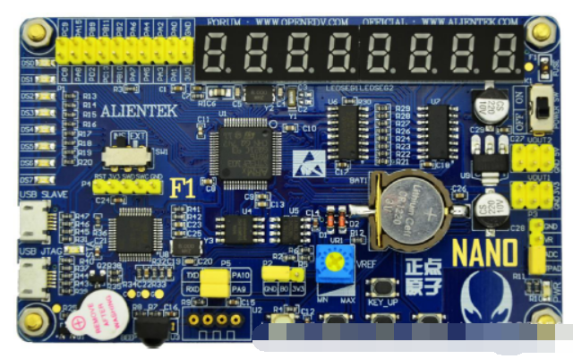

: p/ ~5 k" U. F0 b' E) y1.1 资源概述
( F# M$ p6 F# ^+ Q2 _开发板:正点原子STM32F103 Nano开发板  T5 E, r4 q# P$ n
CUBEMX版本:1.3.0- Y) o. u$ X; {
MDK版本:5.27
0 q/ R- x0 a9 w' F0 W5 `5 U3 k主控芯片型号:STM32F103RBT6% a9 M1 ^( L6 o% |; {- ?1 U' l
" |. o, X0 x3 m+ t( y+ y
" g* Z4 ~! w( B/ u1.2 实现功能* U& c) B/ c$ W- D& N; K/ T. _4 v: N/ \
1,移植野火ADC使用DMA传输例程,实现读取B01的电压,并通过串口打印出来。野火的程序使用的RCT6芯片,引脚与RBT6相同,改动比较简单。( {7 [7 L9 M. x8 v; j$ `

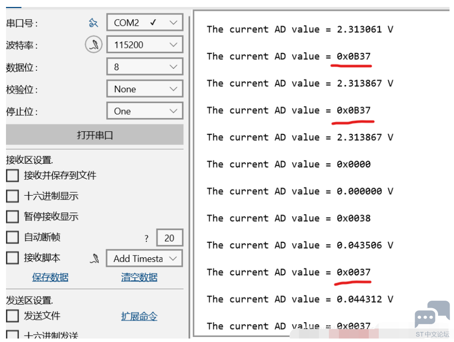

  37.         printf("\r\n The current AD value = 0x%04X \r\n", ADC_ConvertedValue); + d) }- C/ J4 v* I" j
  38.         printf("\r\n The current AD value = %f V \r\n",ADC_Vol);     / m) Q; \# S# J5 Q1 a  F

  31.      hdma_adcx.Init.Direction=DMA_PERIPH_TO_MEMORY;;            //存储器到外设
    * Y& ~- E6 X0 C5 c. z1 V5 ]& y$ I
  32.      hdma_adcx.Init.PeriphInc=DMA_PINC_DISABLE;                 //外设非增量模式
    ! L/ d, `2 b* F" f& c: c3 K
  33.      hdma_adcx.Init.MemInc=DMA_MINC_DISABLE;                     //存储器增量模式 + N; _9 S6 T4 d- r9 _, ^
  34.      hdma_adcx.Init.PeriphDataAlignment=DMA_PDATAALIGN_HALFWORD;//外设数据长度:16位( m( V$ Y0 L7 O% h0 S- T
  35.      hdma_adcx.Init.MemDataAlignment=DMA_MDATAALIGN_HALFWORD;   //存储器数据长度:16位,错误已经修改
      F: {6 P2 }, y
  36.      hdma_adcx.Init.Mode= DMA_CIRCULAR;                         //外设普通模式

3 程序调试
8 h" i* I. V3 V) s0 X2 V0 x在程序调试过程中,串口打印一直无法输出正确的值,都是小于1的小数,而且调节滑动电阻时,数值会发生变化。由于是移植的例程,一直怀疑是我自己改程序导致的,但是经过换成别的开发板,而且ADC端口不改的情况下,还是不好用。如果开始了漫长的查找过程。路程如下:8 q' a& o# a" Q& R
1.使用CUBEMX生成一个ADC DMA传输的程序,正常运行没有错误;% M* L6 O: B% G6 D- u& j4 ~2 n
2.将生成的程序,ADC以及DMA相关部分去掉,加入野火例程中的ADC相关文件;& r  K0 Q. S$ q4 N
3.将CUBEMX生成的ADC相关文件加到野火程序中,运行正常没有错误。3 F" N0 c  e9 e  H- q; {; G
4.运行调试发现不好用,只显示小数;
) s8 D' A# ~1 P% I+ j+ w5.将原CUBEMX生成的函数,一块一块加到野火程序中去,替代旧的函数。最后发现在配置半字时出现问题。
* W: J2 ]0 n+ D3 S+ a例程中错误的配置
8 O% q$ [) w# k9 a- o" P3 F+ K
  1. hdma_adcx.Init.MemDataAlignment=DMA_PDATAALIGN_HALFWORD;   //存储器数据长度:16位
8 r% a4 }/ R* D
而正确的配置为(P改为M)- x6 i4 b1 x: w* w1 ^, p4 G4 L
; }, B! H  M: B
  1. hdma_adcx.Init.MemDataAlignment=DMA_MDATAALIGN_HALFWORD;   //存储器数据长度:16位
% _5 W) r: |; c$ e% \& g/ L! h
修改后程序调试OK,下面为更改后和更改前的结果,在错误的程序中,第三位的B丢失了。正确的位B37,错误的为37。
; O$ c" [0 q: R! {* T# s
+ p# n# X' k$ h$ `/ ` I%)L04ETGX8I~%HCCXF87)R.png ) w' `: b2 S7 ]  A4 f4 ^, u( i
# M/ ^  e2 [7 b; E' K  E% O2 H7 U# X4 查找原因' d) I. A, M" _- U' D
查看官方手册继续查找原因,将程序里边的定义一层层翻出来,结果如下。+ R5 q) b) R7 l/ l' N2 J) U1 _

原因分析和实际情况一致。
5 q8 m% \; \% F/ D  Z: a查看野火给的资料,发现里边的这个地方是错的,和程序保持了一致。这个程序应该是被误写(使用自动补全),然后编译后实际验证没有认真检查导致。0 o- K5 E' Q0 t
