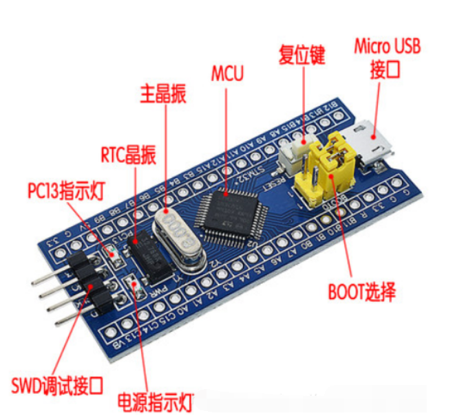

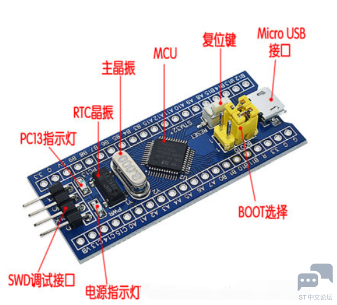

最小系统板如下
& a" L) i/ P: D0 P/ U' {! Z; L4 n
. G' u4 G/ D7 c% k" C  k1 d VA%2]OGDV5F[ISXY5$~LH$E.png

" J4 f+ m6 l* t5 V; _) i* L# r0 H6 Q2.1 最小系统板硬件介绍
- _' x6 d$ I" O* Z+ |" O. Z
最小系统板,除了一个PC13作为用户按键灯外全部GPIO口进行了引出,另外最小系统板不带EEPROM。无法移植屏幕触摸功能。* ]  b% L3 F7 O7 ?+ O  @3 Q

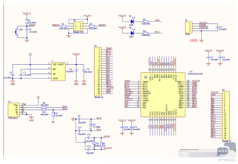

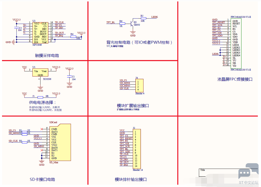

3 l! {3 |8 ]. o+ B2.2 LCD屏原理图
8 e. ^6 D  B! n# C- @7 X" ]+ U! uLCD屏集成触摸检测,集成一个SD卡插座,这里我们都用不到。
: Q9 o- Y2 q0 ~% L* L/ w2 t0 M8 i" |7 r5 Q) t/ g- H5 Y0 x' ~1 n

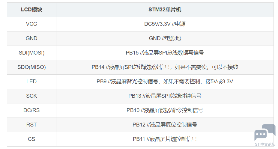

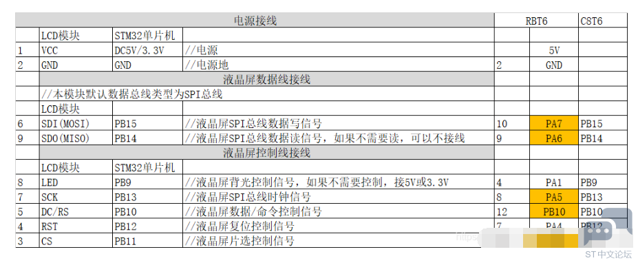

# w: O) h7 b2 b2.3 连接关系
# k3 a$ L6 `7 |; D7 D使用杜邦线进行连接,连接关系如下
; z. k% q' c: o) S- P; q

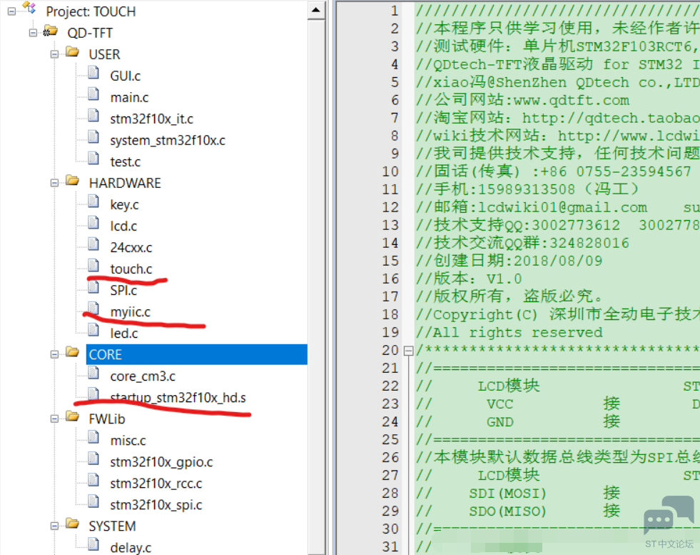

3.2移植工作( H' I- {9 B/ D0 m' h$ y/ w4 s
1,删除hd.s文件增加md.s文件,,删除触摸相关部分代码,如IIC等。删除了touch相关的代码(最小系统板没有IIC,不支持)。; V4 N2 e; u) {' P4 h. i0 D
- T3 |5 \8 V: x 994GP~W7_Y23G9N4X]RLWT7.png
# P! k/ j5 V# |* [7 r' w% k3 k% J) `5 z' A% b% s, m

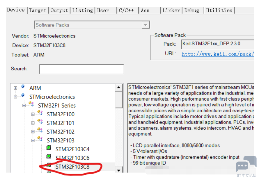

2,点击Keil的魔术棒,选择器件类型为STM32F103C8。
5 G4 n1 l  L: o" o" a

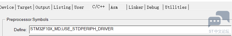

6 `2 D: V( T9 W% j ECT1NP0(]OCH[TXJTT~8YGJ.png 0 G" o. y4 l5 M+ D2 J( ~
3 z$ X$ {( S6 W" o: e/ k3,在全局宏定义define中,hd改为md。1 x9 L+ {) c3 }$ \; p
# s1 Y' T( l7 F( ~! K+ O" j! K1 ]) t" K! l. s

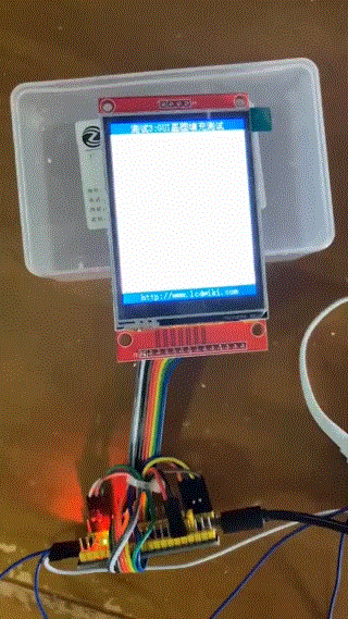

4 实验结果
' r4 z3 r( j1 i% [* ]+ n' _( v实验结果与预期相同,实现了相关功能。64k的flash和20k的ram可以驱动显示屏,由于SPI速率的问题,刷新速度不如FSMC这种接口。7 w' u( R+ O8 E" y- r3 _& X
- m$ a, Q. |( D) }* [- l" t" E8 V& X

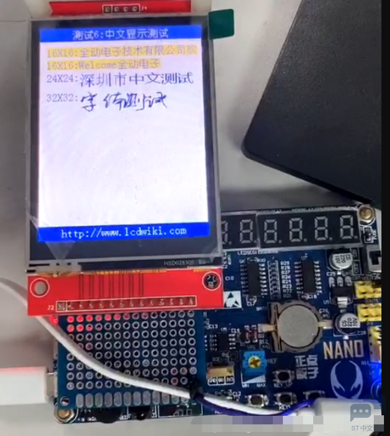

8 q6 `( Q& ]" M. S# A移植后的效果图如下

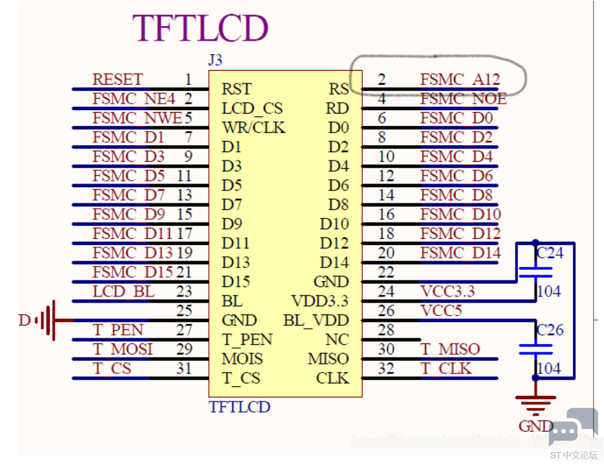

6 STM32F407的LCD程序的移植
* U, E% Y# [- f后续将正点原子F407的LCD显示程序移植到了启明欣欣开发板,类似方法。这个屏幕时使用FSMC进行驱动,屏幕的主控芯片是9341,在移植过程中遇到了一个问题,折腾了好久才搞定。
0 x, y; k: M. m! I: q, }) s; D5 y" L: A. S3 o7 p+ F
0 {* g) H+ h7 z( N
2 {6 V( s' P& n/ m7 H开发板LCD第2脚连接F407的A12,而正点原子定义的2脚连接到芯片的A6,这将导致读写数据指令时偏移地址的改变。在lcd.h文件中正点原子定义的偏移地址为0x7E,未改动时移植到启明开发板上LCD屏幕一直花屏。后来将偏移地址改为0x00001FFE后成功解决了此问题。1 Q$ w# M0 v1 {: u. O
% J" G+ [; f; D* m1 w  D. ~$ U
  1. //使用NOR/SRAM的 Bank1.sector4,地址位HADDR[27,26]=11 A12作为数据命令区分线& r, v: C* Y: h: `
  2. //注意设置时STM32内部会右移一位对齐! 这里是1FFE  0001 1111 1111 1110                            6 V; j! C1 D! `/ {
  3. #define LCD_BASE        ((u32)(0x6C000000 | 0x00001FFE))
    4 E; Y- e; O- l3 L) R* D# v1 @7 J
  4. #define LCD             ((LCD_TypeDef *) LCD_BASE)
! w9 E$ @7 j9 ^; J' l

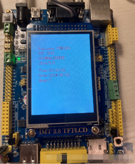

程序移植成功显示如下图,启明的开发板相对正点原子便宜非常多,但是例程很少,在解决LCD显示问题后,正点原子的大多数例程包括FreeRTOS等就可以愉快的进行移植修改玩耍了。正点原子的LCD.h文件兼容了很多他们家的屏幕,编译后比较臃肿,经过一番优化后,lcd.c源码减少了近千行,编译后的空间占用也减少了几十KB。
& @' j5 Z! h0 m% l5 T9 y, Q% r8 l; A6 w: z
6 ]! [1 q+ k& B( @9 q6 r) m0 C6 u. Q8 L  ^+ ^. O4 \
