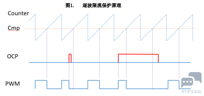

所谓逐波限流指在电源工作过程中,对电感电流或是功率管导通电流进行实时监测,一旦超出设定范围,则在该 PWM 周期内立即关闭相关的 PWM 驱动,直到下个 PWM 周期再自动使能PWM 驱动,若电流信号一直超限,则一直封锁 PWM,直到电流恢复正常的下一个新的 PWM 周期后,才能重新使能 PWM 输出。工作过程示意图如下图所示,OCP 表示过流保护,高电平表示电流超限。

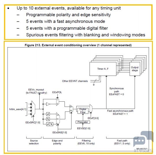

STM32G474 的高精度定时器除了能产生高精度的 PWM 波外,还包含了外部事件管理器,能对多达 10 个外部事件进行处理。可以设置外部事件的触发源、触发方式(沿触发或是电平触发)、相应方式(同步或是异步)以及事件的滤波方式。外部事件的一个最重要的作用就是用来对输出的PWM 进行控制,触发 PWM 的 Set 与 Reset 动作。

在触发源的选择上,每个外部事件可以从 4 个源中进行选择:
3 M/ a3 [9 f, L
• 外部 pin 脚输入
•内部比较器输出
• 其他定时器触发信号(如 TIM1/2/3_TRGO)
• ADC 看门狗事件(ADCx_ADC1/2/3)

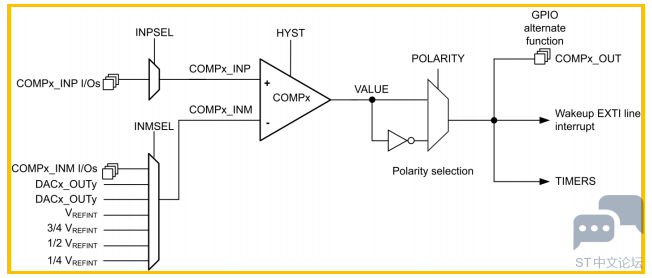

对应逐波限流功能,可以选择外部 pin 脚输入或是内部比较器输出,推荐的方式为内部比较器输出。外部电流采样信号直接输入到片上比较器(COMPx_INP),比较器的输出结果作为外部事件触发源。

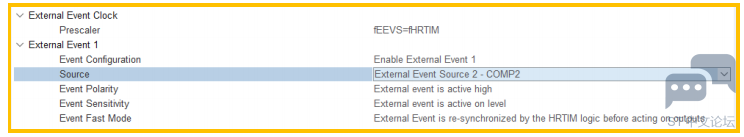

基于以上的介绍,利用 CubeMx 工具进行相应的配置来说明整个功能的实现过程,以高精度定时器中的 Timer A 为例,主要介绍外部事件与逐波限流保护的配置,其他的配置不再赘述。外部事件的配置如下,触发源为内部比较器 2 的输出,高电平有效。

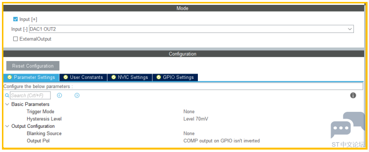

为了使用内部比较器,必须对内部对应的比较器进行配置,一般选择 DAC 的输出作为比较器的参考,所以还需要对 DAC 进行配置。比较器的配置如下,设置回差,减少比较器输出抖动。

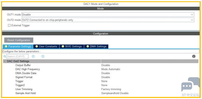

DAC 的配置如下(如果选择 VREFINT 或是COMPx_INM 则无需配置 DAC):

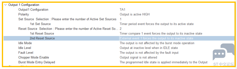

PWM 输出的配置如下,PWM 的 Reset 除了比较事件外,添加外部事件源。

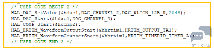

基于以上的配置,在生成的工程代码中添加必要的外设启动函数即可,如下:

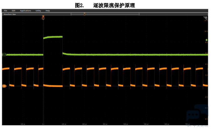

通过示波器查看波形,黄色表示输出 PWM 驱动;绿色内部比较器输出信号,输出为高时表示限流保护,触发封波,输出为低则 PWM 可正常输出。

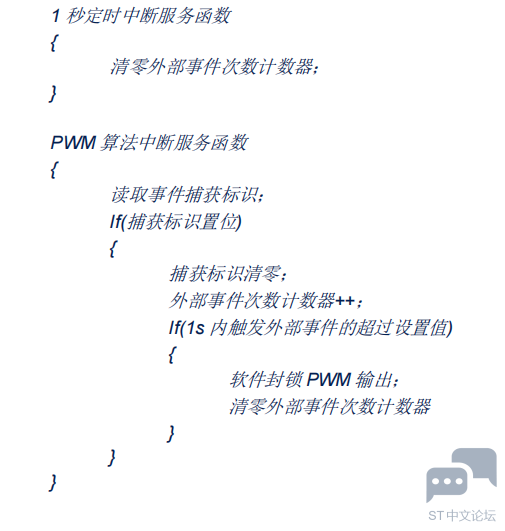

在软件中添加如下的代码,假如判断周期为 1 秒,本文给出伪代码的形式,具体代码需根据实际的应用进行修改。
