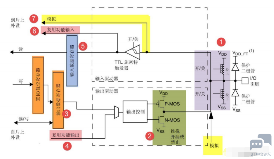

GPIO框图

( e% r8 L5 x0 N* b1 W保护二极管及上、下拉电阻" Y0 R0 }6 t1 p0 j' r1 s9 t
8 K9 ~  l1 _  A1 y通过上、下拉对应的开关配置,我们可以控制引脚默认状态的电压,开启上拉的时候引脚电压为高电平,开启下拉的时候引脚电压为低电平,这样可以消除引脚不定状态的影响。如引脚外部没有外接器件,或者外部的器件不干扰该引脚电压时,STM32 的引脚都会有这个默认状态。也可以设置“既不上拉也不下拉模式”,我们也把这种状态称为浮空模式,配置成这个模式时,直接用电压表测量其引脚电压为 1 点几伏,这是个不确定值。所以一般来说我们都会选择给引脚设置“上拉模式”或“下拉模式”使它有默认状态。$ N; @# W/ u3 S! ]; E* a5 Y
2 Y& J- x. v; N  F. g, h- {0 |
STM32 的内部上拉是“弱上拉”,即通过此上拉输出的电流是很弱的,如要求大电流还是需要外8 d, [5 U' z) U6 ?8 D
部上拉。通过“上拉/下拉寄存器 GPIOx_PUPDR”控制引脚的上、下拉以及浮空模式。
/ D$ g. @( R) V6 B5 A用于输入模式时,可设置为上拉、下拉或浮空模式
9 Z  E% W; G9 ]$ {$ w2 ?; r* `) o, j# J8 [' T/ g% p
P-MOS 管和 N-MOS 管5 M, r/ s8 A4 c% D( F, {6 z6 l
6 J+ A1 `9 c, ]0 B) [/ T输出模式部分,线路经过一个由 P-MOS 和 N-MOS 管组成的单元电路。这个结构使 GPIO 具有了“推挽输出”和“开漏输出”两种模式。
  C1 L8 D* T% x" D9 H+ \推挽输出模式,是根据这两个 MOS 管的工作方式来命名的。输入高电平时,上方的 P-MOS 导通,下方的 N-MOS 关闭,对外输出高电平,输入低电平时反之。$ X. d1 v* ?) j
推挽输出的低电平为0 伏,高电平为3.3 伏,它是推挽输出模式时的等效电路。  m- I# m& \2 _2 Y$ b' {+ B
8 T* b- j7 z- F& S% w通过“输出类型寄存器 GPIOx_OTYPER 可以控制 GPIO 端口是推挽模式还是开漏模式。
: B. s$ F; z4 B; h1 K9 @. Y* S  \' F  g3 |
输出数据寄存器
3 j; U1 }+ k* c8 Q  ?& H) I# c4 |! d; b4 U; k6 ^. K2 s
置位/复位寄存器GPIOx_BSRR可以通过修改输出数据寄存器的值从而影响电路的输出。" c- x+ ?5 j1 l. F2 L
9 C9 b9 |% {* o3 y* X复用功能输出
% p; b6 Q1 l' q3 F
5 w% i0 _& N, `" u5 L+ Y+ b使用 USART 串口通讯时,需要用到某个 GPIO 引脚作为通讯发送引脚,这个时候就可以把该 GPIO 引脚配置成 USART 串口复用功能,由串口外设控制该引脚,发送数据。
3 W3 r9 V0 j0 k6 G6 F3 @. l3 V' Q) p) ^  I; Q+ C" B/ f8 Z
输入数据寄存器
' ^" ?5 g5 O+ }" e. J) p" D7 Z
& M( r7 p& U2 `/ ?# z连接到施密特触发器,信号经过触发器后,模拟信号转化为 0、1 的数字信号,然后存储在“输入数据寄存器GPIOx_IDR”中,通过读取该寄存器就可以了解 GPIO 引脚的电平状态。
4 P  l' L) b* S- ?8 w
, \* @) G: J5 \+ e% h/ u6 L复用功能输入9 F% I9 p! F( v
# C; A$ x$ z! W* l+ A
和复用功能输出一致,发送变接收。3 m3 v0 ^" D( g# H' N5 L
6 `% y" J8 A7 x1 E# g# m: j& }模拟输入输出+ ^2 i  E8 j4 |
  b6 u0 L: F2 p- |9 a: f' b* o当 GPIO 引脚用于 ADC 采集电压的输入通道时,用作“模拟输入”功能,此时信号是不经过施密特触发器的,因为经过施密特触发器后信号只有 0、1 两种状态,所以 ADC 外设要采集到原始的模拟信号,信号源输入必须在施密特触发器之前。反之作为模拟输出,当 GPIO 用于模拟功能时 (包括输入输出),引脚的上、下拉电阻是不起作用的,即使在寄存器配置了上拉或下拉模式,也不会影响到模拟信号的输入输出。
* W4 r& t9 ~# u* s3 x$ b& i

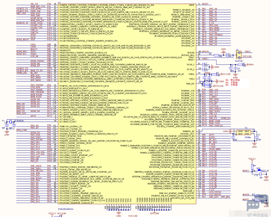

/ K, `) }( c$ k, S5 R5 Q5 D正点原子F429原理图
4 M6 [1 e7 ]' g. D7 U4 k9 P9 @2 p! @1 s9 k* t6 Q
, m- {  r7 M3 X: D' C6 G
1 e8 F9 Z- @! Z/ v0 R: `  r$ j图中PB0和PB1就是控制正点原子板子上两个LED灯的IO口。
