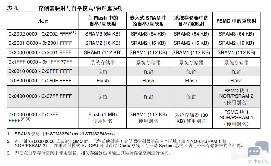

存储器采用固定的存储器映射,代码区域起始地址为 0x0000 0000(通过 ICode/DCode 总 线访问),而数据区域起始地址为 0x2000 0000(通过系统总线访问)。Cortex™-M4F CPU 始终通过 ICode 总线获取复位向量,这意味着只有代码区域(通常为 Flash)可以提供 自举空间。STM32F4xx 微控制器实施一种特殊机制,可以从其它存储器(如内部 SRAM)

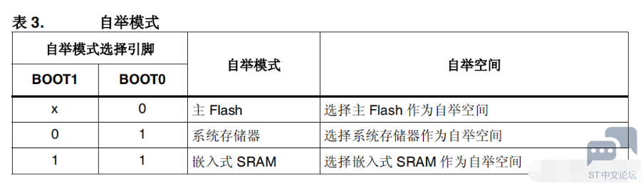

在 STM32F4xx 中,可通过 BOOT[1:0] 引脚选择三种不同的自举模式。

STM32有三种启动模式:6 z( v! i. l# Q/ z. c. ~; B
Main Flash memory:主FLASH, e1 u. F1 m8 ^9 G/ y; A) o! I' {  K/ x
System memory:系统存储器
9 n' W" O; w% I7 q" _& o5 G+ p. b6 XEmbedded SRAM:内置SRAM0 H& D5 Q7 r: k
三种模式是通过不同配置来实现,一般通过BOOT引脚和BOOT位来配置启动模式。  k5 J% _  g- s6 e
& _) Z7 r, o* U2 h2 y0 Y$ R5 r不同的芯片配置有差异,有些芯片没有BOOT1引脚,会结合BOOT位来实现。6 a! K9 @8 W8 Y2 \
(MW[AL]YSZJ79B73VJ$V0WI.png " F+ R) Z& U+ C$ }
8 j# X3 Z. \6 ?3 M/ [  z复位后,在 SYSCLK 的第四个上升沿锁存 BOOT 引脚的值。复位后,用户可以通过设置 BOOT1 和 BOOT0 引脚来选择需要的自举模式。BOOT0 为专用引脚,而 BOOT1 则与 GPIO 引脚共用。一旦完成对 BOOT1 的采样,相应  r2 R8 Q! x; |
GPIO 引脚即进入空闲状态,可用于其它用途。器件退出待机模式时,还会对 BOOT 引脚重新采样。因此,当器件处于待机模式时,这些引 脚必须保持所需的自举模式配置。这样的启动延迟结束后,CPU 将从地址 0x0000 0000 获 取栈顶值,然后从始于 0x0000 0004 的自举存储器开始执行代码。
