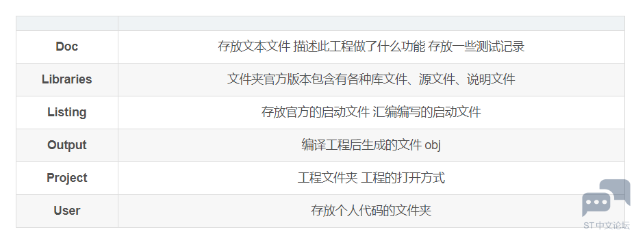

固件库工程文件分析:' [- j  M5 o6 U* k
( g( s. T0 Z- u& l' N
E8UEGH4OMI9~T9XE9N9MT73.png - Q  X1 `5 }3 h8 r, h/ [8 b
5 G- d( L, |) X- V8 [

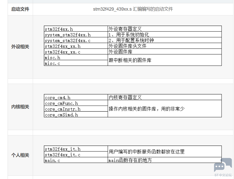

个人工程文件分析:
! q3 I: A* [6 ^" D
* F  U& f- t* Q. ~( r" c2 A- e2 l( G
; ~6 m& [" U7 `- a  k* O
- u/ {& Y! u/ U3 y1 {* m2 B9 F VHUZHA]6V]4J{H1P0O5PN.png
/ o7 R: T7 y) n% f, }; @5 J' E0 o2 c. \

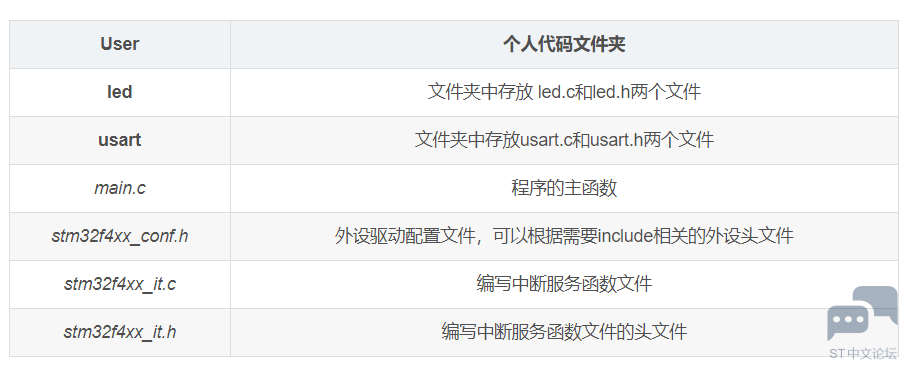

User文件夹 以串口工程为例:7 W0 {5 b3 ]/ E
, y( g8 K. W0 o: l! I
fb0230ec1bf94b159cf53ce8bd5ee39f.png   T, ^8 O* t/ O- d& _: C
7 V% |7 T. ~: ^0 K9 o 0@}QR]C`Z}~5WIO]K2G2@AN.png " O6 Q) K3 Z4 o3 f
