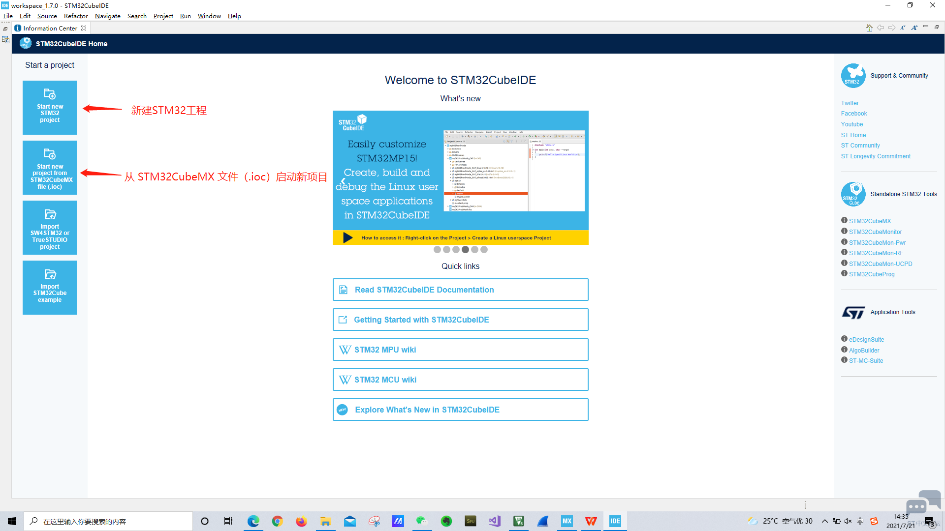

一、创建工程

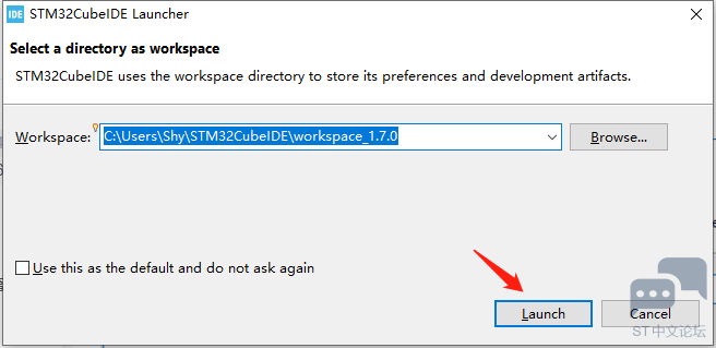

; ], R  c7 \, Y3 c  C1.打开STM32CubeIDE,选择保存工作空间路径(自定义路径或默认即可):
: I6 c  O3 @/ e) ~+ p- X3 O( X; L& g7 s$ `- u: @& z
4 Y) l/ h2 N9 o* _4 y  h' @7 @4 q, G* r! c7 X

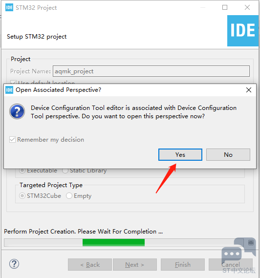

2.创建一个新工程4 k) x5 e4 b" I- r. |6 _
- B# e0 Z! Z0 i, ` f085da9d4a9b9b6aba88f058865c83d3.png 4 b* B- `& o, r# U( `

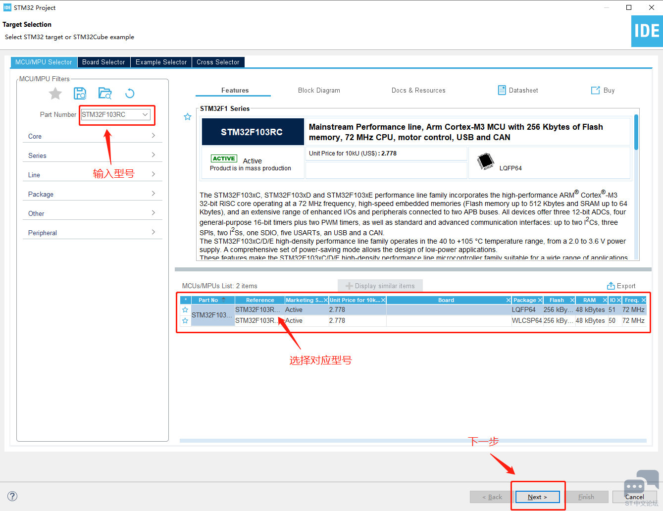

3.选择型号
0 S4 T4 R" e) P; ~- C9 S3 |
( D, l: W# p+ w  O+ m) I" o6 s, | 6a289edad8952da4b8228d304971f6d2.png % }( V# A! U! k) |' s' u) E

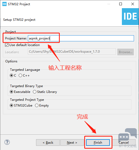

  i# u9 [7 I1 x% ?3 k; e4.输入工程名称
7 t# J/ f1 O! s+ Y9 {5 y2 i1 y
( x. s' D+ R: F' x& [1 T: O& U 1fb2b293e6216533fba3ccd75596b507.png

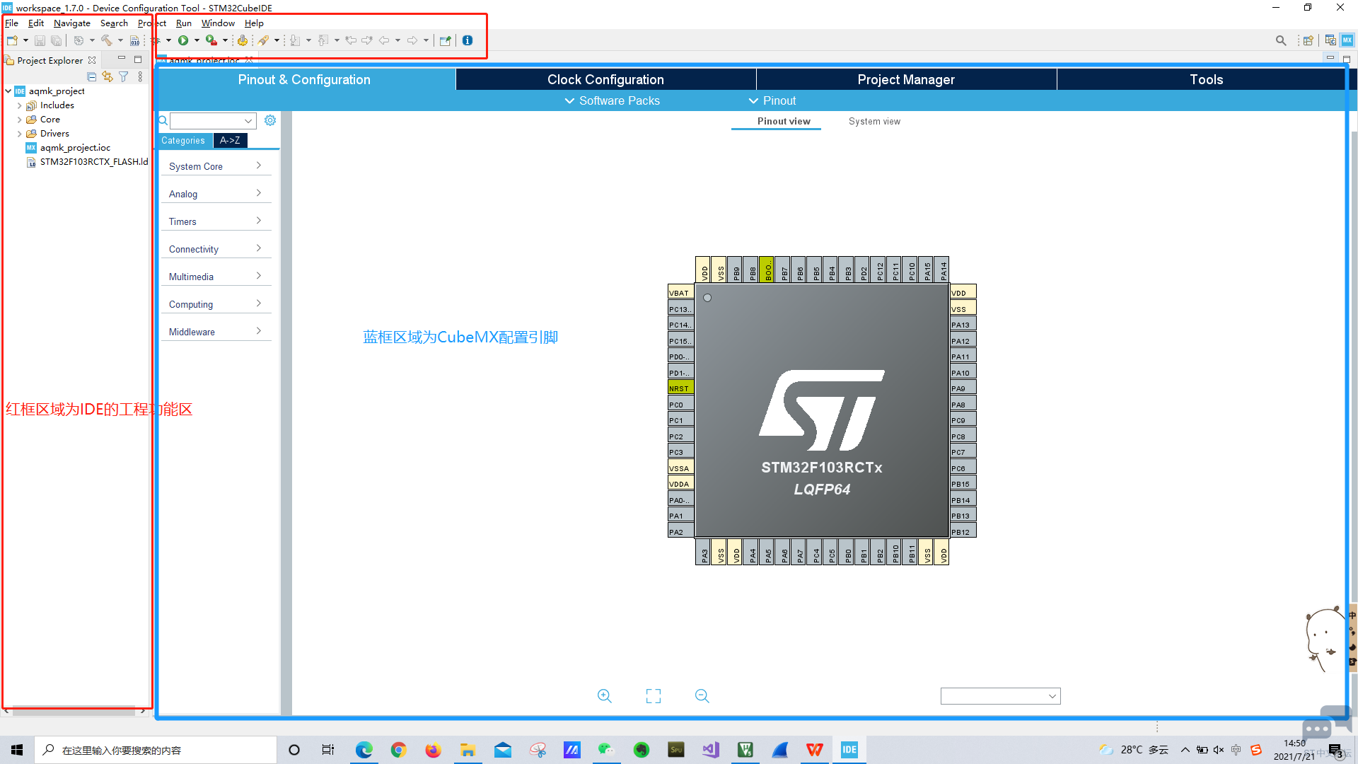

5.配置STM32CubeMX, N# }7 A1 R8 W+ p% _
; L: n/ ]9 r0 _
主页面:0 Q+ m, ]. K- l2 Y# g/ m
# O3 M2 w* Y. R0 J 8d7d61b9292088ea69c4e527c7e5b232.png . o9 p. b8 |# x, T* Z

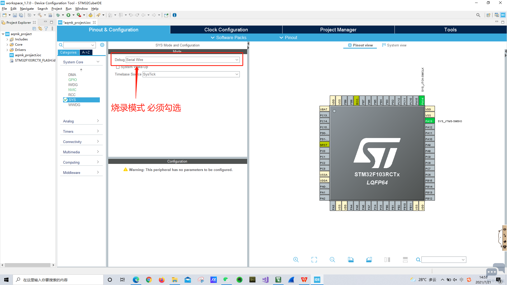

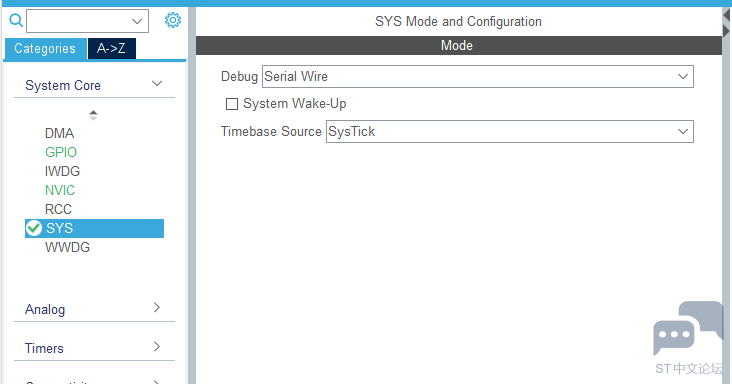

配置下载模式" D; O7 r6 }5 k; [" `: C
* w# w) P, t7 m* E# T1 K
988d8b25fecbdf2a5a359881cc0c9e51.png 7 G+ b& n6 U5 ?3 W
9 k3 Z" v* e5 k& g3 r, t. t4 T: J ec55ebc34cb8c17bc7332d56e7e9ee7a.png 9 ?2 D% y0 x+ l; B7 C! k6 M( x9 |

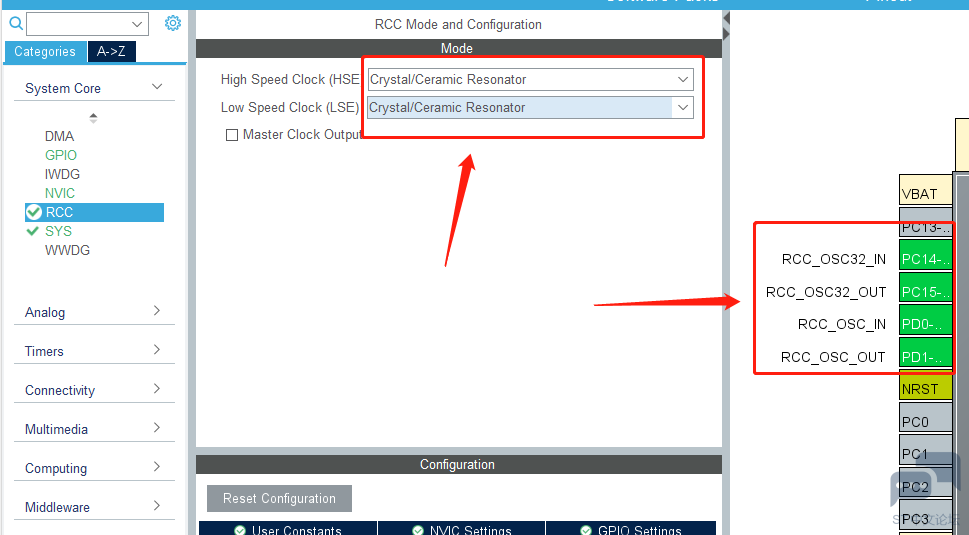

+ z, Q1 P9 O7 }6 \" T2.RCC配置
! `1 g+ C* v1 b4 @- Y+ T

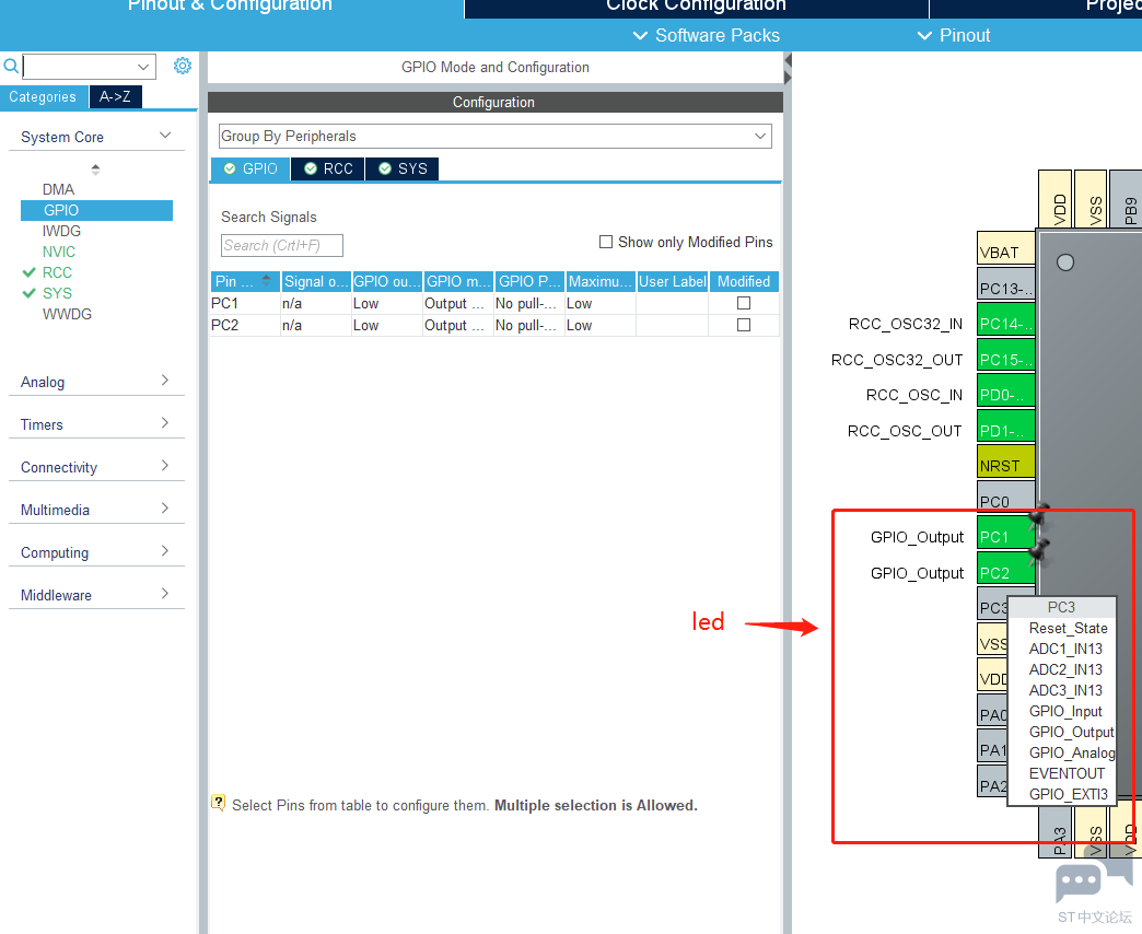

2 ^% ]$ n9 X) N, Z* _; ]GPIO配置9 [0 U0 C: F; u7 v& u; B8 c4 L
5 B2 {, M/ {" V( z5 m5 W
) ~: [% e9 v4 I8 V% W这里我配置了PC1-3作为GPIO OutPut输出 LED

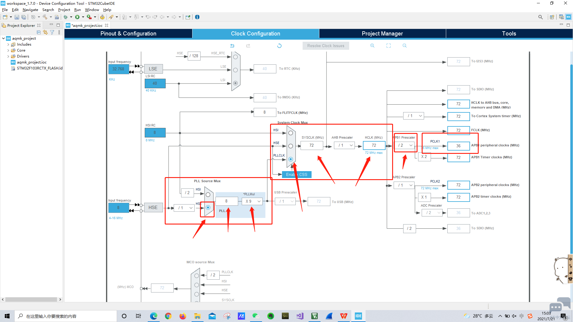

6 P: V4 ?& }$ l, _8 A/ x配置时钟Clock2 f3 I5 x7 L) X5 l( r! C
8 O+ N& q  z" M% f 90d5bfdbe0ec34f5cafa979e29c2803d.png 3 ]) g' y" ]- ?) N) g
! h$ j, @4 L: I# V- _按图中配置即可% _7 n) P0 M  D" C3 l; U( l* C

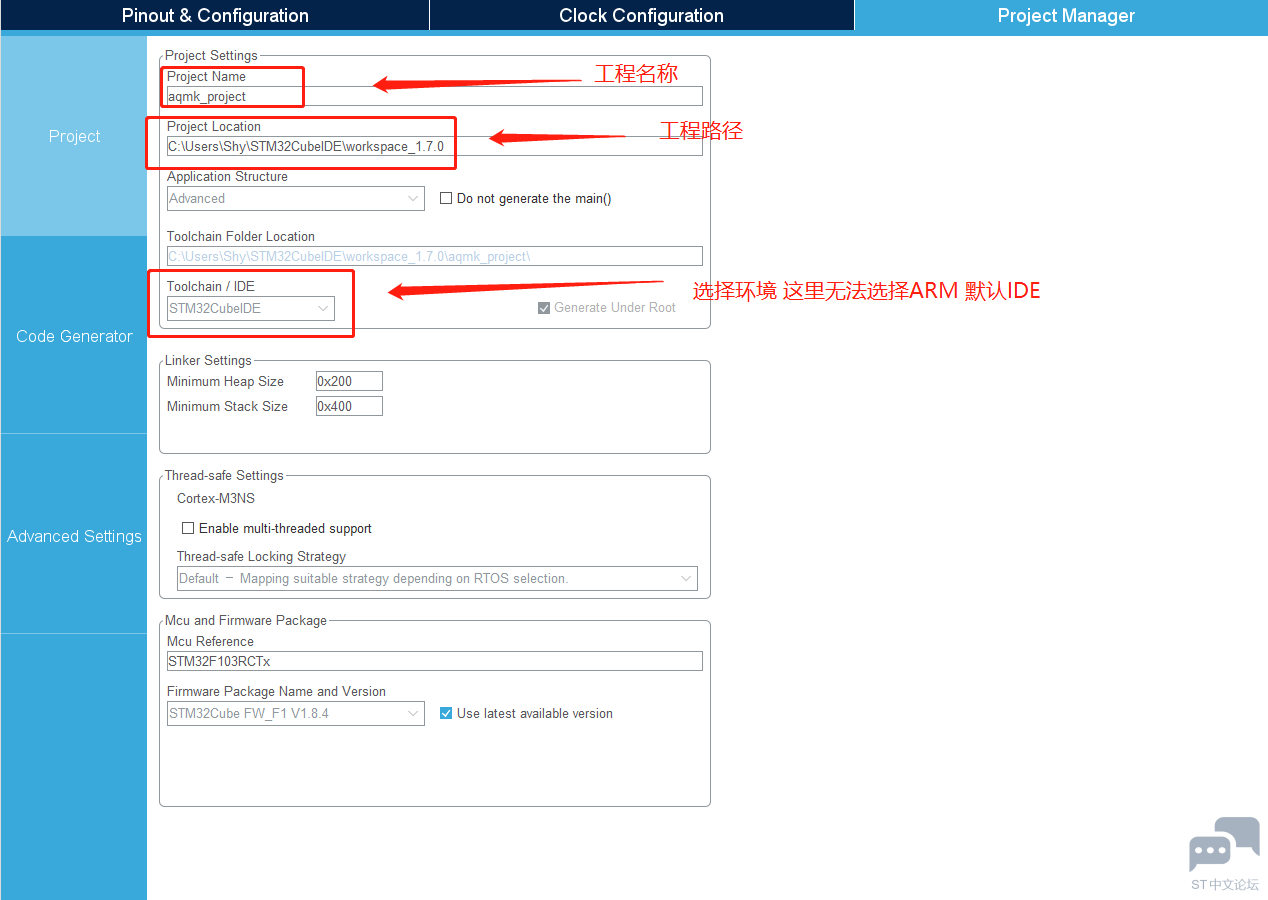

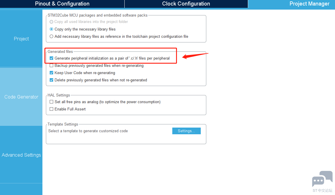

工程管理
% X6 E% Y5 q# O& r: }, K6 I5 A2 U; r工程管理器的内容比较多,大部分都默认即可,这里讲述几个要点(如下图)。2 m7 o2 j1 W* @5 Q+ C
! m) P6 E' q2 b+ s( u
8 L8 x( b' d  F6 ?  y4 X3 t6 u- u- ~9 k! Y( r+ F' ~# W' I$ W( U
0cf16101accc1b581daaf83d3382be9c.png 1 h1 o. `6 m8 H. C
2 p7 q/ \7 g# I! d

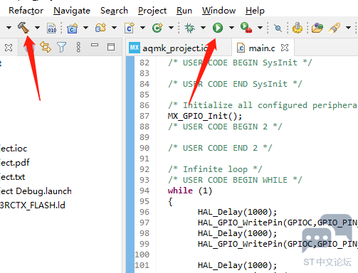

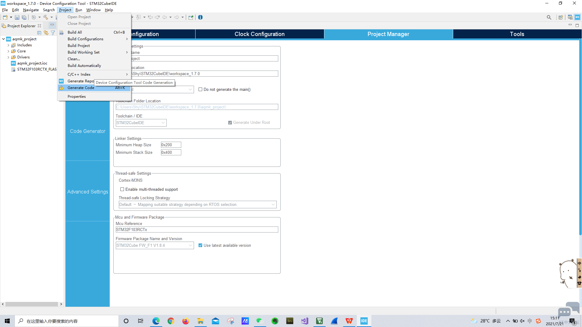

6.通过快捷按钮,或菜单生成代码( a4 y0 w. P  o2 N; n" [
7 E0 }9 X3 v( e/ }; ] aea19f024bac000d0a8ff8e6a75fbefe.png 1 c$ C% Z$ C( u4 X1 S7 A0 N

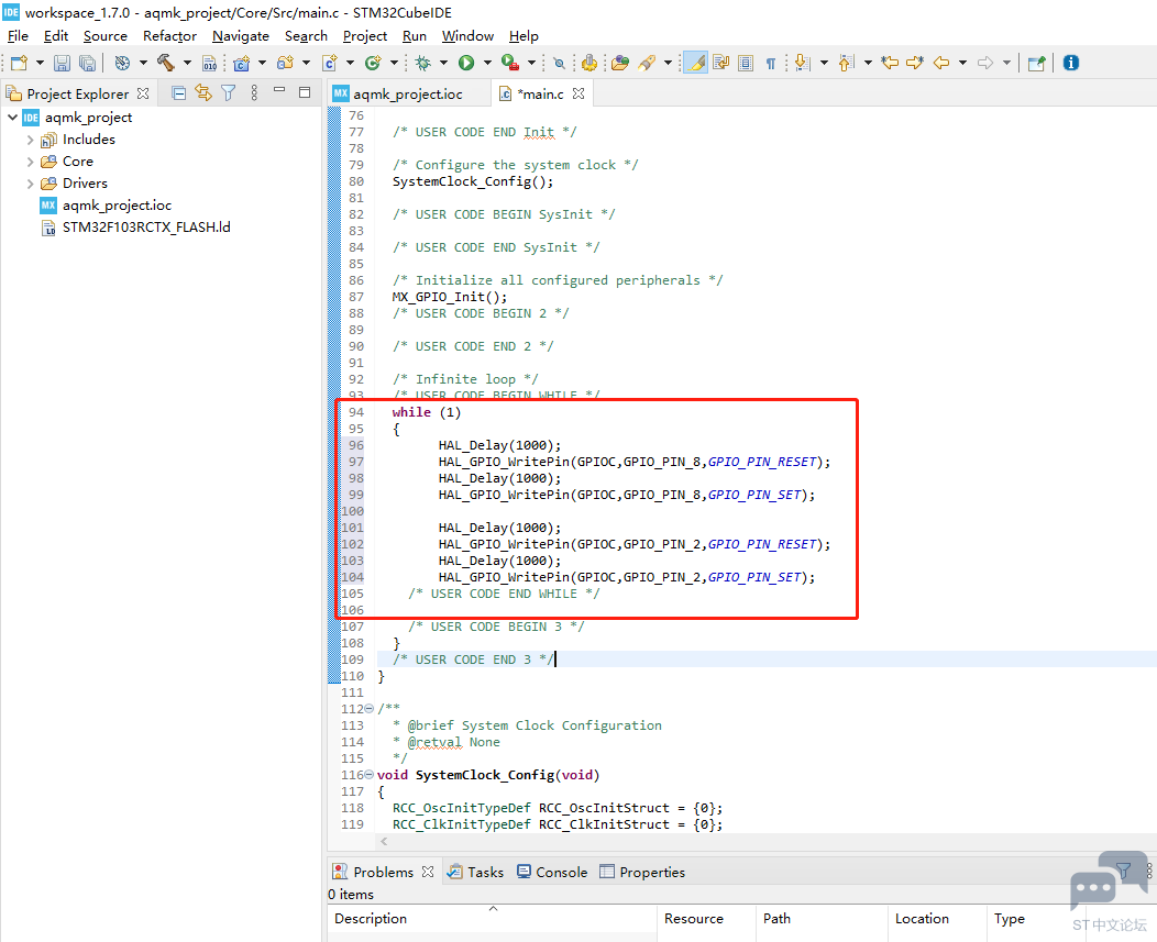

; _2 f& M( I! a7.添加LED闪烁代码
; H9 I) c0 X1 X  s  G& j7 }+ h& t7 S) T) j% t1 z) C8 j. J6 N
2 w) \' ]5 Q, {9 a& ]: D. o5 \% ^' ~8 @

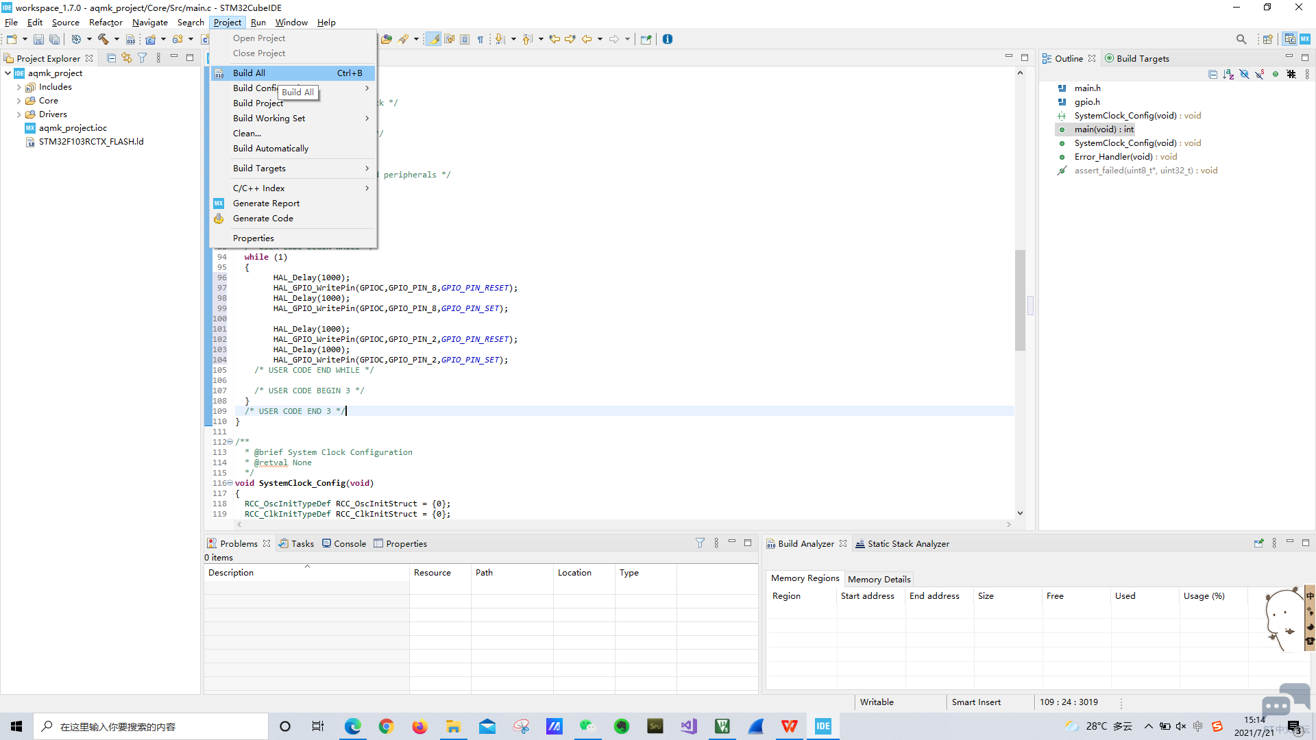

8.编译工程( a! e! K  T# U/ a* i. a6 w
1 q) A, W( \2 S; q* y$ n- @

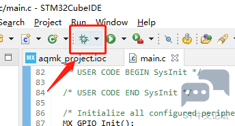

8.下载与调试; |9 g! r0 s% S& e" I8 X
调试
- B+ j6 m7 f+ |, N/ ]( O* A8 T0 |$ k. l. L# V. P- N" ]/ U
289e2c543bdacfc09298cc692eb113a0.png ) G& U- U" ?& [( J' o0 Q/ X7 m
