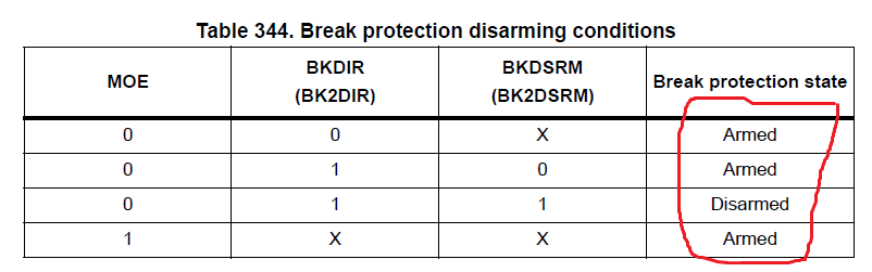

按照个人理解表格中第一行为普通断路模式响应时的情况;第二三行为双向断路情况;第四行为正常输出情况,我不理解断路状态列中Armed和Disarmed是什么意思,哪位大神可以解释一下 参考用户手册RM0468 stm32h723733-stm32h725735-and-stm32h730-value-line-advanced-armbased-32bit-mcus-stmicroelectronics |

我在STM32G4系列芯片的参考手册及调试环境里看到 相关控制位,见下图。
至于你说的这个表格,它是描述什么情形下可以解除刹车保护。从表格中我们可以看出就一种情形需要做解除刹车保护。即只有在开启刹车信号双向模式时才需要DISARM动作,目的是防止芯片在发生内部刹车事件时死锁在刹车状态。这些你可以结合手册理解下,尤其output redirection那副图。
哇塞,太厉害了!蟹蟹xmshao~
