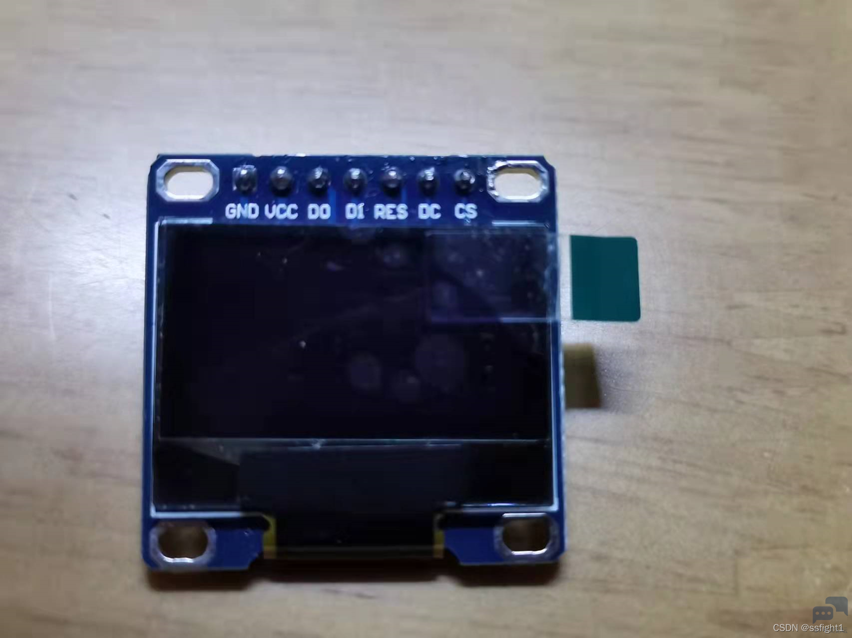

一.OLED的简单说明1 M4 M0 u/ e  \* g$ h
0.96寸七针OLED:4 \. y% Z% F9 `7 ^4 H. ^9 Z
CS:OLED片选信号;
( W: {: M& C# p# a7 {9 i+ YRST(RES):硬复位OLED;+ b. A1 D" C# p3 S3 `
DC(RS):命令/数据标志(0,读写命令;1,读写数据)。
( ~* A* l: M% n1 L: L

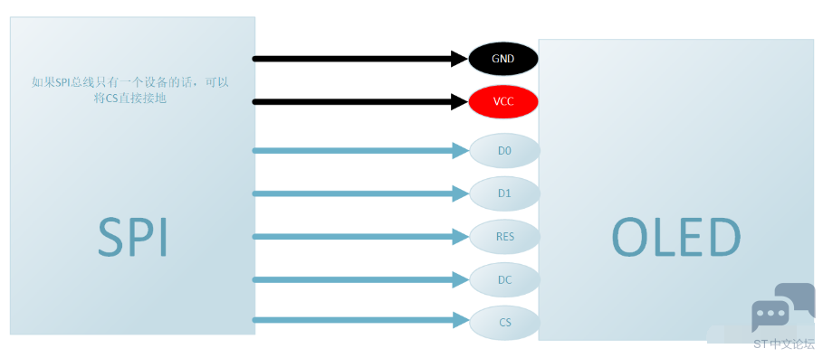

接线如下:D0,D1分别接SPI_CLK,SPI_MOSI1 R8 j7 C2 ^+ o: m6 N  _& d1 K

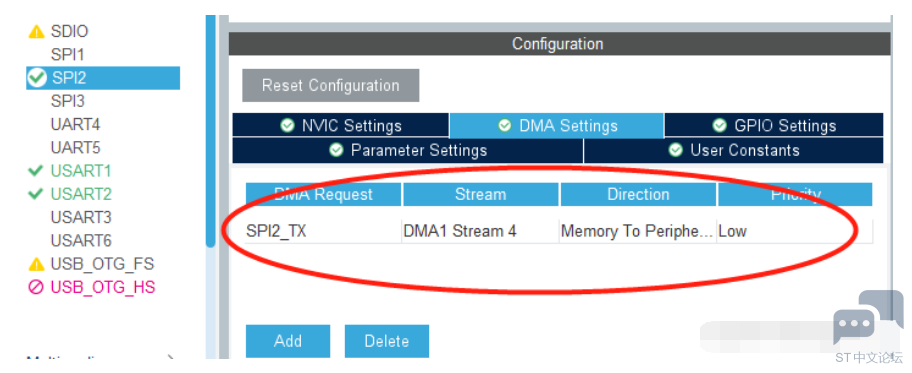

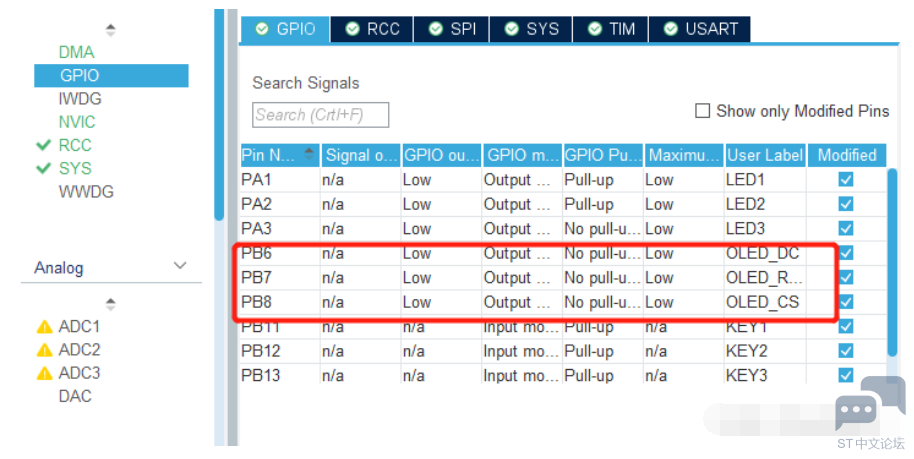

二.Cubemx的配置
