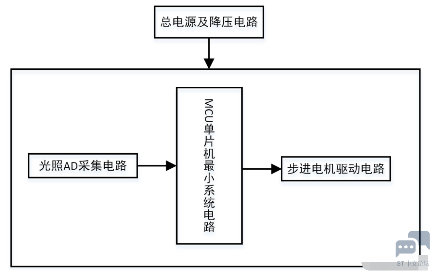

一.硬件方案
  d' P0 l: ^# A% U8 T1 T' n9 E本设计采用光电跟踪的方法,利用步进电机驱动,由光电传感器根据入射光线的强弱变化产生反馈信号到微机处理器。微机处理器运行程序,通过对跟踪机构进行控制,调整太阳能电池板的角度实现对太阳的跟踪。: m$ ~5 g1 S8 \& l0 e
主要由STM32单片机、2路光敏电阻、步进电机控制及电源组成;如图:7 w+ t$ I: E( }9 h- g5 D
/ q, I* R8 {# p# N  v+ x- c. P/ y# h4 D! O, Y' R

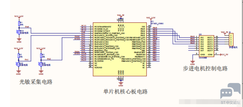

三.设计原理图
) ~7 n. Y7 u& W0 K0 S+ R1 h(1)原理图主要采用AD软件进行设计,如图:
" j+ X. u" ?4 n6 j8 }4 \- W! }+ `- Y% c# h

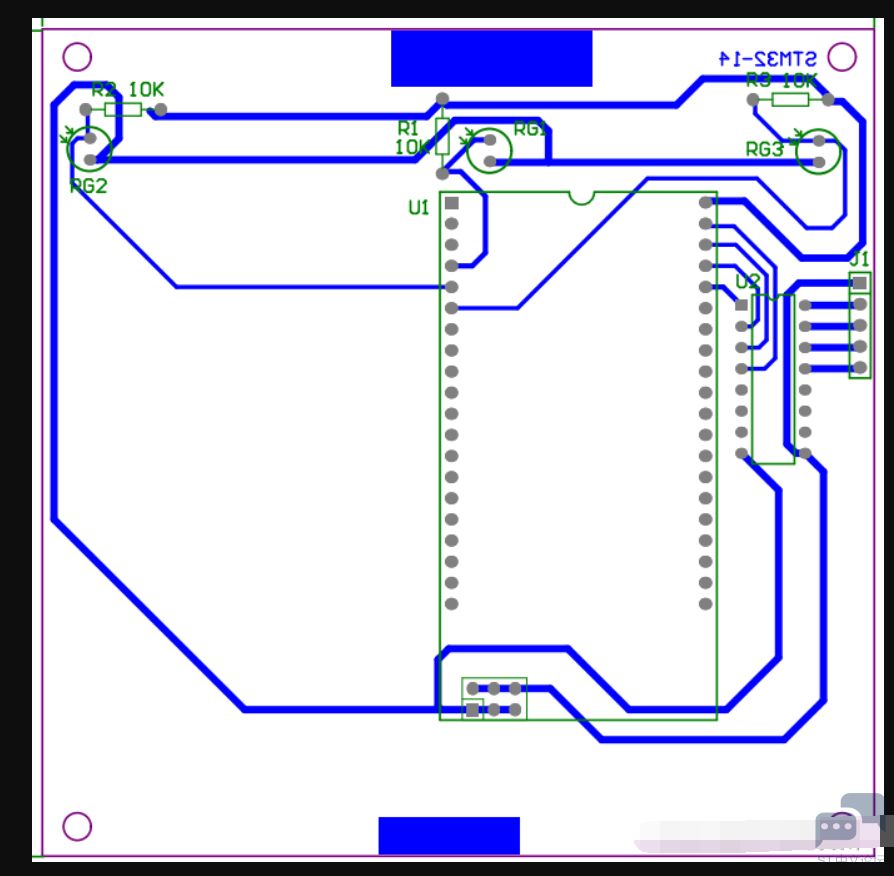

(2)PCB图如下:
" C8 U: J6 U8 H5 y4 c+ P- X/ D+ H6 G# ~& X5 F( O
3~Z0(W(3~(QWRZT$[S7C6.png 1 e  N5 a- ^  [, X! D

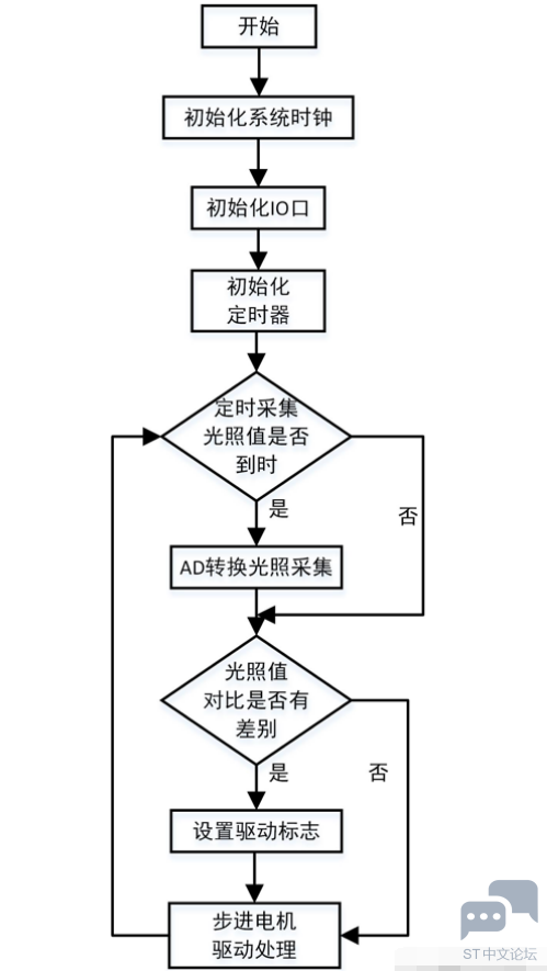

( ]4 L) [$ H4 p$ A) B四.软件设计" R1 n8 P/ l% t
(1)程序流程图
/ }3 `$ ]2 k# ]. B0 |* B% n6 t4 a# T8 O# A4 `8 \1 f
F~J4SH~RE%BU8TIYB~_ZP8F.png : Q5 r0 z" x7 C& e/ `1 M: j" o* L
( B9 P# Y+ e3 v1 {7 x. K
