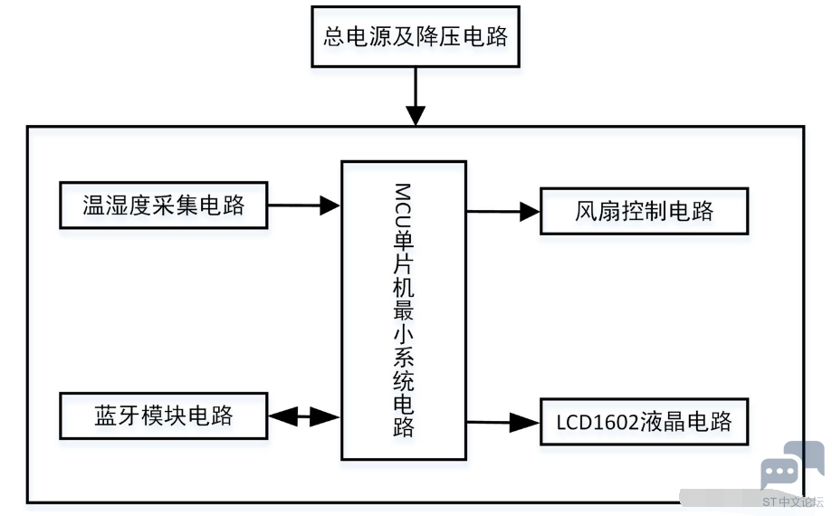

一.硬件方案
& Y* C: _" p; y' g本设计由STM32单片机、风扇控制电路、温湿度传感器电路、1602液晶显示电路+蓝牙模块电路和电源电路组成。通过温湿度传感器检测温湿度,并在液晶上和APP上实时显示。当湿度超过75度,APP发出报警信息,通过APP发送指令“O”,风扇启动。通过APP发送指令“C”,风扇关闭。。
; I' q9 [' V$ ^. e主要由STM32单片机+风扇控制电路+温湿度传感器电路+1602液晶显示电路+蓝牙模块电路+电源电路组成;如图:* V. U1 x' u  C3 c; e2 O9 B
, ^6 W4 x( z" V, S
; J2 C2 J& ]+ ?+ [7 X1 Q4 o! R
: L  o4 a+ Q/ G$ V4 Q二.设计功能
" R7 c: J+ c7 v
(1)通过温湿度传感器检测温湿度,并在液晶上和APP上实时显示。
+ K/ a6 j* U) }& u  V5 T(2)当湿度超过75度,APP发出报警信息。# I' d4 Y! c+ p, T9 u
(3)通过APP发送指令“O”,风扇启动;通过APP发送指令“C”,风扇关闭。

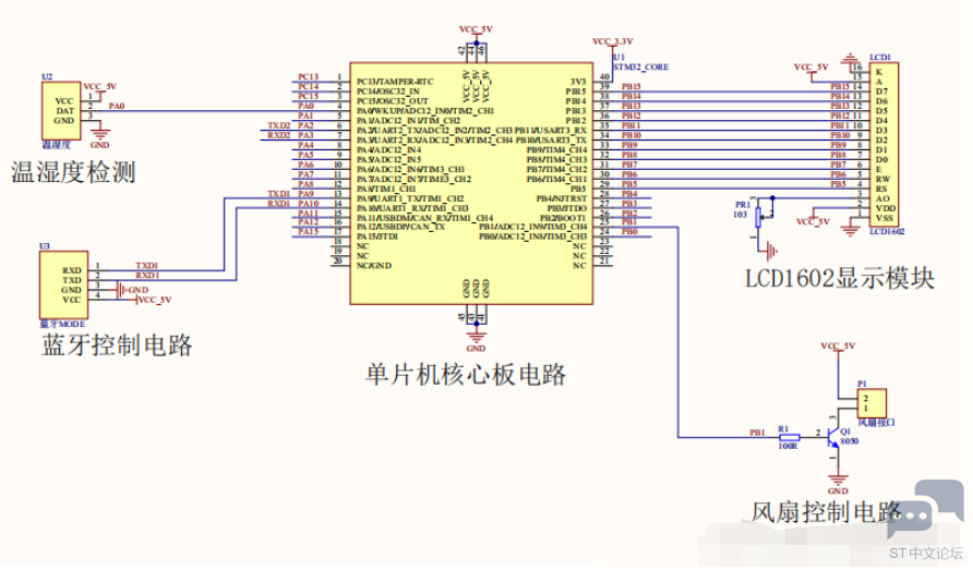

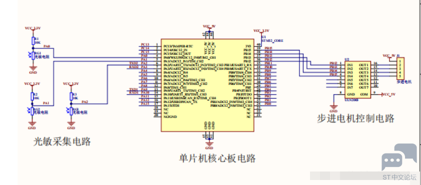

6 C. ?2 T1 x! _" y三.设计原理图$ X: z7 A- b/ ]7 S# r1 E% ?
(1)原理图主要采用AD软件进行设计,如图:& z* Q2 N6 Z  A& o+ h& ~

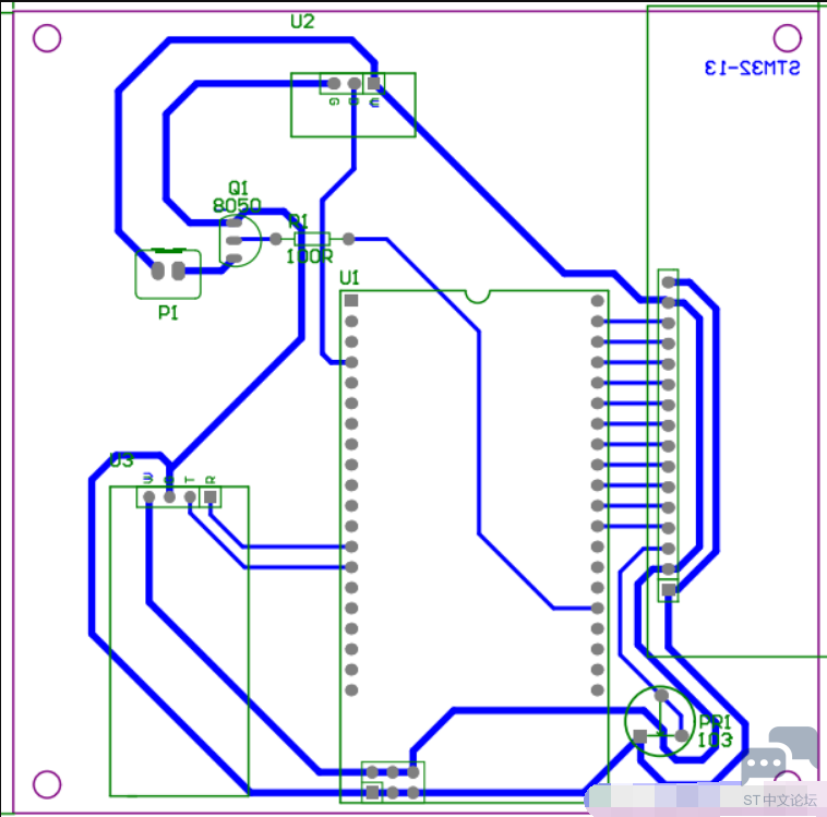

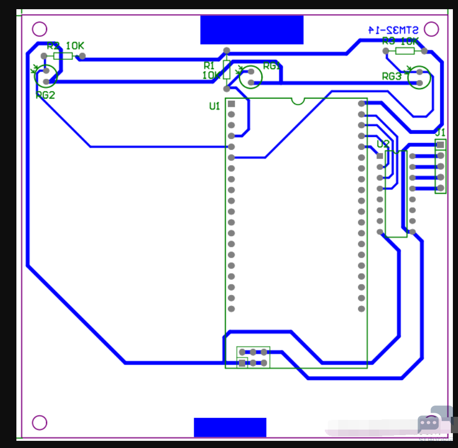

; t% v+ [1 j0 C+ D(2)PCB图如下:2 _3 `( w, Z, j2 r
% Q8 R9 h1 S% B3 u
0D$%UN5ALC}Z8SR%$@Y_H.png 1 x5 |3 G& X7 U. |% m

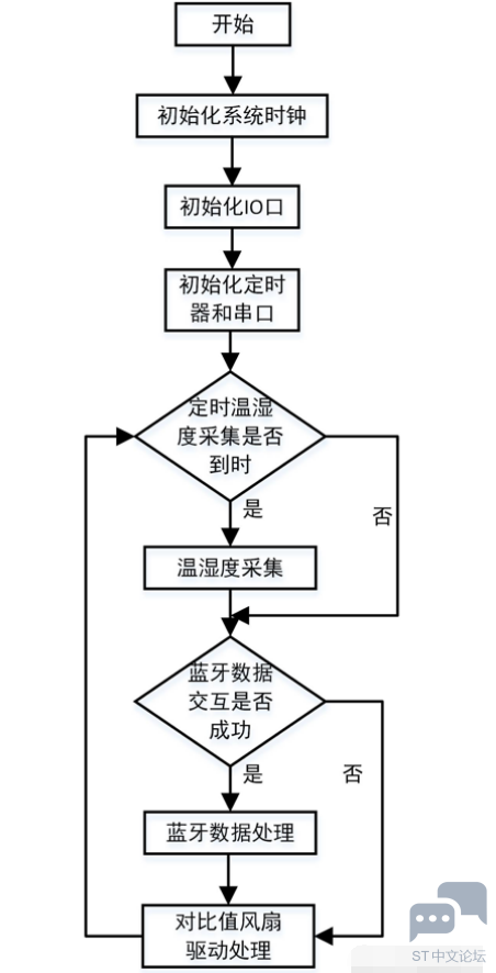

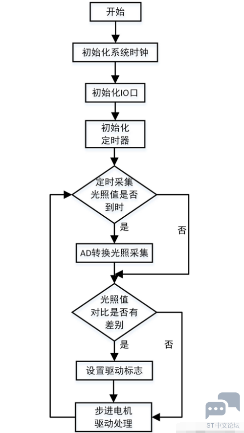

四.软件设计  _0 h% D+ W* H8 n' C  n
(1)程序流程图. |1 l4 v8 J  U/ w% p% b
! o9 x& N7 y7 D. ~: c
D69J6`TMMUUAEOAC`}D1FRJ.png 5 Z4 R& t- ]" L# Z
