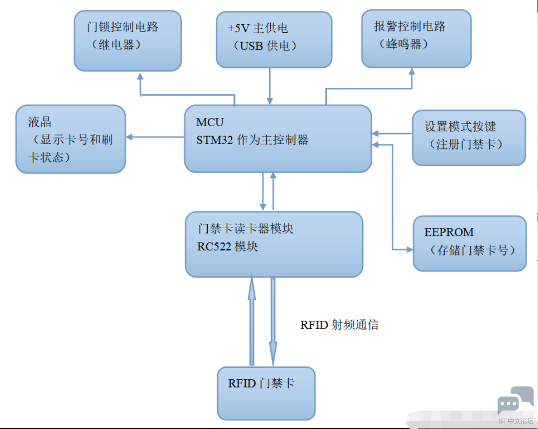

一.硬件方案0 _- {7 K1 z% K6 r9 r
门禁系统采用STM32 单片机作为控制核心,外围加蜂鸣器控制电路、开门指示灯电路、电控锁控制电路以及液晶显示电路等。门禁系统主要组成:由CPU、复位电路、电源指示、工作指示、振荡电路、蜂鸣器电路、门控锁电路、出门按钮、读卡模块、显示模块等组成。采用射频卡完成刷卡进门,按钮出门功能。3 ?, f" p4 {1 _
主要由STM32F103单片机+LCD1602液晶显示+蜂鸣器报警电路+RC522射频卡+继电器电路+按键模块;如图:+ s, A2 W8 T0 ]/ U" q/ p4 E% i5 C; ?
; s3 i3 i4 B4 Y% R! g
( w( ]" t+ V/ G( S" M' c5 h* f5 B) N: u" x; n1 \+ ]* s' A

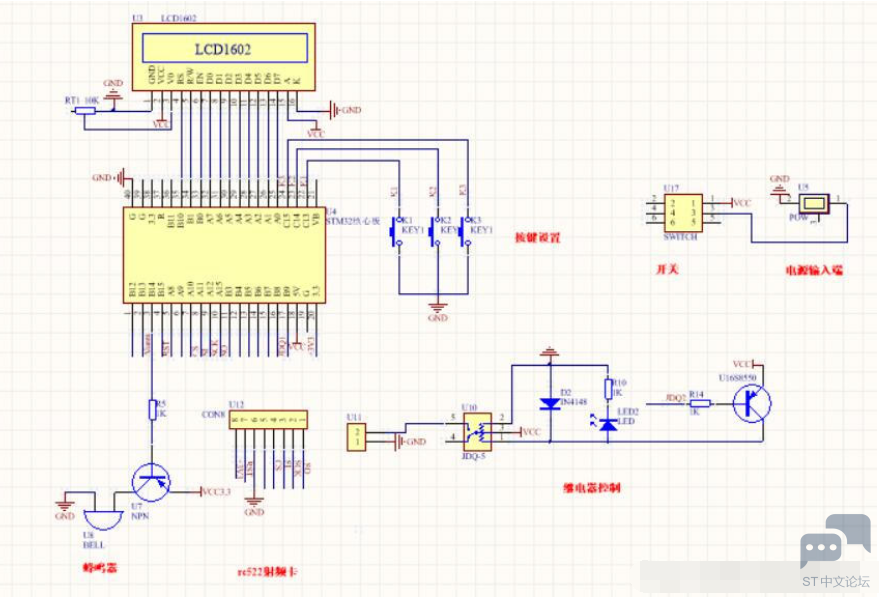

5 R) g' c' A4 }" b4 Q2 b) N三.设计原理图
( R7 ?% G" B. }# J(1)原理图主要采用AD软件进行设计,如图:! b. |7 B, I. X1 {2 W, w  ^: R
7 e6 b1 U; T8 }0 V8 Q8 v8 _* F
, {6 }! U& ]: N: R1 l  O  k& v5 [( T1 t

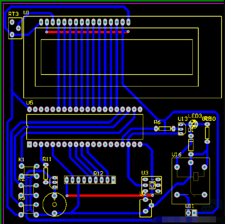

(2)PCB图如下:
( w1 Q7 u- M, S3 K1 c0 o, i7 z/ h! P, S: j  _) ^2 A; ^) U
T5(P45]4NOIU41MV[E8~R@J.png " m. f$ o( j$ ^% E5 Y5 o6 K2 a2 g/ w9 U3 a

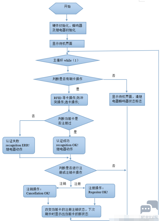

# M: r, M/ k/ o/ @: q四.软件设计
7 [5 d+ V; y1 K# H1 Y6 u2 d, d(1)程序流程图
4 H' t4 \  g# u8 d1 `5 k1 p" `: ~/ i& v0 p/ p+ Q" E4 S% G
; ]' `4 @* L; t/ m2 K+ X6 K$ T. m) h. x% j7 Y0 V/ `' S
