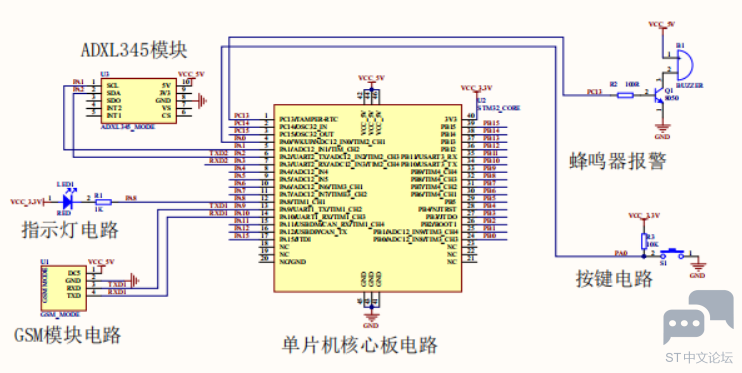

三.设计原理图, d; Y2 I" F. @* X6 k/ @
(1)原理图主要采用AD软件进行设计,如图:. ~. m5 R" B7 C3 G" S/ \
9 Q' B4 Q+ I* K8 G5 E( Q6 C
$ e/ Z, A5 \9 r5 O

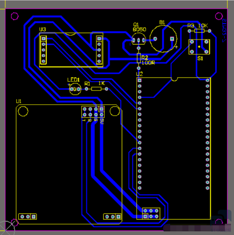

6 e6 c& c" K. u" I- o(2)PCB图如下:, G" m" S& w9 C9 G' W
  l' M# z6 w7 g
' ]# B3 _3 m* G) G
