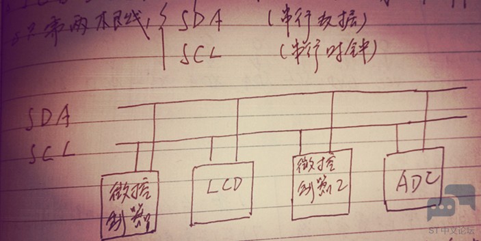

: B; v1 g: K' ^6 K+ a/ H1 J# D0 l5 KIIC总线只有两根双向信号线,如下图所示:1 y8 j! H% Z8 d* j! m- }+ x: }3 |
4 I2 }/ v+ ~# A+ Q8 Z 20150508164558825.jpg : S; H) C" |! D7 z- Z

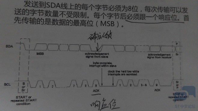

2.IIC数据传输
  X) z0 h) E) I. ]0 x# k/ Z数据有效位的定义:
% M% F5 t8 ]; E( M8 w IIC总线在进行数据传输时,时钟信号为高电平期间,数据线上的数据必须保持稳定,只有在时钟线上的信号为低电平期间,数据线的高电平或低电平状态才允许变化
0 A: B2 V- X# x" c起始和停止条件:, f  F( N7 R6 v- z3 t* m# F
当SCL线是高电平时,SDA线从高电平向低电平切换,这个情况视为起始条件。* P/ p( g' N6 r& V4 u+ U# \
当SCL线是高电平时,SDA线有低电平向高电平切换,表示停止条件0 R& `* t4 V" U$ f
数据传输格式:

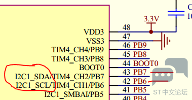

5.STM32F103中的IIC9 l1 w: j7 f1 E
这里主要看下载STM32中,IIC是怎么个分布:
6 q8 }5 n, z( d5 m4 A3 o
$ z' o9 n" E. z! R9 N: b, n 20150508165828778.png
9 Q4 B4 G8 C, s% K0 o% O5 j

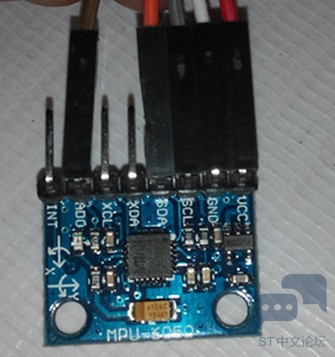

1.熟悉MPU6050管脚
; O8 v: O" M8 X1 F5 `2 s* v6 r6 Y# g0 l, }* U$ T$ z" H- z) M% i  f
" ^* D- |2 F8 \

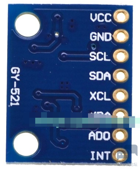

. K; x7 g( T* I( W$ J. o. ^2 T上图是我自己的模块,由于连上了线,管脚不是很清楚,可以看着一张,管脚和清楚的。& _: r6 W+ j+ O2 w
" l% j' e; K/ x" k3 O" C/ P* k/ d; w" ^9 i

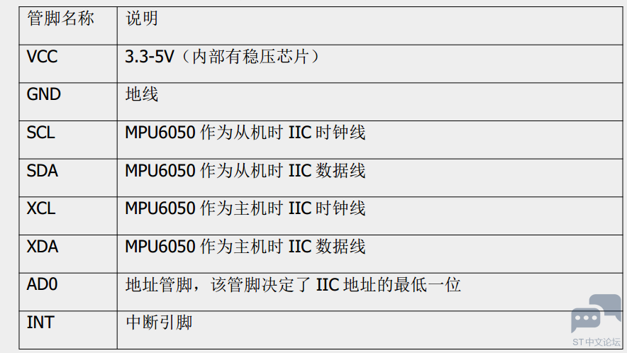

2.管脚功能介绍
/ v( `1 ~9 v* L  C+ C' l0 k% l& G: \6 L" u9 H! \
20150508170531183.png ; O- f8 H) V+ e" q/ x& o
, w4 l9 I% H5 t7 b0 J. _这里已经很详细的介绍了各个管脚的功能,在心里就有个大概了解,在后面编写代码中就会明白好多,更多细节可以查看手册的!

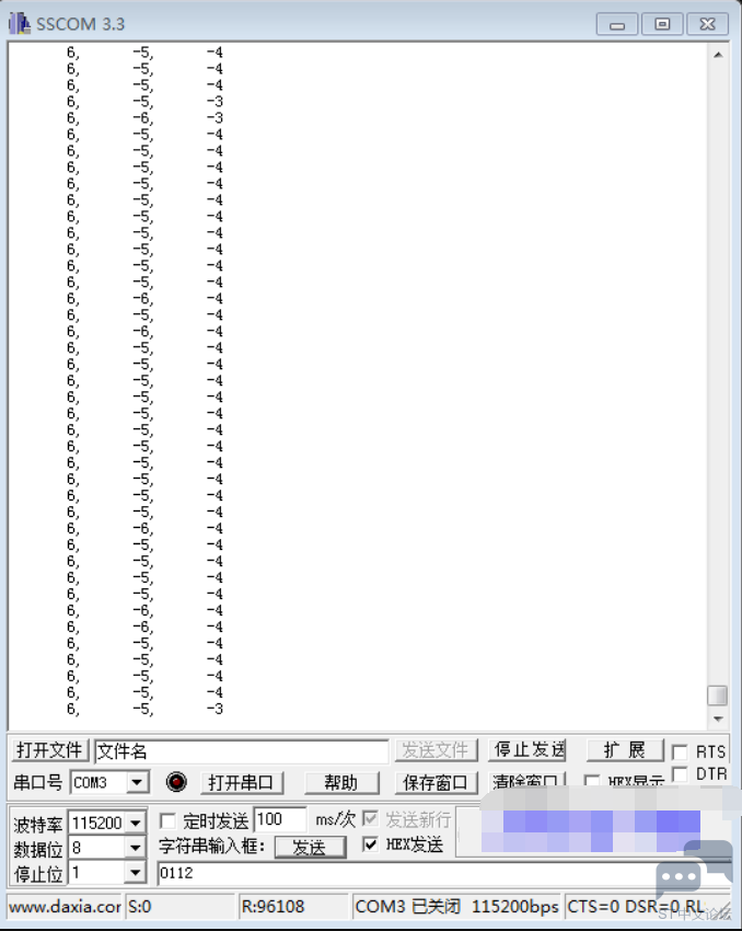

  16.         printf("\r\nRead_Gyro_data gyro:\r\n");: ^7 C4 [# l4 F
  17.         for (i = 0; i < 3; i++)
    ; ?" R% J6 N. {) ]+ O: C' V
  18.         {6 e0 v" K" R2 f0 }& P- K) Z
  19.             printf(" %d ",gyro<i>);. z! Y# ^; B" X; j
  20.         }
    3 y) l& C5 v. s# E+ Q$ \2 _
  21.         printf("\r\n");& o8 ?1 Y6 t! X/ p9 w0 H1 W3 y
  22.     }
    " V) Y4 T! A+ N" V/ g
  23. }</i>

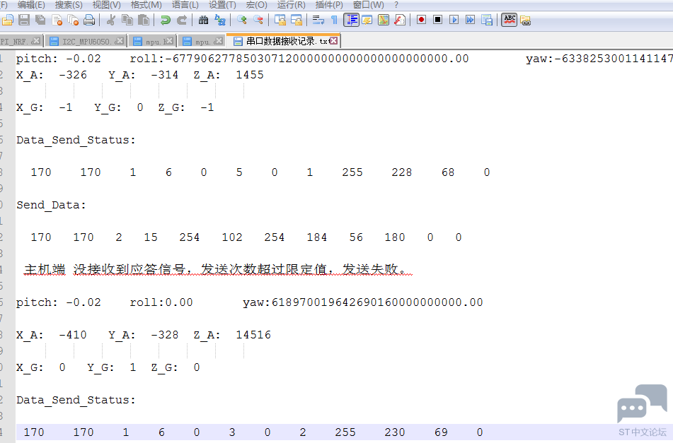

其实参考了圆点博士的开源代码的,看了下匿名四轴下位机协议,当初试了下自己获取的数据是否正确,很不错的,下面是匿名的协议:, x# m6 m5 ^: c. s
- z) }, f% T4 h9 S
  1. /*
    ! Z8 l2 D0 F% N& u
  2. * 函数名:Data_Send_Status
    5 ~; h3 E7 b' ^$ v( N
  3. * 描述  :数据发送 传感器  的状态! O# A! n8 X5 M& ?- S! q

3 w" R% x" C0 X% O6 a在主函数中调用相应的函数即可获取相关数据,做一个简单的测试。7 ~5 r. M" u# A1 F
一下是我从串口中获取的数据:2 S9 ]. u# n# I, B* a
2 y* e6 n) S, T- m6 A  Z
5 O( ~3 B: p+ ^) d! w% ^2 `以及其他数据:
, b: D: |1 Y' ~/ W1 Z$ q) x+ m) R* f! ]2 Y! X. H
20150508173526385.png 1 r' ~+ |# T+ M
- @4 Z- p1 O' s因为代码中使用了圆点博士的开源代码,而且都是现成的,就不往出贴了……7 F! Z; q& E5 ~# u
以上只是做了个简单介绍,以及获取到了数据,但是并没有说明怎样处理数据,这是很关键的也是最重要的,本次无线飞鼠的数据不好处理,我做到现在数据也不是很稳定,任然有一定幅度的变化。7 c" }- u0 n+ c+ Q
