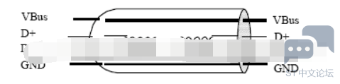

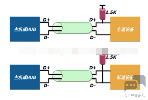

一、USB介绍 USB(Univetsal Serial Bus)的缩写,即通用串行总线。是现在通讯设备中不可或缺的一部分,可以这么说,电子工程师不懂USB那就太OUT了。 二、USB的发展史 6 \4 o! \% v# O( N4 {- `( m 1994年 Philips公司 Access.Bus规范(USB的前身) 1996年 Compaq、Intel、Microsoft、NEC USB1.0规范 1997年 USB1.1规范( h) u; R& X2 i 2000年 USB2.0规范* T9 I4 D8 o/ l7 w 2002年 USB OTG规范 + f; U) n& V% i( ]9 V5 H 三、USB的特点* ^& k' n& e8 w& I/ `1 W 1)优点: 可以热插拔:告别“并口和串口先关机,将电缆接上再开机”的动作。, Q! T8 d% B$ ~ 系统总线供电:可提供5V/500mA电源。 支持设备众多:例如鼠标,键盘,打印机,显示器等。4 U) d+ _- ]; K6 Y: K& T9 T3 X8 h) X 扩展容易,通过Hub可以连接多个设备只PC机- j! Z. G+ u$ M 高速数据传输:USB1.1是12Mb/s,USB2.0高达480Mb/S(ps210Mb/s/并口8Mb/s、R- 23220Kb/s) 方便的设备互连:USBOTG支持点对点通信,例如数码相机和打印机直接互连,无 需PC断开连接。6 Q8 A5 m& Z) E! G1 y Q 2)缺点: 供电能力差:高功率设备必须外接电源,例如:打印机8 l4 A9 E: M5 S C0 ] 传输距离短:USB总线的连线长度最大为5m,即便是用HUB来扩展最远也不超过 30m,距离越远数据传输误差越大! 不过对于这次做空中鼠标来说,还是挺好的。这些影响基本没有。, Y9 n7 b. F1 D% Z+ C 四、USB的工作原理 1)USB识别过程 以前的确很好奇,往电脑插个鼠标,它就能识别出鼠标来,插个键盘就能识别很出是键盘,插个U盘就能识别出U盘,太神奇了,心中充满了好奇,一直想找个机会了解下,这回,终于懂了,USB是如何识别的,呵呵!. y p- D6 p$ z# X, h$ f" Y 在USB的原理图设计时,必须给D+和D-端接上连个电阻:% l! p$ b j9 m% t4 u8 S- J9 d% t 4 w% X/ G8 |, w5 p. z
& k' @5 [: ^* _) M( U8 P! w4 E D+和D-是两个差分信号线。 D+ 减 D-进行区分,可以看到区分度还是挺大的。" C$ g/ d, q) D# C R0 h9 X ) q* q9 i' r# }. J' b
在设备链接主机时,会检测设备电平,如果检测到在D+上有上拉电阻说明是全速设备,如果检测到在D-上有上拉电阻说明是低速设备。 识别过程是一个枚举过程。* z& |. ^# h3 _$ b- x3 }: p 首先设备上电---USB设备会自动复位(将自己的地址初始化为0(包括设备地址和端口地址))---主机检测到复位了(检测到地址为0 的设备)---主机要求USB提供设备址,此时USB设备会将自己的一些描述符发送给主机(电脑),在这些描述符中包括,生产厂商、名字、干什么的、属于什么类别(比如U盘、鼠标……)……,接着主机会查找自己的当前没有占用的地址分配给设备,包括端口地址、设备地址-----想刚分配的地址发送索取信息--包括描述符(比如是U盘的话,索取U盘的大小、什么牌子等等),然后就可进行其他通讯了。想象还是挺神奇的,USB枚举居然做了这么多的事情。8 |+ ^! B6 G" I 在枚举完成后,主机会给设备安装驱动程序,这也是我们经常可以看到的,刚买的鼠标、键盘或U盘插入电脑后会提示正在安装驱动,当驱动程序安装完成后就可以记性相关的操作了。 2)描述符类型/ e9 e0 a& @ x* s7 e; H4 k: l 在USB枚举过程中,主机要求设备提供描述符,描述符主要有一下几个:2 C% u k: n/ I( t4 n9 m' m 标准的(通用的)描述符主要有:/ \! v! l( E7 I+ _7 \" s! r 设备描述符:属于什么设备 配置描述符: 接口描述符: 端点描述符:有多少个端口 字符串描述符:告诉USB英文的一个表述:比如U盘的名字,KingSton(金士顿)4 J- t$ P/ x* F, t8 G6 t! e; R 5 P, D7 t! u: E6 r 1 M. }2 b# P0 V! ?2 K$ q, J! d |
