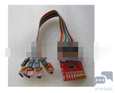

我用的循迹模块是这个型号的,我觉得还行。
. h6 M0 {: o$ y! z9 l) [
6 O, P  j& [" a R6D]81MX(IXZ1YF4T]F0_7B.png 9 u+ P6 w7 M: y
