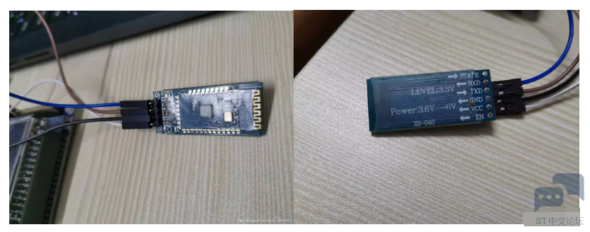

  C# R1 h; j% k: [& @* b 一、蓝牙模块简介6 E; _1 E: Y$ F3 C; Z0 U$ \5 a
关于蓝牙模块的使用相信大家在浏览众多博文中已经心中有数,关于它的指令使用部分,我们有时间再详细介绍介绍,另外在博客上也有许多文章介绍,大家可以学习学习,我也只是个小小搬运工,再把自己的理解写成一篇文章,希望能对大家有所帮助。) f4 _) y* L. P' ^, z4 G, h# F
. I0 p6 P8 i0 k" |9 _7 b先看看它的模样吧
& ~2 q- j1 Y9 F1 d" g/ A5 Y% q" T& h: Z+ s0 [' M
3 T) Z/ F7 A) k/ K0 g% K! |4 D9 O
) E8 U# h2 w) B7 `5 C其中我们可以看到用到了四个接口,即RXD、TXD、VCC、GND
0 [! P0 z% e/ ^2 u
3 d8 q1 C) T, [- C: i在这里RXD接单片机上串口的TXD,TXD接单片机上串口的RXD,VCC和GND就不用多说了吧哈哈
7 }% z# c7 ~5 c8 p" f6 O" n, n' }$ v7 r- n, B) n" M. r9 Q% E
下面代码里面我接的是串口2,即PA2(TXD)和PA3(RXD)
/ ?1 k+ M2 E9 y: c! y, i

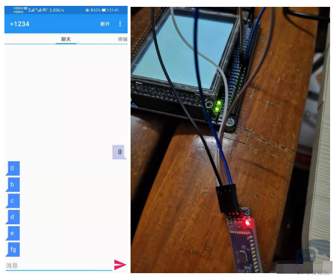

写的有点乱,见谅见谅哈哈,修改乱了懒得改,这里就是在手机蓝牙串口上输入数字0、1、2、3来控制LED的亮灭,具体见下图: # T7 [) h' Y+ Q5 O9 N* }) u4 b
9 }9 {- G* Y1 Z; `5 ^; U% b: o
输入‘0’:6 Q7 o4 W% z8 Y" c( t  B, U* U
" ?. `$ l& q3 G6 z2 u
9 p8 c7 m2 u/ Z8 ~" i, {4 S

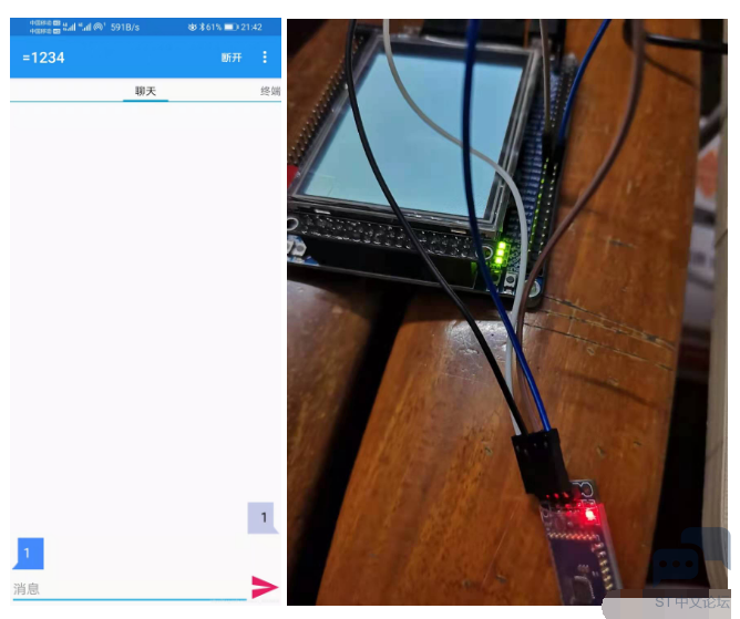

: V. }( y( R) @0 R/ g3 b, D输入‘1’
7 w: v# @9 C- [. Y8 f% U$ W( B# A3 u" L5 w' {
; l$ x  j& T+ t; G$ @5 s
! w8 W) T5 g9 L 那么学习到这你就会对蓝牙模块有了很简单的理解,就可以操作蓝牙来实现操作其他东西' J' O. t+ Q$ v- M9 R5 Y6 x" y
